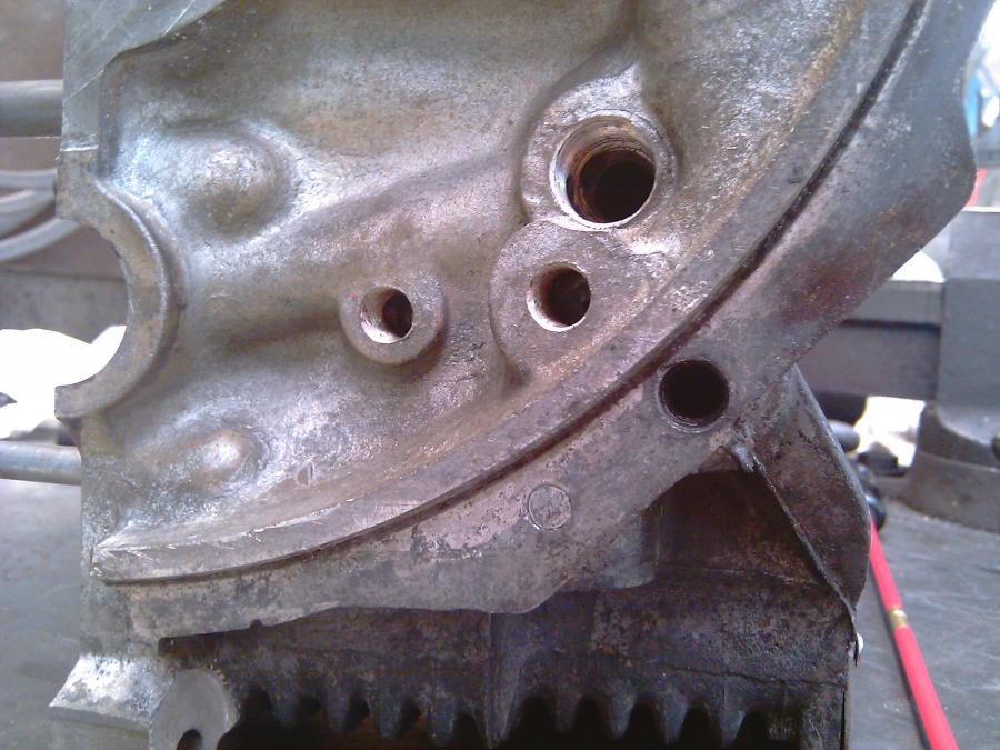

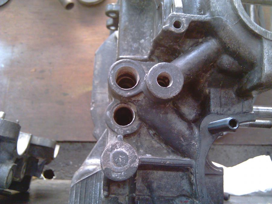

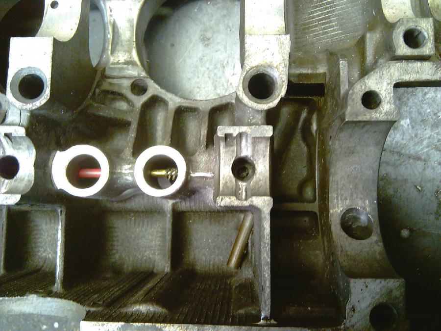

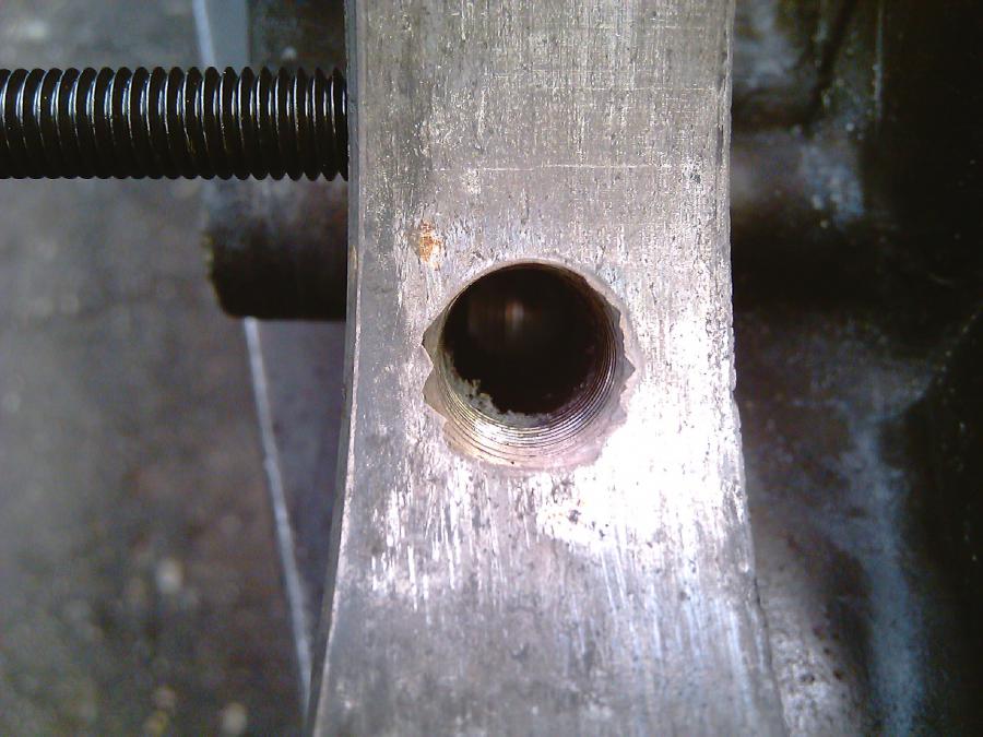

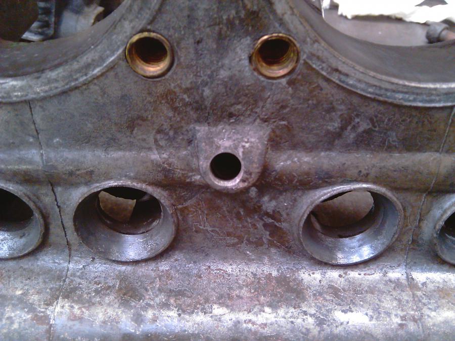

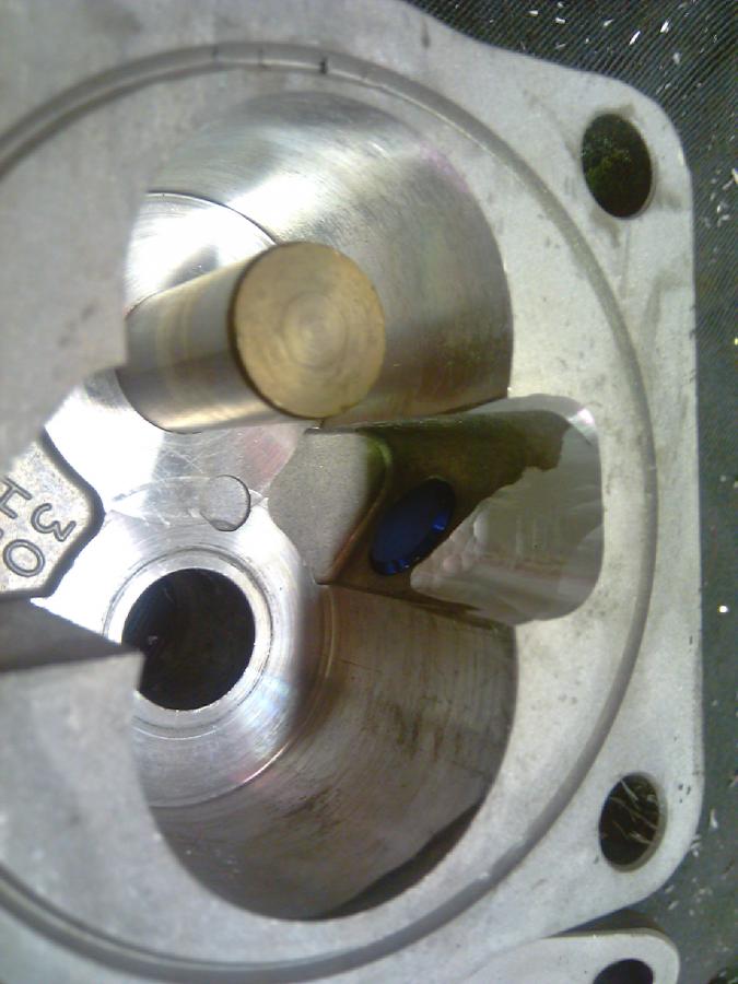

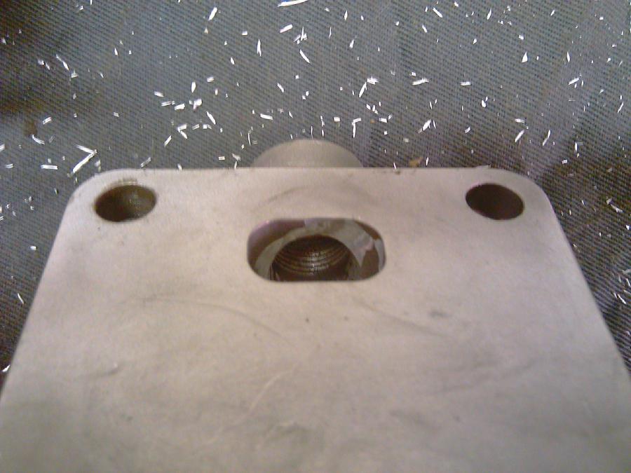

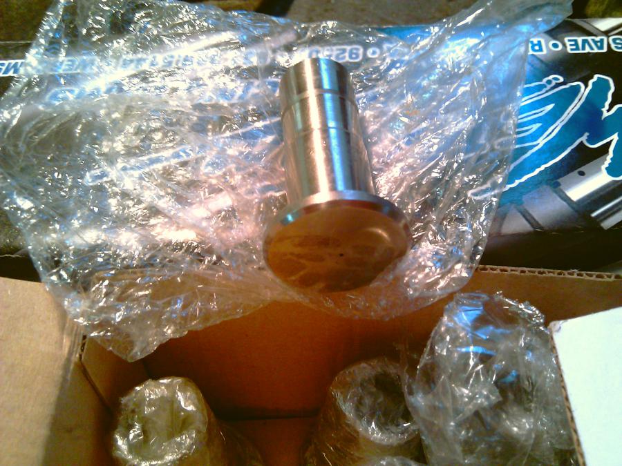

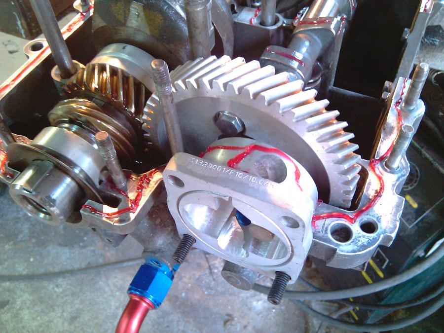

Encore quelques photos pour illustrer les finitions du bloc déjà comme je l'ai dis plus haut, on peut passer
tout ce qui est sous le 1/8 en 1/8:
Donc pas besoin de 1/16 ou autre, juste 1/8, 1/4 et 3/8, 1/2 en option pour les 4 cm d'aspiration d'huile
mais le conduit est tellement grand qu'il se nettoie très facilement.
La deuxième chose étant que sur la troisième photo, le conduit de lubrification qui amène l'huile sur la rampe de droite
est trop petit et fait une restriction.
Quitte à percer plus large autant l'agrandir à 8.5mm sur sa longueur et tarauder en 1/8, cette modif en accord avec
l'agrandissement des gorges d'huile sur le palier central d'AAC permettra une bien meilleure lubrification sur le côté droit.
En plus de celà, on peut coupler comme écrit plus haut cette modif avec la modif Bob Hoover et toutjours le même
agrandissement de la gorge sur le palier d'attaque de l'AAC:
On peut voir aussi la descente des puits de poussoir obligatoire pour rentrer un webcam 122/125 qui lève comme pas permis.
S'en suit une petite modif classique des poussoirs au tour pour éliminer la gorge centrale:
Bon sur la photo ce ne sont pas les définitifs car j'ai dû changer de modèle pour une question de compatibilité mais
l'usinage est le même. Soit dit en passant ils sont en vente, dès qu'un modo aura bien voulu accepter l'annonce qui attend
depuis une petite semaine
Enfin vu que j'avais la possibilité de faire l'essai, j'ai fermé les galeries d'huile et j'ai fais tout mon possible pour nettoyer le bloc avec tout ce que j'avais sous la main sans toucher aux bouchons comme s'il était toujours pastillé.
Quand j'ai ouvert les conduits, j'y croyais pas:
Et ça ce n'est rien car je n'ai eu le réflexe de prendre des photos qu'après avoir commencer à enlever les dépôts,
en gros, je me suis retrouver avec un tas de résidus d'usinage, de lavage et de particules de magnésium partout,
derrière chaque bouchon il y avait des dépôts alors avant pour moi, déboucher toutes les galeries étaient optionnel.
Maintenant se sera systématique.

COX02380
- Messages : 494
Re: Préparation carter AS41

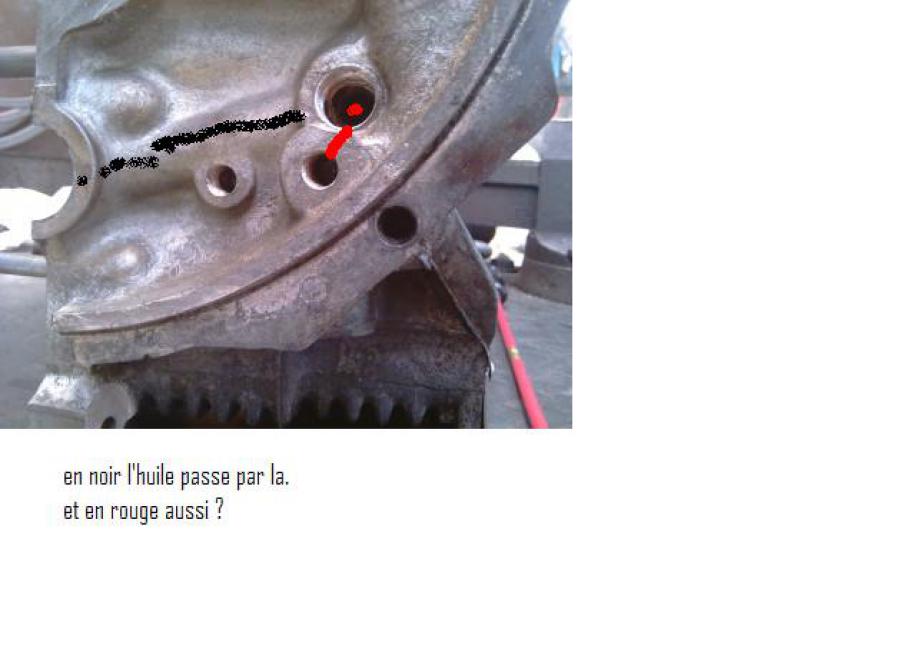

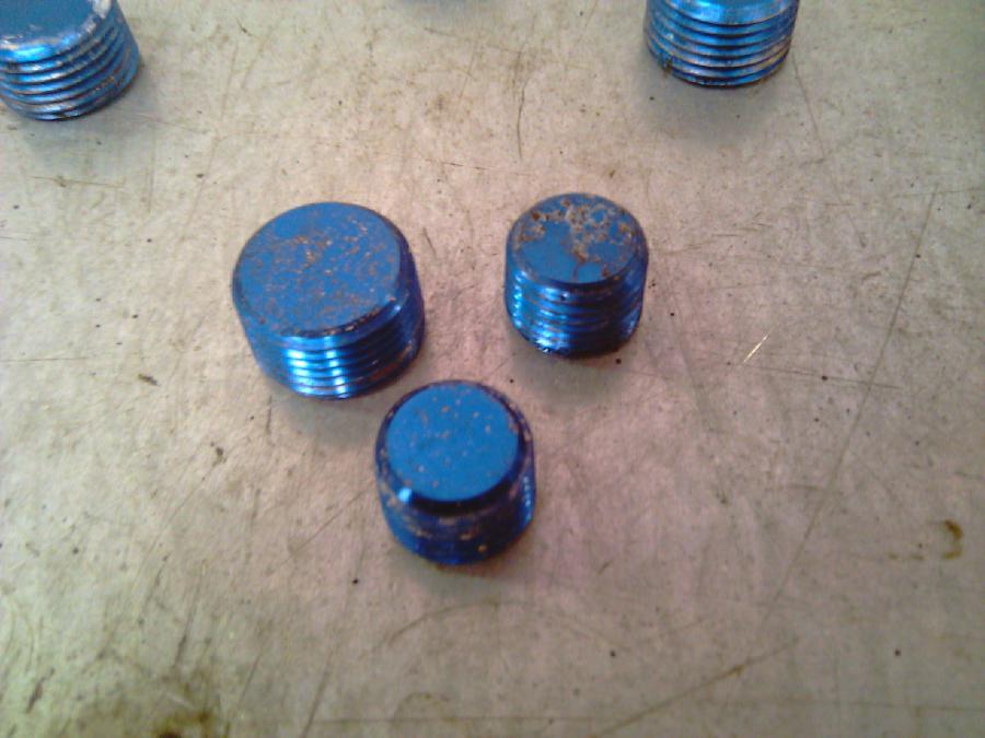

Salut .
Pour les bouchon tu a pas de soucis?
car les miens rentre pas fond.
sur ta premiere photo vue coté volant moteur , tu un 3/8 et juste en dessous en voie le 1/8, l'huile ce rejoint entre eux ? tu voit ce que je veut dire?
du 3/8 la galerie va vers bouchon acc.

- Kanrinin
- Messages : 1369
- Votre German : Tôlé 76
Ok merci Benoit.
Pour le trajet de l'huile oui, en fait le 1/8 n'est que le niveau d'ouverture de la surpression du clapet. Oui les deux galeries se rejoignent mais uniquement lorsque tu montes en surpression car tu as le clapet entre deux.
Pour les bouchons, j'ai fais des filetages en Norme NPT pas gaz ni métrique donc mes pas dans le bloc sont coniques.
Il m'a suffit de faire des essais et d’arrêter de tarauder lorsque les bouchons étaient à fleur.
Pour les filetages supérieurs près de l'allumeur par contre, j'a dû sacrifier un taraud 3/8 NPT et le couper à moitié pour
pouvoir finir les cônes sans avoir les longueurs de filetage et risquer de percer. Ca m'est déjà arrivé, pas deux fois.
COX02380
- Messages : 494
Ok et merci.Kanrinin a écrit :Ok merci Benoit.
donc en gros pour le taraudage j'ai enlever le clapet , donc normal que l'on voit la galerie qui va vers le 3/8.
Mais pas moyen de tarader plus profond sens que cela touche la galerie .
Faudrait que je perce plus profond alors
Mais celui proche allumeur c'est pas 1/4?

- Kanrinin
- Messages : 1369
Pour l'allumeur, je les taraude toujours en 3/8, c'est difficile car on n'est jamais très loin de la correctionnelle mais au moins
il n'y a pas de restriction dans les raccords à ce niveau.

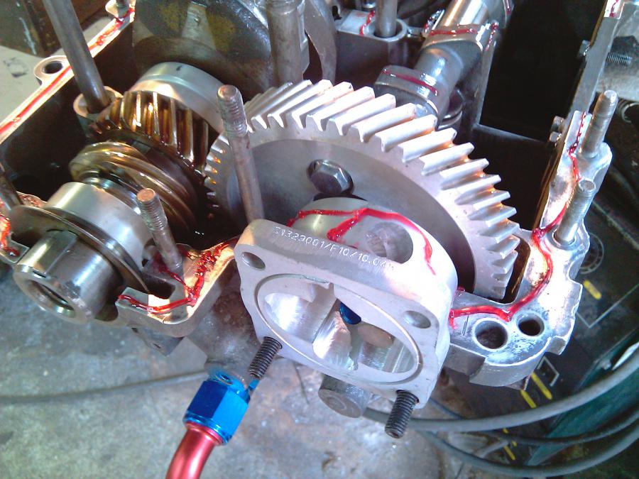

A part ça, après un rodage de la pompe à huile et du couvercle à la patte à roder pour reprendre le jeu d'origine, il suffit d’aligner la pompe au conduit du couvercle.

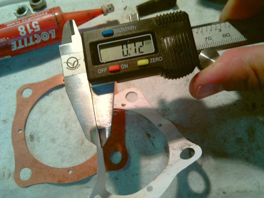

Bon et bah me voilà confronté devant un dilemme, après avoir reçu mes coussinets, j'ai pu attaquer
ma métrologie pour être sûr de mes jeux de fonctionnement avant montage.
Bon côté AAC pas de souci je suis dans les côtes, bielle aussi RAS, par contre côté palier de vilo la donne est différente.
J'ai un tableau me donnant les jeux admissibles pour les différents coussinets:
Paliers jeu au montage limite
1/3 0.04 0.10 0.18
2 0.03 0.09 0.17
4 0.05 0.10 0.19
Actuellement j'ai le palier 3 à 0.07 et le 4 à 0.06 donc rien à signaler, c'est parfait,
par contre, j'ai le palier 1 à 0.12 donc hors côte de montage mais dans la limite.
Même cas pour le palier 2, central tri-métal avec 0.13 de jeu.
A dire vrai, avant je ne me posais pas cette question, j'étais dans la limite, ça allait bien je montais
et j'avais toujours peu de pression d'huile (sans blague...). Maintenant avec l'expérience, je commence

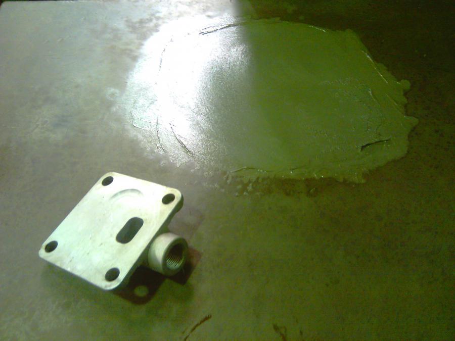

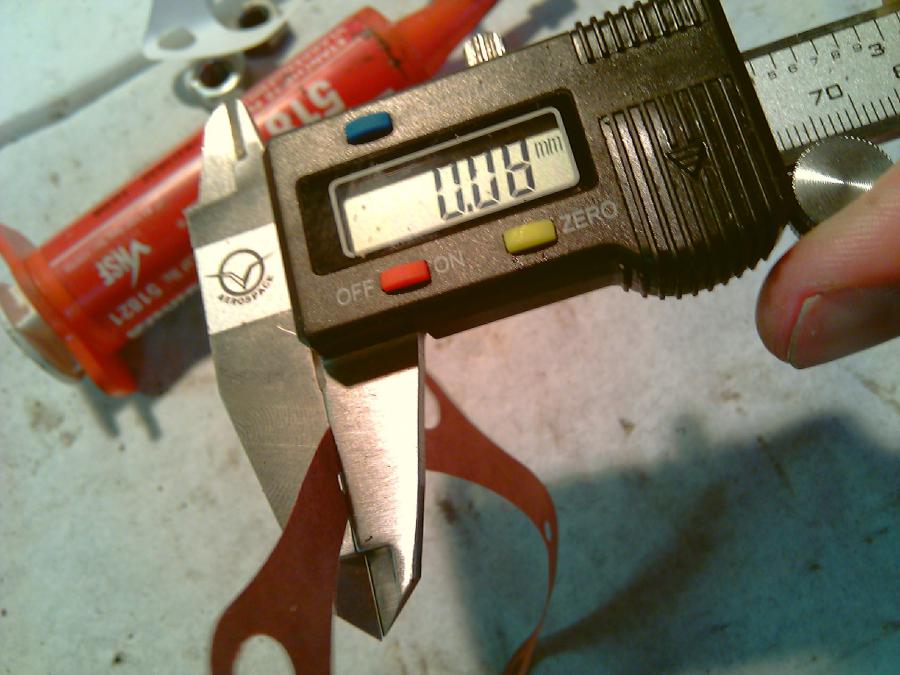

Après un calage préalable du coussinet de palier 1 à l'établi, on retombe le volant moteur pour le montage définitif.
Un point qui est trop souvent négligé et pourtant vital pour la pression d'huile, le jeu de la pompe à huile induit par
l'épaisseur du joint de pompe et de l'état des surfaces d'où le rodage.
Au montage, je monte le corp avant de deuxième demi-carter pour faire le tour de la canalisation d'arrivée et être sûr
de n'avoir aucune émulsion à ce niveau.
Dans ce cas, mieux vaut avoir des goujons avec empreinte hexagonale interne pour pouvoir les monter pompe en place.
Après, bah on monte la pompe en la remplissant de vaseline pour une meilleure aspiration au premier démarrage,
je vous zappe un paquet de petites choses connues et conclu ce post car ce bloc est fermé définitivement.
