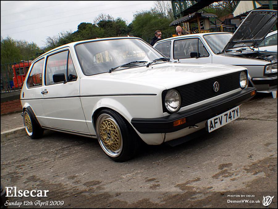

J'avais la photo d'un golf1 avec BBS en jante à l'extérieur des voiles ET des calles pour les sortir encore plus mais après dix minutes de recherche sur mon pc, je ne la trouve plus, alors il faudra vous contenter de ça:

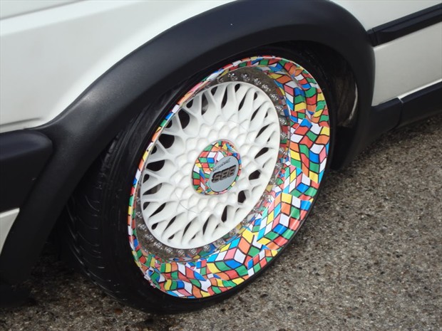

Et pour ne pas décevoir, un petit bonus...

mon Dieu .....

Là, j'ai vomi...

quoi? tu es allergique aux rubixcube?

Même si je ne mettrais pas ça sur ma caisse.

Arrêtez, je vais vomir

C'est de l'hydro-dipping, à partir de là tu peux imprimer n'importe quel motif ou image sur ton transfert.
On le voit car les motif s’arrêtent net sur les bords des branches.

Oh la méthode de malade!

Ca marche pour tout mais pas pour toutes les formes, en prenant en compte que c'est une feuille qui doit
se coller sur un objet, on peut largement comprendre qu'il y a des formes qui sont infaisables, les battons
de la BBS en sont un bon exemple. Après oui, peut importe la matière, y en a bien un qui l'a fait sur sa main...
On comprend mieux la méthode sur cette video, tu pose le filme sur de l'eau pour ne pas avoir de support,
tu pulvérise un réactif, je ne sais pas si c'est un agent spécifique ou une simple colle et tu descends ton
objet dans l'eau. A ce que j'ai pu lire, ça a une bonne tenue dans le temps.
Tout est dispo ici:
http://www.mydipkit.com/index.html
