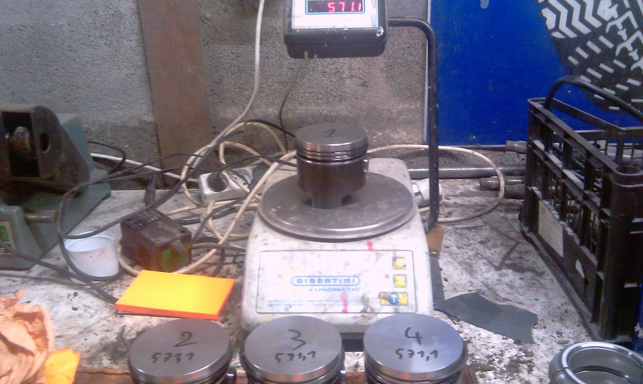

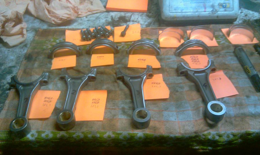

bielle et piston mise aux poids.
je vais voir pour faire un équilibrage mobile sa serait un plus.

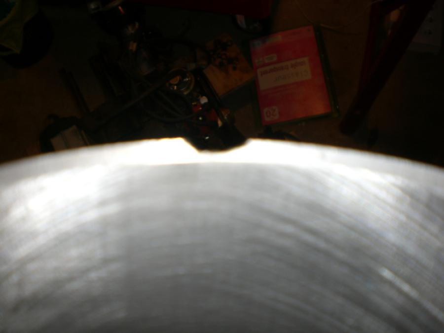

Salut je vous mais une toff d'un soucis cylindre 1641.
grave ou pas?
abîmer juste sur le biseau.

C'est loin d'être un problème, monte. Si tu veux faire du bon boulot, tu passe un petit coup
de disqueuse pour aplanir le défaut.

Ps c'est pas mon cylindre mais un pot ma envoyer cette photo pour me demander .
merci .
