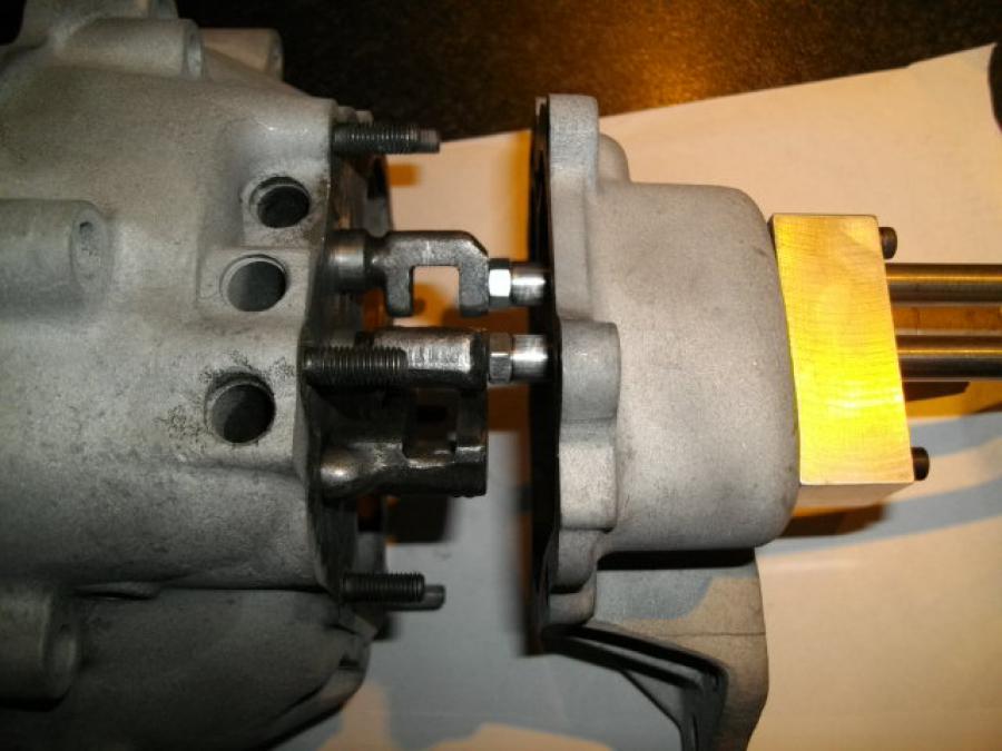

bon comme je vois que le sujet du levier a l air de plaire , ce soir suit un peu rester au taf :scratch:

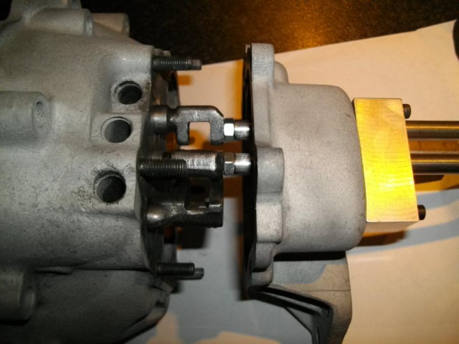

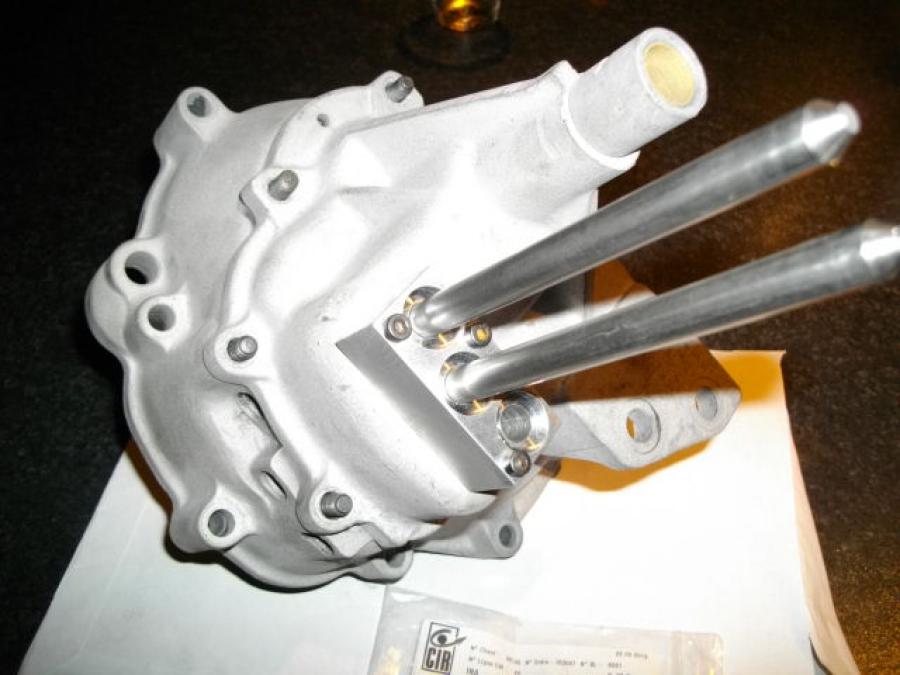

résultat j ai modifié un peu les cames et fait un montage à blanc de l ensemble , pour un premier jet c est pas trop mal ,
un peu d ajustage est ça devrais le faire .

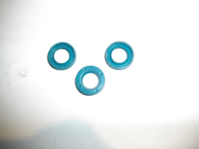

j ai aussi modifier le nez de boite , les deux grandes tiges seront relier via des biellettes au levier , petit joint a lèvre pour
l étanchéité :wink:
ce wk je verrais si je peut faire un support pour fixer le nez de boite plus levier pour voir le fonctionnement a blanc

propre :thumb:
j ai hate de voir le fonctionnement :thumb:

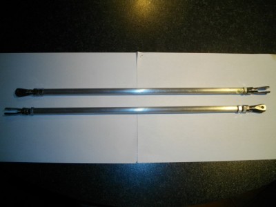

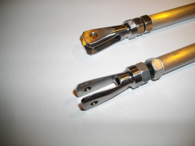

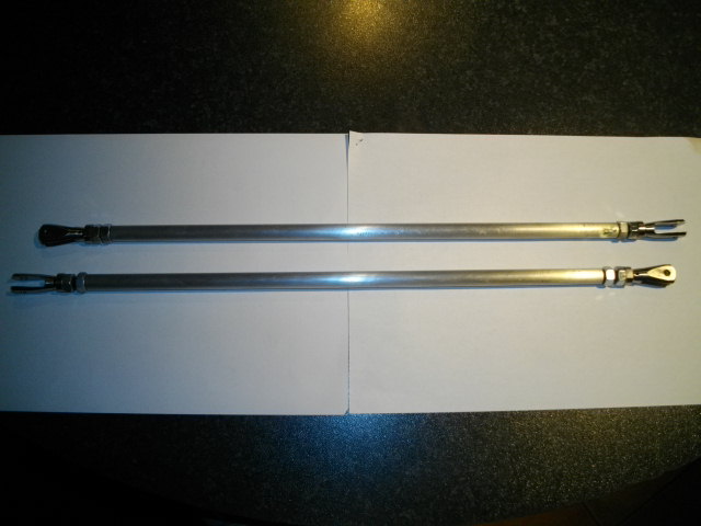

bon assez de bla bla une petite tof du soir , biellettes de commandes
