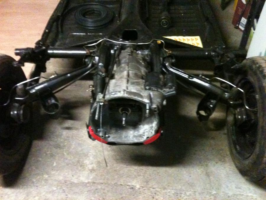

Un châssis comme neuf!!

oui par contre il me reste a faire l'autre coté , faire les joints la ou les toles sont l'une sur l'autre et peinture noir martellé en 2 couche et aprés remontage

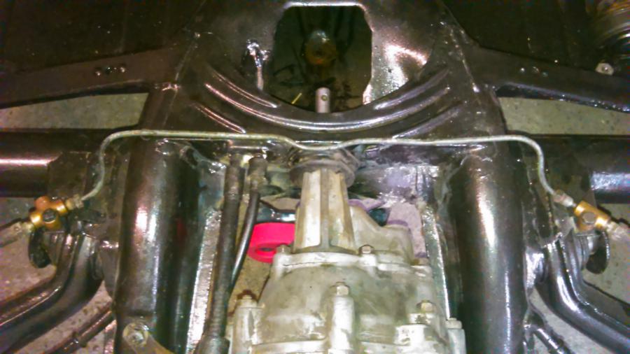

salut ma transformation la plus importante sur la cox est faite :D
j'ai enfin fini de passer la cox en manuel avec un pédalier , un levier de vitesse , une tringlerie de boite manuel car sur la boite semi auto elle est plus courte et une boite en 8X35
il me reste juste a changer un joint sur la boite et lui faire le plein d'huile :-D
