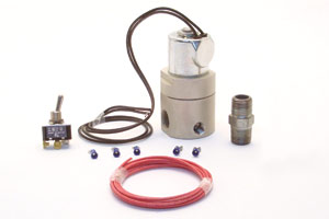

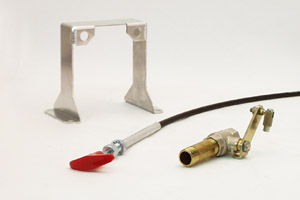

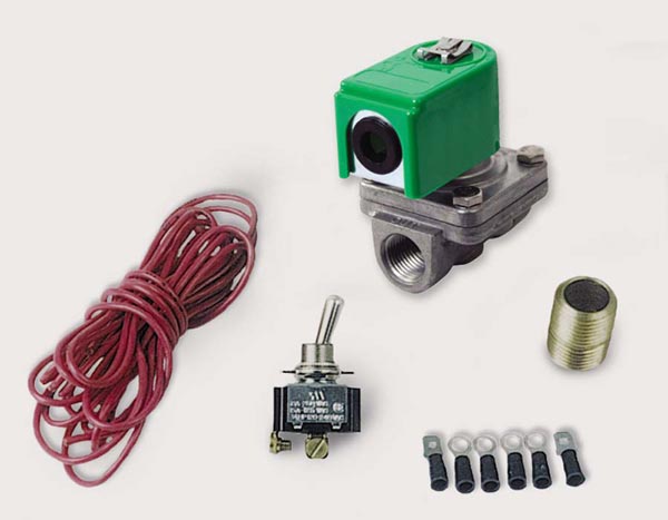

Il y a aussi des vannes manuelles à commande par câble permettant de les piloter du poste de pilotage.
Vanne manuelle :
Vanne à commande manuelle :
Vannes électriques :
En aucun cas ces vannes ne servent à l'origine à isoler le réservoir d'huile après l'arrêt du moteur, il n'est fait aucune mention de cela sur les sites de grandes marques ce qui permet de penser que leur pompe à huile est étanche.
Les vannes manuelles sont utilisées pour isoler le circuit afin d'en faire la vidange.
Les vannes à commande manuelle et électrique sont utilisées pour les accumulateurs d'huile en cas de chute de pression dans le circuit.
Je pense que comme le dit dirty-pierrot la qualité de la pompe doit être en cause.

Aurais-tu un lien pour la vanne a commande avec la tirette? merci
PatFlat4Ever
Messages : 169
Re: Carter sec
Message par PatFlat4Ever »
Oui la vanne sert principalement à ça.
C'est le niveau de la bâche qu'il faut vérifier à chaud et moteur tournant qui doit être au 2/3 du remplissage.
Le lien de la vanne à commande manuelle ici.

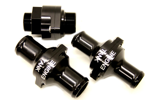

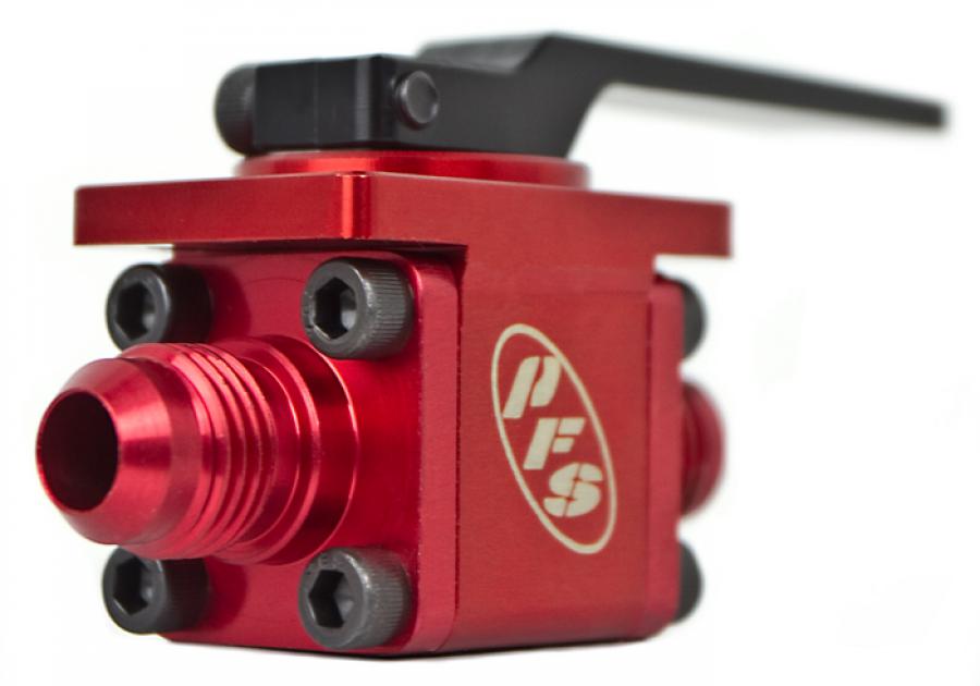

J'ai trouvé des vannes entièrement mécaniques ici.
Précisions et installation là.
cheap speed
Messages : 719
Moteur : projet 1620 turbo
Re: Carter sec
Message par cheap speed »
ce sont des clapet anti retour.
en hydraulique tu trouves du similaire, moins esthétique certes mais tout aussi fonctionnel,d'instalation tout aussi aisée
le tarif est aussi moins important.c'est d'ailleurs utilisé sur des montages d'accusump canton.
http://www.au-comptoir-hydraulique.fr/v ... 02x2244823
la pression d'ouverture est 0.5 bars, pour un moteur a l'arrêt dans lequel on veut eviter le remplissage cela convient amplement.

C'est une utilisation un peu "détourné" du clapet anti-retour, j'aurais la trouille quand même que ça fasse désamorcer la pompe de pression....
quand le fabricant annonce 0.5b c'est la pression mini qui permet le passage de l'huile dans le clapet, a chaud la pression est de 0.7 à 1b sur le bloc en sortie de pompe, du coup avant la pompe l'huile est aspirée ? ou c'est juste la gravité qui la fait s'écouler de la bâche vers la pompe ?
Bref je suis pas sûr que avant la pompe la "dépression" soit suffisante pour décoller la bille du clapet
