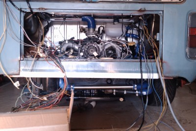

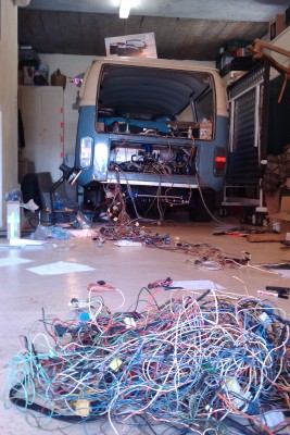

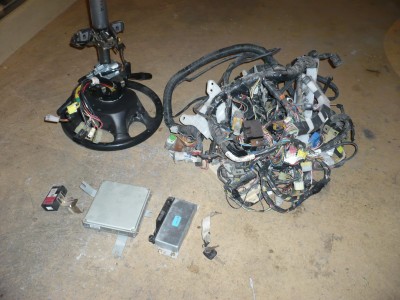

Oups, j'aurais du commenter cette photo! Elle n'est pas de moi, je l'avais chopé sur le net.
Elle illustre ce qui doit te rester sur un moteur atmo de 1998. C'est donc ce que j'ai.
Après avoir démarré en fils volants la première fois, j'ai encore dégraissé grâce à une unique page correspondant à mon calculateur :
Diagram.pdf
(1.11 Mio) Téléchargé 617 fois
Le tout est fait avec des connecteurs origine sub que j'ai ré-employé, et des soudures étain+gaine thermo lorsque je ne pouvait pas faire autrement.
Au niveau méthode, il faut déjà retirer tout ce qui est Phares/clignos/airbags. Ensuite, supprimer les autres périphériques inutiles : lève-vitres, centralisation, commande des rétros, etc (sauf ce que tu veux garder si jamais). Enfin, simplifier en retirant les connecteurs divers et variés, avec les fils aux bonnes longueurs pour ton auto.
J'ai peu de photo de mes "étapes"....

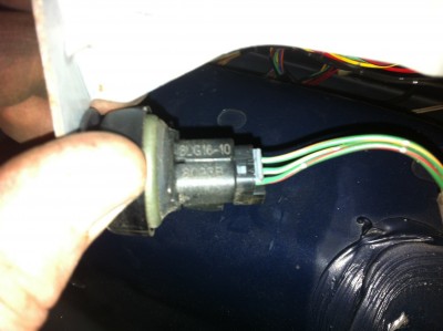

Juste pour savoir car cela m'intrigue

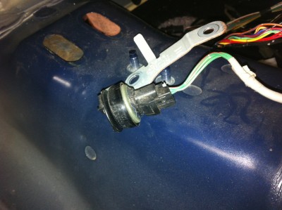

Quesque cela peut être cette sonde , elle était cachée sous la console centre/vide poche
Messages : 6160
Re: Electricité Sub
Sur la face c'est comment?
Re: Electricité Sub
Si je me trompe pas c'est le coupe circuit en cas de tonneaux, le dessus c'est un bouton pression avec un cache caoutchouc, si c'est ca il faudra le remonter comme il était et appuyer dessus car il est surement déclenché
Messages : 3602
Re: Electricité Sub
il doit pas l’être car le moulin démarre toujours

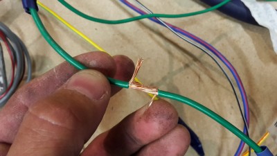

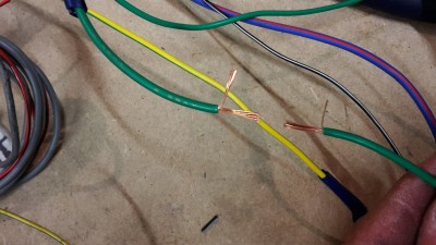

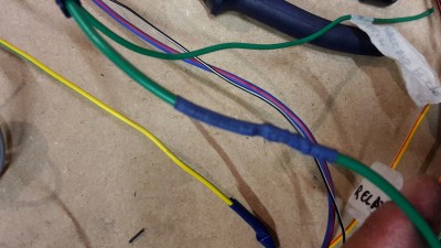

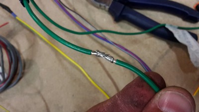

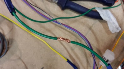

Après ce pavé, voici comment réaliser une belle épissure bien solide :
- avant de dénuder, glisser un morceau de gaine thermo sur le fil
- dénuder sur 15mm environ
- recourber 3-4 brins
- Enfiler les brins droits les uns dans les autres. On peut torsader légèrement.
- enrouler les brins restants autour (dans le même sens, sinon tu piques tes doigts!)
- souder à l'étain en chauffant bien. Par capillarité l'étain se réparti.
- ramener le morceau de gaine thermo et le chauffer au pistolet à chaleur (ou au briquet...)
