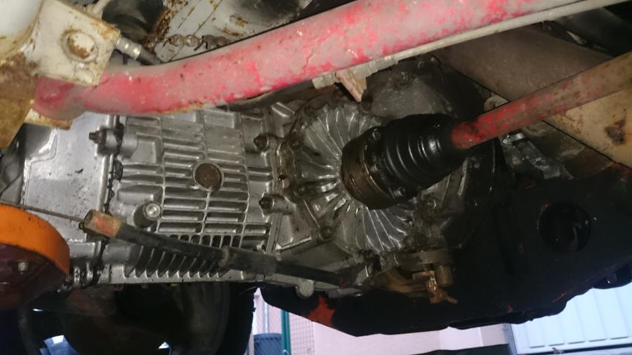

Sa m'intéresse beaucoup aurait tu des photos, ou conseil à me donner ?je dois recevoir les joints et l'huile jeudi normalement donc je croise les doigts!!. Au niveau de la direction que dois-je faire car j'ai de gros cran dans la direction, simple nettoyage ?est-il normal qu'il y ait énorme de jeu dans le levier de vitesse ?nikel la vidéo c'était le premier démarrage ?

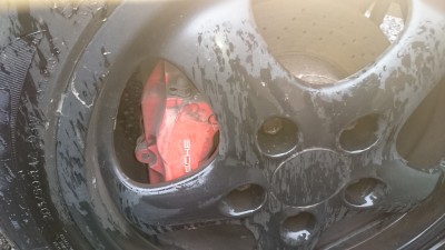

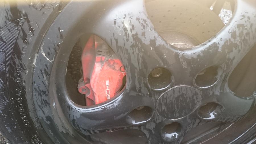

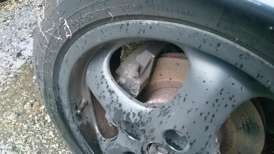

frein av
frein av
frein ar
frein ar

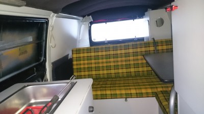

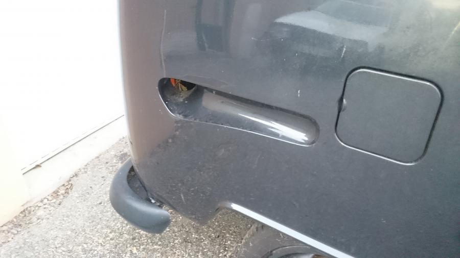

c est quoi?
c est quoi?

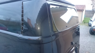

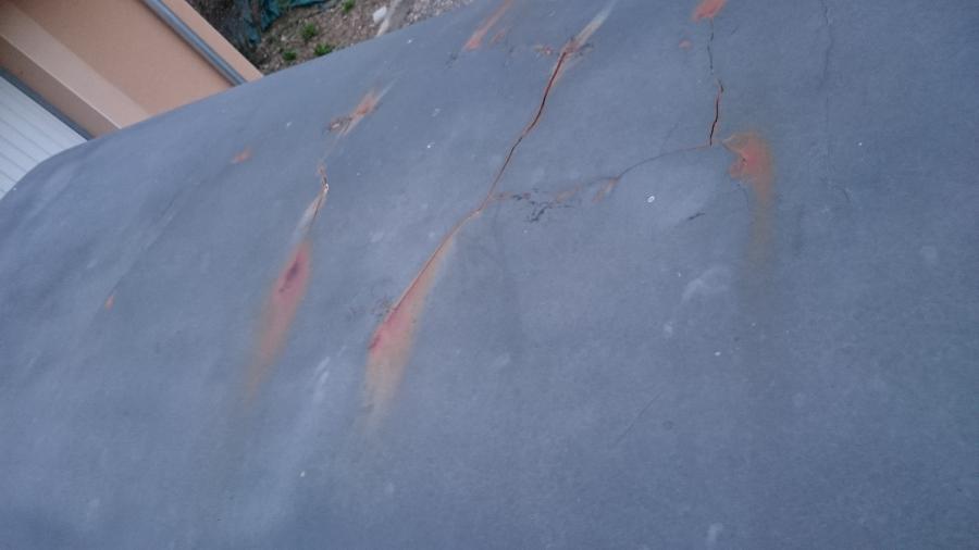

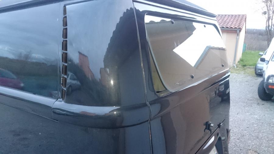

le plus gros du travail carrosserie le toit
Re: T2A subaru
Alors oui le levier à beaucoup de jeu, c'est un peu le défaut des boites 915 et c'est accentué par la longueur de la tringlerie de bus…
mais, pense que j'ai fait ce bus en 2007, donc vérifie l'usure du coupleur à l'arrière…
pour le toit, une seule solution, il faut renforcer le chassis, car la puissance "plie" le bus…
j'ai roulé très vite avec ce bus et au bout d'un moment tu sens le devant qui est arrêter par l'air et l'arrière qui te pouce…
j'avais déjà ressoudé le toit avant la vente…
il était franchement déformé et il y a certainement du mastic…
Pour la direction, le boitier doit être mort, un neuf coûte 265€…

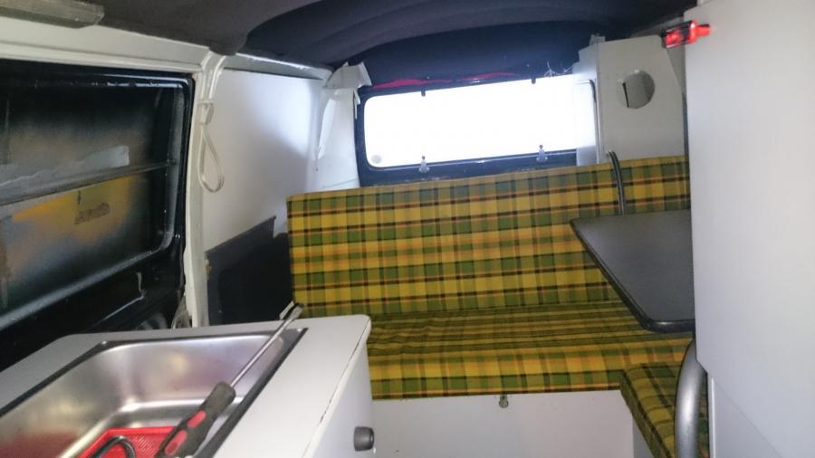

pour la mise a l'air de la photo ou tu a écrit c'est quoi, c'est la ventilation pour les bouteilles de gaz qui doivent être juste au dessus dans un placard…

ok merci pour ces precision .tu n aurait pas un boitier d occase qui traine ? pour le toit pour l instant je ferai juste un rafraichissement ,a voir par la suite pour une réfection et solidification du chassie .mon but pour l instant et de le remettre en fonction et de faire de jolie ballade et meeting

pour le toit, le top serais de trouver le centre d'un autre toit, car il y a un emboutie au milieu qui rigidifie un peu…
