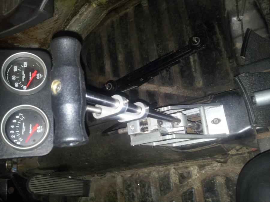

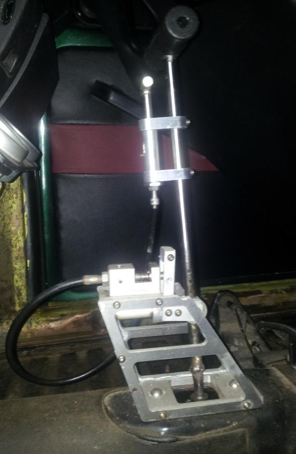

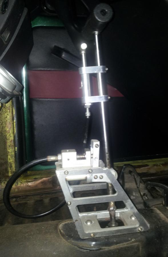

salut à tous. j ai réalisé mon levier moi même an alu. quand pensez vous?

Inspiration du CAE ?
reste plus qu a te faire un beau pommeau en alu ;)
Re: Levier de vitesse
pas fan non plus des leviers en T, pour le reste, ça ressemble bien au CAE !
Comme tous pas fan de la poignee en T
Mais beau boulot pour la fabrication de ton levier sa a de la gueule ...

la poignet en T est très pratique pour du circuit. prise en main rapide et débattement très très court. mes pas esthétique :(
Justement sur circuit la boule est préférée car on en garde pas la main sur le levier, en drag les pilotes laissent généralement la main sur le levier durant le run et la poignée en T a toute son intérêt.
Beau boulot ton levier .

après réflexion tu as raison je vais réalisé une boule. je l'avais prévu pour du run mes maintenant qu'il y a plus rien en France je me tourne vers le circuit.
je pense aussi réalisé d'autre type de levier de vitesse pour voir la différence.

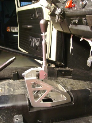

CAE pour 915
CAE pour 915
