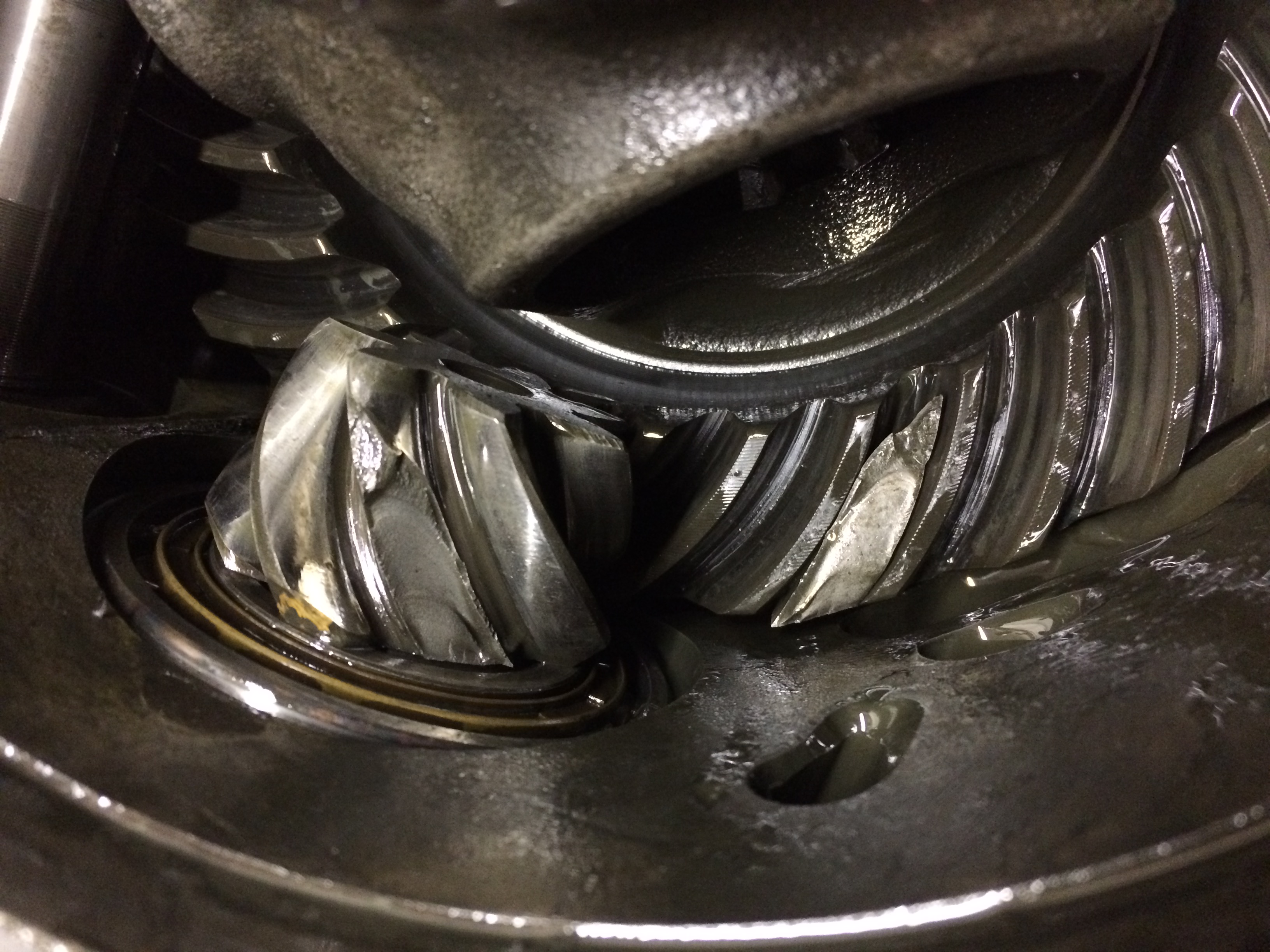

Oh merde elle a pris chère :(
Re: dirty 1302 ddcup
elle tournait à la main?
Messages : 757
Votre German : 1302 evo 4.2
Moteur : 1915
Message par dirty-pierrot »
oui elle tournait à la main, les vitesses passent.
Pour démonter les tulipes, j'ai utilisé une boulonneuse pneumatique, est-ce qu'il est possible de sabrer le pignon avec le couple de desserrage ? j'ai tenu les tulipes à la main et c'est venu facilement.
Sinon je comprend pas, j'ai commencé les recherches pour trouver un autre couple conique, c'est pas évident c'est l'élément sensible de ces boîtes sinon ça existe en neuf pour 3000 euros. :cry:
Le problème c'est que ce sont pas seulement des pignons!
Il y a l'arbre avec...
Pour les tulipes, si c'est au couple il n'est pas si élevé.
Et pour les infos boite porsche, c'est Superflo notre référence !

Message par presse-purée »
C'est étonnant de voir ça, le morceau est en place dans la couronne et ne semble pas avoir pris la fuite... comme si il y avait eu un choc qui l'aurait sectionner! d'autant plus que l'on vois bien que les parties sont saillante donc ça na pas tourné et mâter les deux morceaux :scratch:
On dirait bien que la dent n'a pas survécu à la clé à chocs.
Messages : 757
Moteur : 1915
Superflo a écrit :On dirait bien que la dent n'a pas survécu à la clé à chocs.
C'est vachement rapide de faire une connerie quand même, des fois on regrette de ne pas avoir une machine à remonter le temps.
Après comme je le disais, c'est venu facilement et je tenais la tulipe, la clé n'a pas forcée. Enfin de toute manière le résultat est le même c'est cassée et la prochaine fois je démonterais à la main, ça m'évitera d'avoir des remords.
