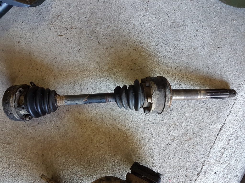

Ou encore boîte Cox avec tulipes de 181. Cardans complet de 944. Frein 944 avec tulipes 944.
J'ai ce montage.

Ton montage est plus costaud, ayant déjà les cardans 944 (je crois sur la photo)
Je vais essayer de partir sur ta solution.
Merci :-D

Personnellement, pour en avoir monté 6 paires, le cardan hybride est beaucoup plus simple et moins cher. (pas évident de trouver les tulipes de 181).
Et niveau solidité, j'ai ça sur le bay (qui pèse lourd) et le subaru 165cv...
