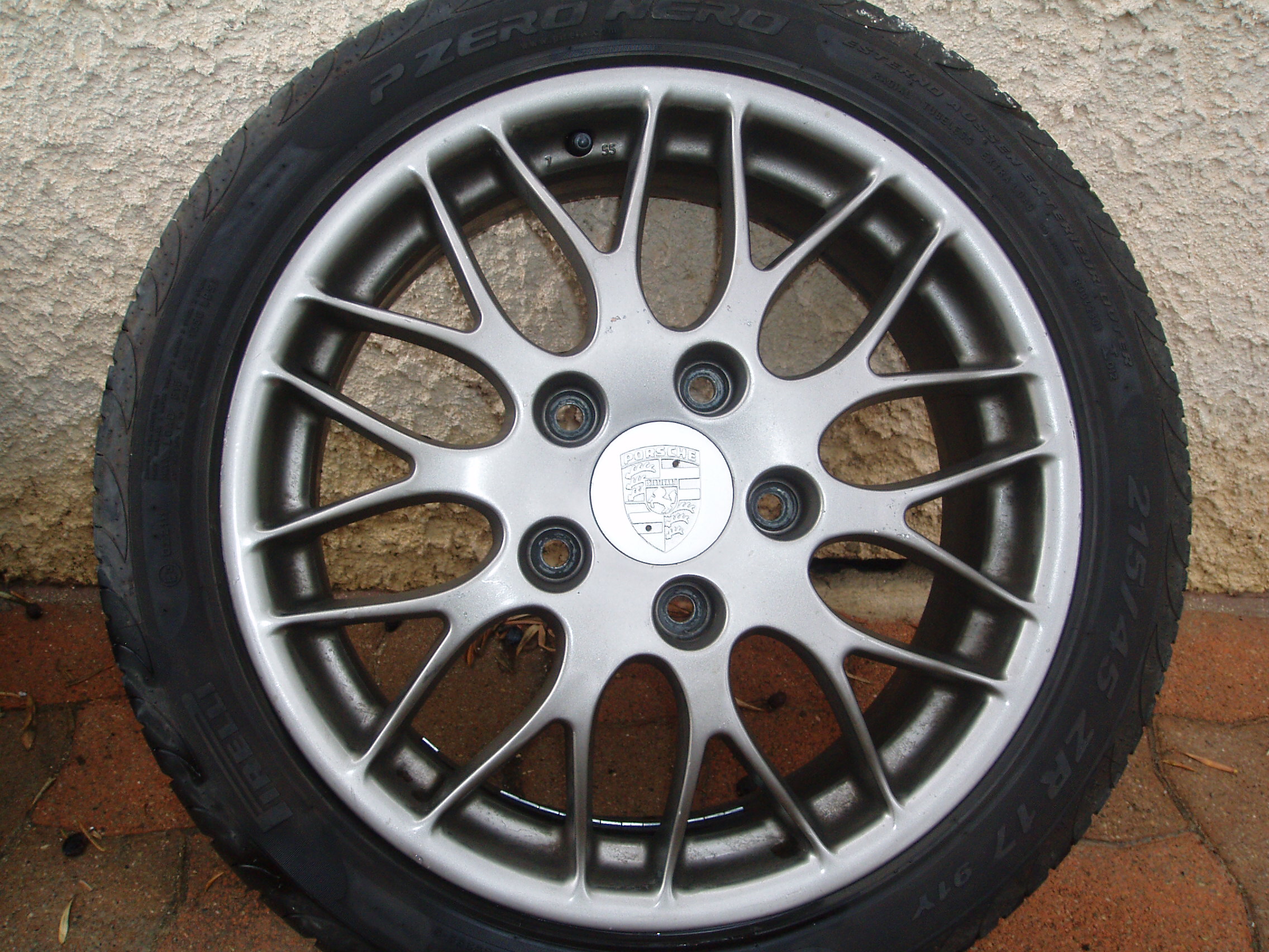

Déjà photo des Jantes Porsche qui attende.

Elles sont trop moches ces jantes, je te les achète
Elles ne vont pas du tout sur un buggy en plus!

Purée benoît ta raison elles sont moches.
En plus le gars me les a vendu avec 2 Pneus avant neuf Et 2 arrière mi usure. Et en plus en 17"!
Que de la merde.
Je fais quoi ?
Je vais quand même les garder je verrais plus tard.
En plus sur un buggy street mauvais choix.

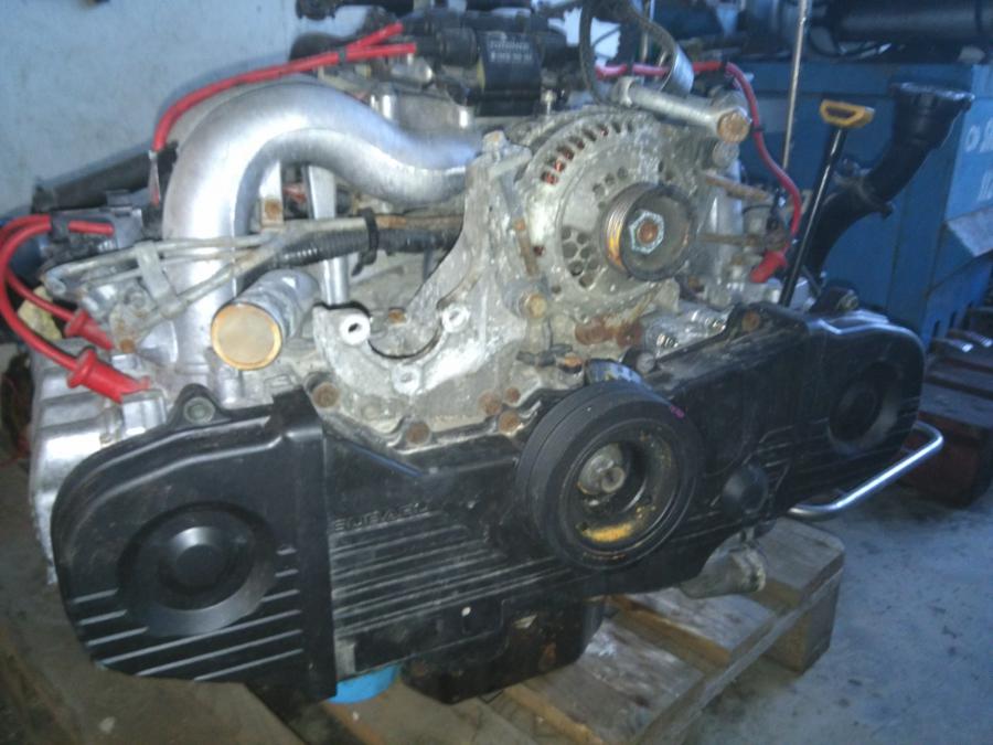

Sinon j ai récupéré mon moteur sub.
Un ej22.
Je récupère l entretoises Et le calculateur dans la semaine.

Pas top l avancement.
Train avant toujours chez le mécano une rotule monter à l'envers Et un bras à résouder.
Un ej22.
