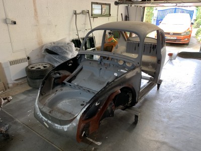

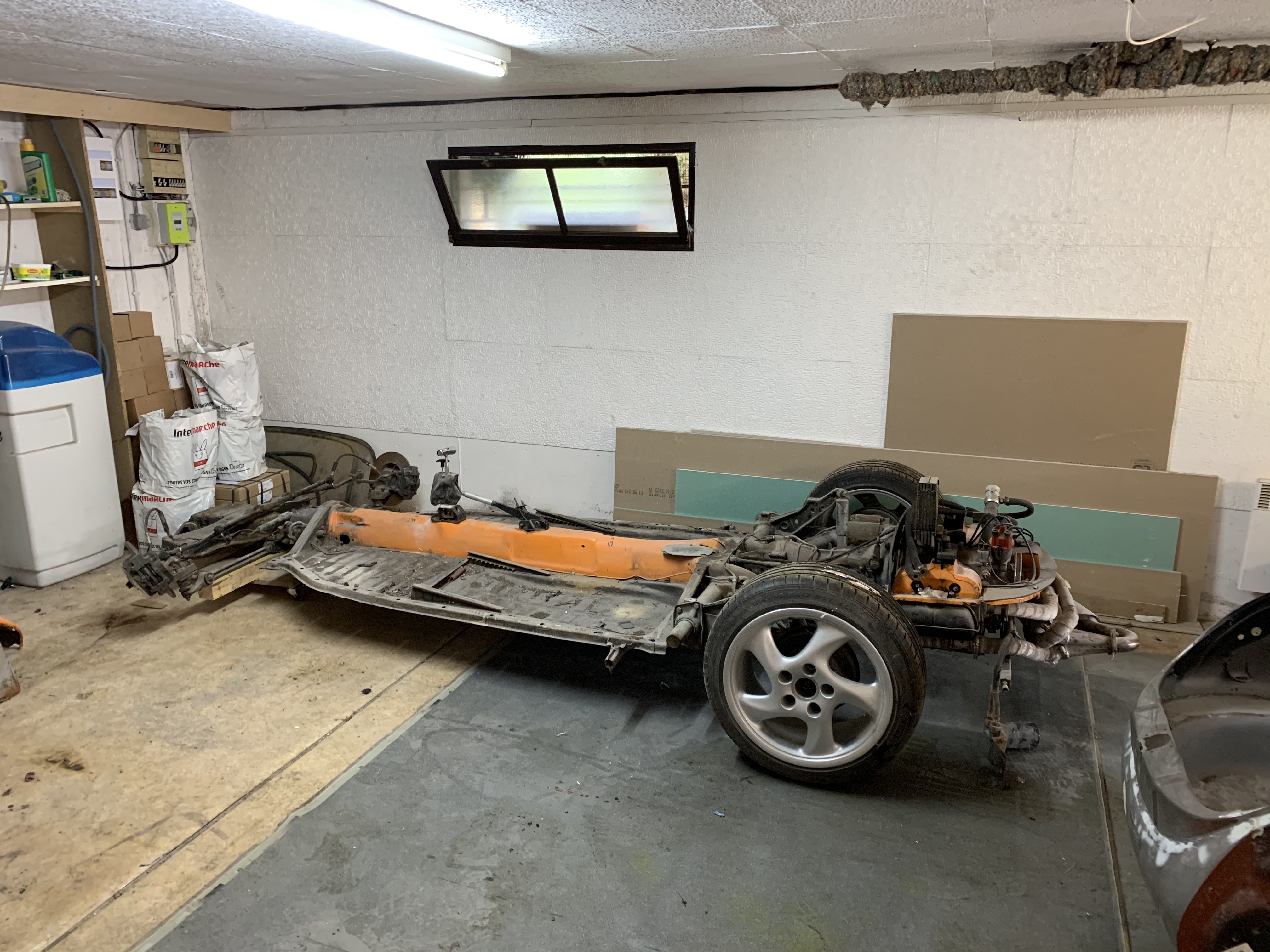

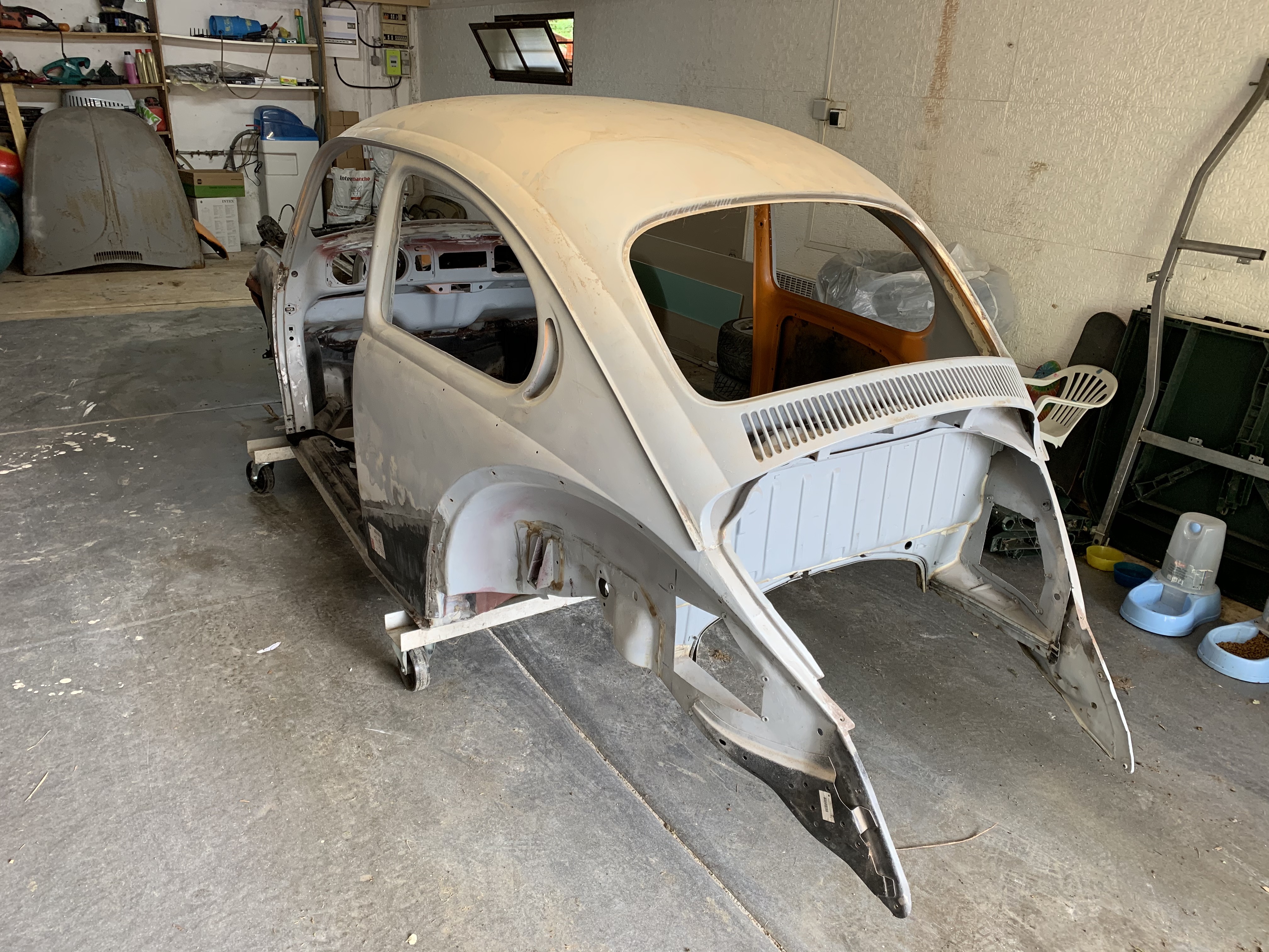

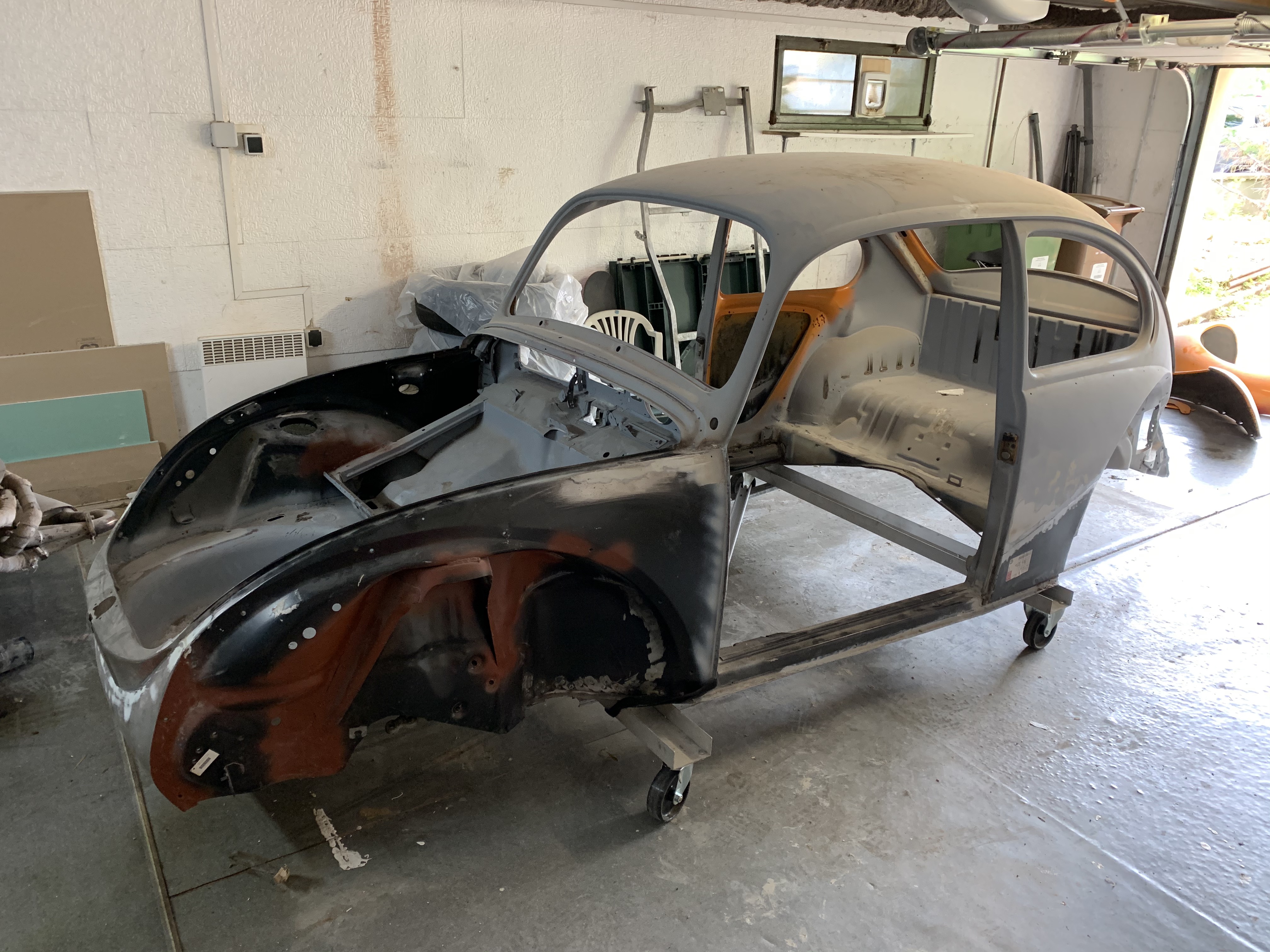

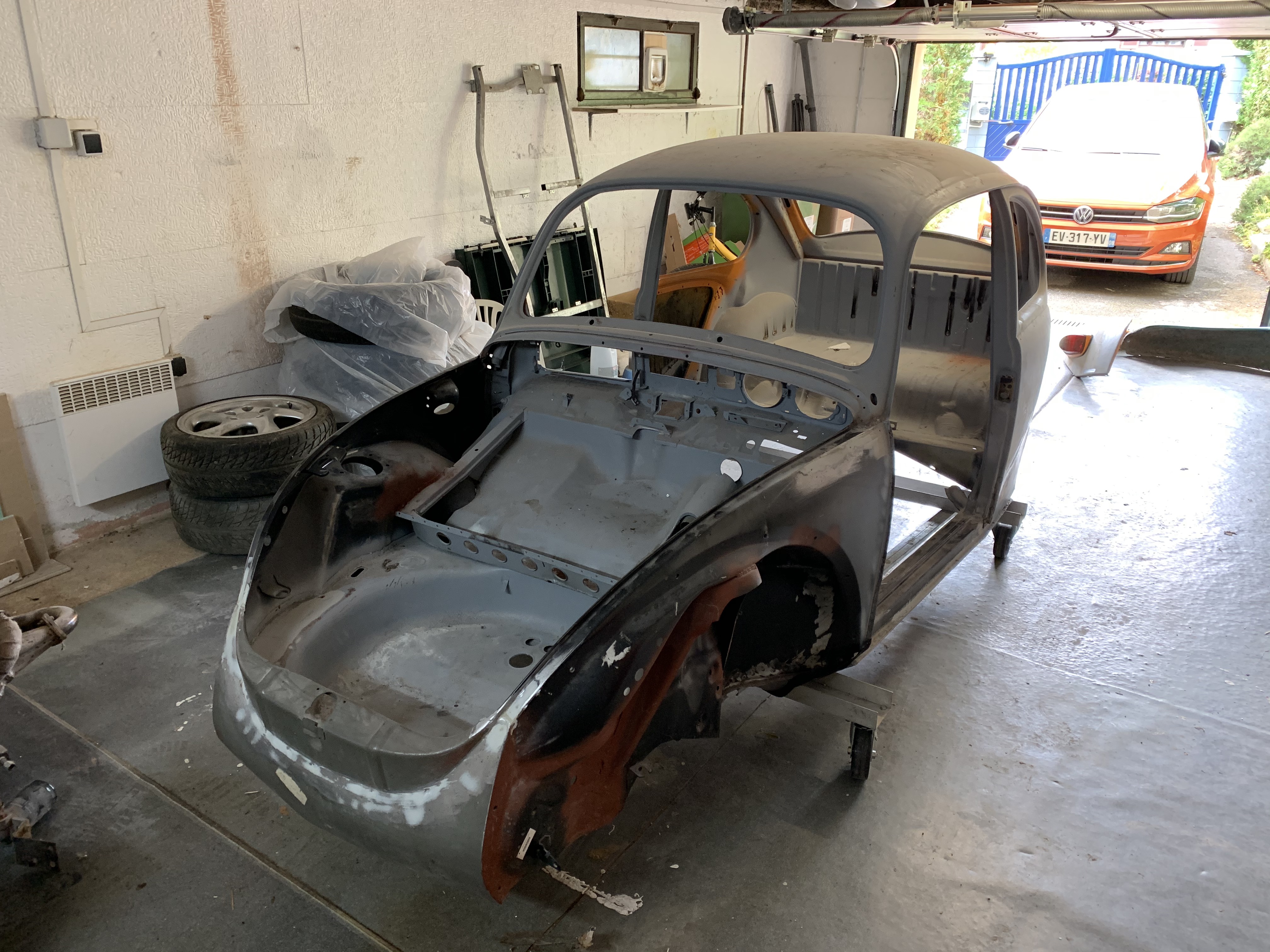

Petit dépoussiérage annuel !
quoique, la dernière fois, c'était en novembre 2018 !! :shock: :shock:
donc, redécoquage comme il faut,
fabrication d'un support de coque à roulettes pour pouvoir la bouger et bosser dessus en étant à l'aise....
un peu de rangement autour du châssis....
Sinon, la bonne nouvelle : la motivation revient !! :cheers: :cheers:
mauvaise nouvelle : y'a quand même pas mal de boulot a reprendre sur la coque ! (t'es pas carrossier mon gars ! :lol: )
je vais avoir besoin de tôlerie pour reprendre proprement a certains endroits.... donc, si vous avez des morceaux de coque, faites moi signe ! :) :) :thumb:
quelques photos :
A+ (rapidement, et pas dans 2 ans ! promis ! :D )

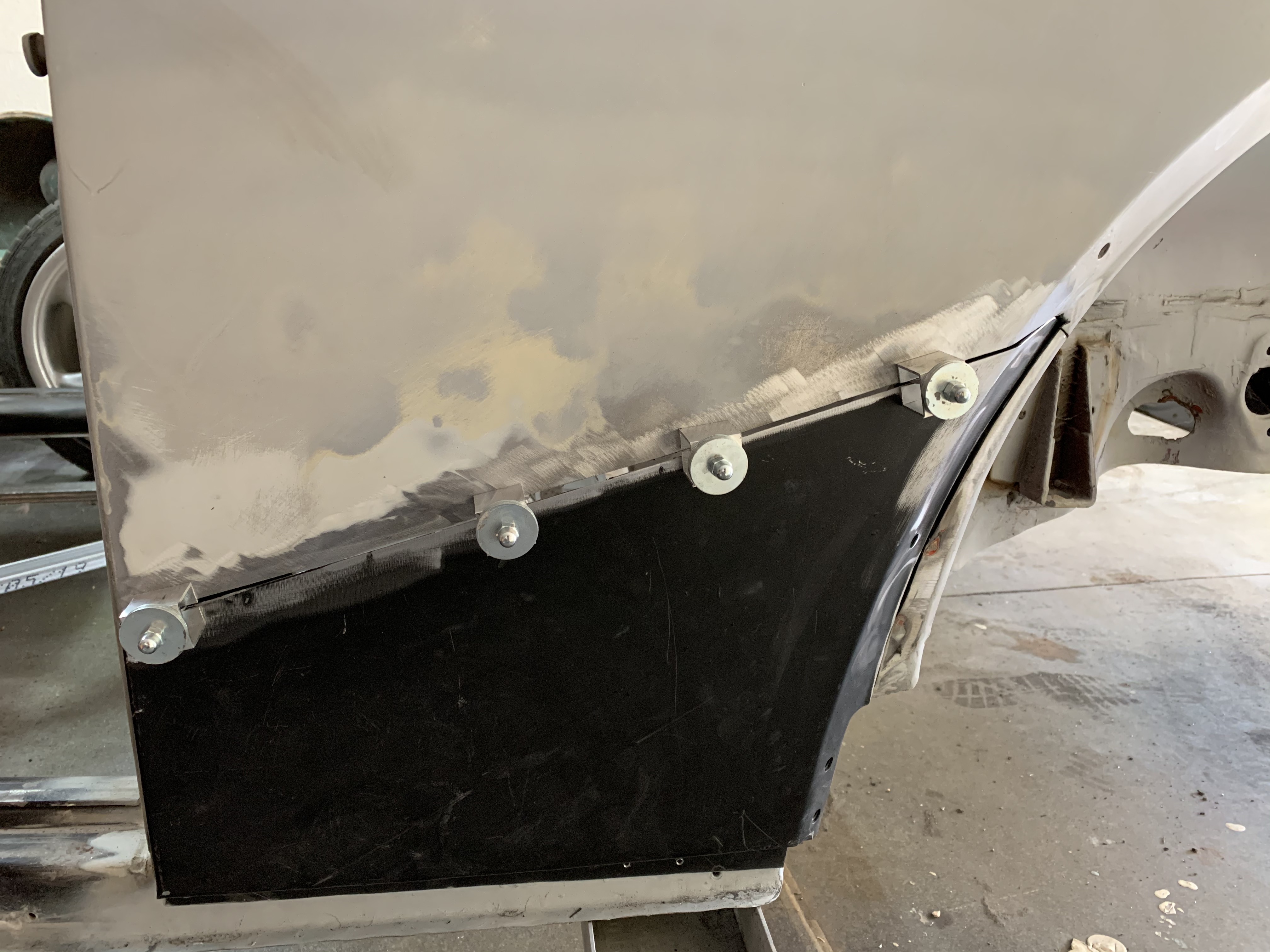

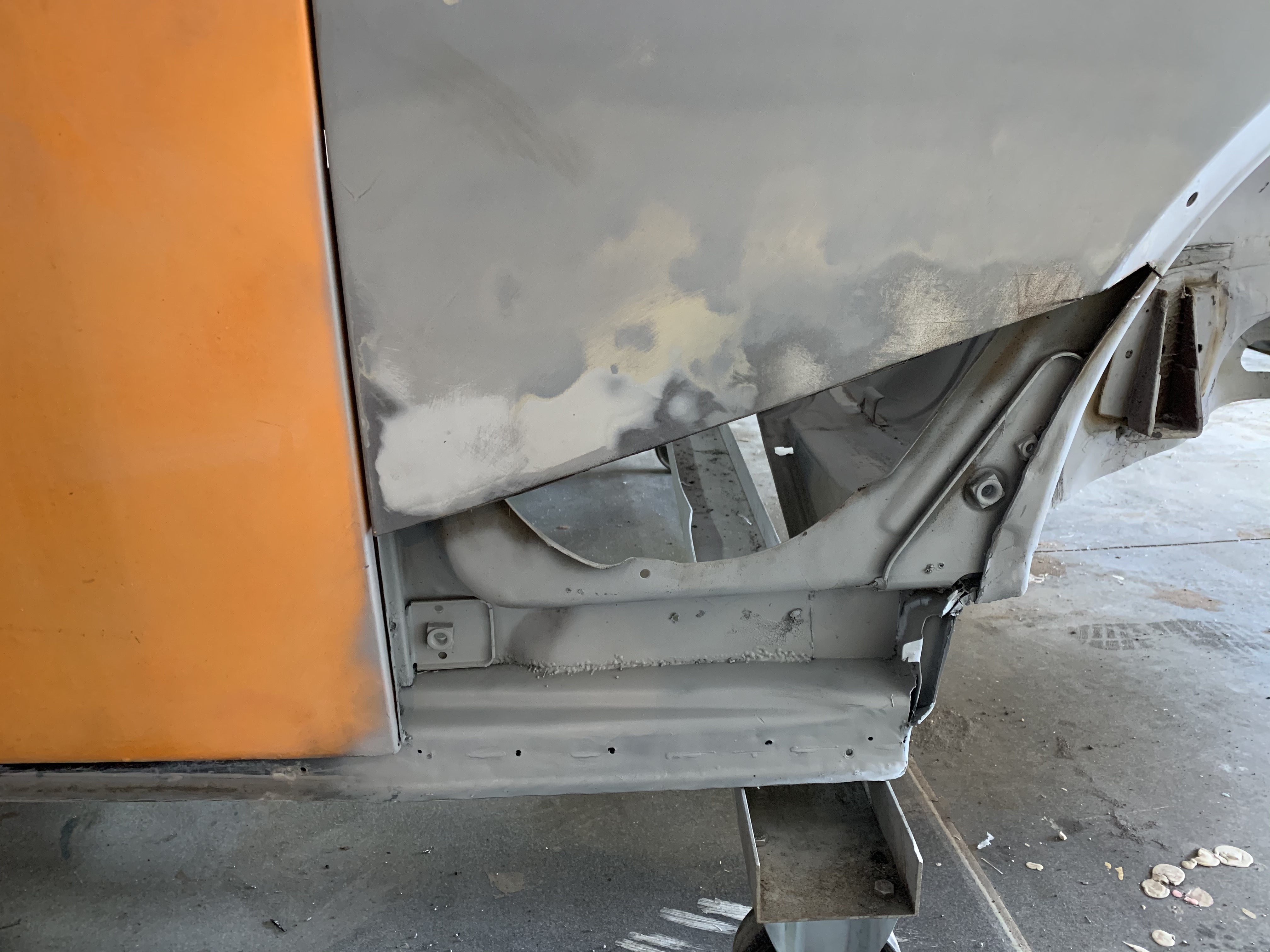

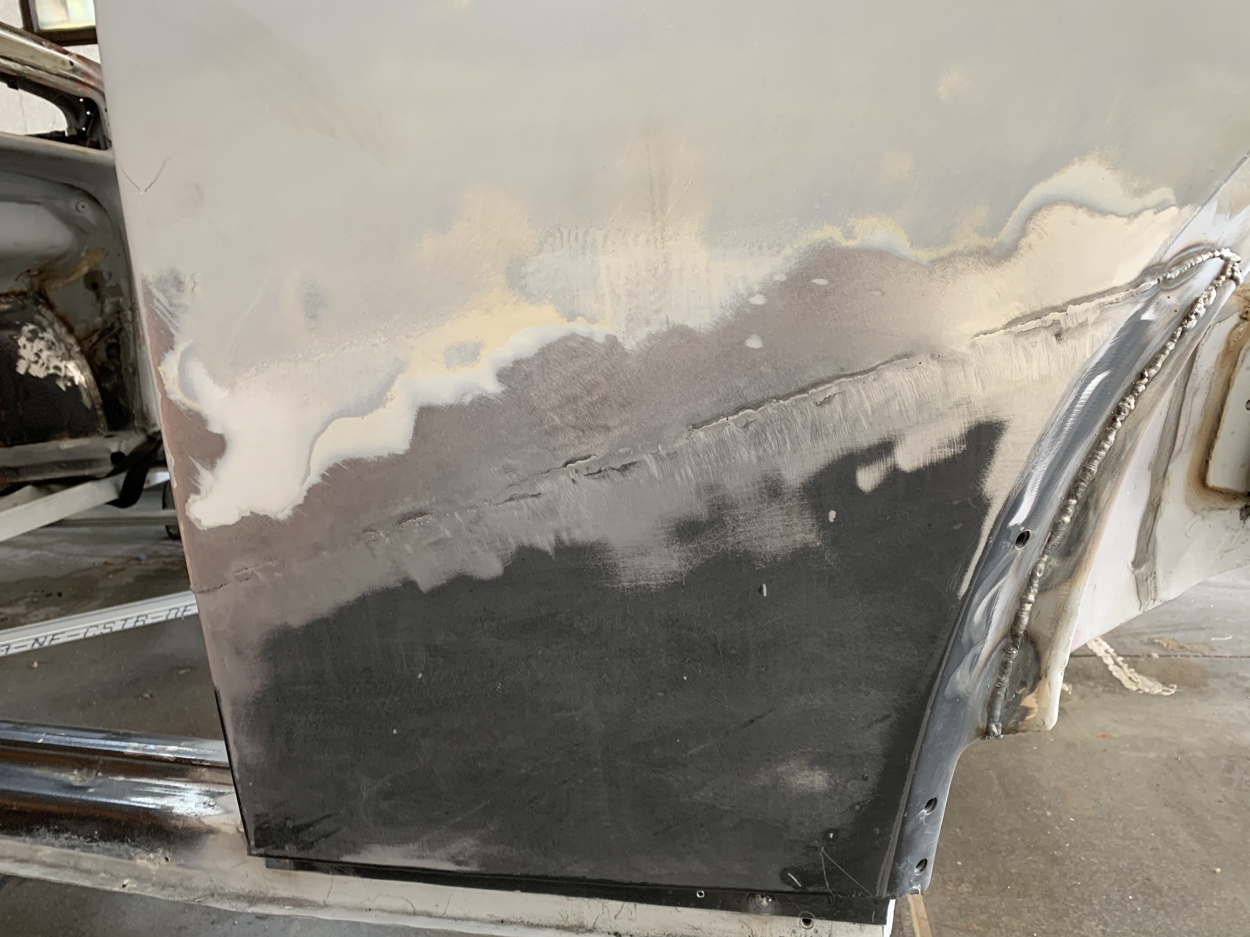

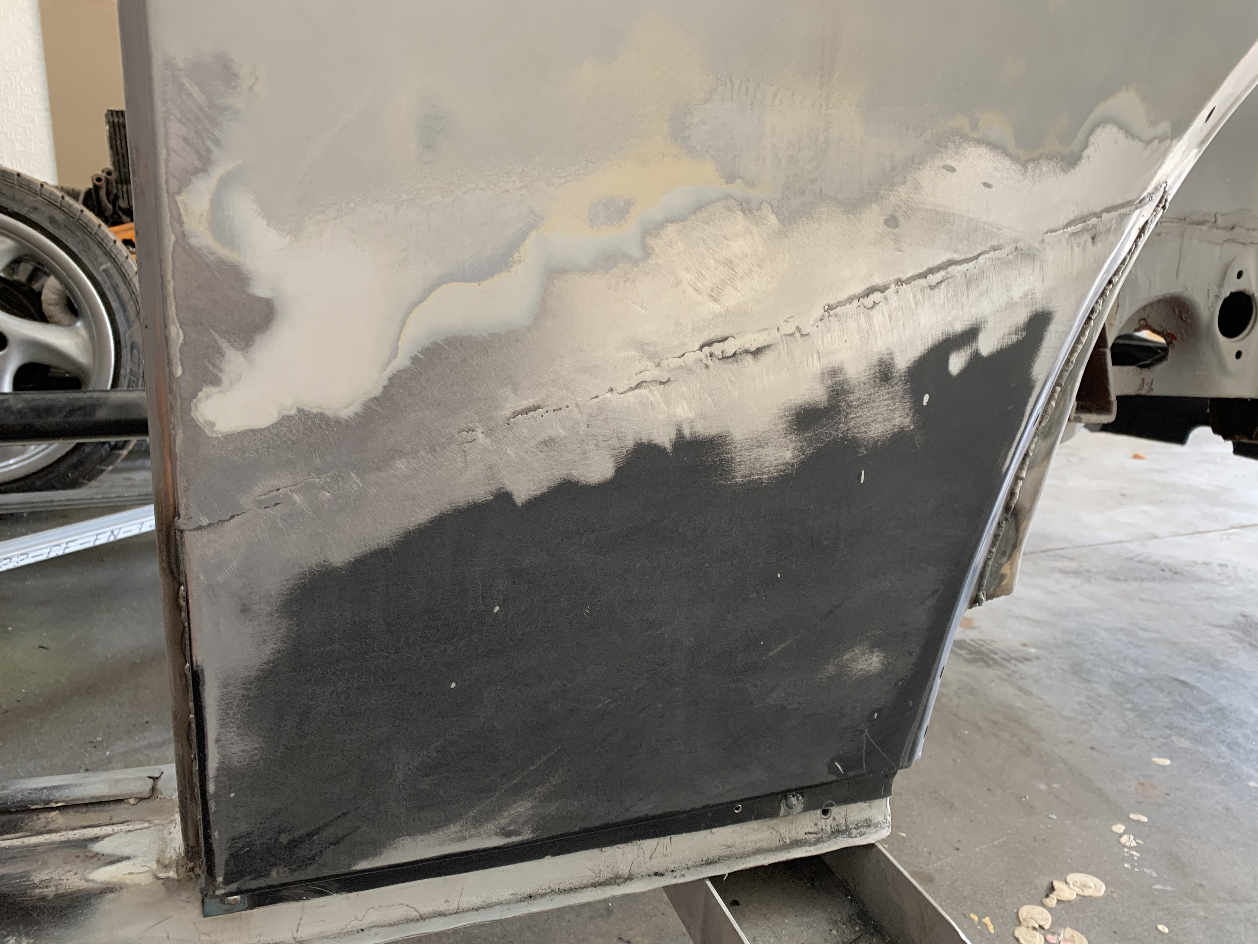

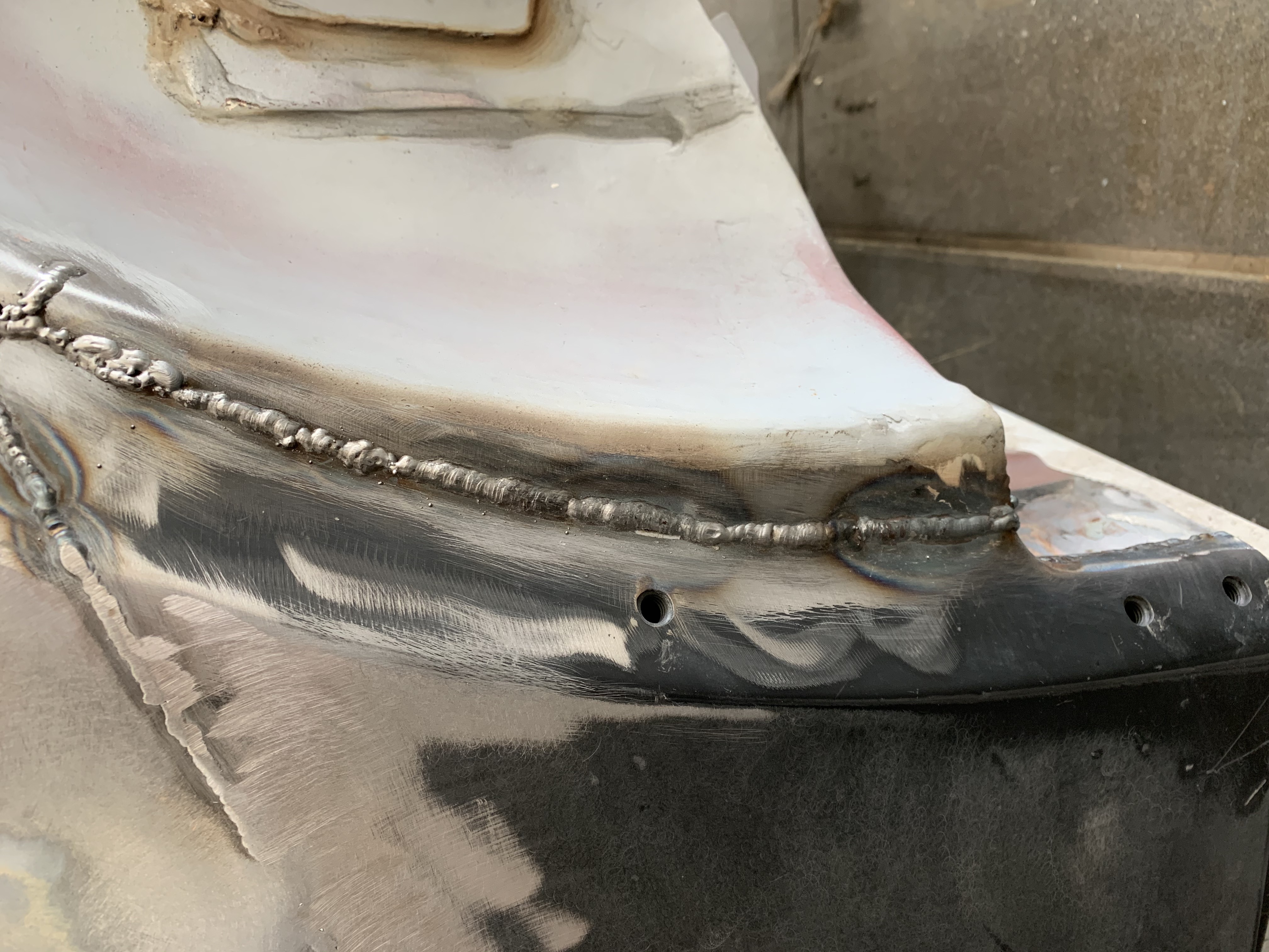

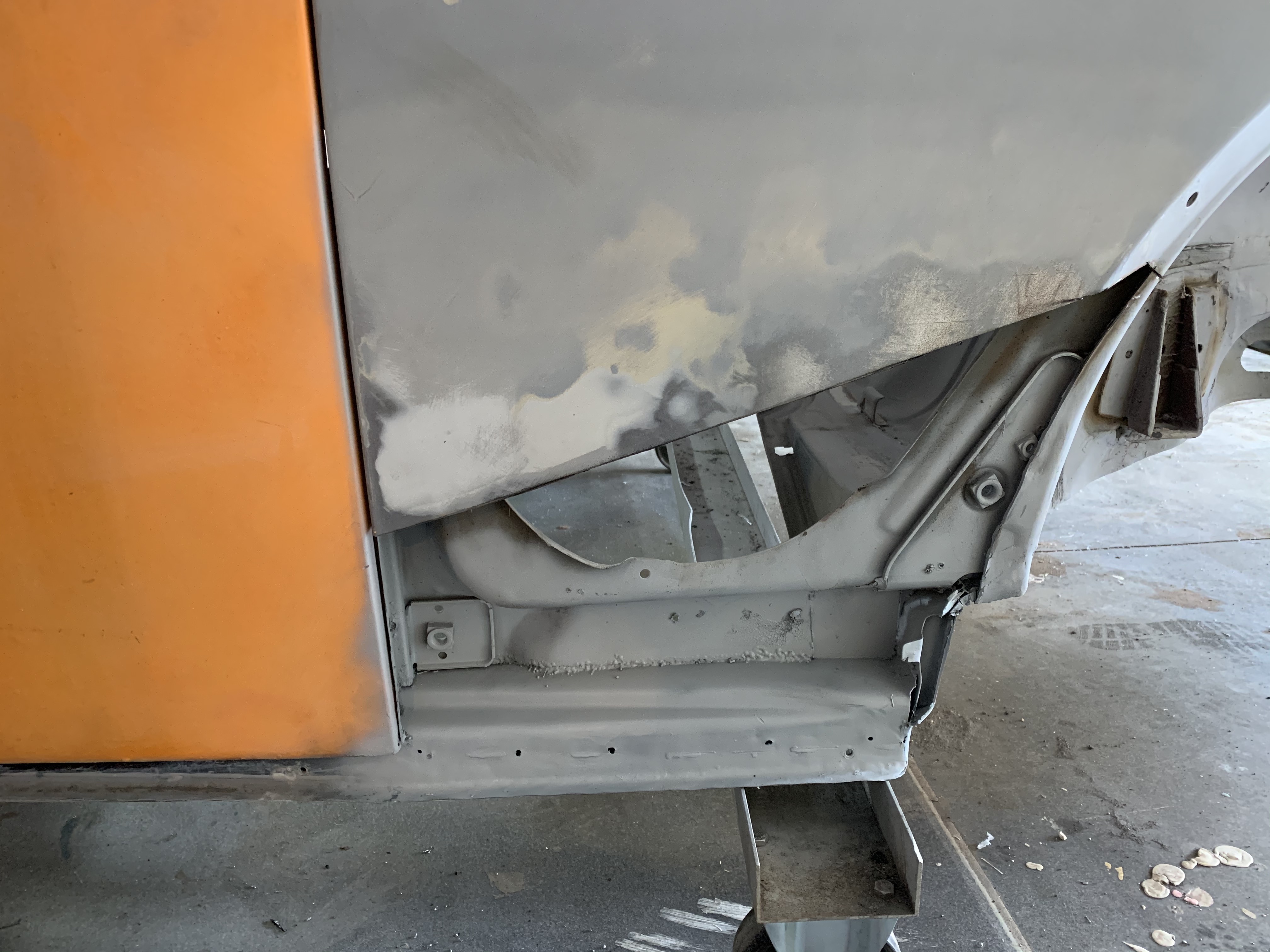

comme je le disais plus haut, pas mal de chose a revoir sur la carrosserie....
tôles qui ont bougé au soudage (champs de patates !), corrosion qui est revenu a certains endroits....
petite commande de tôlerie chez car concept (bas de flancs arrière, et pieds de porte)
et on attaque.... :rambo:
aujourd'hui flanc arrière gauche,
en prenant mon temps, découpe, ajustement, on soude par point en refroidissant.... et c'est parfait ! :cheers:
reste les côtés a meuler/poncer
a suivre..... :mrgreen:
