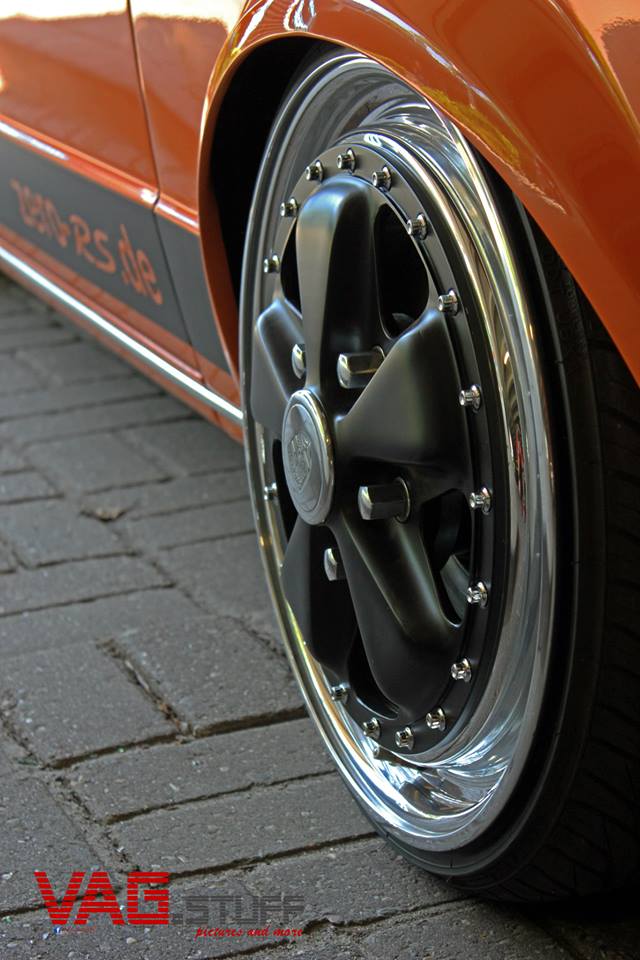

Il faut aimé les déports positifs importants... :shock:
Re: Ovale '57
L'avantage des trois parties c'est que tu fais ce que tu veux, ok sur la photo d'alex c'est un deport positif mais tu peux avoir des deports négatif de malade ! Il suffit de commander les voiles à tes mesures, regarde ce lien, c'est strabenrennen un membre du forum , d'une roue d'origine il a prélevé le voile qu'il a usiné pour pouvoir y mettre des voiles style bbs
http://lowelding.com/nouveau.html#jantes
Modifié en dernier par diabolo le 16 mai 2017, 14:59, modifié 1 fois.
Messages : 3610
Re: Ovale '57
La c'est avec du Zéro mais on fait ce que l'on veux :wink:
PatFlat4Ever
Messages : 169
Re: Ovale '57
Message par PatFlat4Ever »
Oui je vois.
Comme les "Image", c'est aussi des 3 pièces et on peut commander le déport que l'on veut. Perso pour les Fusch je préfère sans les vis visibles, après les goûts et les couleurs...

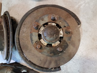

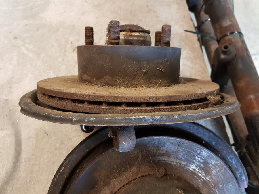

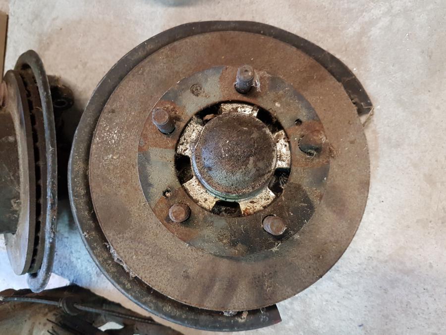

Poyszone a écrit :je viens de récupérer des modèles de 944 "s" ph2 atmo si j'ai bien suivi
Peux tu nous faire une photo please? si tu veux être sûr : viewtopic.php?f=5&t=4220
Benoit, je me suis aidé de ton sujet pour identifier mes freins.
Voici les photos :
Ces jantes sur le thème des Fuchs sont toutes superbes! Merci!
Je vais dans un premier temps effectuer les modifs châssis, je choisirai ensuite les jantes qui s'adapteront le mieux aux choix techniques et au budget.
Je sais d'ores et déjà que le choix sera difficile si mes finances s'y prêtent :boire:
Modifié en dernier par Poyszone le 17 mai 2017, 00:08, modifié 1 fois.
Messages : 6189
Re: Ovale '57
C'est bien du Phase2 :thumb:

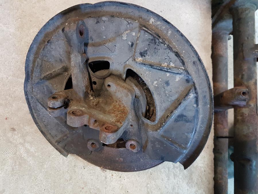

Il faut donc que je monte ce modèle d'étrier à priori :
https://www.oscaro.com/etrier-de-frein- ... 44863-78-p
Messages : 2401
Re: Ovale '57
Profite que les fusées soient démontées pour percer la gauche pour le passage du câble de compteur.
Poyszone
Messages : 39
Enregistré le : 15 mai 2017, 09:26
Votre German : Ovale 57, Cab '60, Bay '74
Moteur : T1
Localisation : Lot
Re: Ovale '57
Message par Poyszone »
white lady a écrit :Profite que les fusées soient démontées pour percer la gauche pour le passage du câble de compteur.
Je ne penses pas en avoir besoin puisque je monte mes fusées VW (TAV à rotules). Le montage me semble plus simple.
Messages : 2401
Re: Ovale '57
Effectivement.
Messages : 3610
Re: Ovale '57
ca va donc être compliqué de monter les moyeux.....
Re: Ovale '57
J'ai jamais vérifié, mais c'est pas trop possible de faire des Fuchs en 3 parties en 16" en partant de jantes Fuch en 15…
de plus pour faire des 3 parties en 17 en partant de Fuch il faut un modèle de Fuch bien specifique…
Messages : 6189
Re: Ovale '57
Alex a écrit :ca va donc être compliqué de monter les moyeux.....
Tout à fait!
le montage est moins facile que du Phase1
