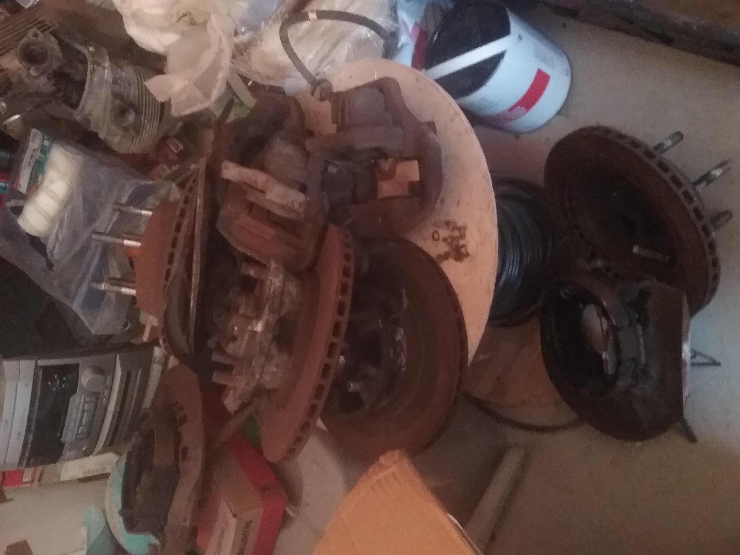

white lady a écrit :Décapeur thermique et acétone pour virer les dernières traces.
Décapeur brosse métallique et acétone sont mes amis. Je pense que fin de semaine j'aurai fini une face et fin de semaine prochaine l'autre

Encore du nettoyage ....
