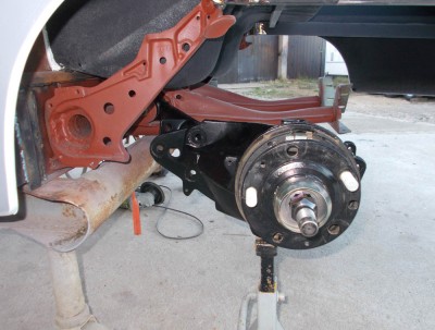

au final il faudra modifier les bras pour gagner un peu de déport…
une jante juste pour voir mais ce ne sera pas du 17…

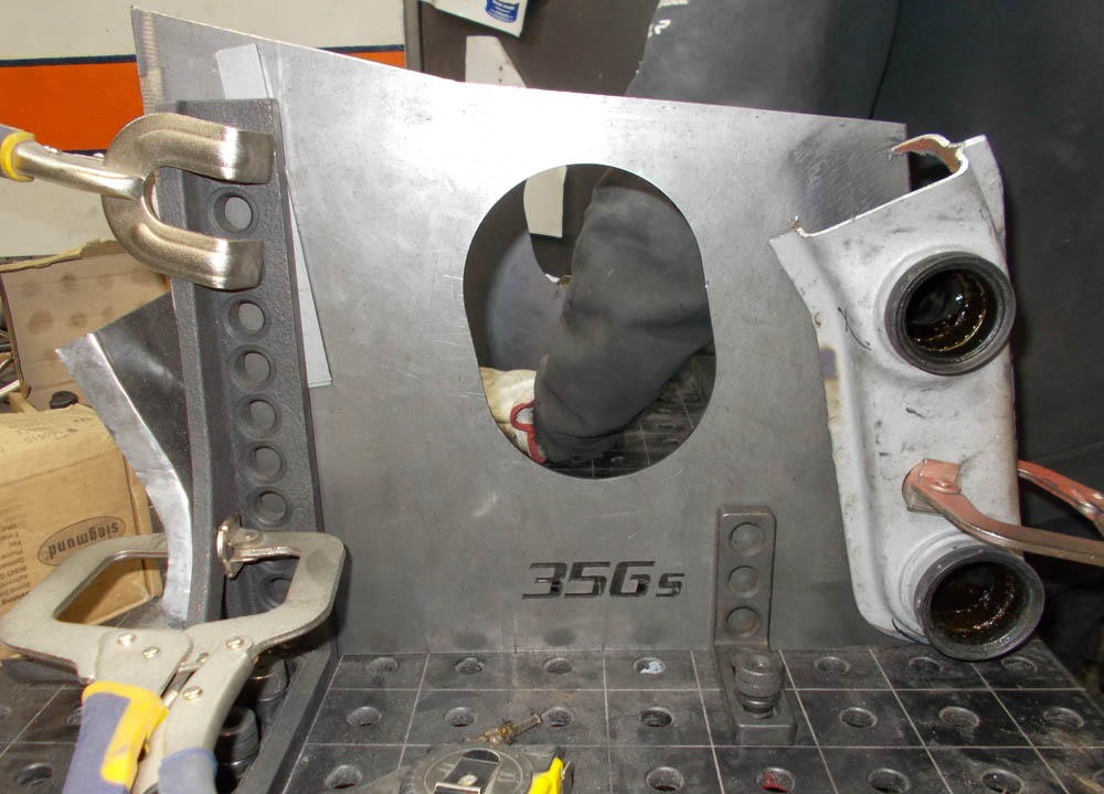

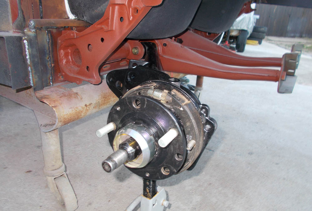

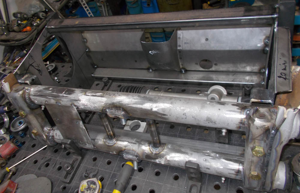

commencement du train avant…

Pour le train avant, tu te fais un train avant comme le Dax de Duncan COWPER ?
J'ai déjà réfléchi sur ce système sur une base de train avant de 944 phase 2 si tu veux échanger dessus.
Quitte à se faire un train avant autant que ce soit efficace.
En tout cas bel achat. Ca va changer un peu comme modèle.

je connais pas le Dax de Duncan, vais faire une recherche…
sur cette caisse je ne vais pas faire exactement ce que j'ai envie car mon idée première était d'acheter une caisse poly sans chassis mais pour des raisons diverses cette achat ne s'est pas fait et la seule que j'ai trouvé avait déja un sub chassis…
donc pour cette raison j'utilise du VW, si je doit en refaire une se sera avec train avant et arrière triangulé fixé sur une baignoire et recouverte de la carrosserie…

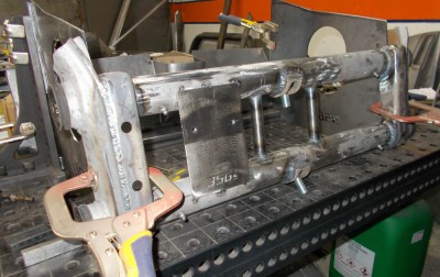

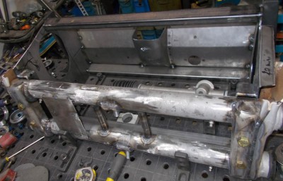

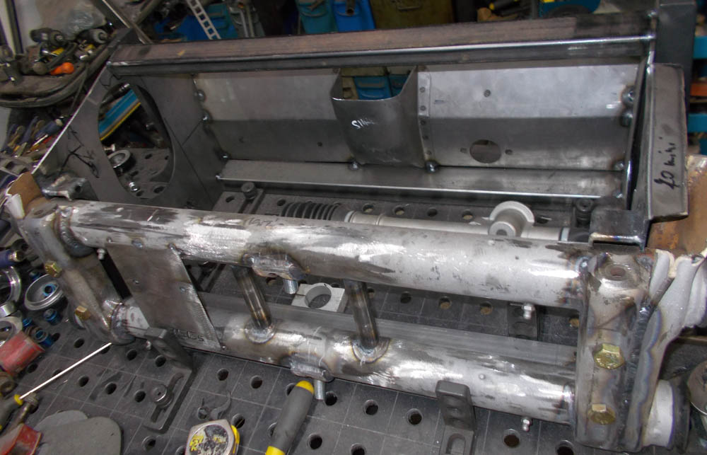

pour le coup se sera -18cm…

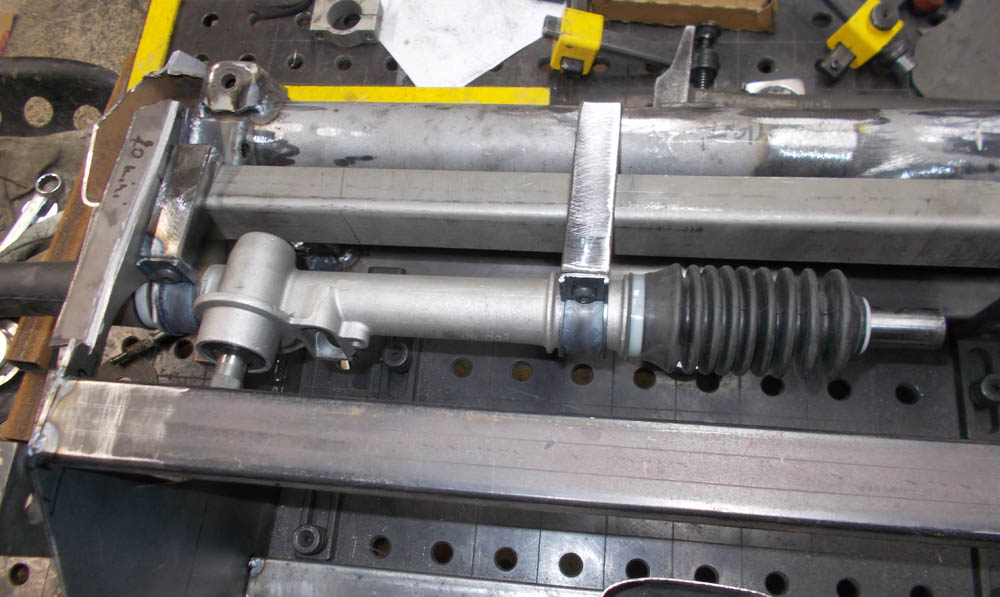

pointage du support de pédalier…
j'en profite pour essayer de monter une cremaillere, l'inspiration venant d'un kit suédois mais adapter a mes dimensions et mon angle, on verra si cela fonctionne…
Re: Code 356s…
Crémaillère de polo 86c

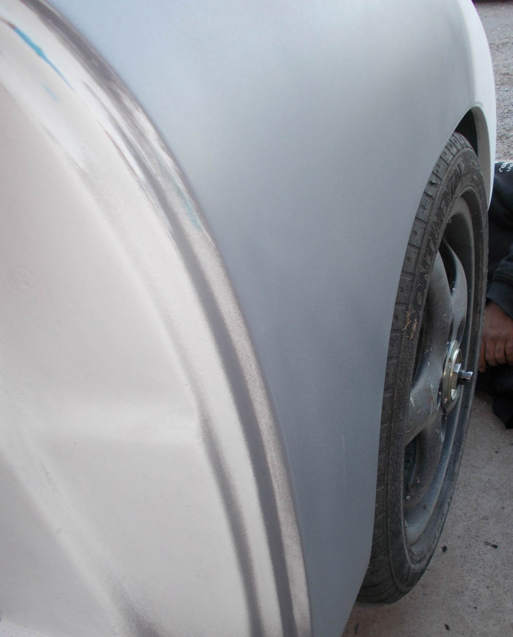

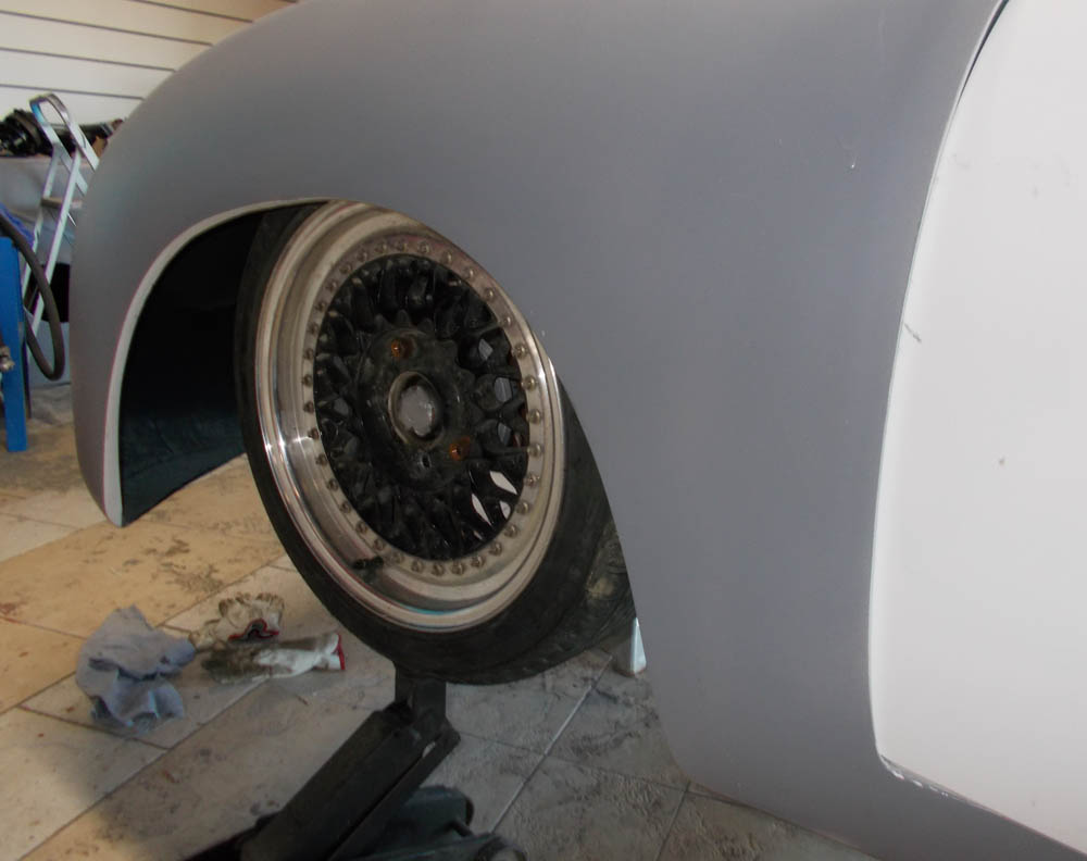

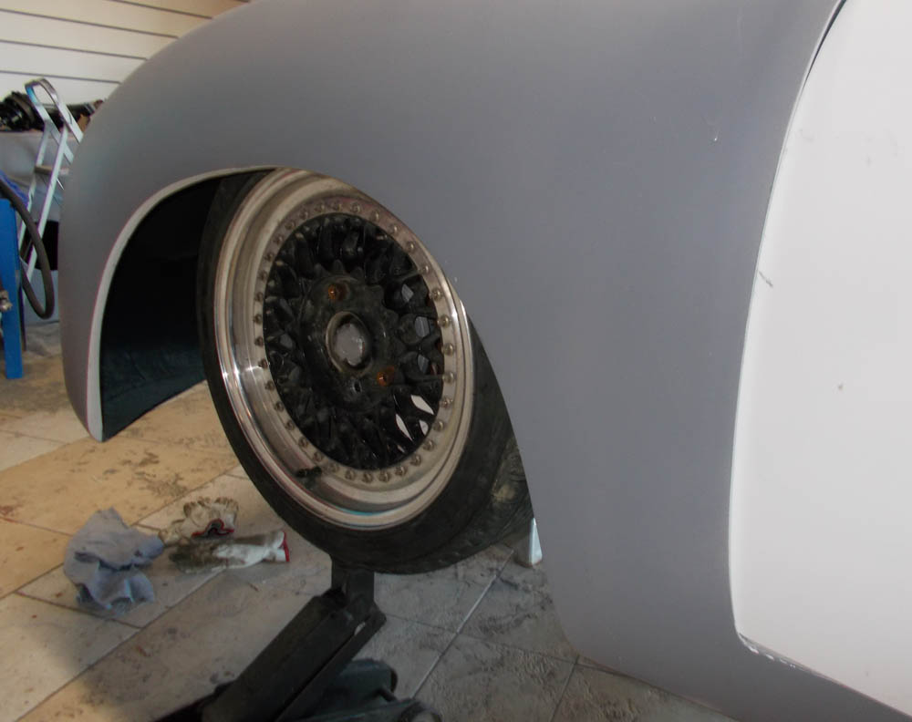

montage a blanc avec une jante en 16x7 (BBS a Alan), pour valider le braquage et le centrage de la roue dans l'arche…
ça se présente pas mal…
