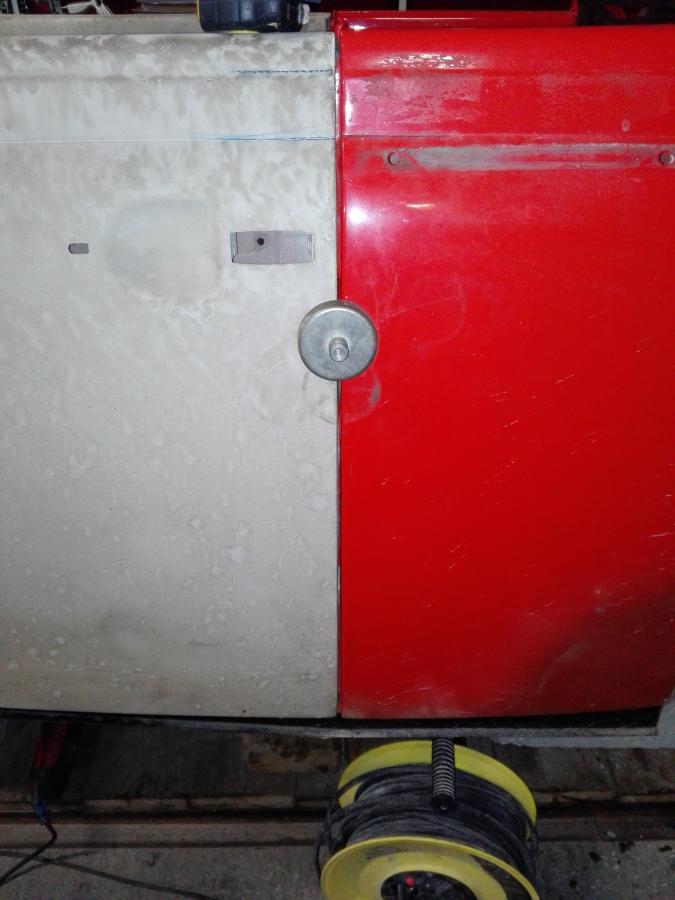

Et un MC pherson ! Un ! Beau boulot !
Re: 1303 cab de prototix
Beau boulot, un petit coup de tas et de marteau pour lisser tout cas et c'est comme neuf

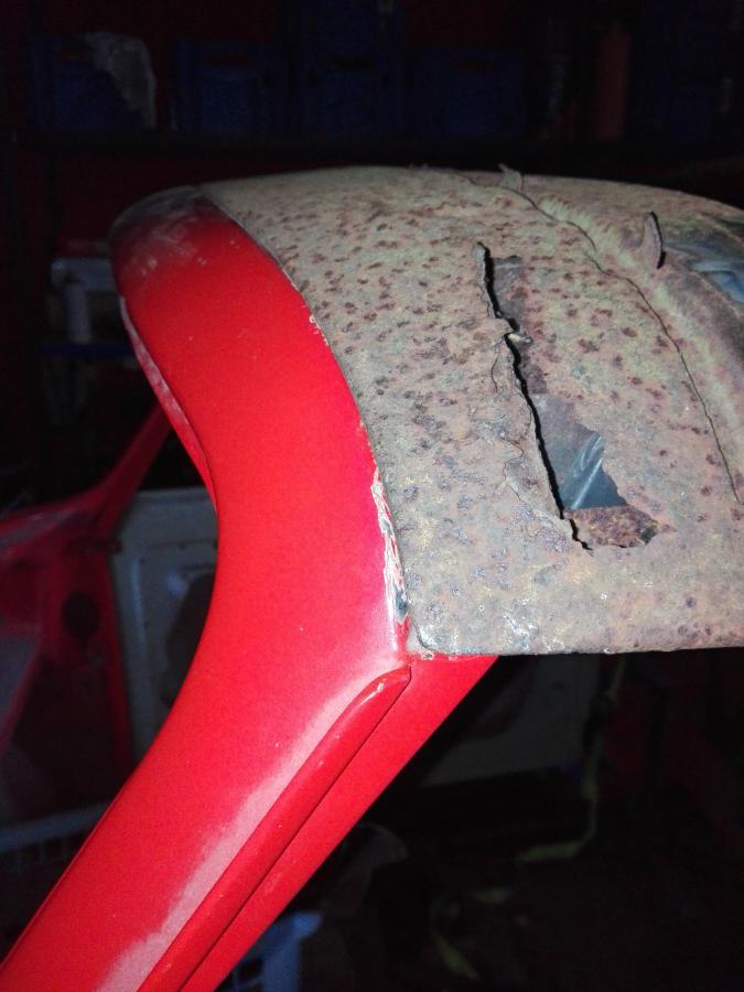

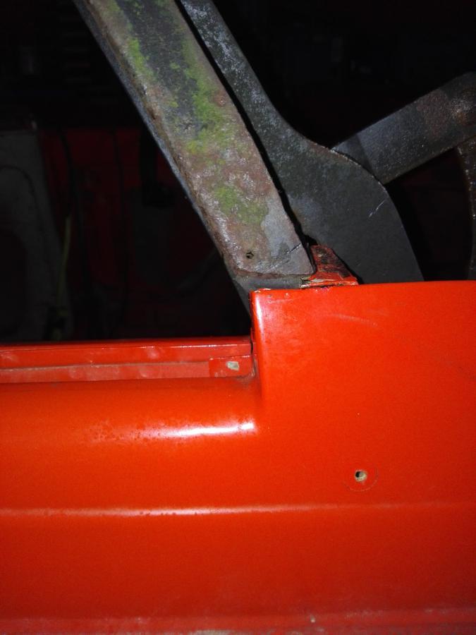

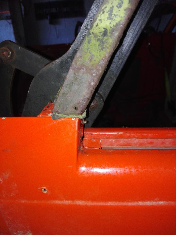

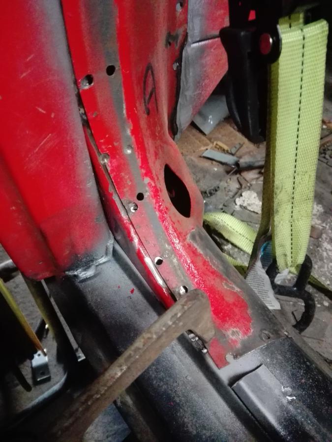

Oui sa avance doucement. 2 ou 3 h par jour.
Bcp de montage et démontage et meulage des soudures d origine au niveau des longerons pour avoir un bon alignement. Sa devrait le faire.
Juste mon histoire de mécanisme de capote qui me travail encore les neurones. Car d origine il ne est pas soudé exactement a la même place des deux côtés sur les montants arrières. Et du coup j' ai une différence pour la petite lunette et au niveau du montant de pare brise. Je pense le dessoudé et reculer de 5mm.

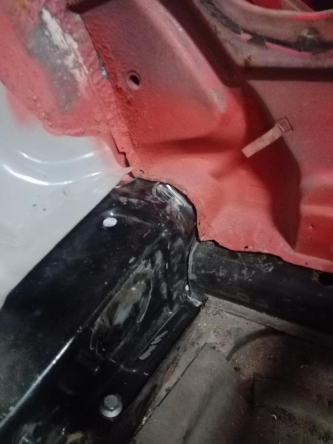

Changement du mécanisme de capote, le problème d alignement est rentré dans l'ordre.
La caisse est soudée aux longerons et les renforts de cabrio côté montant B sont pointé. Tôle de fond de coffre positionnée et pointée.

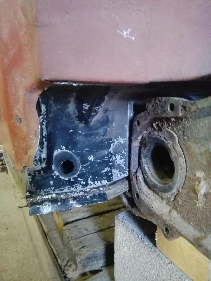

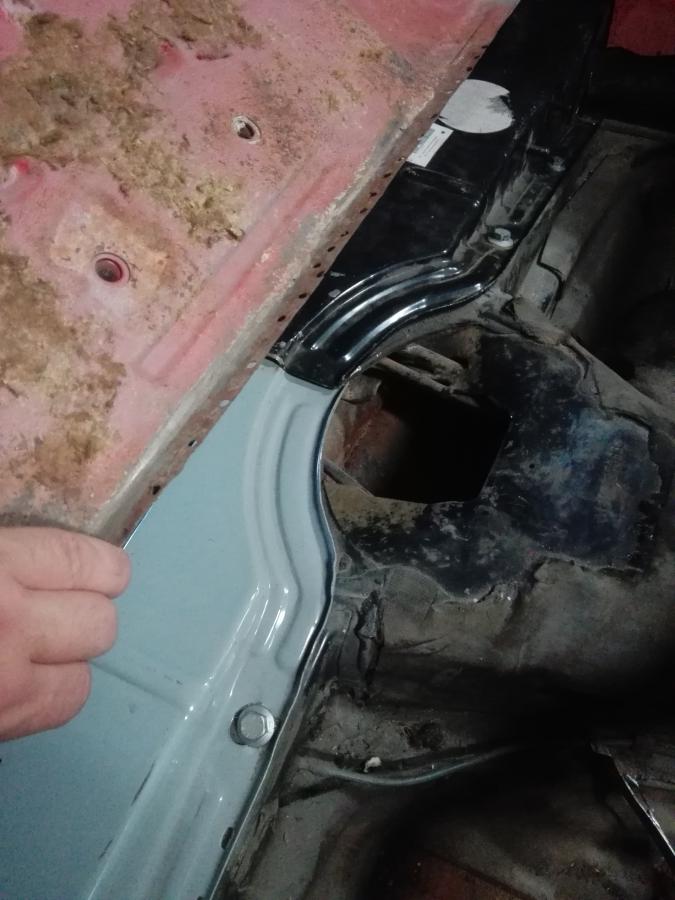

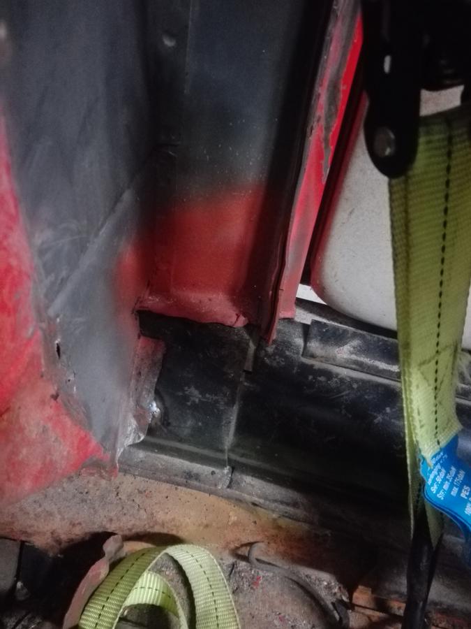

Les tôles étaient proprement depointees et sablées, avec une couche d anti rouille dessus.
Sa facilite bien le travail.
Les contres ailes avant étaient déjà ajustées aussi.
Il y a une peu de bricolage et ajustage a cause des pièces Repro, même celle vieilles de 10ans. Mais dans l ensemble ça se passe bien.
Ça avance mais il y a encore pas mal de heure a passé dessus.
Jupe arrière et avant.
Renforts de longerons aux pieds de portes.
Renfort de longerons sous chassis.
Qq soudures dans le compartiment moteur.
Et la cloison au dessus du chapeau de Napoléon.
Et j en oublie sûrement ...
