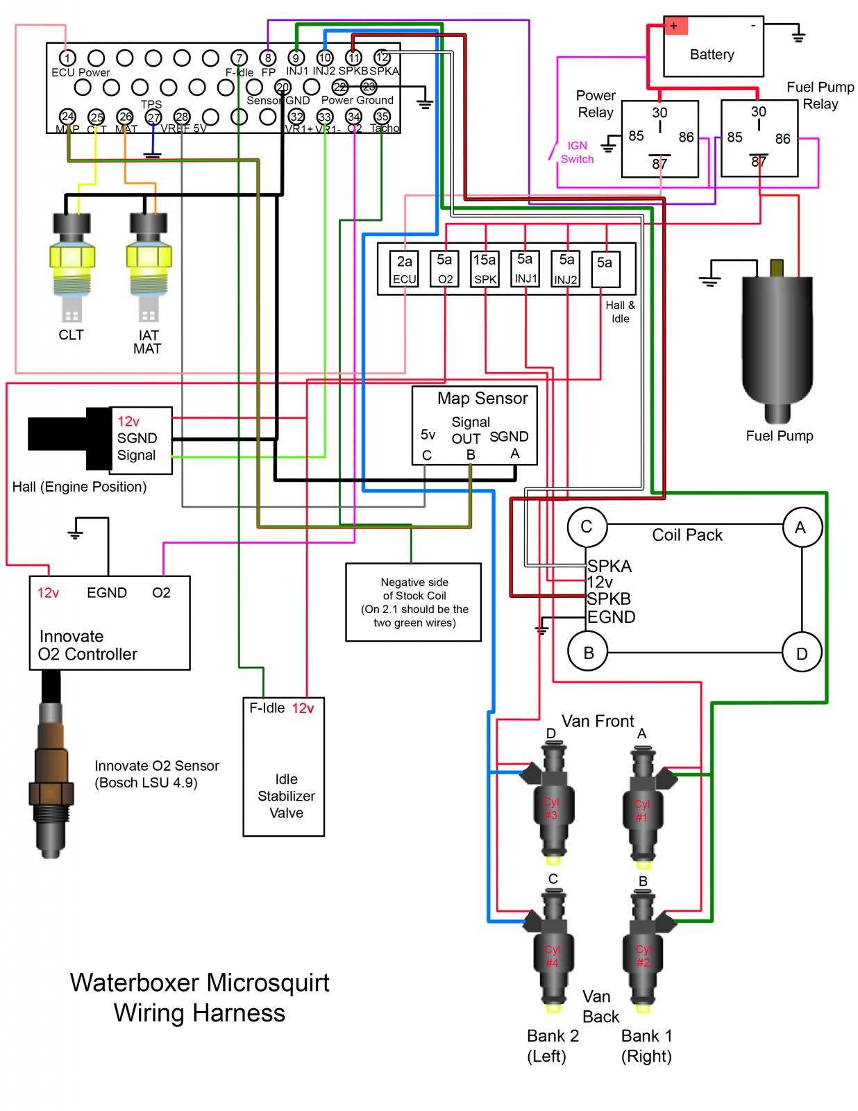

Re: Moderniser injection vw t3

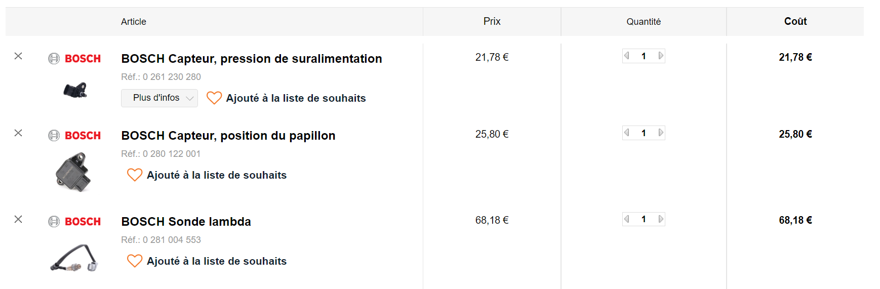

Je prépare une liste de matériel, il faut également un capteur de t° air admission que je vais prendre sur fenixecu avec le microsquirt.
Le schéma de cablage trouvé sur thesamba
