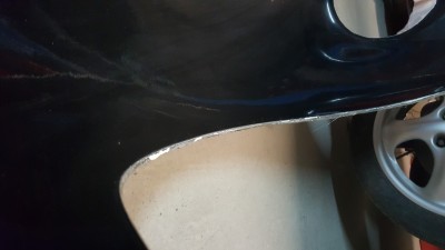

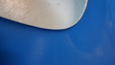

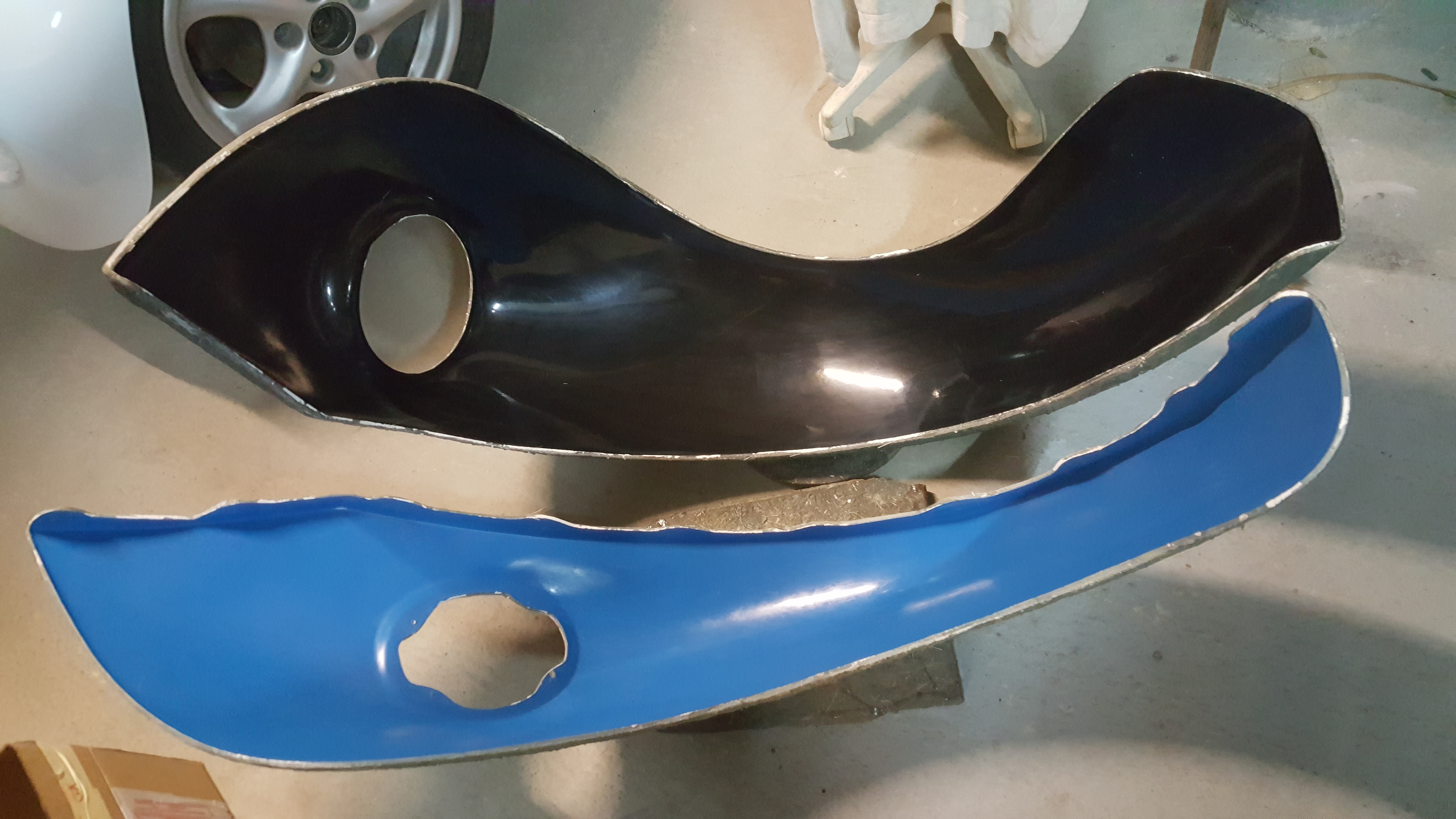

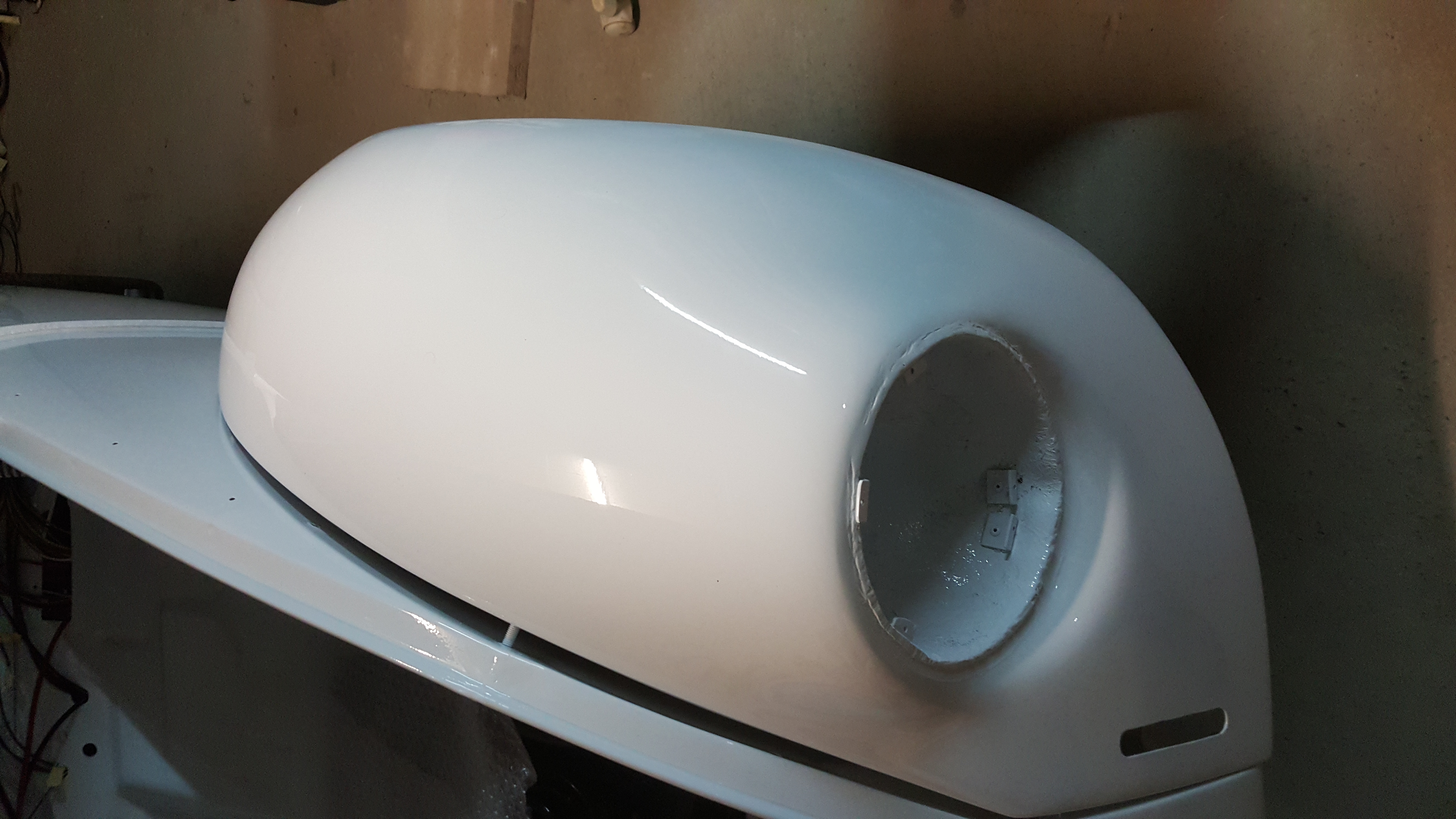

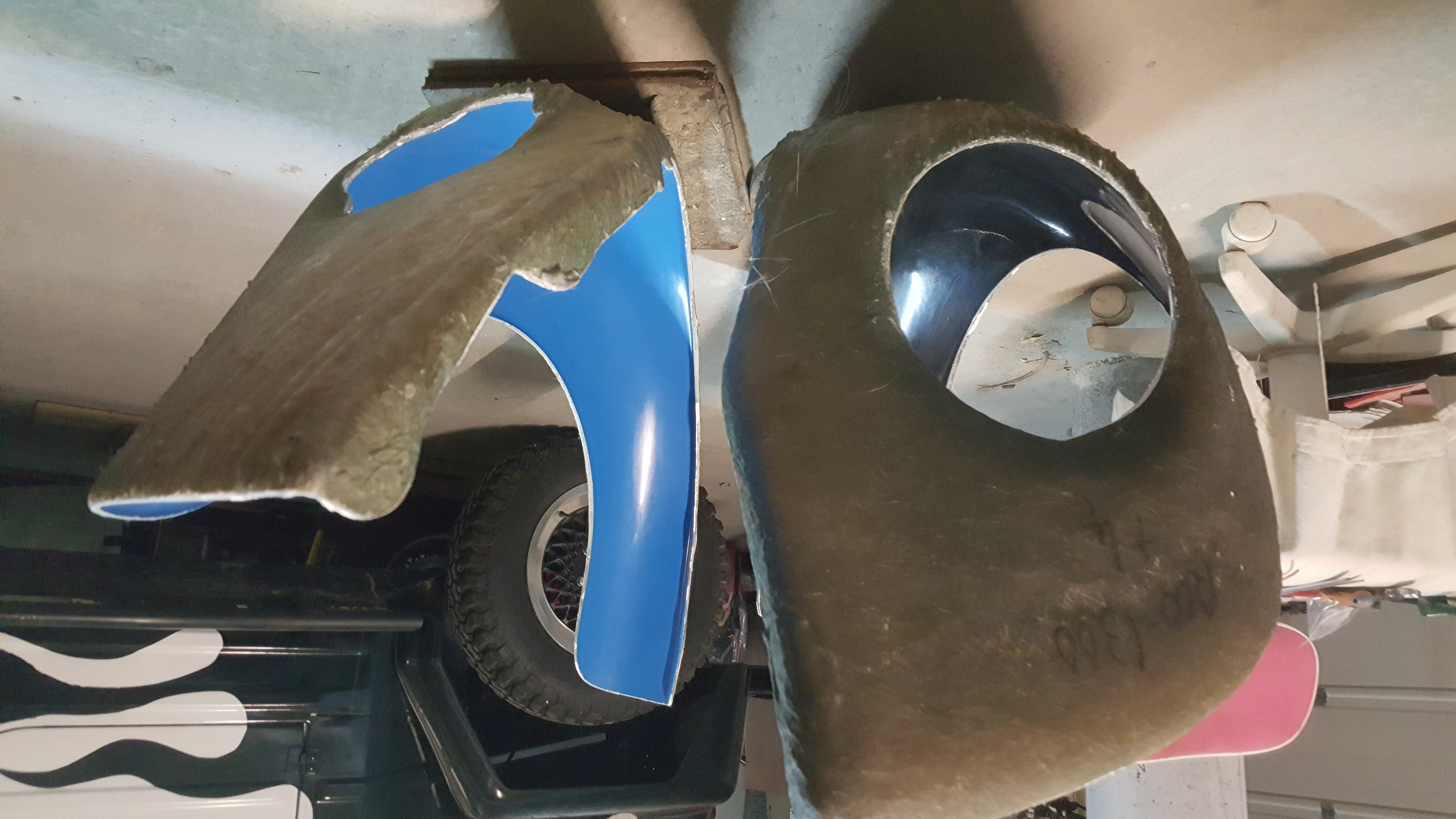

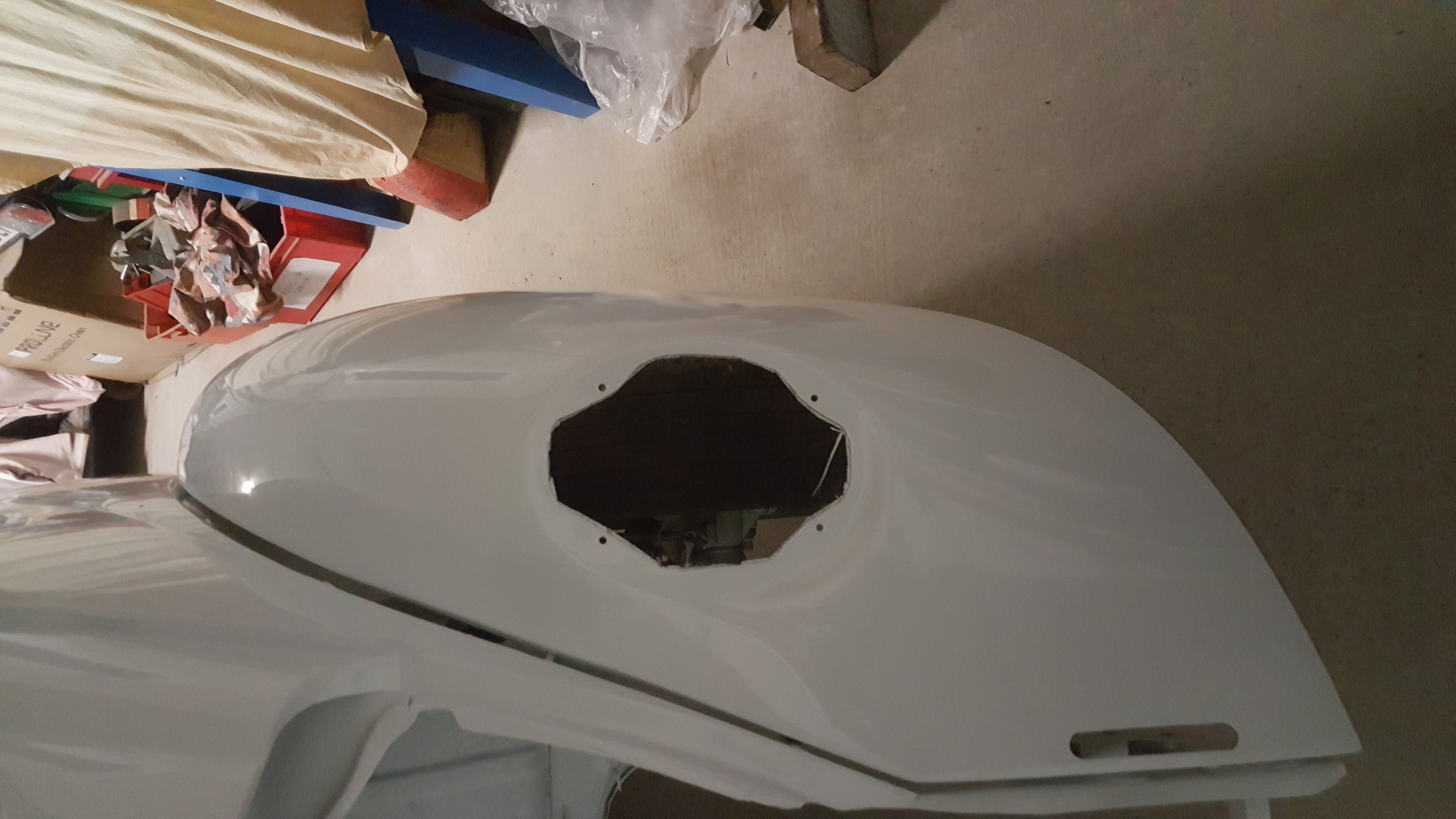

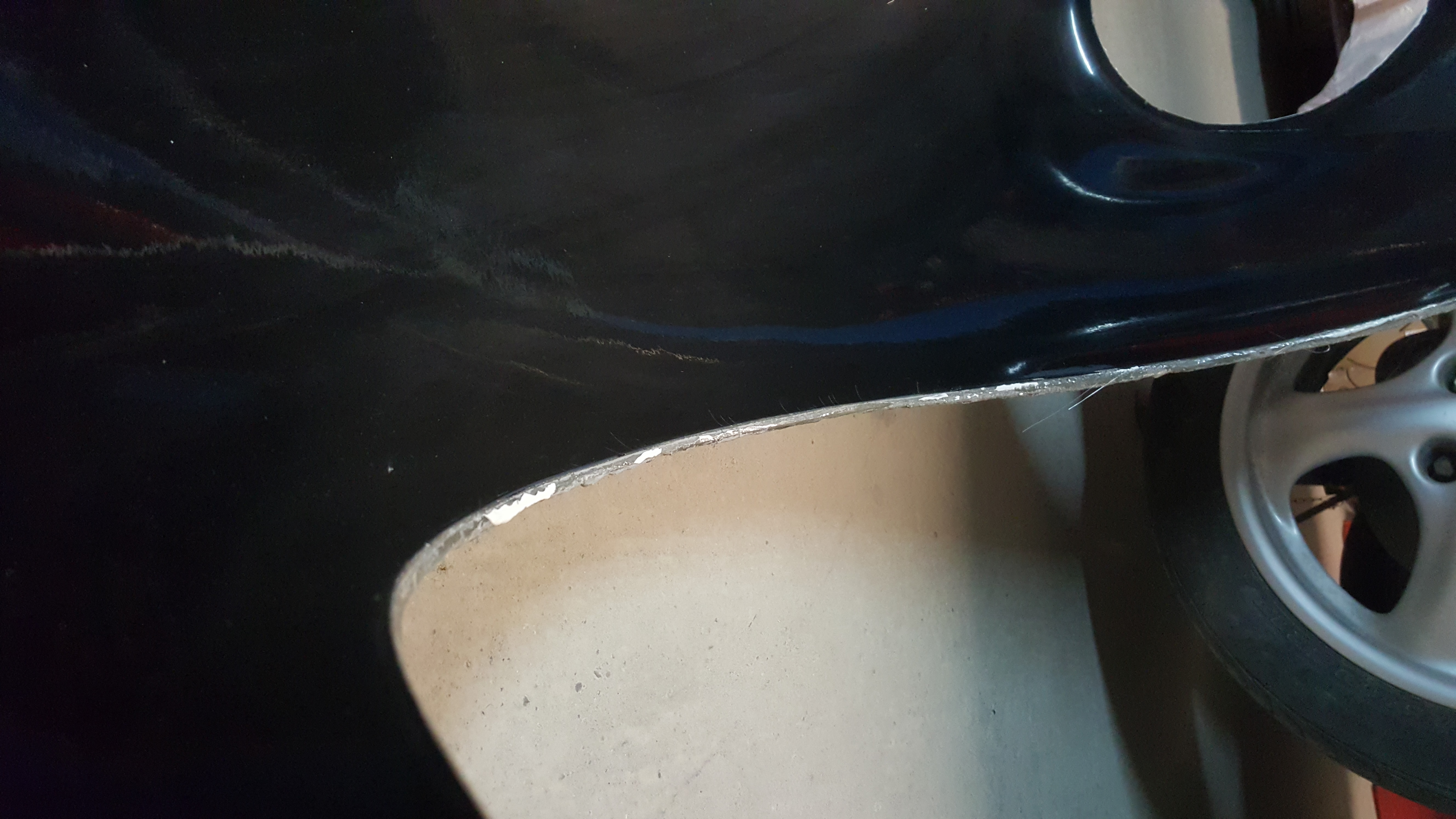

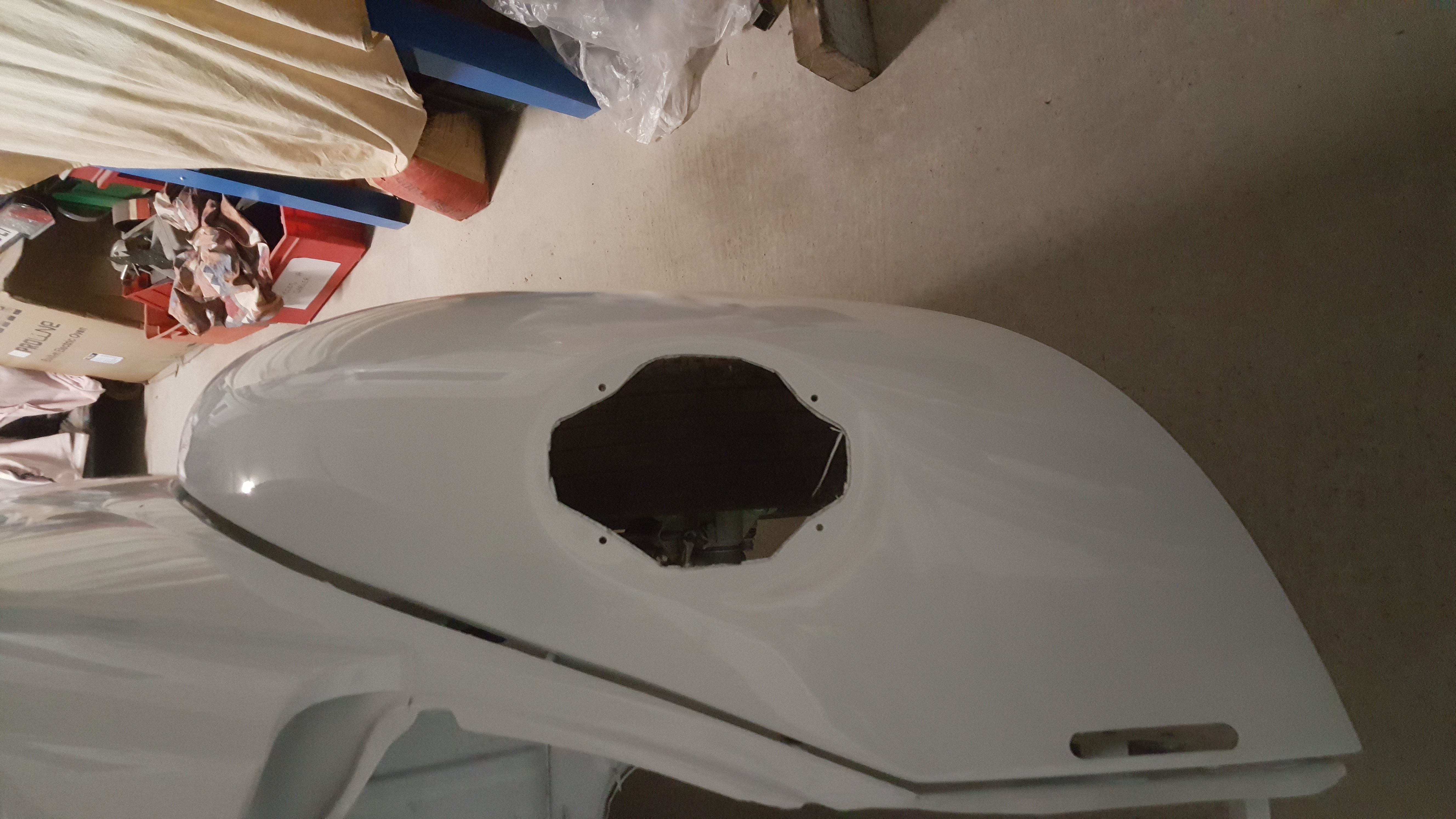

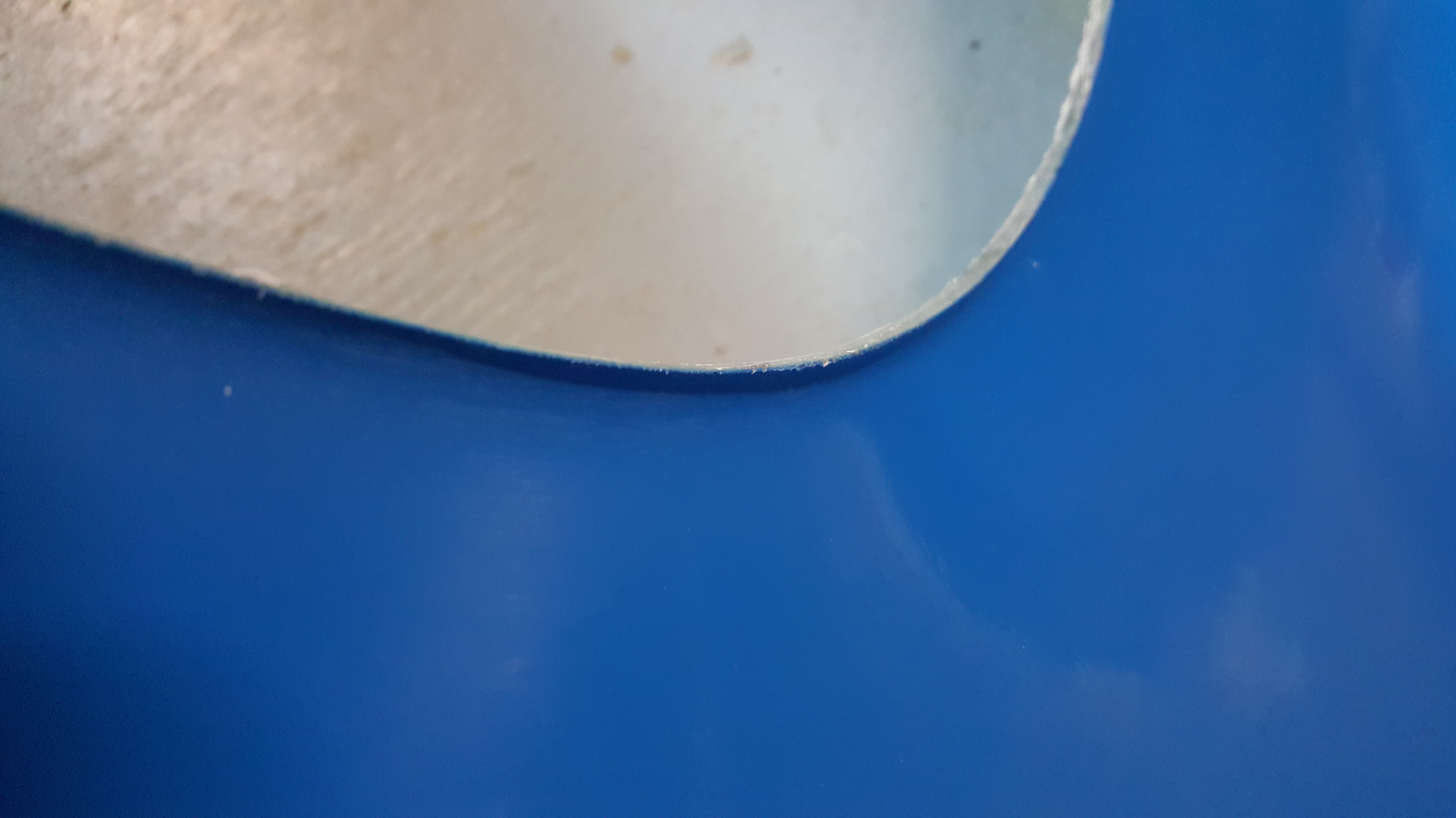

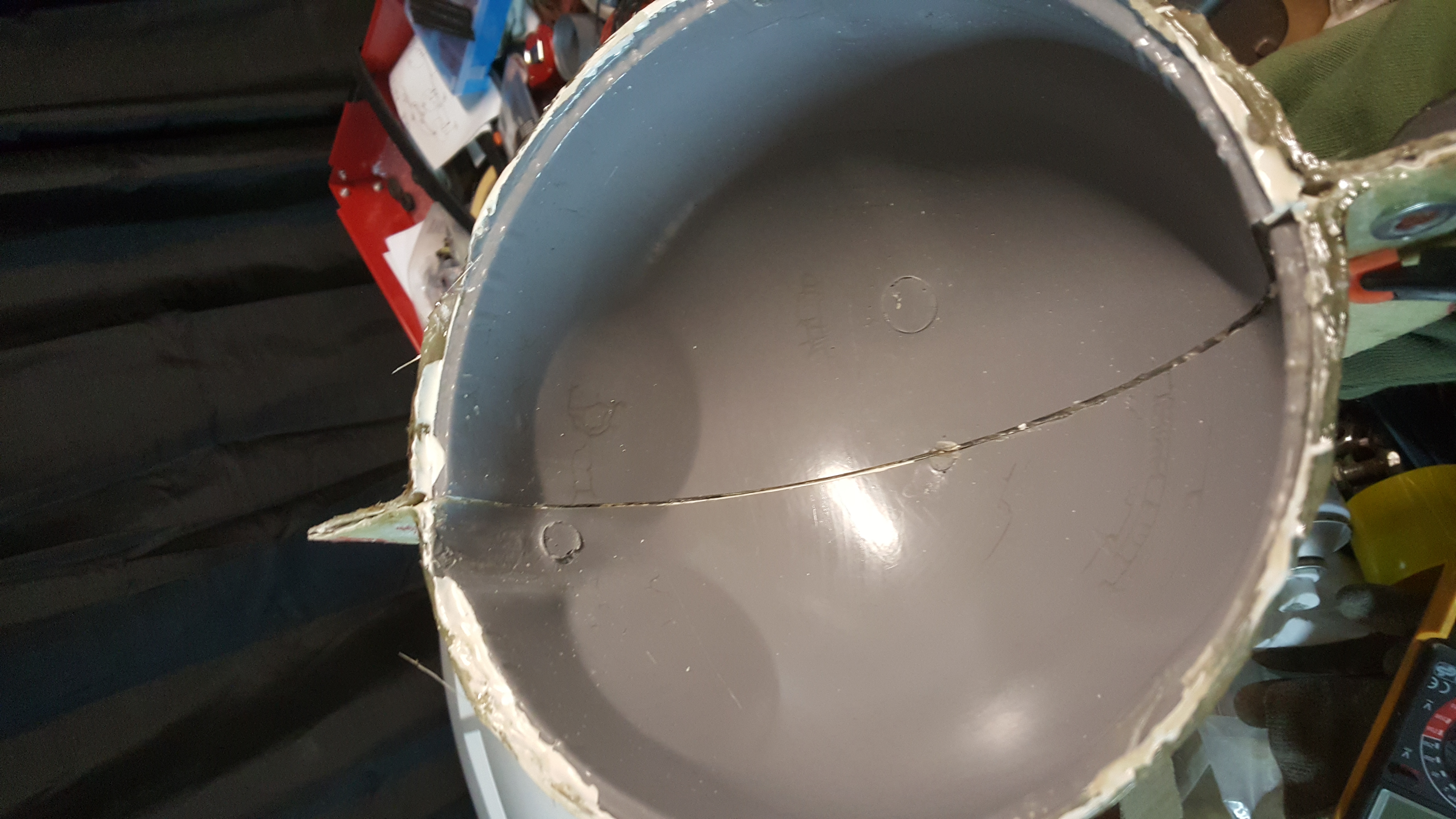

white lady voici les photos des moules
détail aile arrière (un petit rebord)
détail aile avant (quasiment pas de rebord)
et maintenant peintes

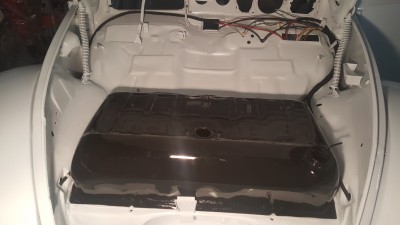

travaux en cours

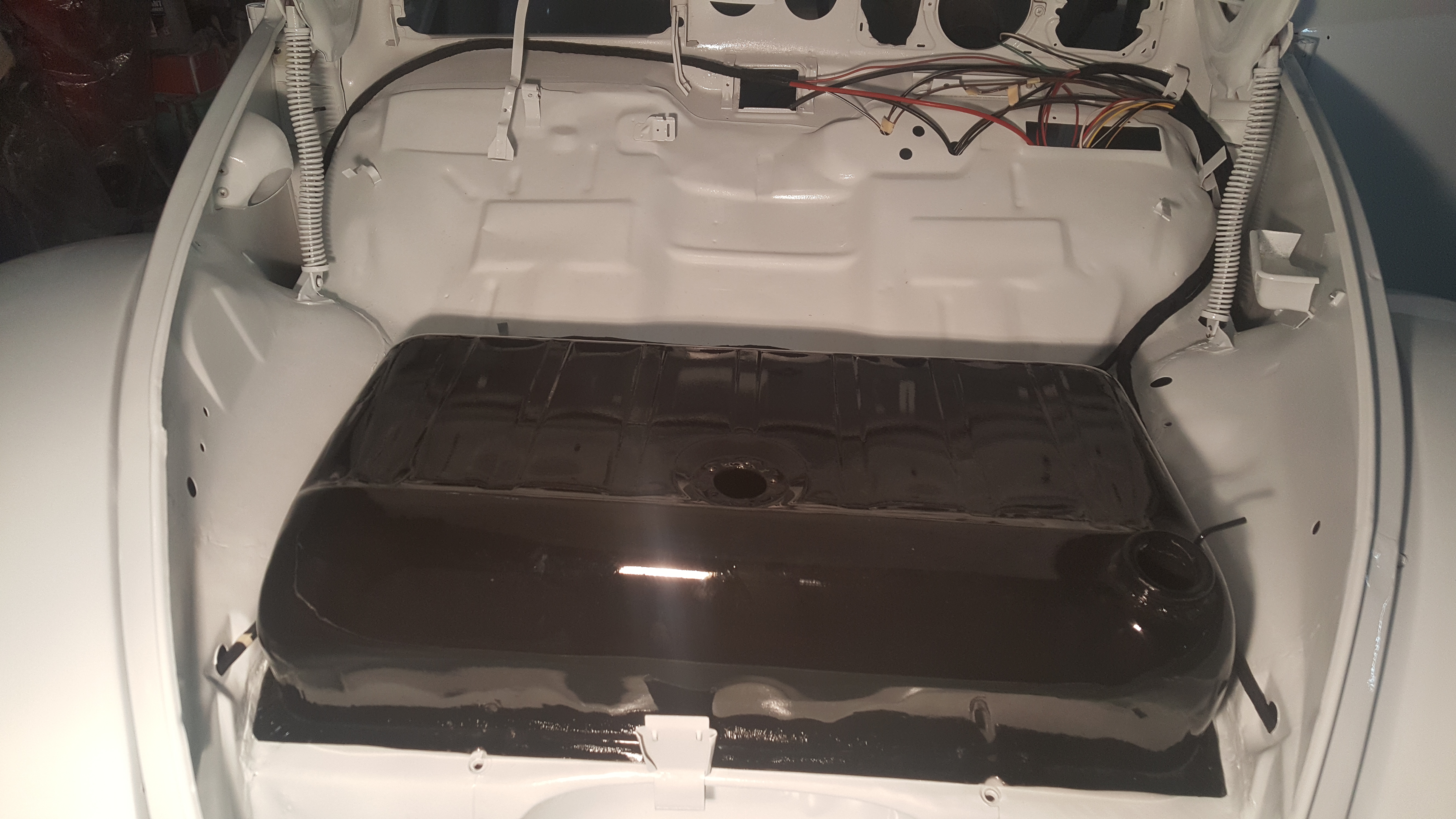

en attente de la boite préparée

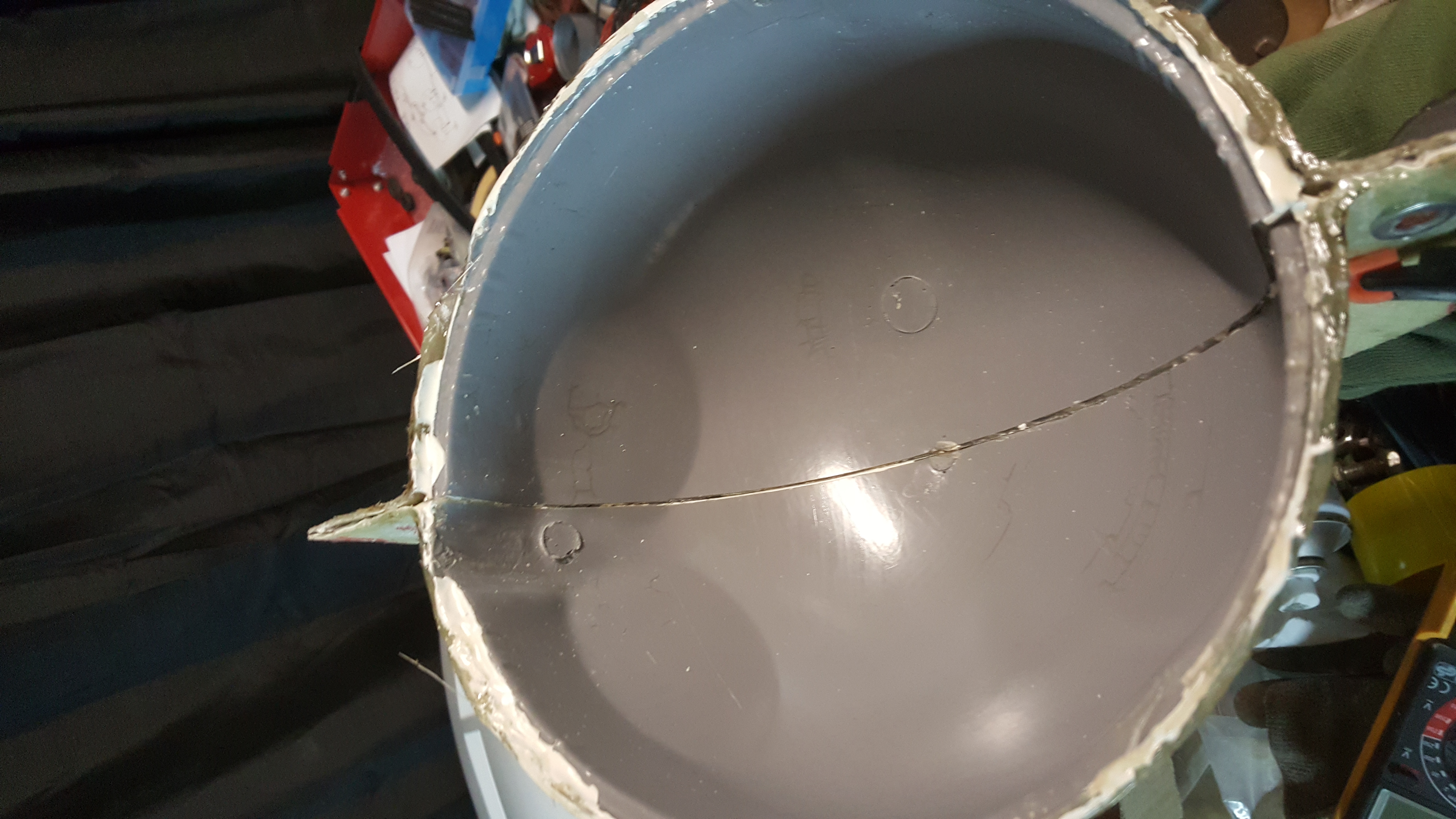

puis un peu de faisceau +essai du nouveau big reservoir
- Messages : 2704
Re: 1300 futur german
Pour ton réservoir neuf regarde s'il est peint à l'intérieur.
Si c'est le cas il faut faire sauter la peinture. Avec de l'essence cela va diluer la peinture.
Il est préférable pour le côté emmerdements de le faire avant la mise en route. Sinon tu es bon pour un nettoyage des carbus ou injecteurs.
Peut-être que quelqu'un sur le forum a une astuce pour que ce ne soit pas trop pénible.
Peut-être les produit restons pour les réservoirs.
Ta Cox est superbe.
Ta Cox est superbe.
merci ElPax
non pas peint a l intérieur juste une sorte de graisse de protection que je nettoierai avant le montage final et avant le remplissage des 60 litres d essence

Super merci pour les photos. Donc si je comprend bien l absence de retour d aile comme sur une aile d origine c est ça qui permet de ne pas avoir de contre dépouille et ainsi de pouvoir démouler l aile tranquille. Elle sont suffisamment rigide même sans retour ? Je le voyais déjà devoir faire des moules en deux parties.
ronalddu64
- Messages : 28
- Enregistré le : 02 oct. 2019, 16:58
Oui tout a fait.
La rigidité dépend de l épaisseur (nombre de couches)et du type de fibre que l on y mets.

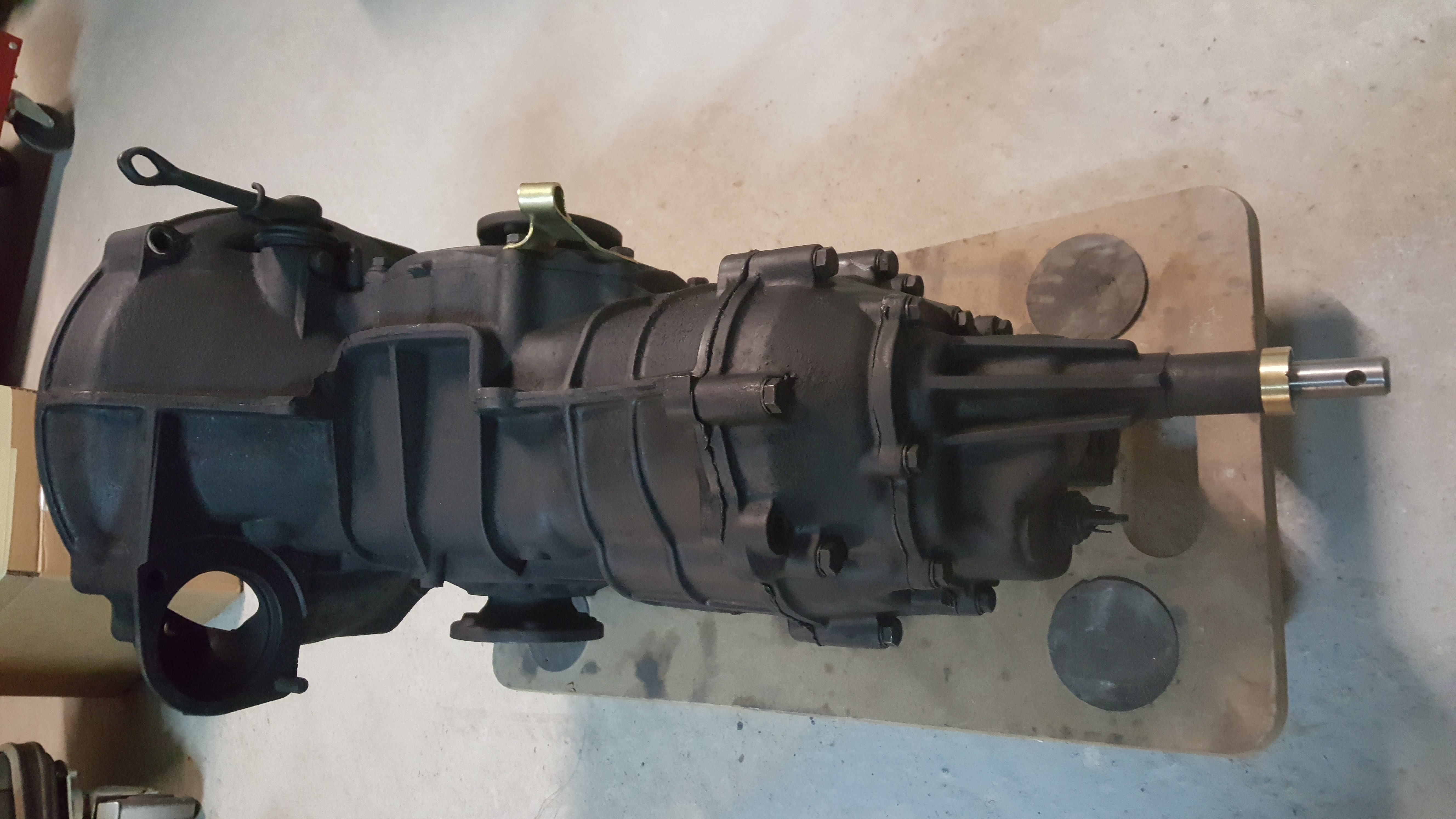

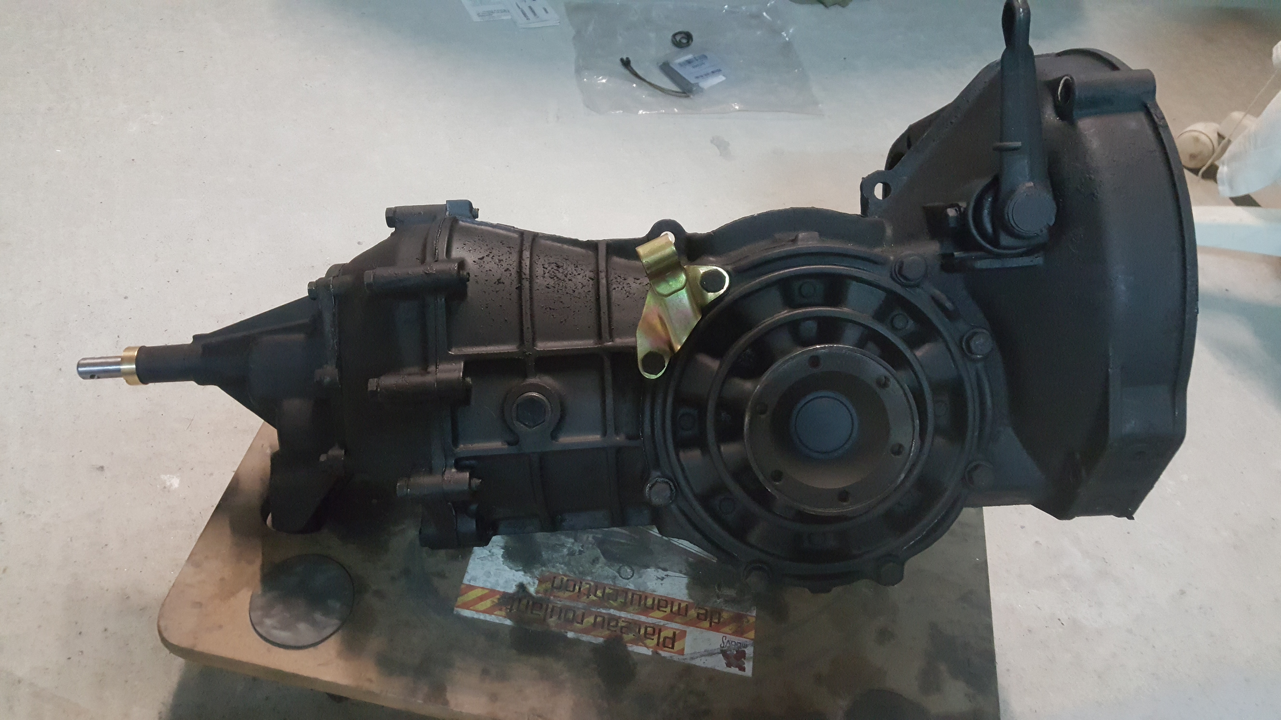

J ai récupérer ma boîte chez AG synchro
Entièrement refaite 8x31 4 ème en 0.89 et superdiff

Perso je suis très content du taf de agsyncro. Bon montage.

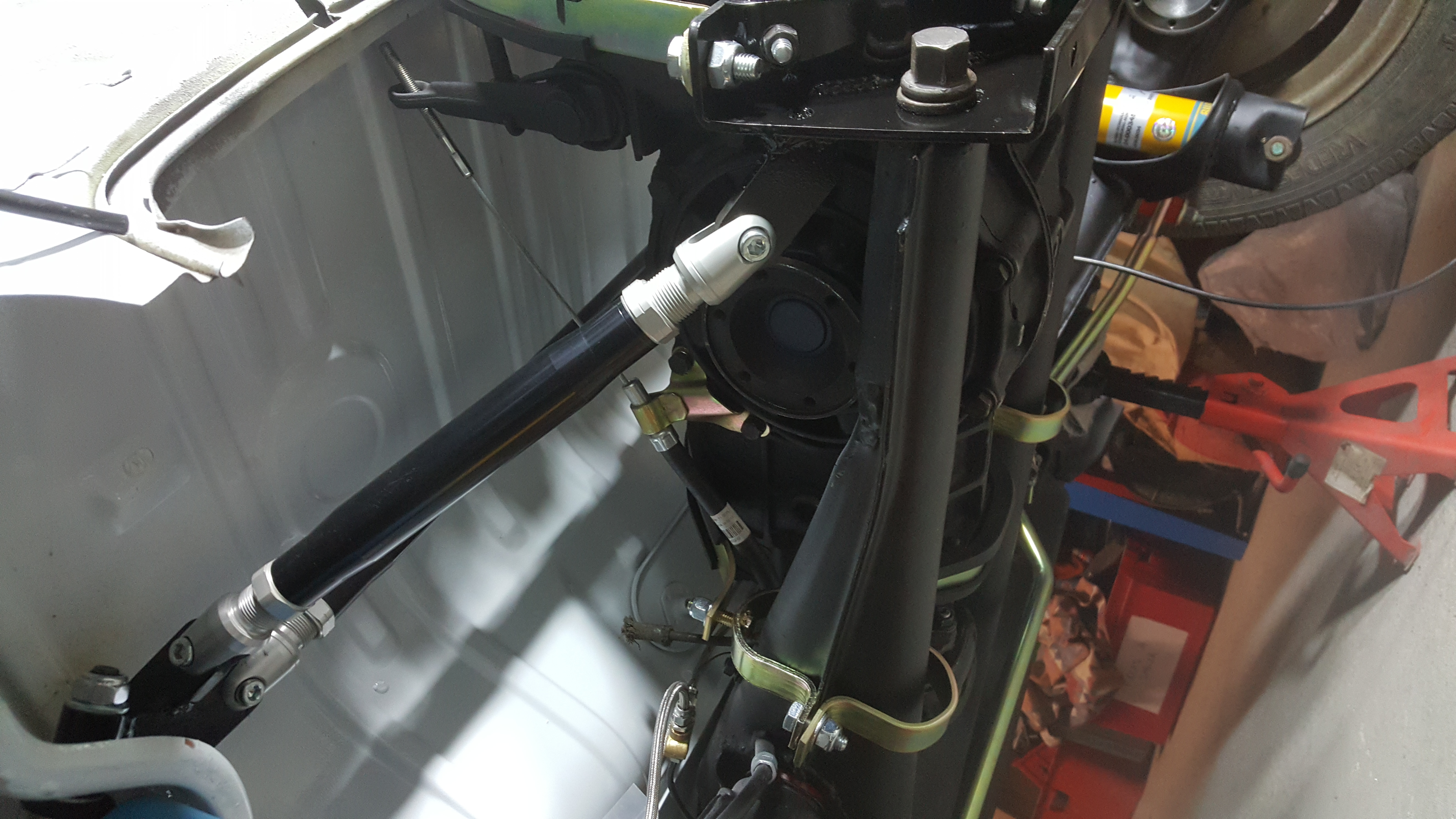

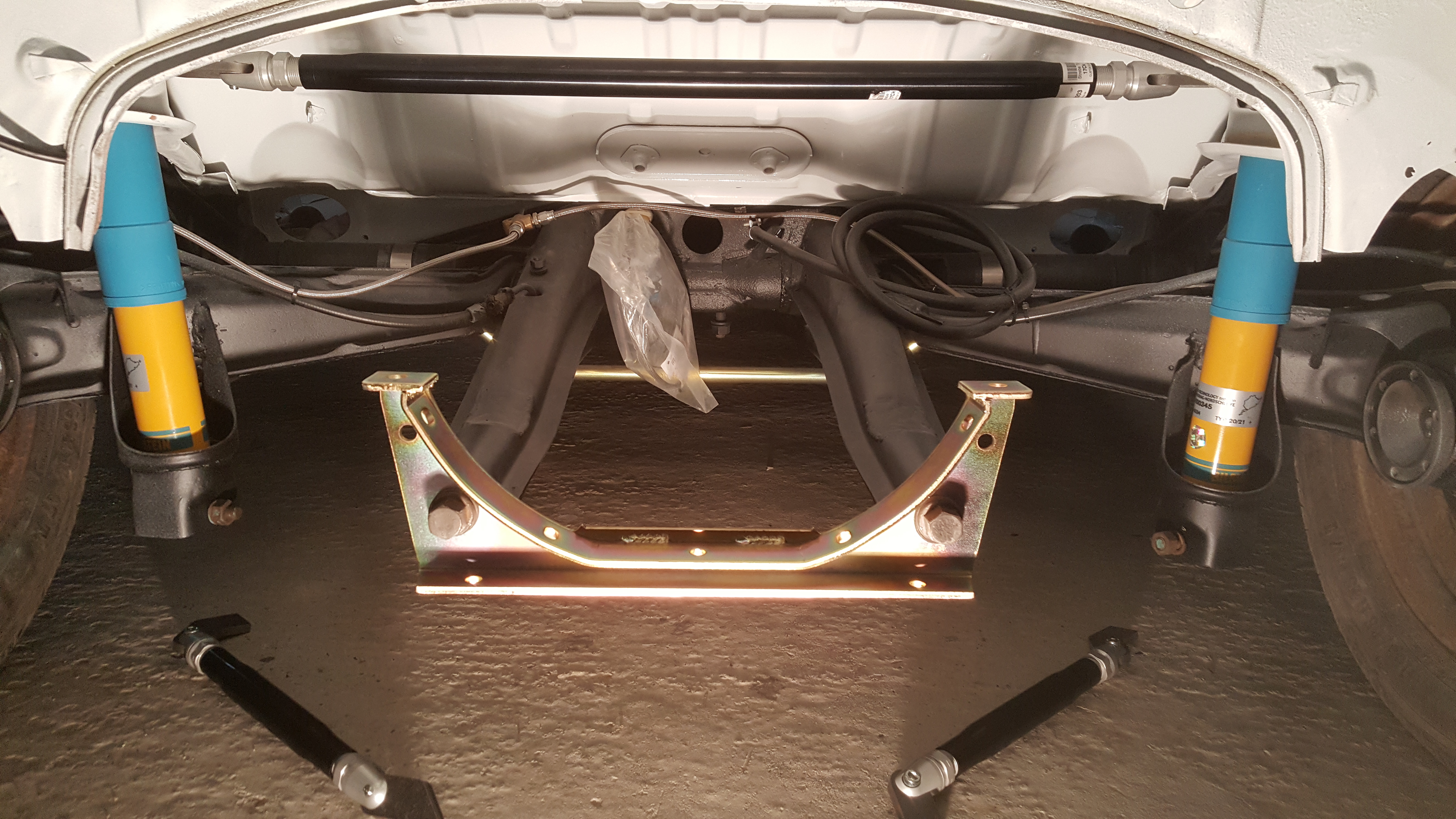

Merci prototix

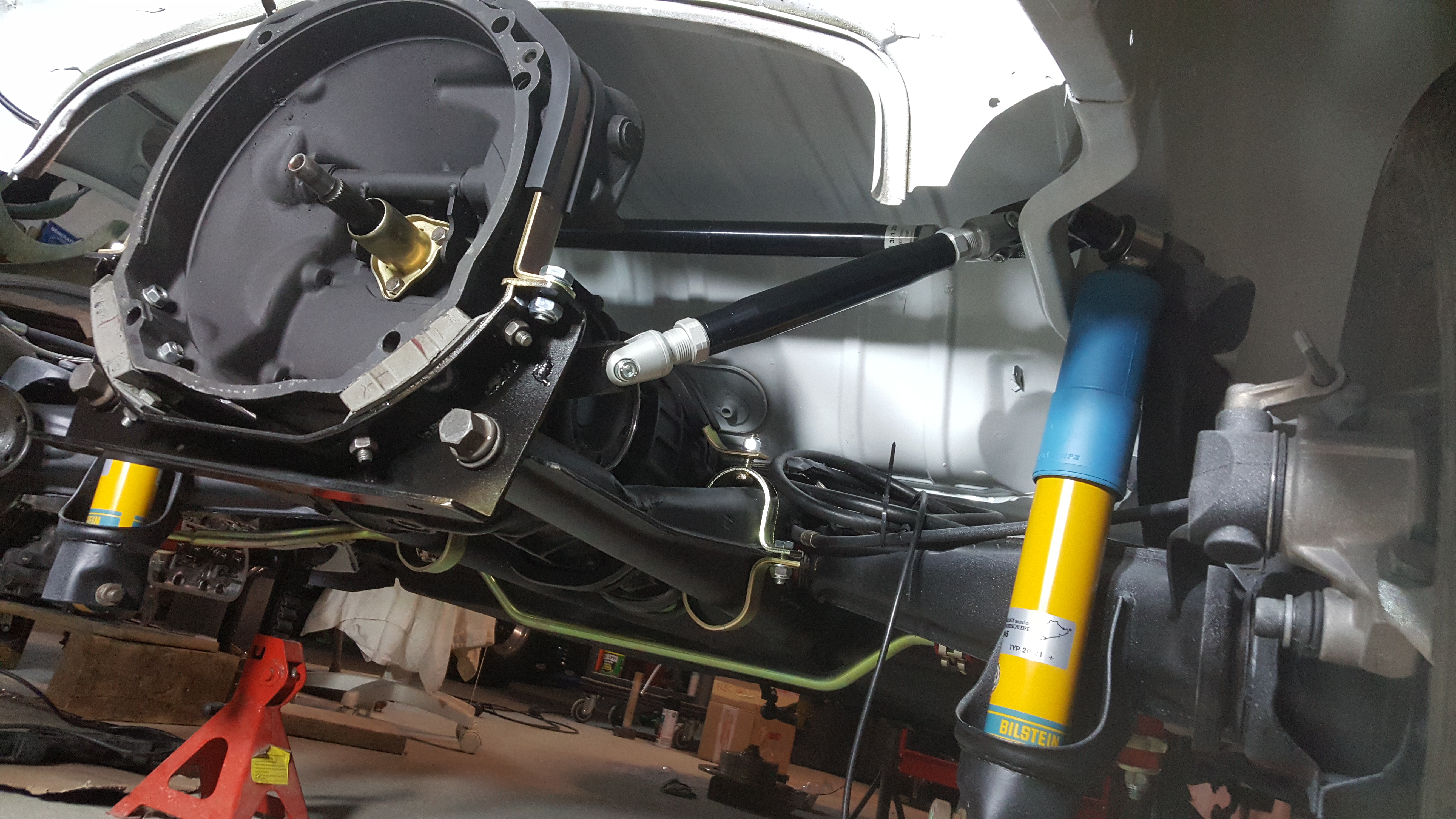

Boîte en place ainsi que tripyque CSP et ceinture de boîte.
Et j ai refait 2 cardans avec kit noix neuves.
A suivre.
A suivre.

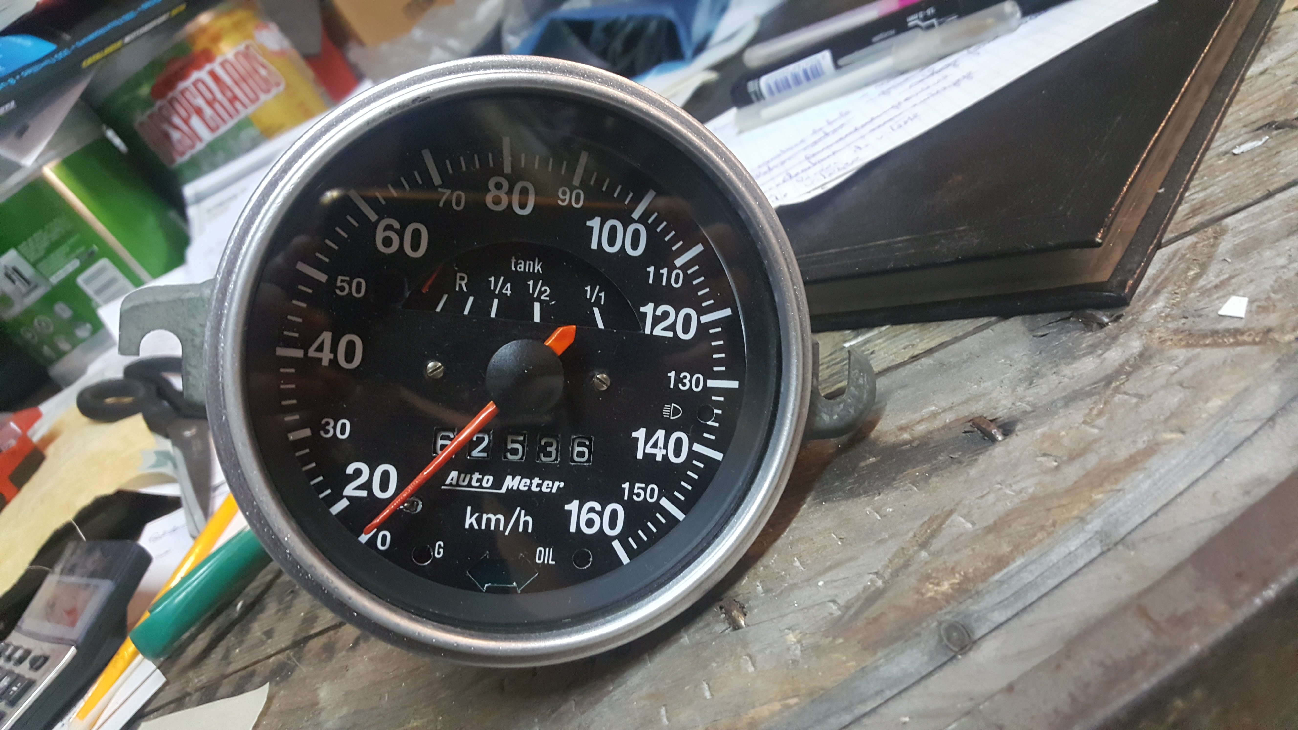

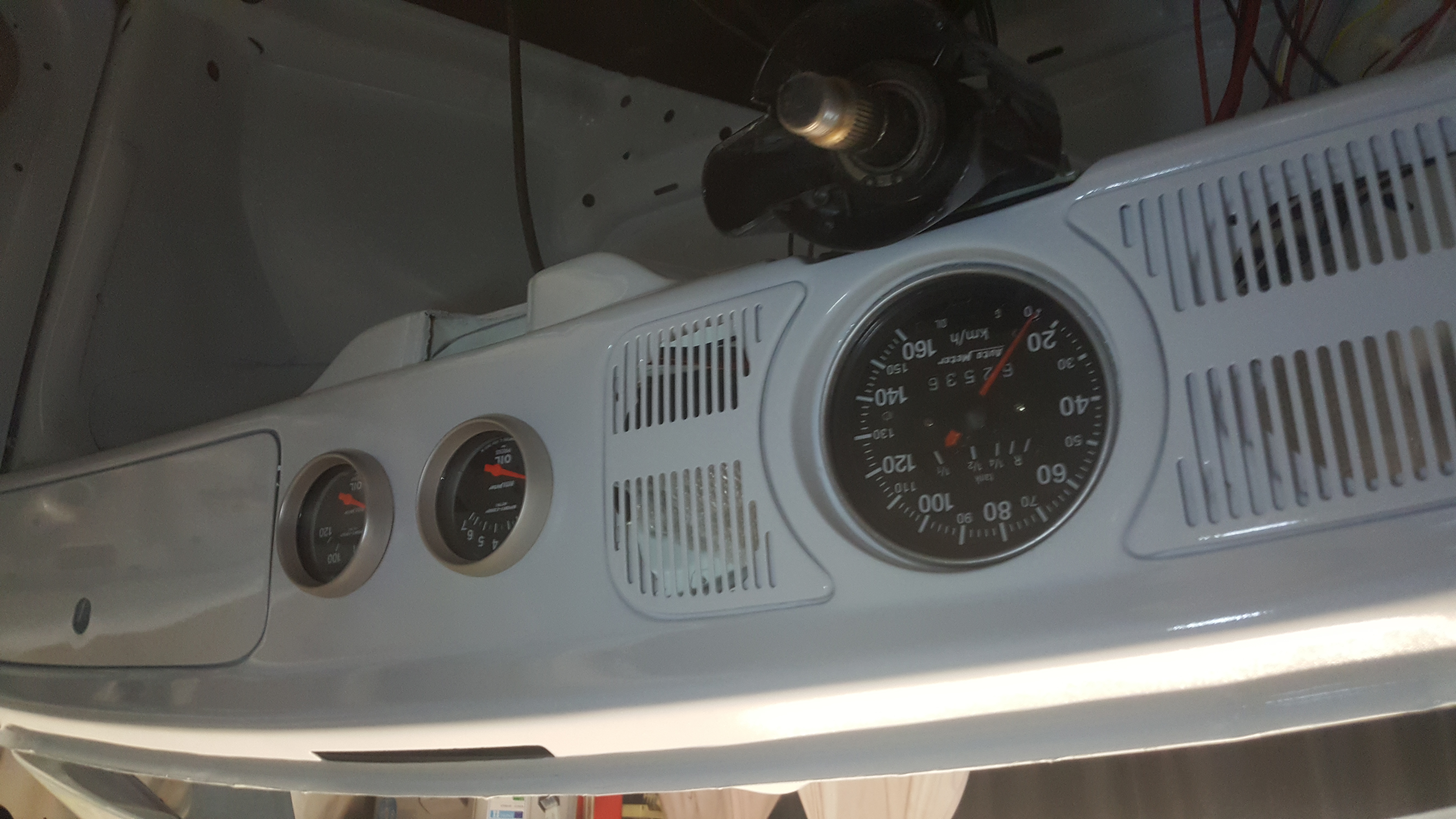

Démontage compteur pour une petite beauté
En place
En place
- Messages : 6188
Sympa le compteur
- Messages : 2704
Ouais c'est vrai que c'est sympa.
Ça fait ambiance vieille voiture de course.
