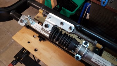

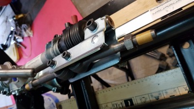

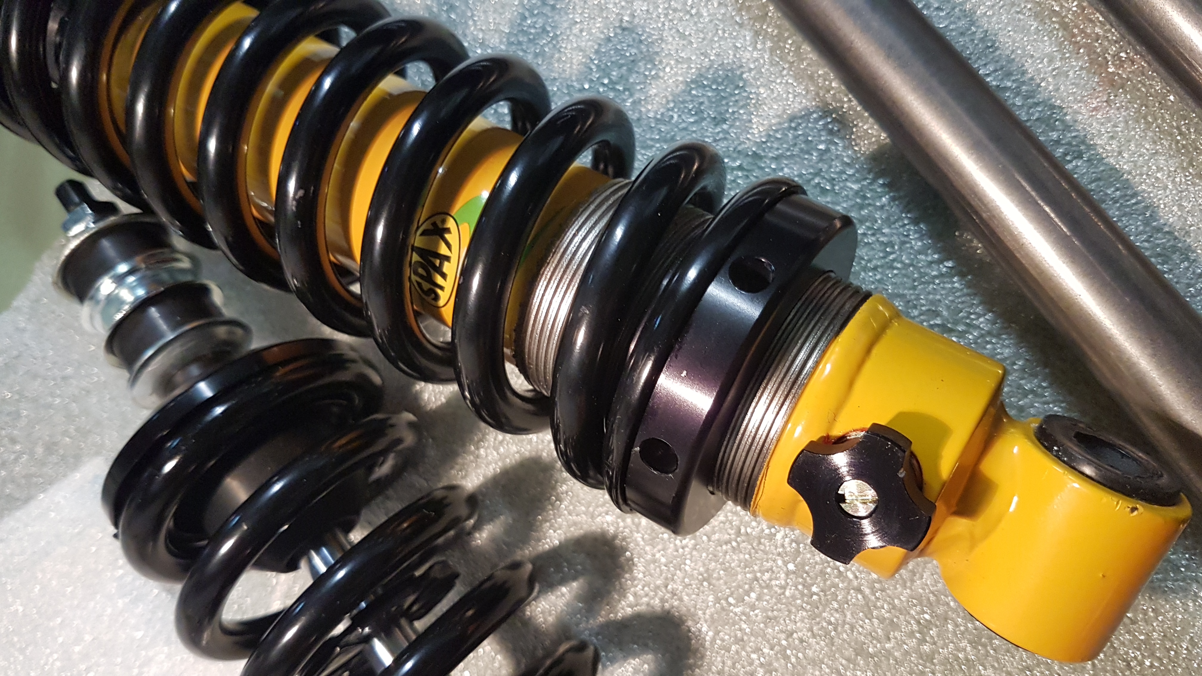

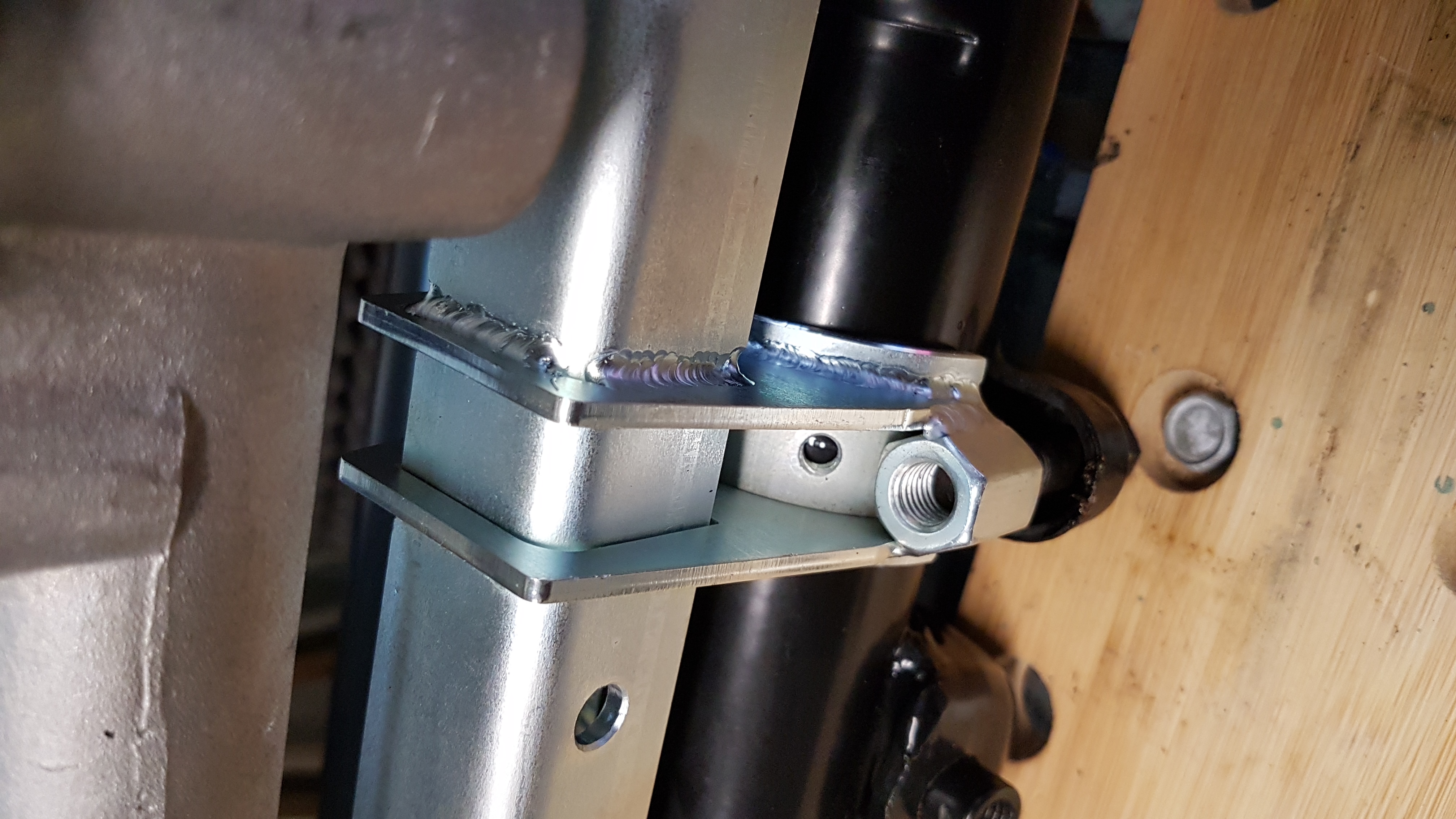

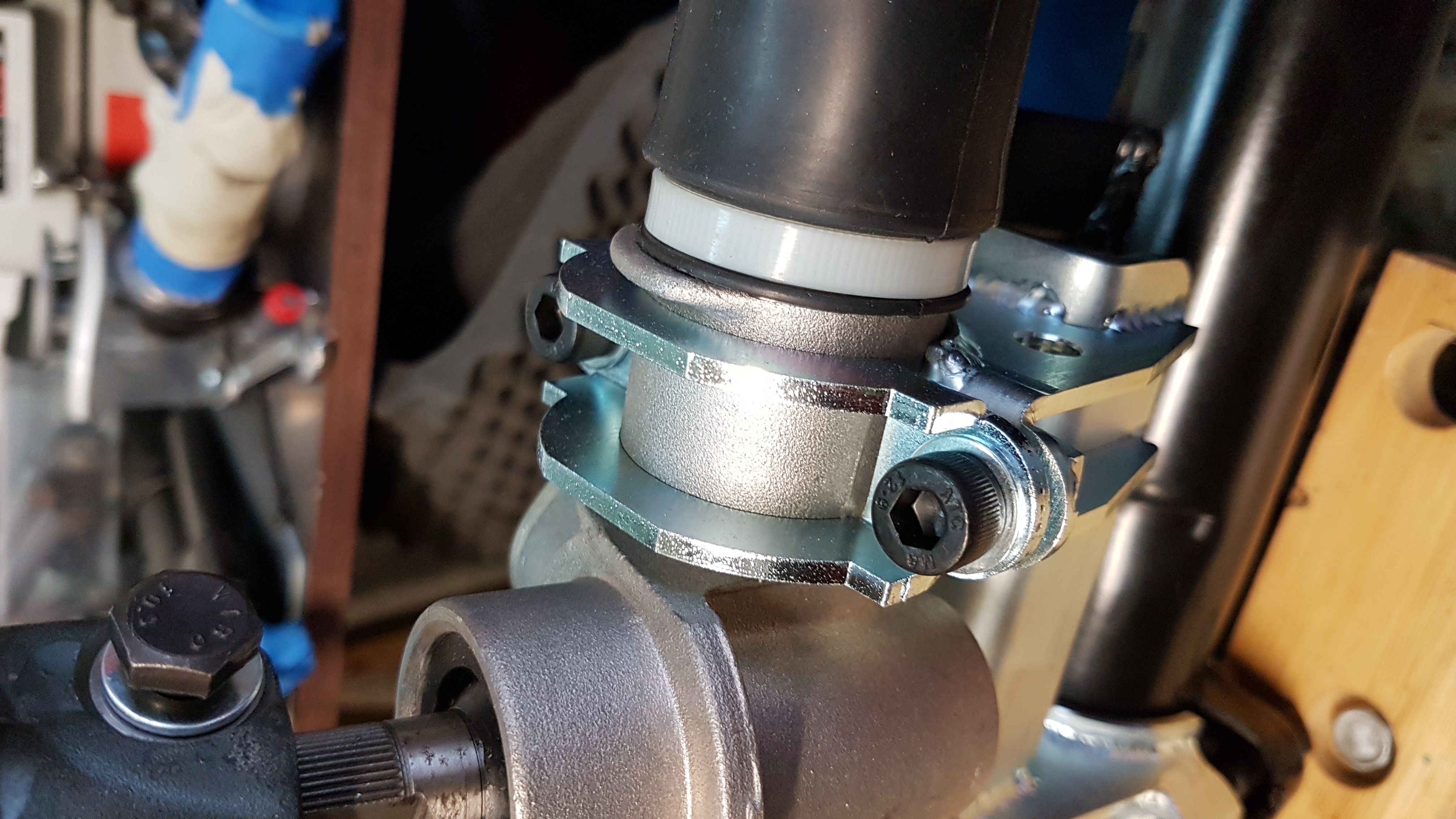

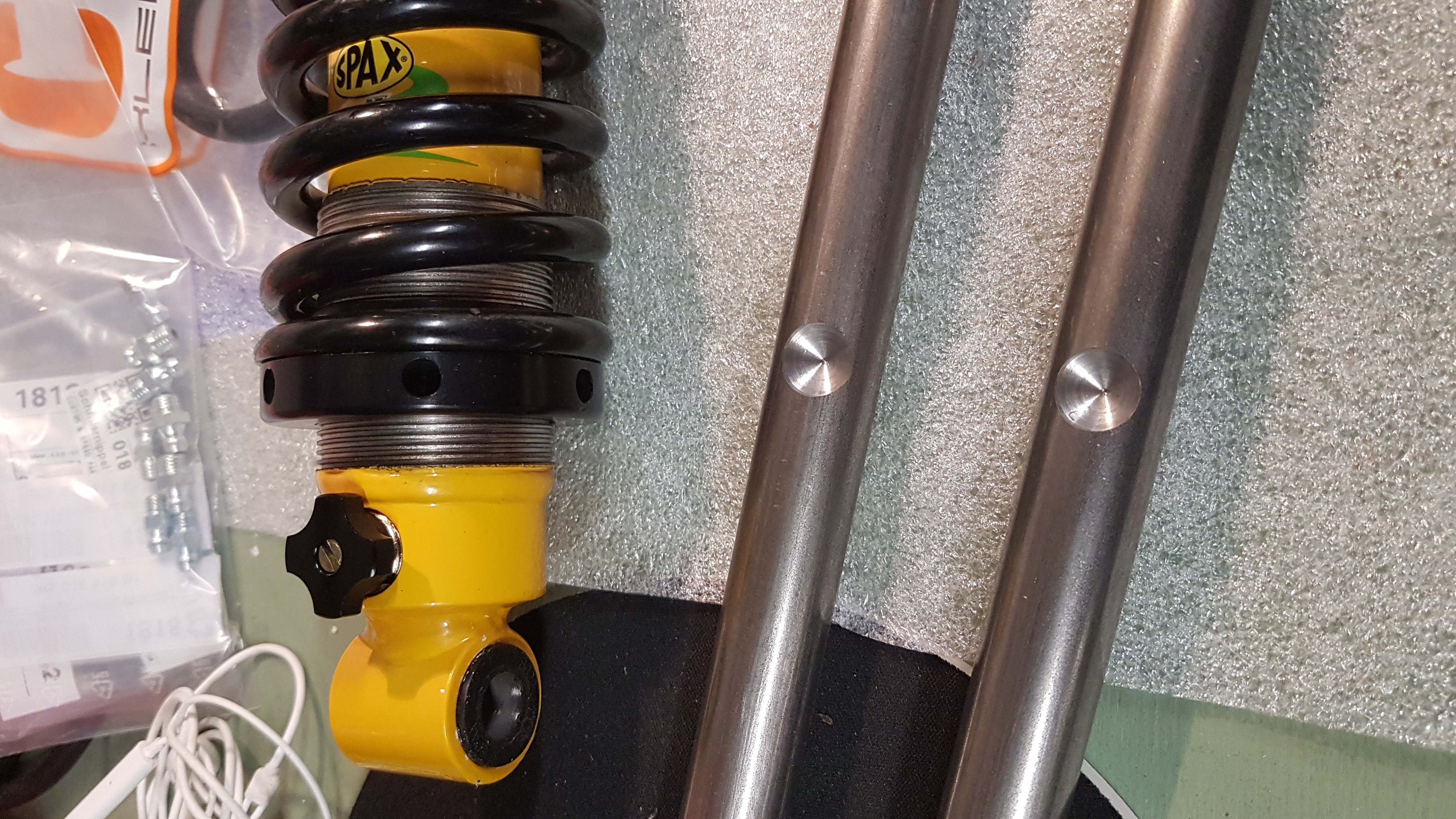

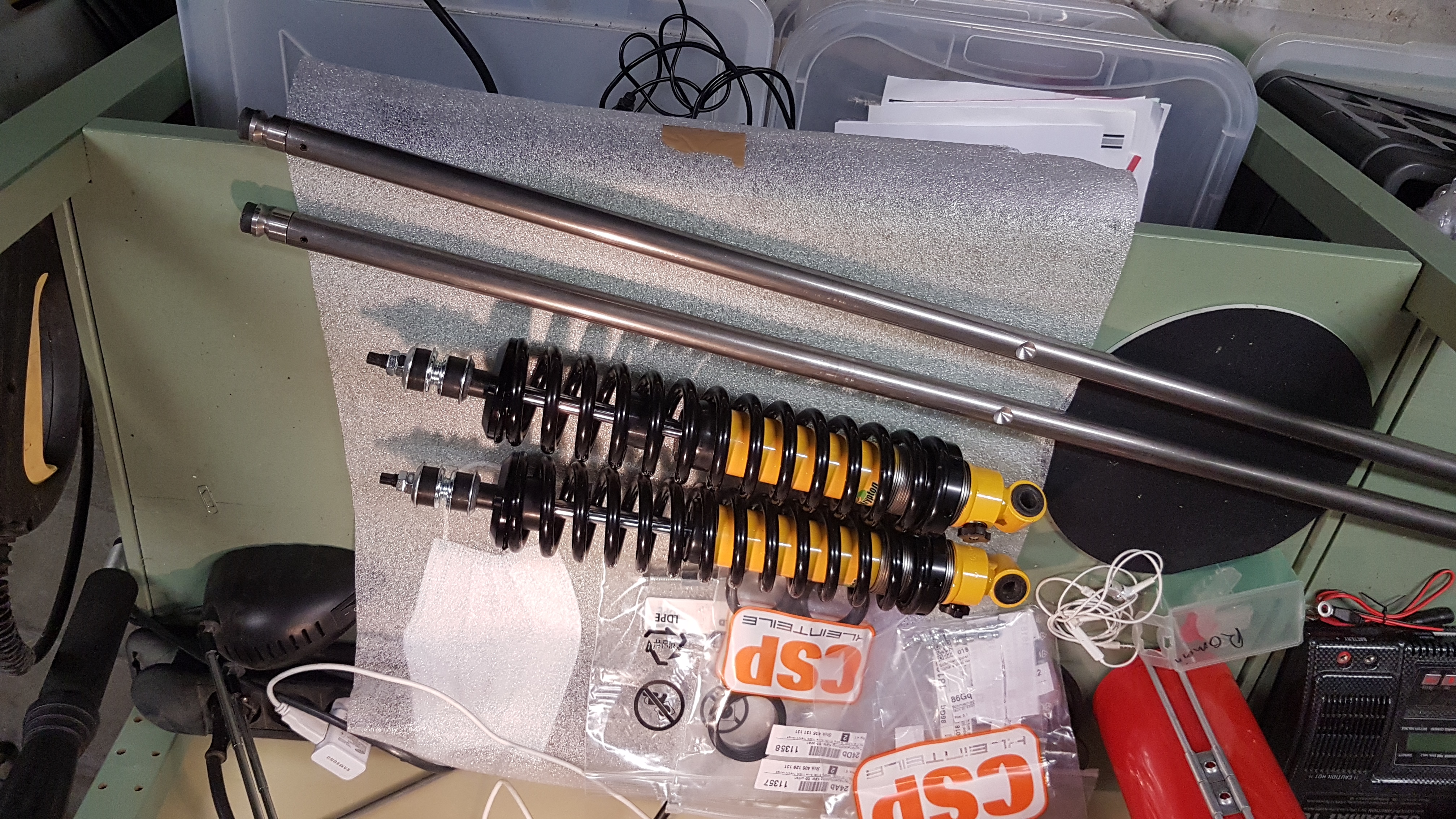

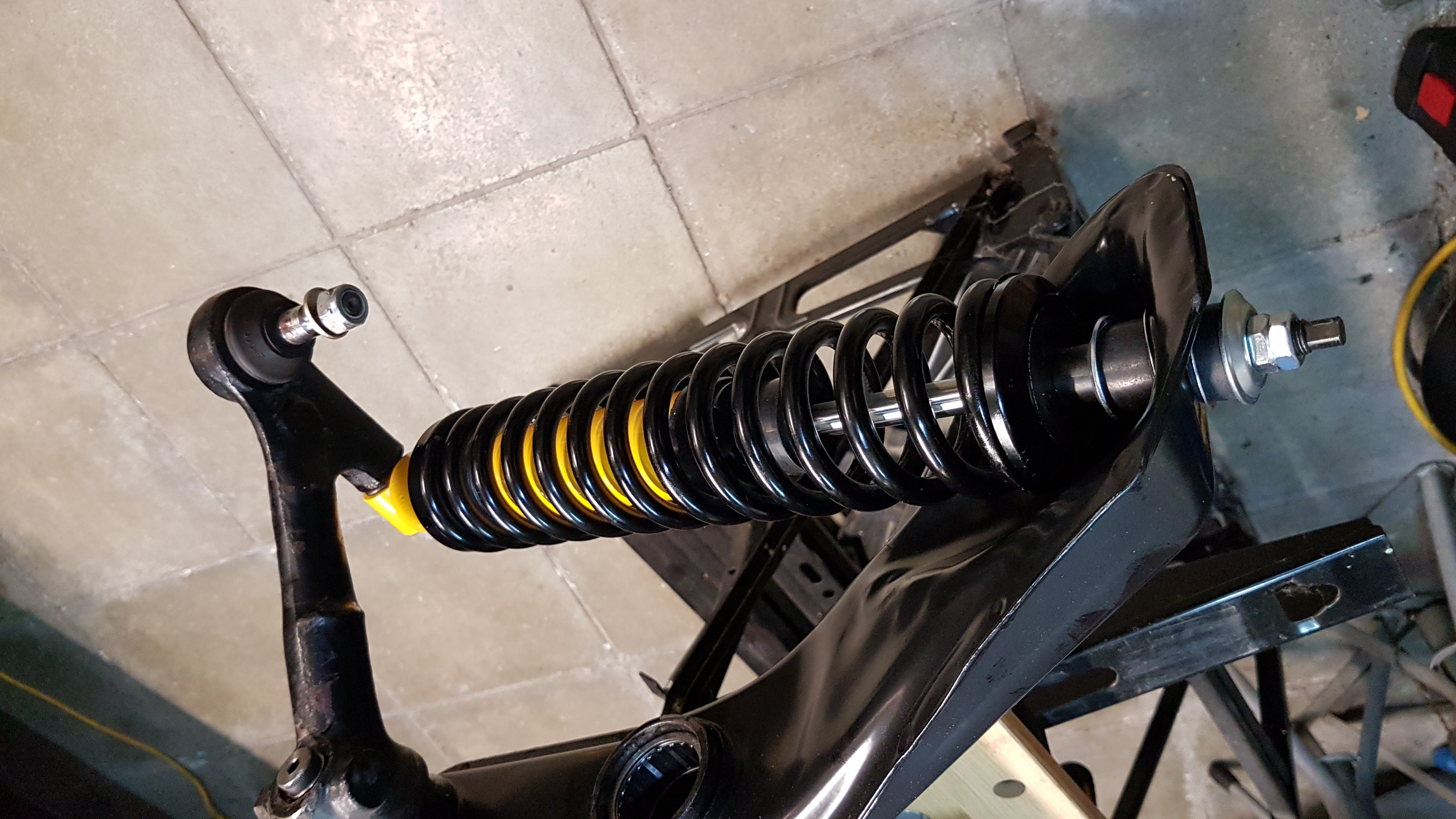

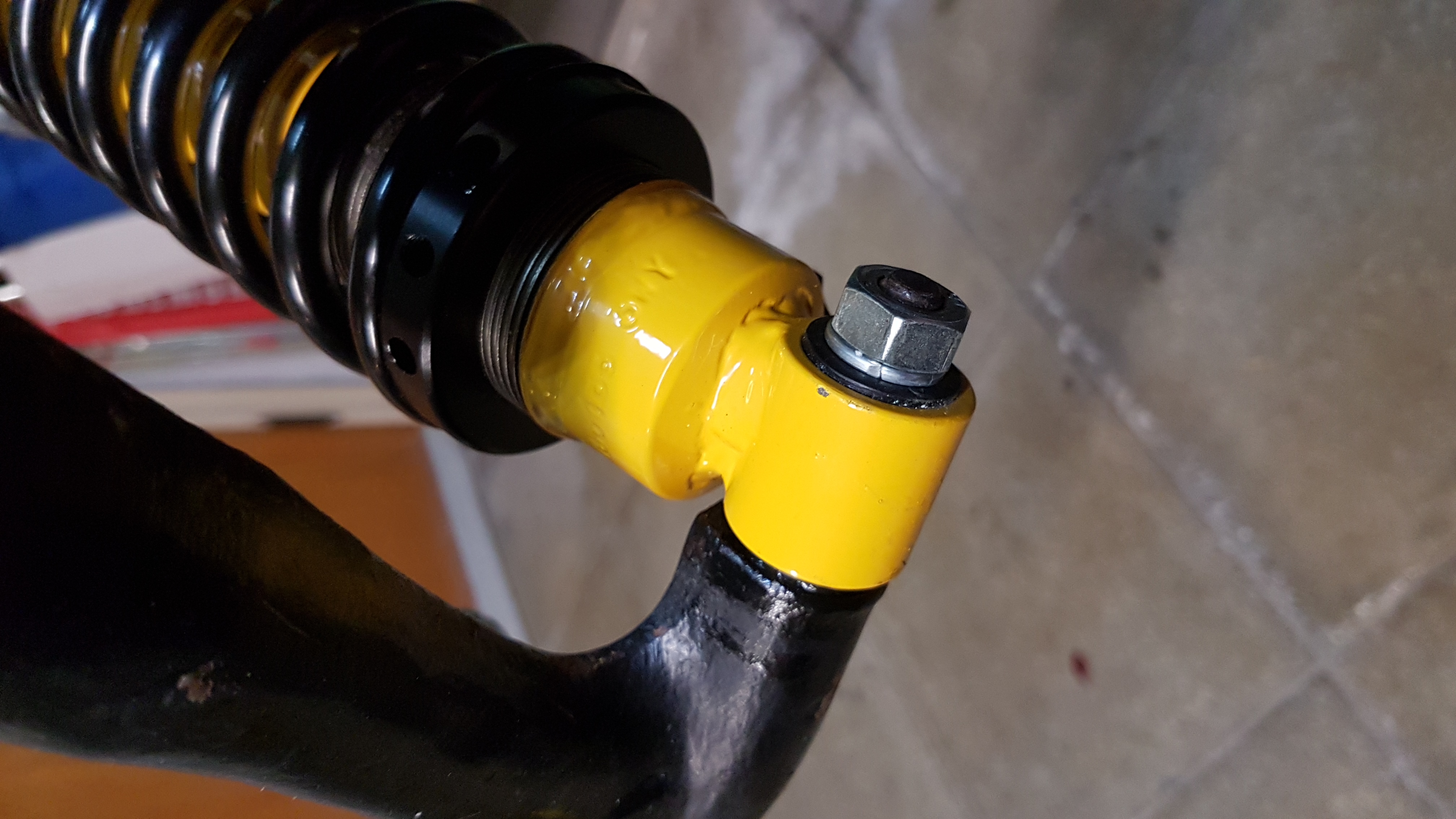

Je m'imprègne du montage de la chose, les articles de VW TECH sont précieux, parce que la notice fournie a vraiment un goût de trop peu. C'est de la belle mécanique, pas étonnant que ce soit homologué par le TUV
Quelques gros plans
Quelques gros plans

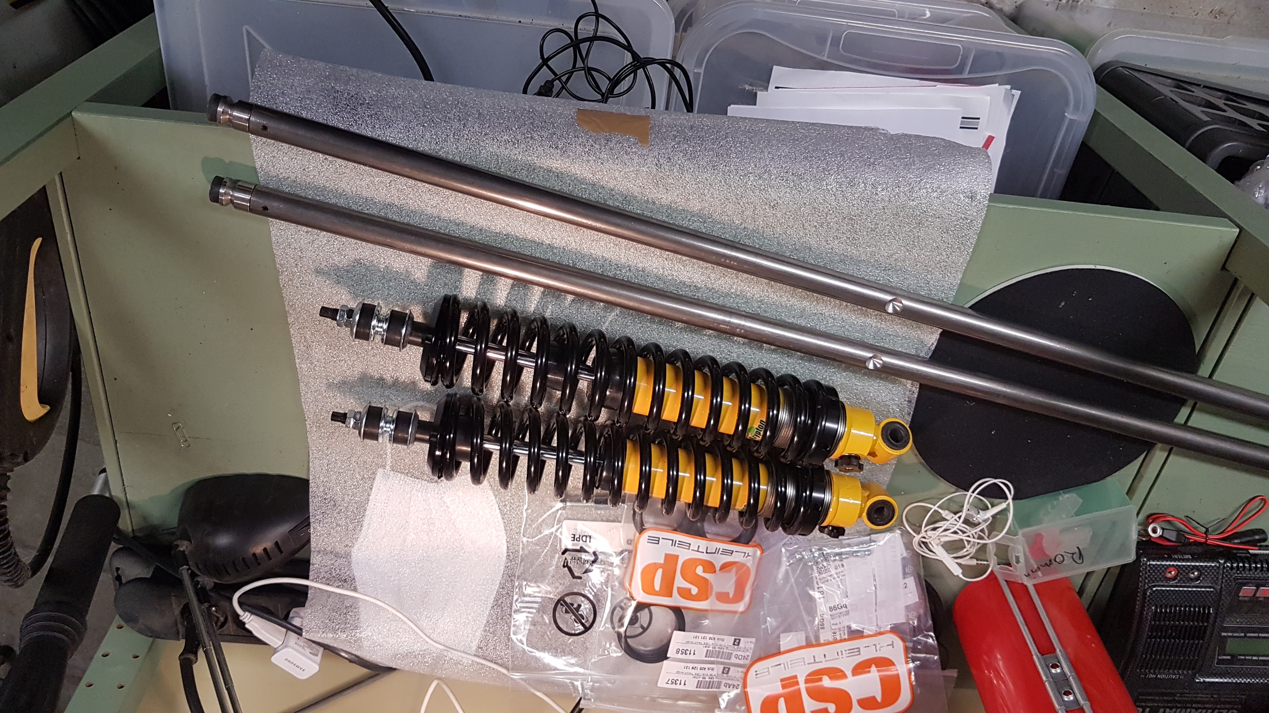

Le voilà ...
Pas de manuel de montage et réglage ...

Ils sont très réactifs chez RED9Design.
J'ai envoyé un mail hier soir pour connaître les instructions de montage et de réglages ... réponse ce matin à la première heure

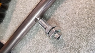

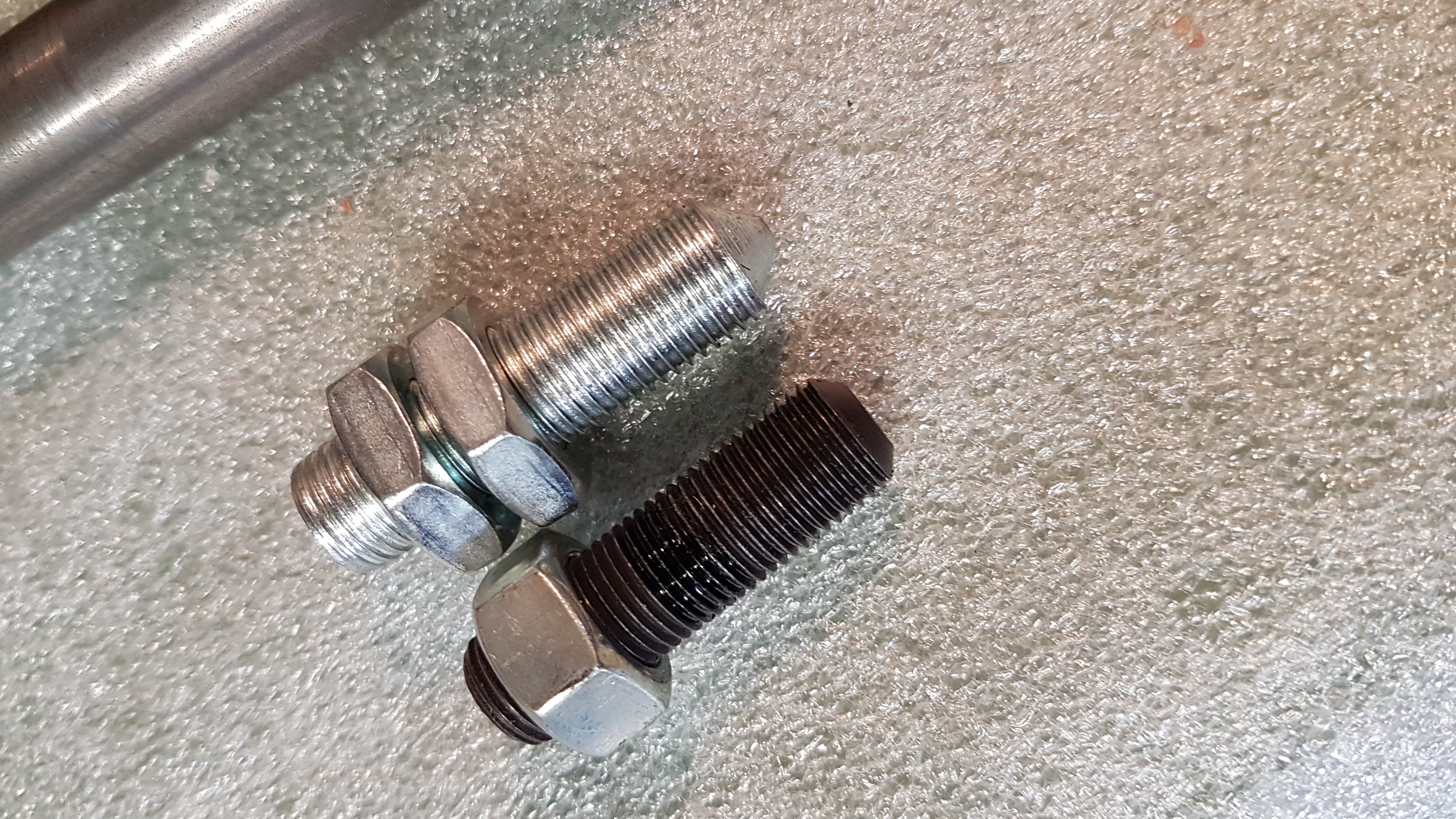

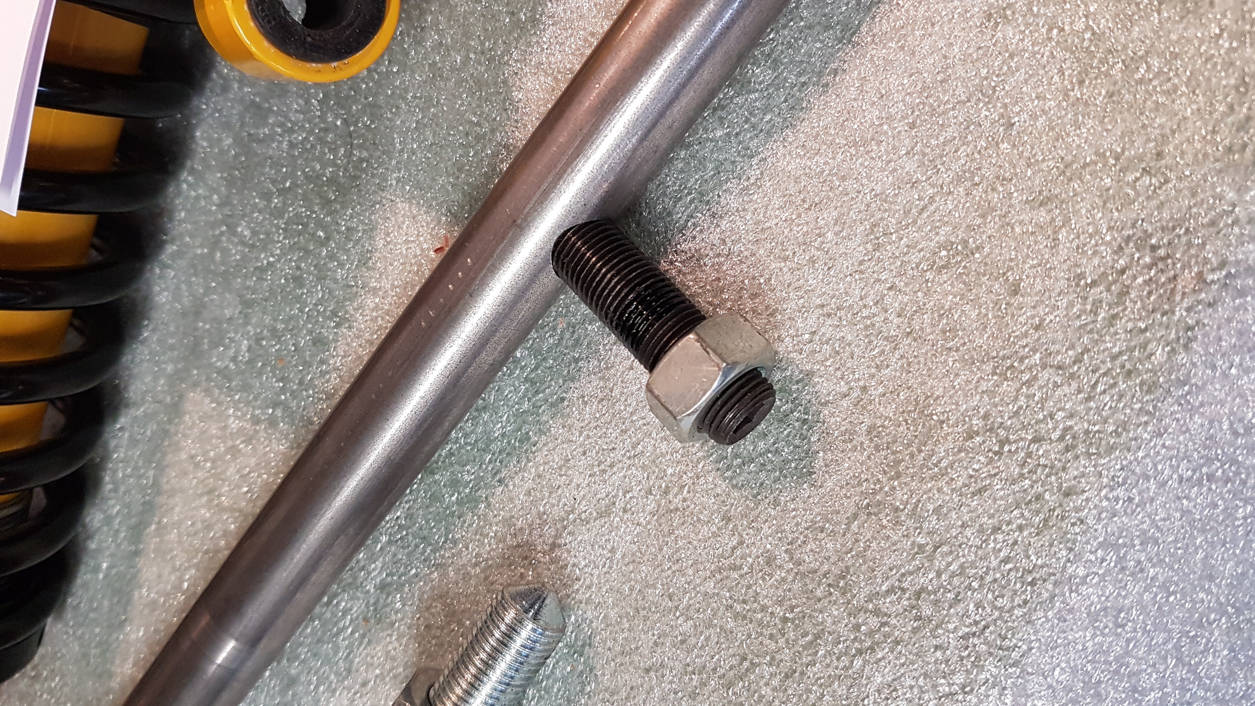

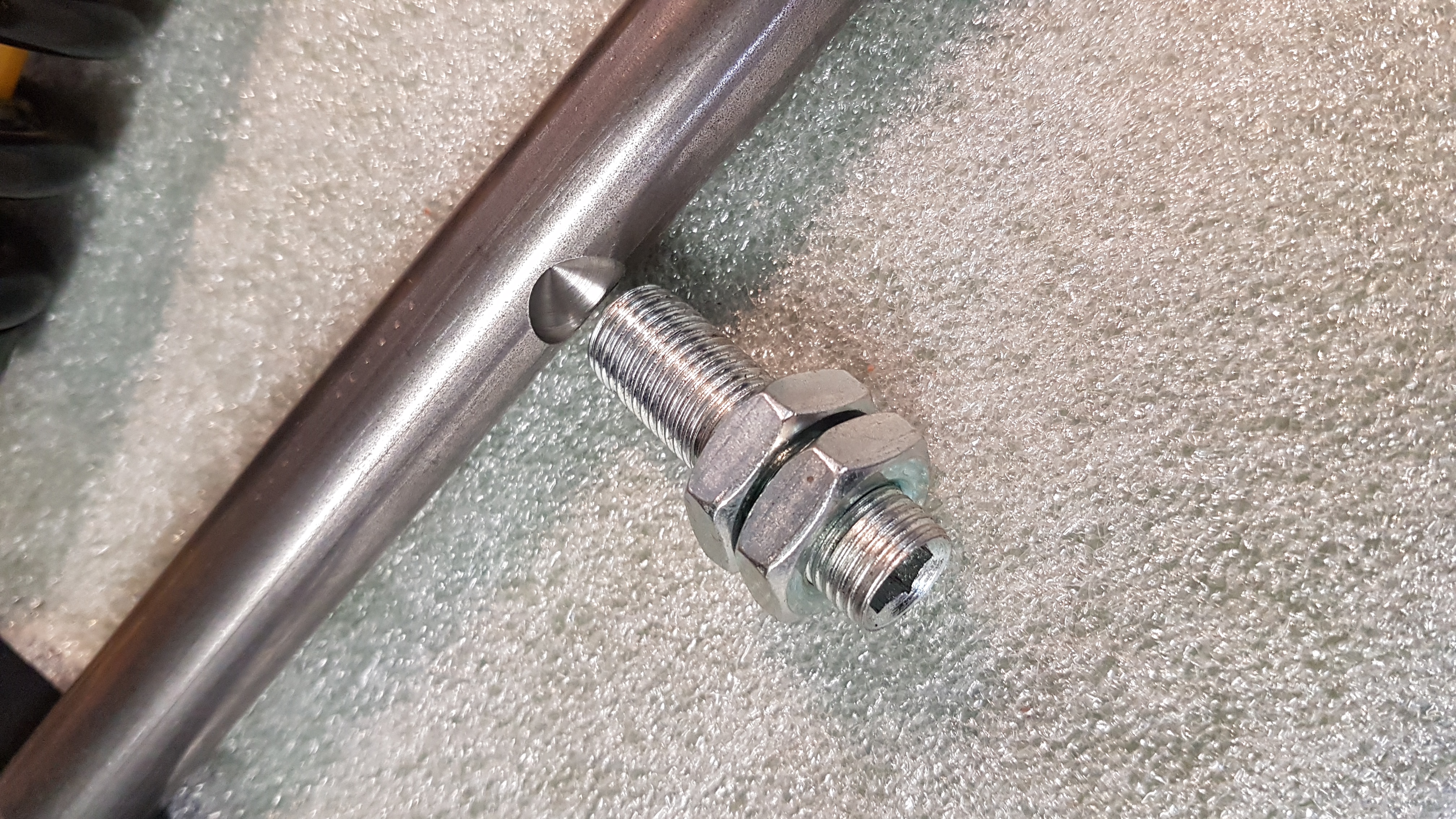

Observation, analyse, action ... et premier "stuut" ( belgicisme voulant dire problème )
La pointe de la visse-pointeau du nouveau train avant est trop grosse, elle ne remplit pas bien le trou, la barre est mal fixée, il y a du jeu. Cette visse est assez longue en plus, carrément proéminente. Une visse-pointeau d'origine, nickel
Comparaison

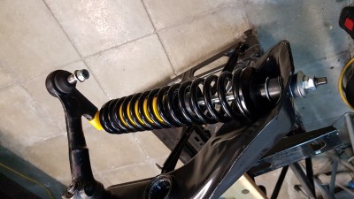

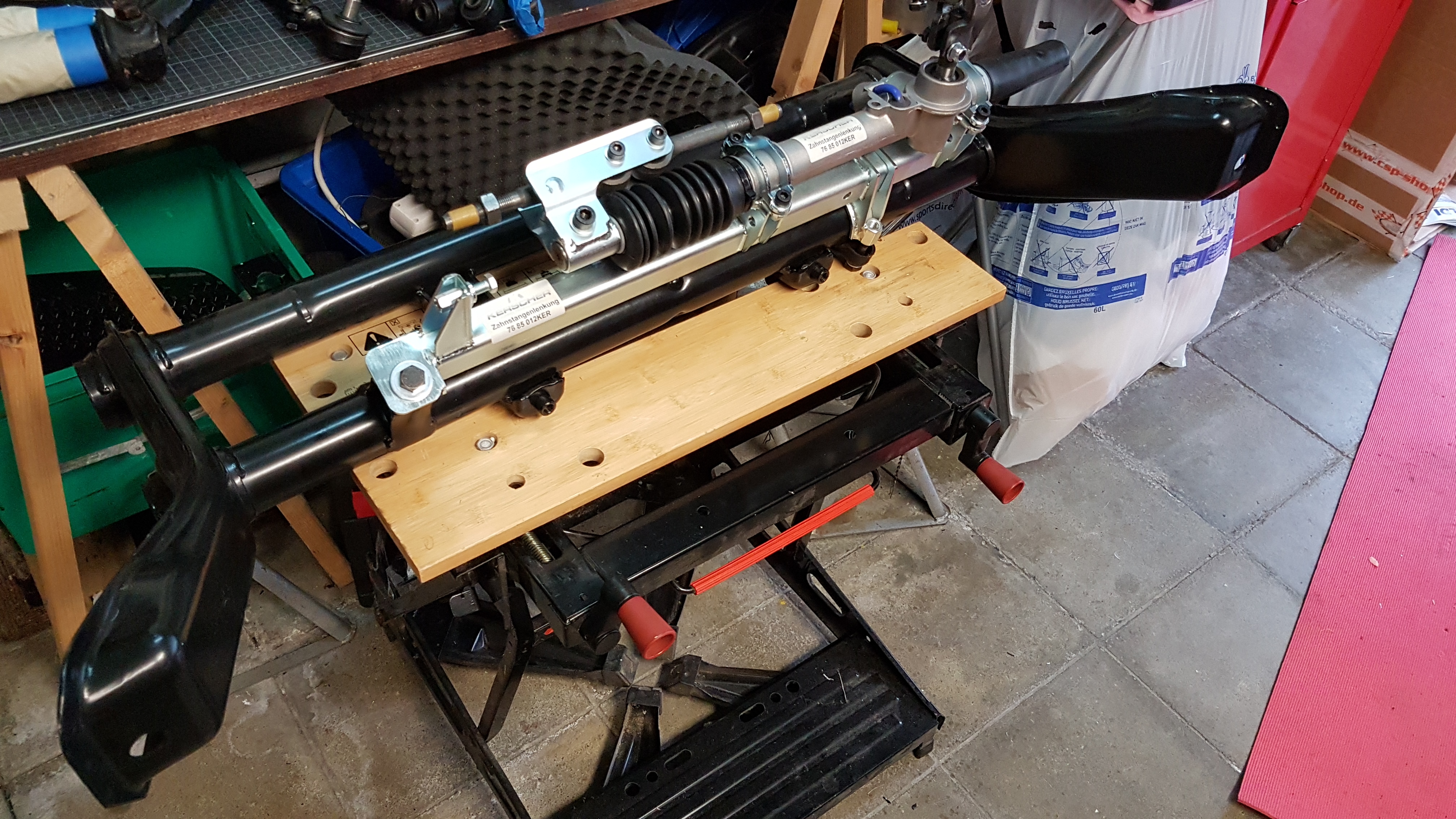

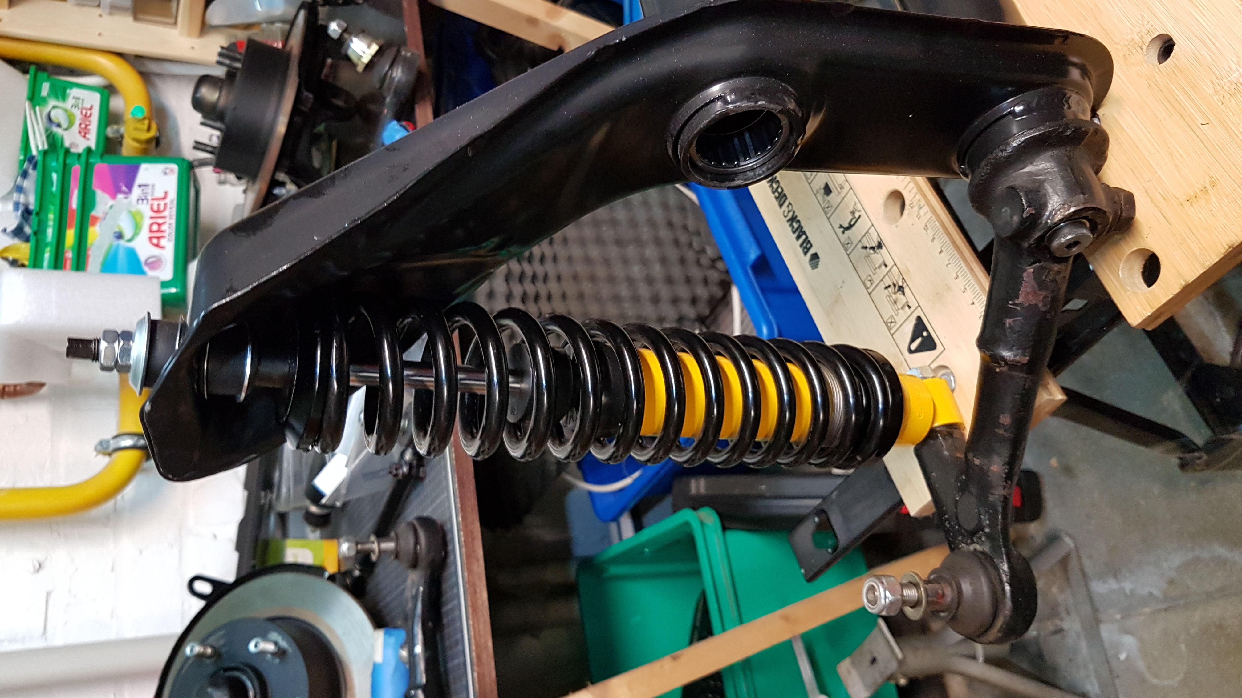

Montage à blanc
Ça doit être le kit le plus simple et le plus rapide à monter pour surbaisser une cox ( ou un bus, le kit existe aussi ). Je m'interroge d'ailleurs sur le fait qu'il ne soit pas plus répandu que ça, le prix est certes assez élevé, mais les coûts de démontage/remontage/adaptation des solutions classiques ne sont pas rien non plus.
Une grosse Inconnue ... le comportement

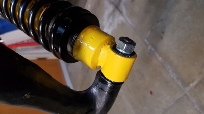

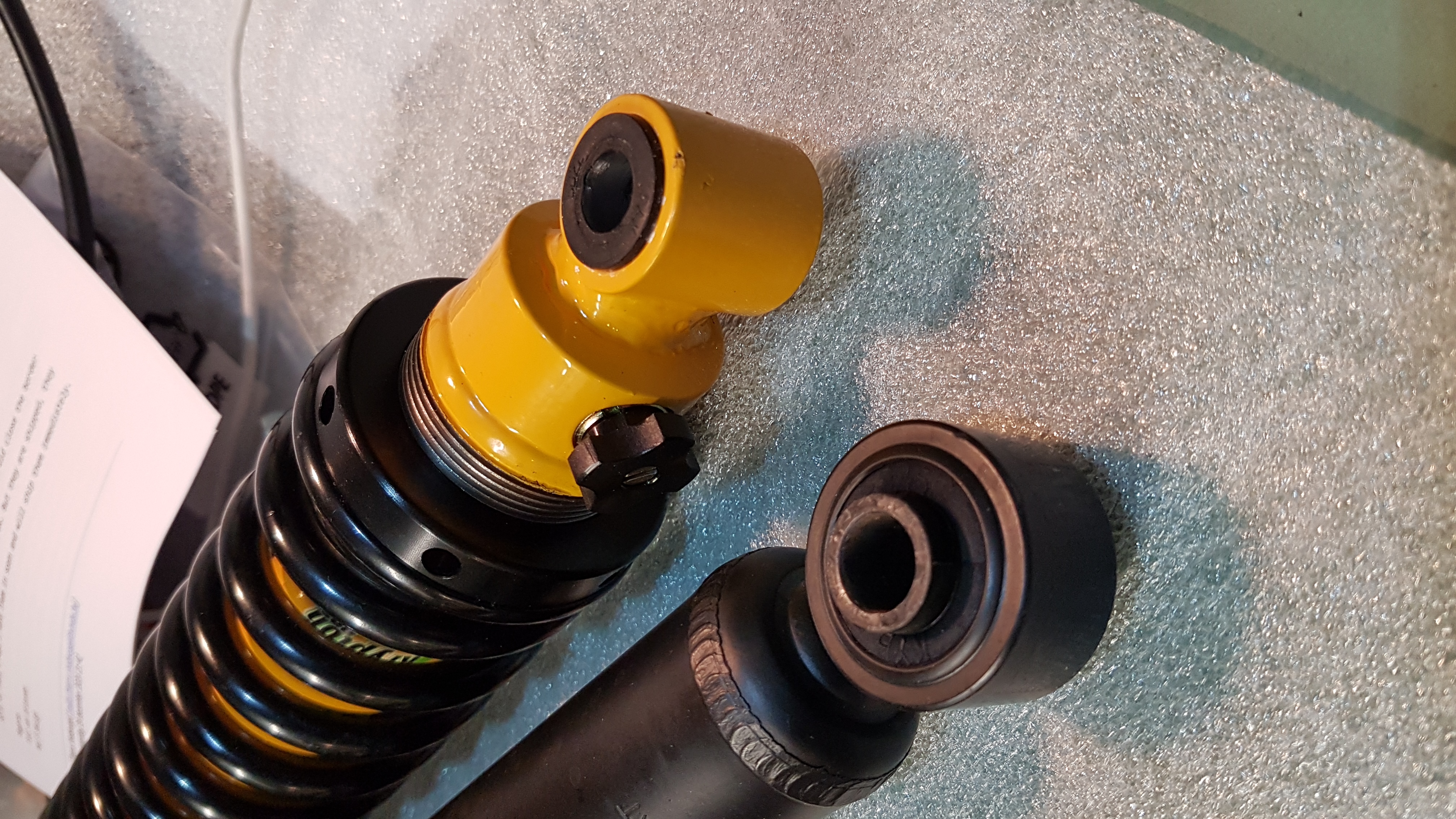

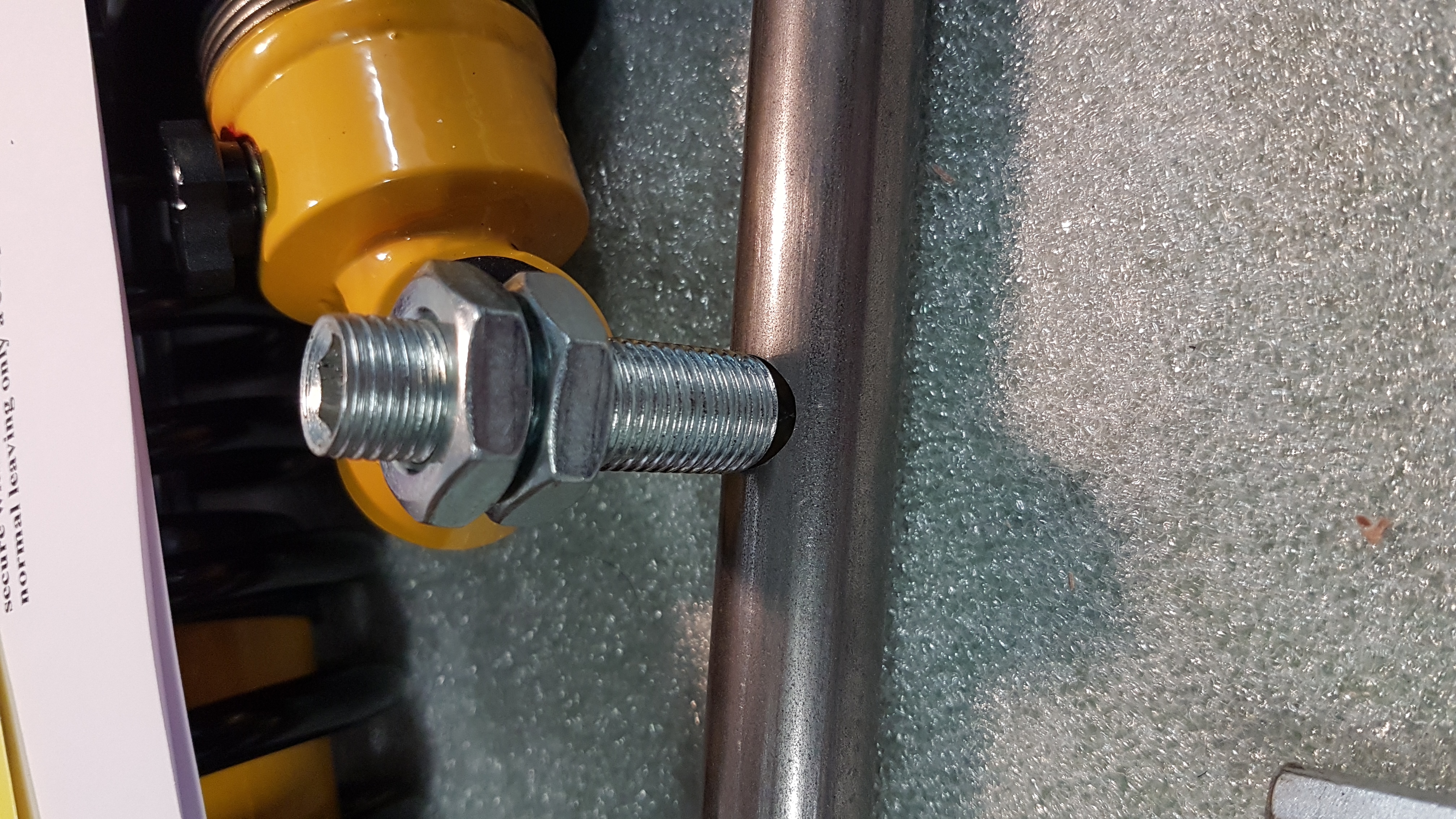

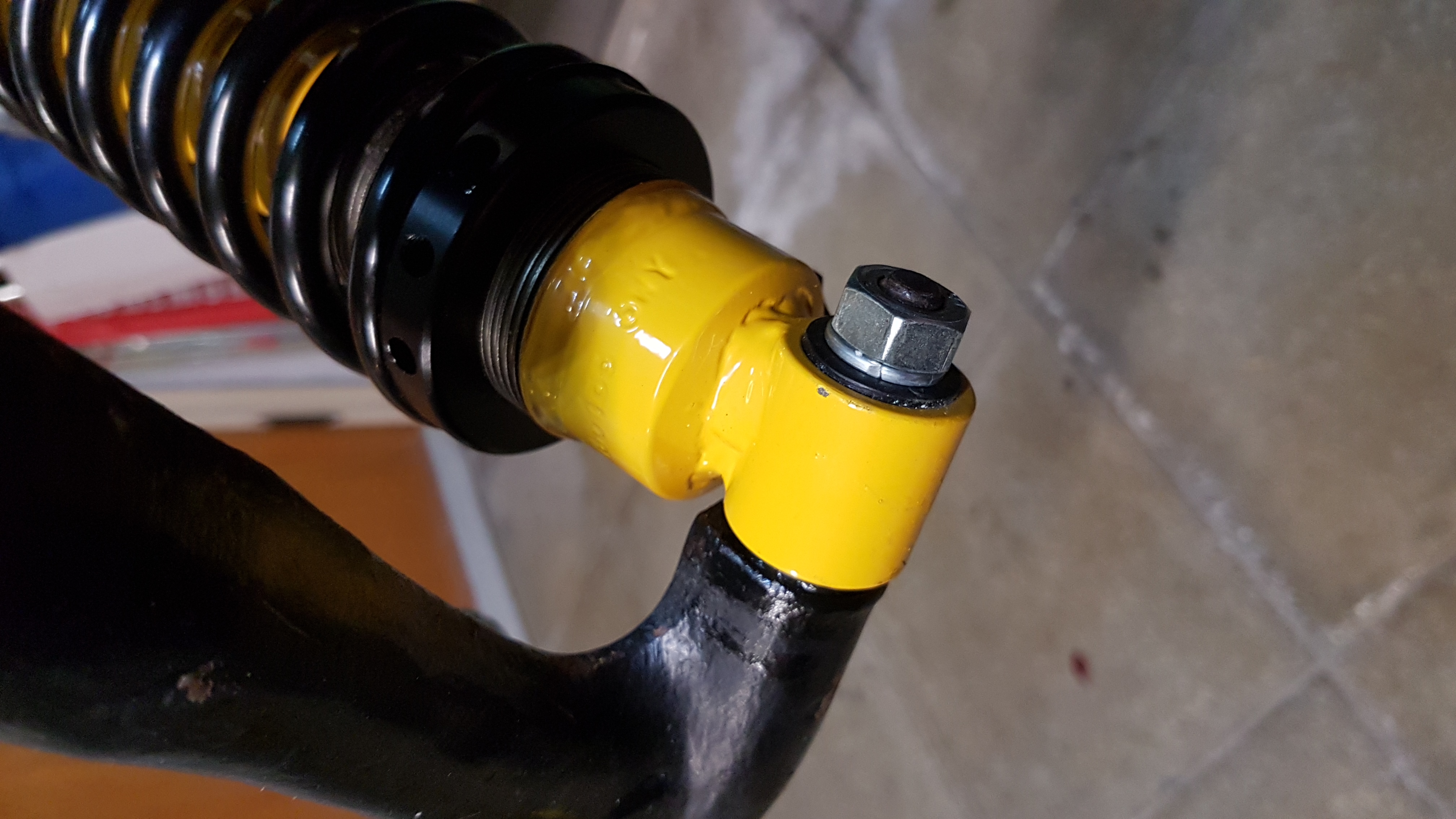

Question ...
Y a-t-il un risque que la base de l'amortisseur de désolidarise du palier en caoutchouc ? Ne faut-il pas une rondelle de grand diamètre ?
- Messages : 6161
Re: Kit EZ-Rider Red9 pour train avant
Une rondelle plus grande serait un plus, mais pas de risque de casse sur des amortos en général.

Les prix sont indiqués sur le site
white Lady ... y compris les combinés arrières
https://red9design.co.uk/index.htm
J'ai pu valoriser le fait que j'ai un n°de TVA, j'ai payé moins cher que ce qui est indiqué sur leur site.
Benoit ... quand au kit sans les combinés, je ne sais pas chez Red9Design ... par contre, j'ai vu des kits pour ceux qui montent des air ride, finalement c'est le même principe.

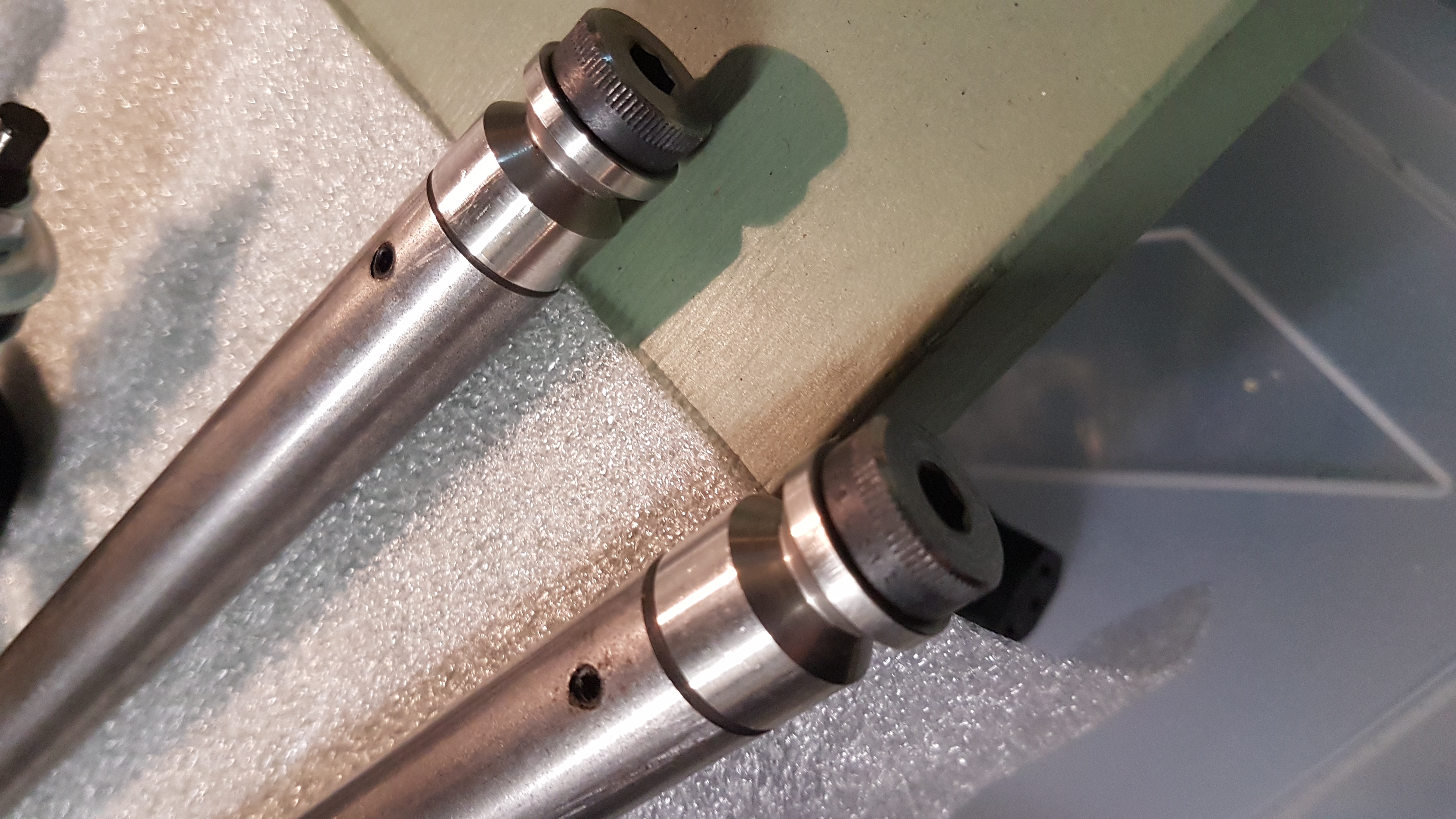

Faut il usiner les bras de suspension pour passer des barres de torsion carrées vers la section rondes du kit ? Y a t il une vis de pression qui comprime les bras de suspension en largeur comme sur le montage home made de Old-school 21 ?
- vinde
- Messages : 468
Diabolo ... pas d'usinage sur les bras, ils se fixent comme sur les lames de torsion. La visse-pointeau du bras rentre dans la gorge.
A chaque extrémité des barres rondes, tu as la pièce avec la gorge qui tourne librement sur la grosse visse. Cette visse de section très respectable est sécurisée par une petite visse allen.
Je n'ai pas de crainte par rapport à la configuration d'origine.
La solution Old School 21 reste le "nec plus ultra", surtout quand il y a des chevaux

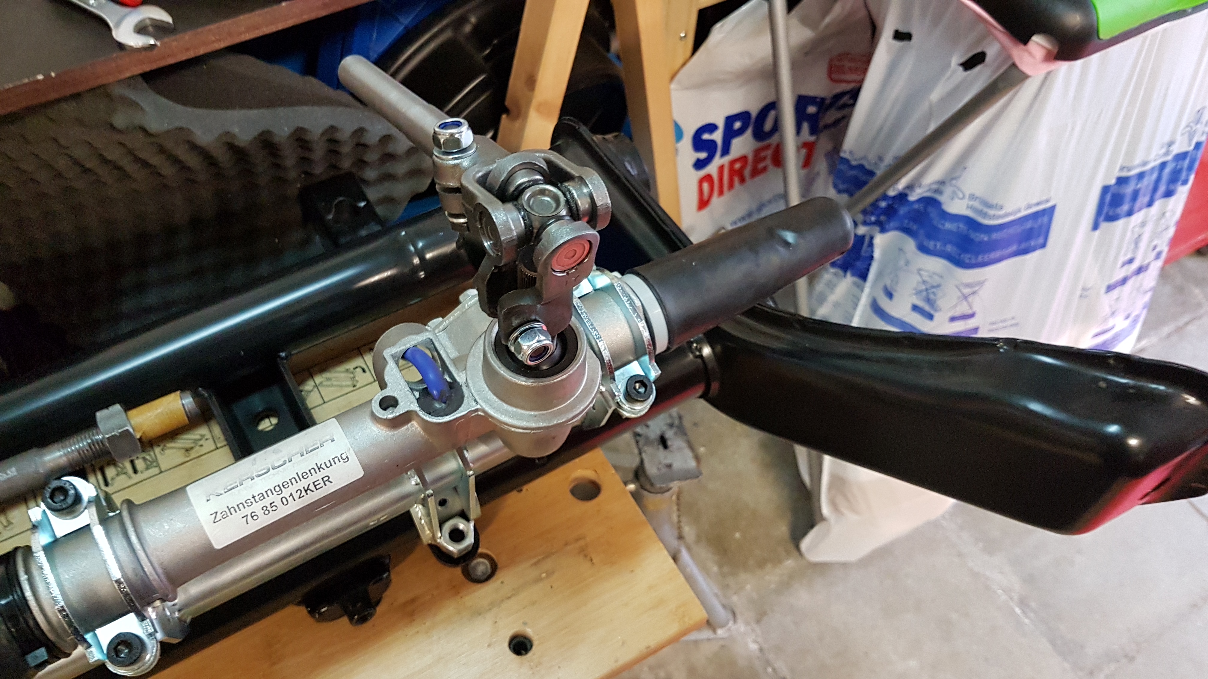

Salut à tous,

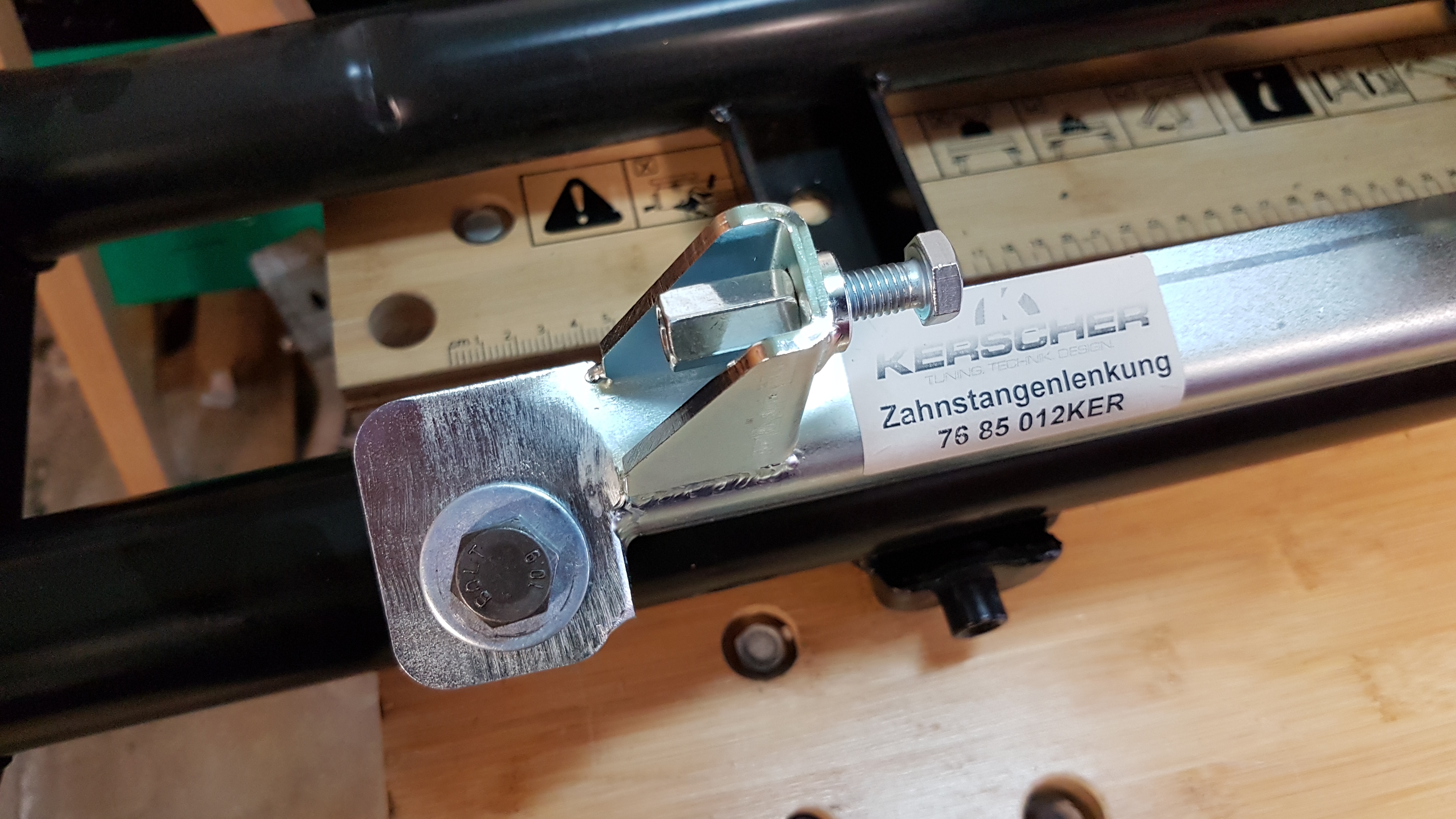

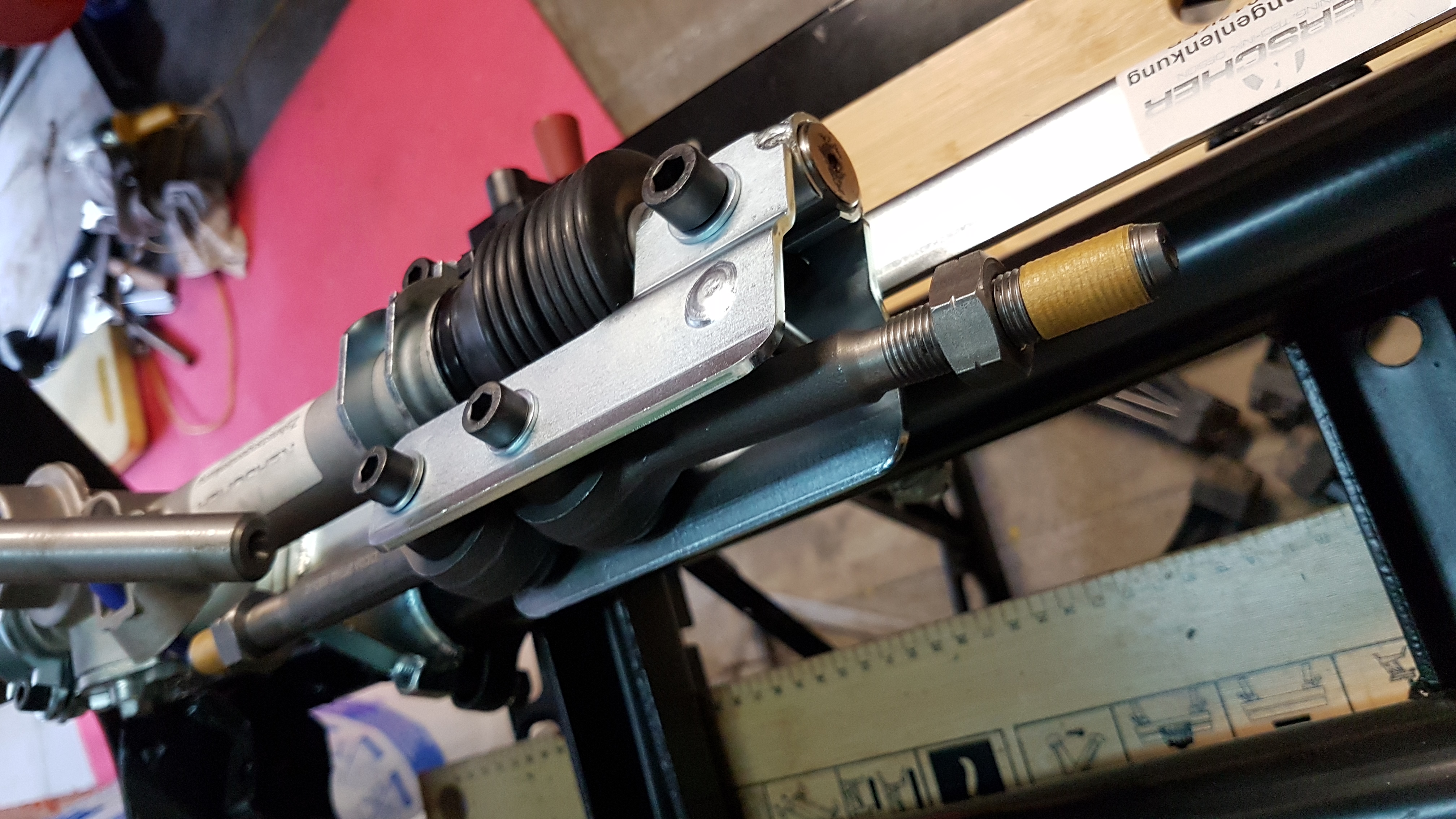

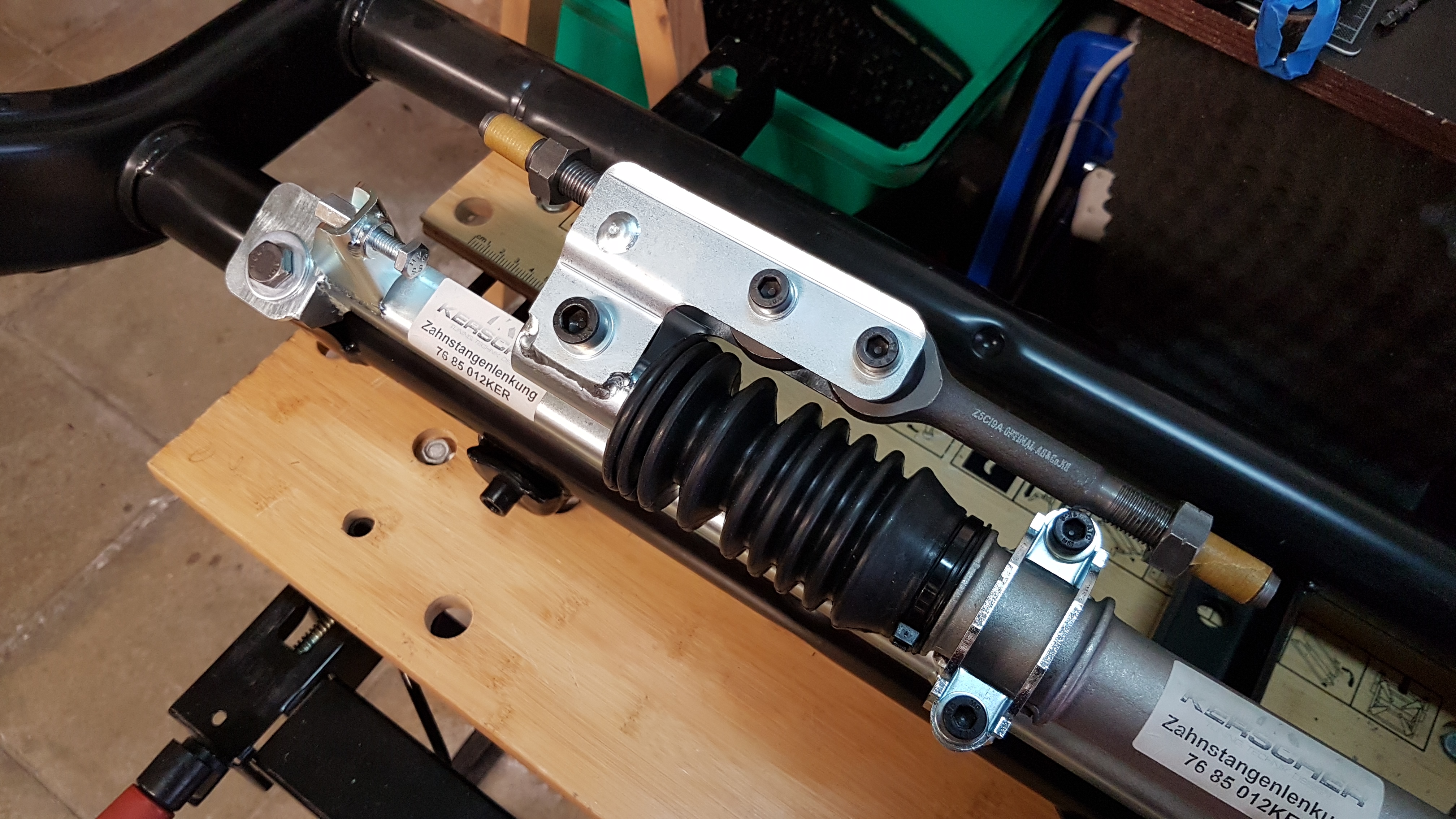

Pour l'avoir installée et essayée, la crémaillère Kerscher est vraiment un bon produit. Elle est vraiment adaptée aux cox, a était bien conçue car elle se monte vraiment facilement. Mais surtout, elle est vraiment précise et permet des angles de braquages augmentés.
Aussi, nous avons optimisé l’efficacité de cette crémaillère en plaçant un roulement supplémentaire dans le fourreau de la colonne de direction.
