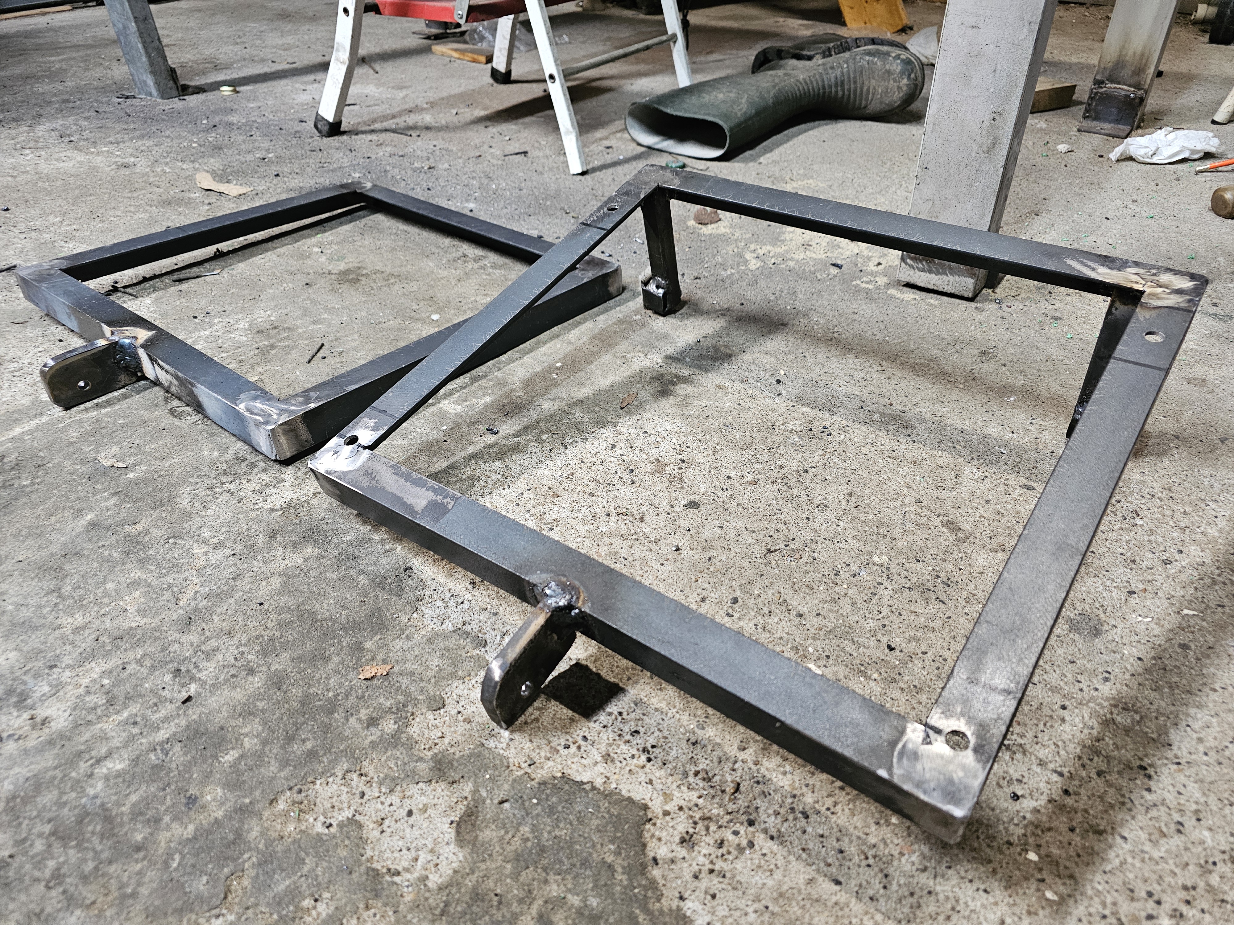

Bon ça avance pas vite mais ça avance
Un support de sièges fini, reste le second a finaliser

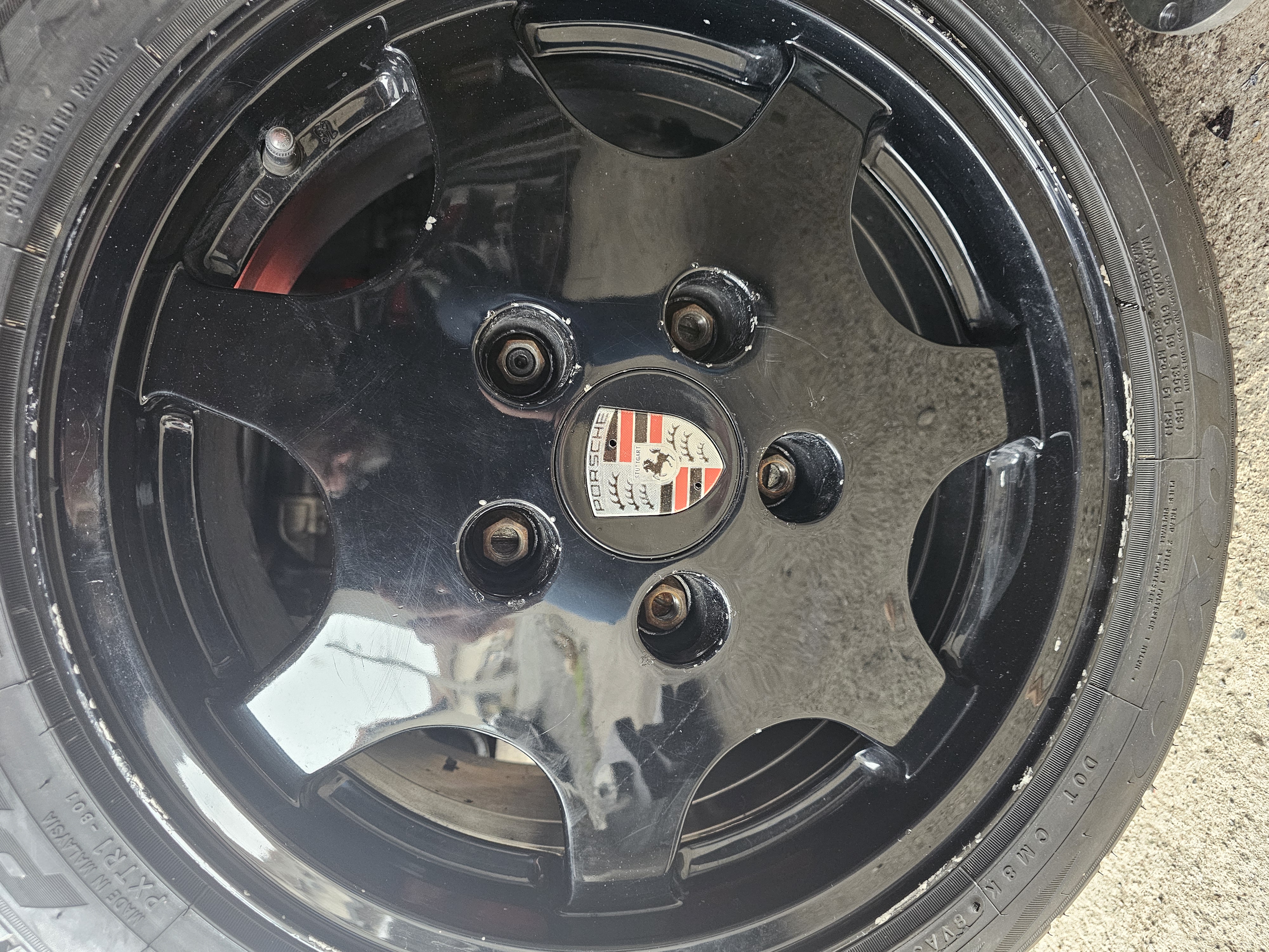

Les D90 sont en peinture
