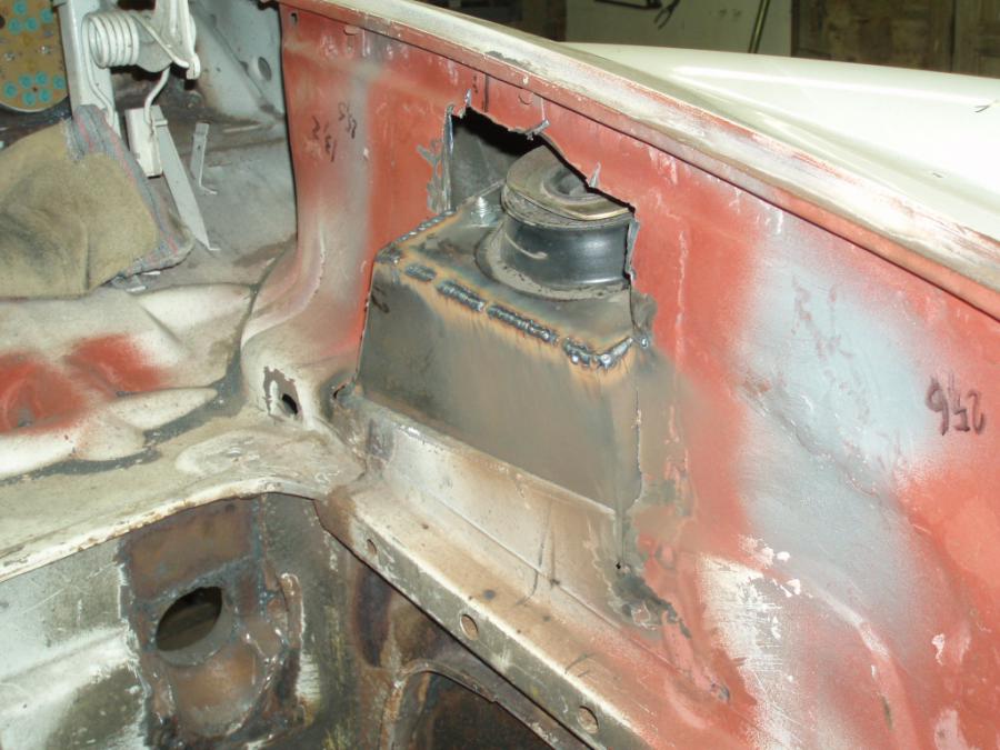

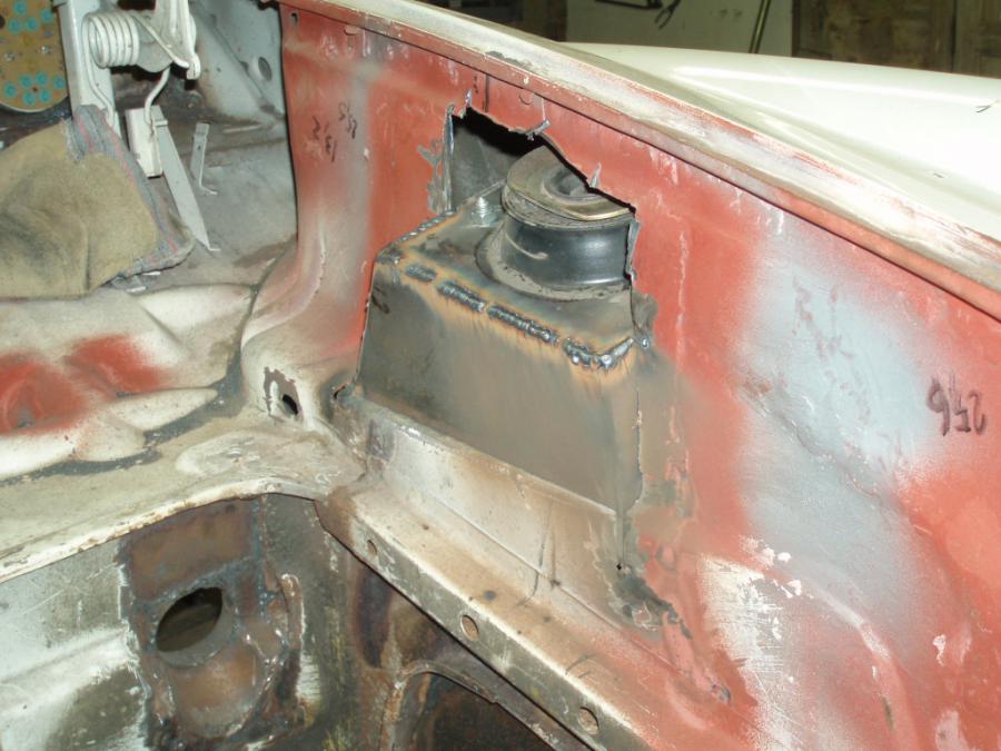

donc train avant à base de mac pherson,plus précisement 964 ??

Tr av 993 (idem 964) avec renfort de cremaillère pour jante en 18

suppression des barres de torsion, pas le choix ya un gros trou au milieu

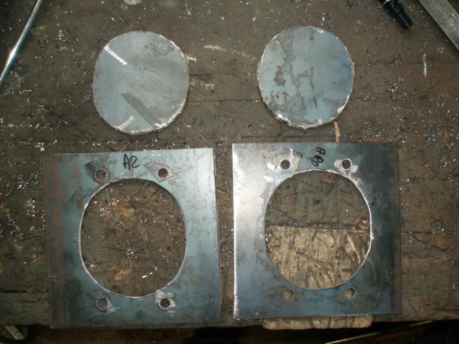

T'avais pas prévu au moins un mano autometer ?Alex a écrit : intérieur de porschass[/color] avec manos 993 contenant l'ordinateur de bord,

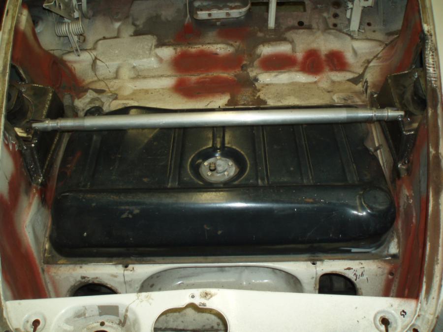

PS ; sur la dernière photo, elle a l'air de travers la barre antiraprochements

jamais prevu de mano autometer (c'est pas par ce que le tour est gris que c'est de l'autometer

Pour la barre je crois pas qu'elle soit de travers surrement une illusion crée par le reservoir mais de toute facon les support de cette barre etait du plat soudé percé vite fait pour valider la hauteur du reservoir qui a suivi celui en photo

jamais prevu de mano autometer (c'est pas par ce que le tour est gris que c'est de l'autometer)

pour les manos, je me suis bien fait avoir,

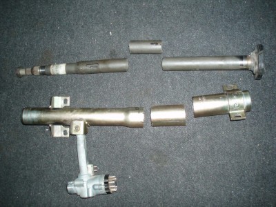

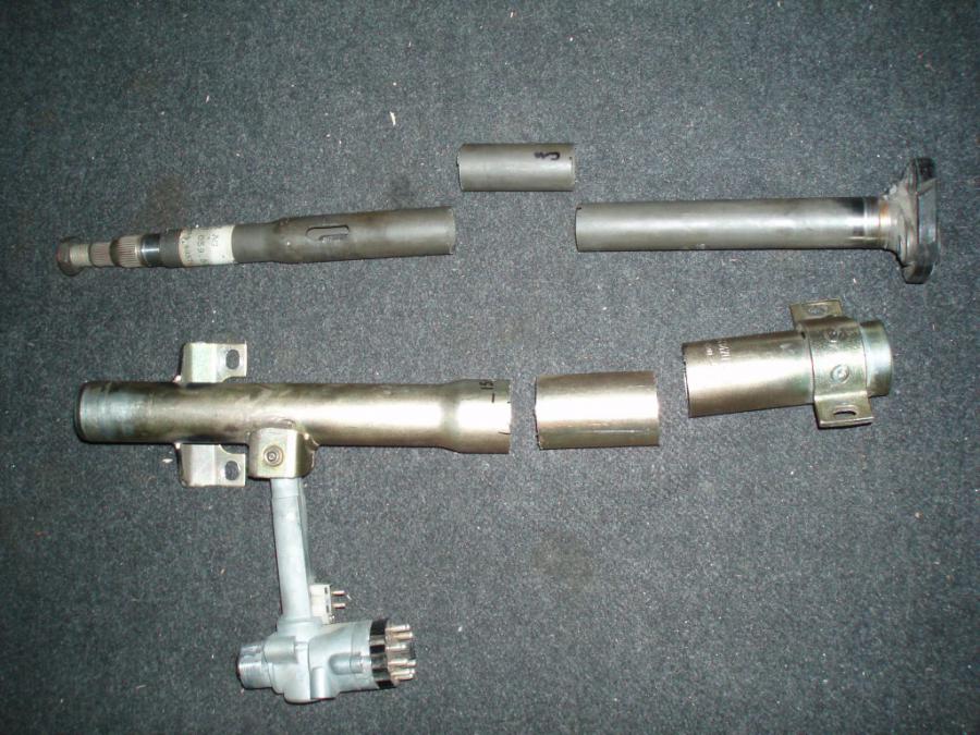

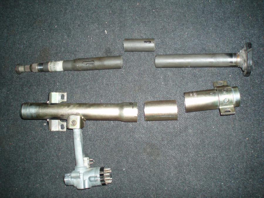

PS : pauvre colonne de direction

Pas grand chose de pas modifié :twisted:ppp a écrit :[decidement est ce qu'il ya un seul morceau du kg ki na pas gouter de la disqueuse ???? GENIAL![]()
