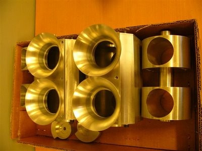

Je suis tombé sur cette photo tout à l'heure:

Mon dieu que c'est beau.

Des ptits nouveaux dont nous n'avons pas encore parlé!
"Hillborn", j'en sais pas plus...

Re: Corps d'injection
Hilborn = beaucoup de débit d'air mais réglage fait uniquement quand le moteur est pleine charge au régime de couple et plus.
Mon ami s-perf doit toujours en avoir un set qu'il avait monté à une époque.
a réserver au moteur de course/dragster.
sinon les admissions à boisseaux de chez JPM sont très sympas pour ceux qui ont besoin d'un très gros débit d'air

Ca c'est pour Dangerous donc, sympa de la rotative de marque!a réserver au moteur de course/dragster.

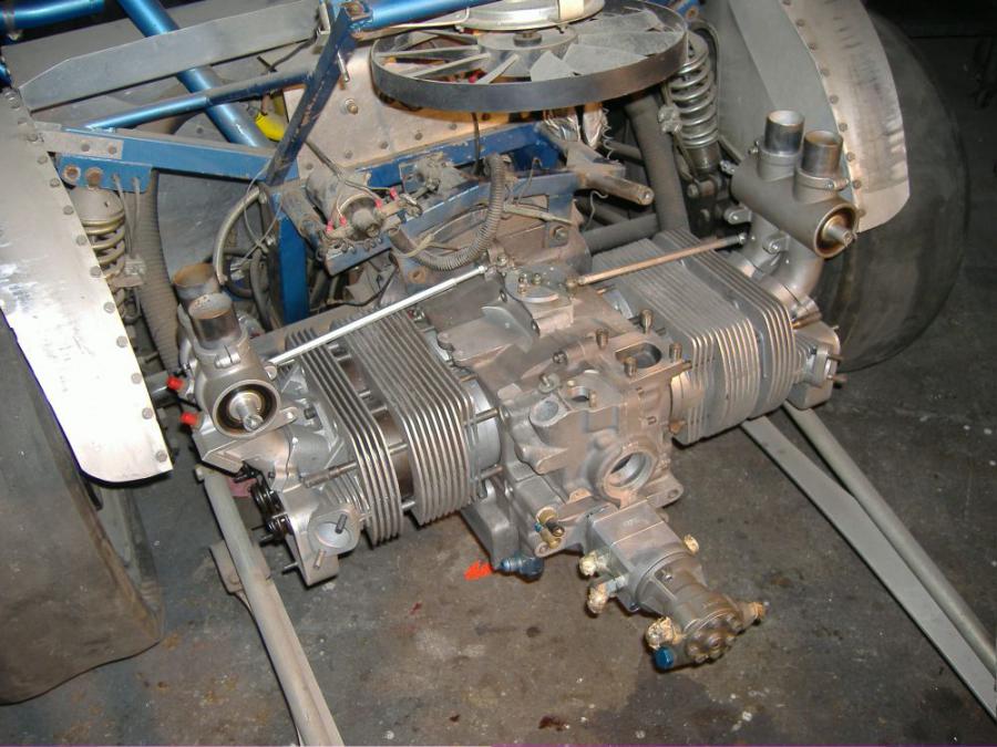

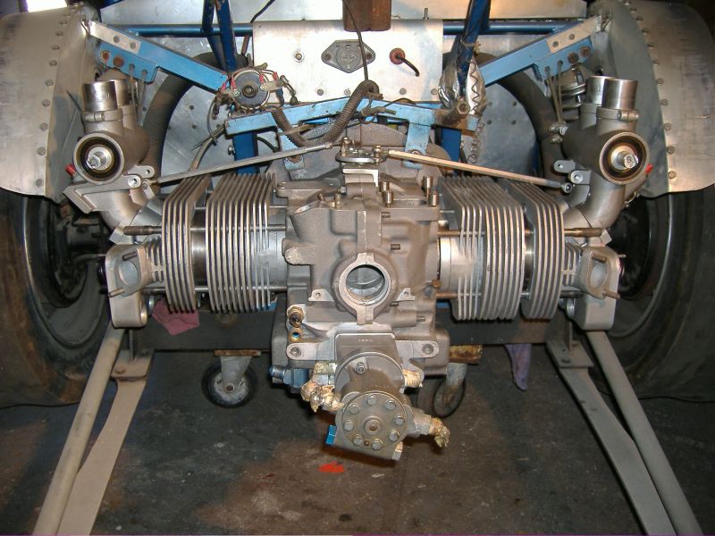

l'encombrement est vraiment plus important avec un corp rotatif le poid aussi doit etre tres superieur .

raison d'être d'hillborn:
1325Dollars le kit complet neuf made in Hillborn pour T1...
Côté encombrement Dangerous, il a été prouvé avec ppp que l'on pouvais avoir une guillotine en 45 plus petite qu'un IDF classique.
Côté poids, un IDF classique fait 2.4Kg (pesé à l'instant), ppp a dit dans la page précédente:
Encore une fois Laurent, se sont de faux arguments...
Ce qui est marrant avec ces corps hillborn, c'est qu'ils ont utilisé quasiment toutes les idées lancées dans les pages précédentes,(un corps d'injection intégré au pipes et aux cornets, un encombrement restreint un simple tube en guise de corps) et qu'ils vendent ça 1300Dollars!
alors voila g pas adapter tte les pieces encor mais 1.6 kg c deja mieu ;) et on peu faire mieux

hihi on est pas mauvais
