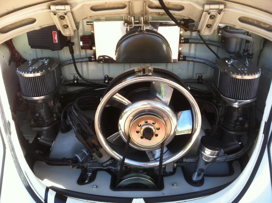

Petite photo avec la tôle moteur et la turbine qui a rencontré le Belgom :mrgreen:
La tôle et la coiffe restent brut pour le moment, la peinture ce sera pour cet hiver...je ne sais toujours pas quelle couleur mettre...surement noir mais j'attends..
