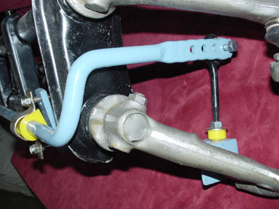

hello tout le monde est ce que quelqu'un sait ou je pourrais trouver ce genre de barre?

ppp a écrit :hello tout le monde est ce que quelqu'un sait ou je pourrais trouver ce genre de barre?
du fait maison a tous les coups

et non c'est du whiteline apparemment mais bon je ne trouve pas la ref ou un model équivalent..

un truc comme ça ??? :biggrin:

oui ;) ça vien d'ou ? on peu acheter ça quelque part , :P

Tu trouve ça sur le site whiteline direct...
http://www.whiteline.com.au/product_det ... er=BMR65XZ
là c'est une ref pour mitsubishi lancer evo comme disait TurboR.

mais vu la taills c fait pour une voiture lourde
et il y a des barres droites, plus adaptées a des triangles sup

ha ok ouai mais ça va pas il me faudrait un model cox a cause de la largeur... je sent que ça va ce finir avec un barre de fer tordue cette histoire

ppp a écrit :ha ok ouai mais ça va pas il me faudrait un model cox a cause de la largeur... je sent que ça va ce finir avec un barre de fer tordue cette histoire
Encore un coup de la barre de faire a tout faire ... lol
a mon avis soit c'est du home made sur la phot, ou c'est pas du Whitline...
a creuser encore un peu avant de jouer à la barre de fer :biggrin:

et non c bien du whiteline... peut être que ça n'existe plus par contre...

sinon faudrais contacter ceux là...
apparement les barre version offroad ressemble a ce que tu cherche, mais ça resta a confirmer.
http://www.swayaway.com/swaybars.php#
