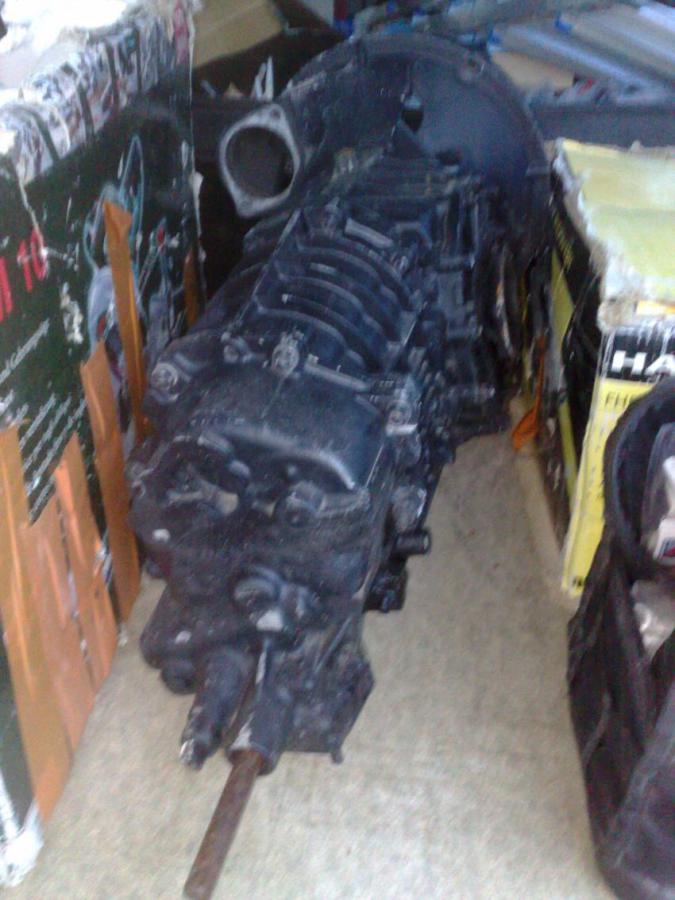

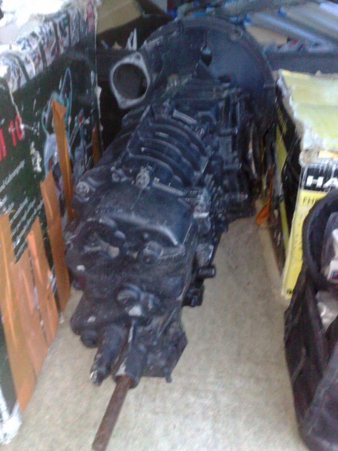

je dis une des 1ere car il y a la prise du compteur sur le nez, elle a 5 vitesse et aparemment , le code n'est pas visible, les tulipes sont a 4 trous et 2 goujeons... j'en saurais plus samedi
Re: 71 DAILY WORKER
ca y est elle est dans le bus....
reste plus qu'a trouver quel modele c'est ! les chiffres en dessous sont effacés, j'ai que le n° de carter 915 301 102 OR
faut aussi un support et un demarreur ( s'il y en a qui ont ca dans leur carton...)
Thierry
Thierry

Salut,
Mon pote s'est fait un support nikel, en gardant la tringlerie d'origine et utilisant son levier CSP, un bon renvoi sur le nez de boite et roule ma poule
si ça t'intéresse chek le post à partir d'ici (il n'y a pas toute les photo en ligne mais ça te donne un ptit apercu)
http://www.type2addict.com/bay/forum2/v ... 3&start=30
après faudra que tu regarde aussi pour la largueur des cardan et entretoise à mettre entre
Re: 71 DAILY WORKER
bah normalement les cardans de bus y vont, sinon j'ai des 944 en stock
sinon pas sur que la boite soit a la meme position que sur le bay avec le sub.... mais si oui a quelque chose pres je le recontacte
merci
merci

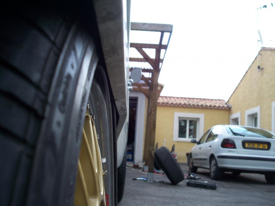

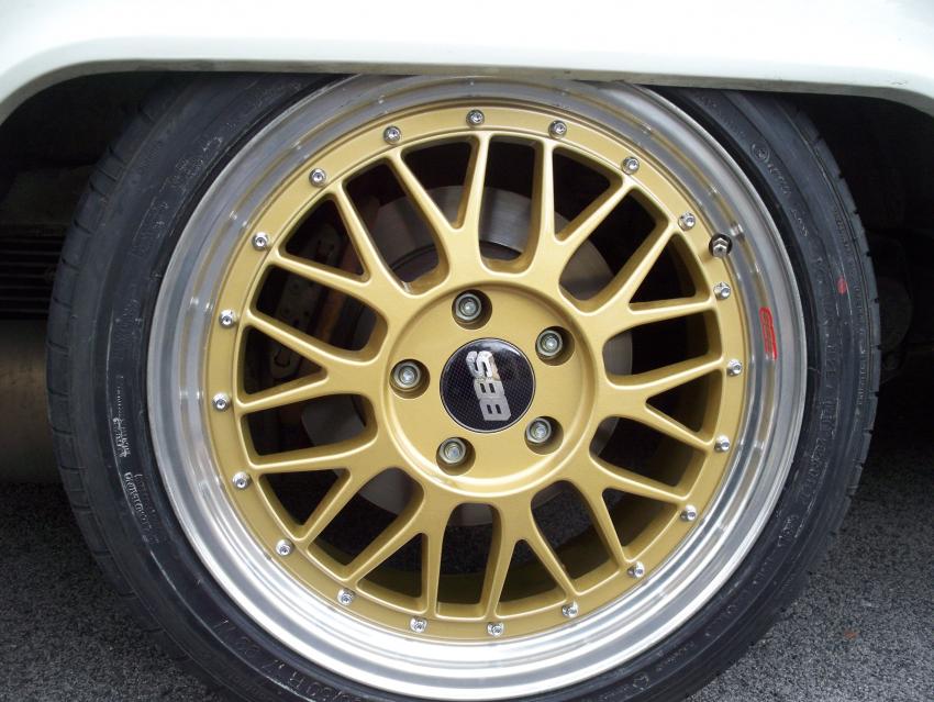

Re: 71 DAILY WORKER
essai de jantes
7,5 x 17
ET45
pneus contisportcontact3 205/50/17 XL 93W
cales de 25mm derriere
10mm devant
devant nickel ca passe bien
derriere un peu juste
je vais faire usiner mes cales pour arriver a 20mm ca sera parfait
ET45
10mm devant
- Messages : 2696
Re: 71 DAILY WORKER
Ca rend pas mal une tite rectif sur les roues arrières et c'est bon.
- Messages : 6163
Re: 71 DAILY WORKER
Les jantes sont magnifiques! (ok je me répète)

Re: 71 DAILY WORKER
merci
pour des copies ca va... 5g d'equilibrage
pour le Hi torque,je mettrais celui qui est sur le bus aujourd'hui
manque le support de boite si vous en avez un.....
thierry
thierry
- Messages : 6163
Re: 71 DAILY WORKER
les jantes sont superbe
par contre a l'arriere je n'y passerait pas ma ****...
Re: 71 DAILY WORKER
je voulais monté plus gros mais ca va pas le faire...
je crois que je vais taper de rebord de l'aile un chouille , y a trop de tole là
Re: 71 DAILY WORKER
plus rapide que l'eclair !
j'ai contacté le premier en allemagne pour voir s'il envoie en france et a quel tarif !
Re: 71 DAILY WORKER
ayé
j'ai pris le 1er en allemagne
merci m'sieur
thierry
merci m'sieur
thierry
- Messages : 6163
Re: 71 DAILY WORKER
Affaire conclue en 3h... toi qui aime la rapidité, ton impatience a pu être bien satisfaite je pense
