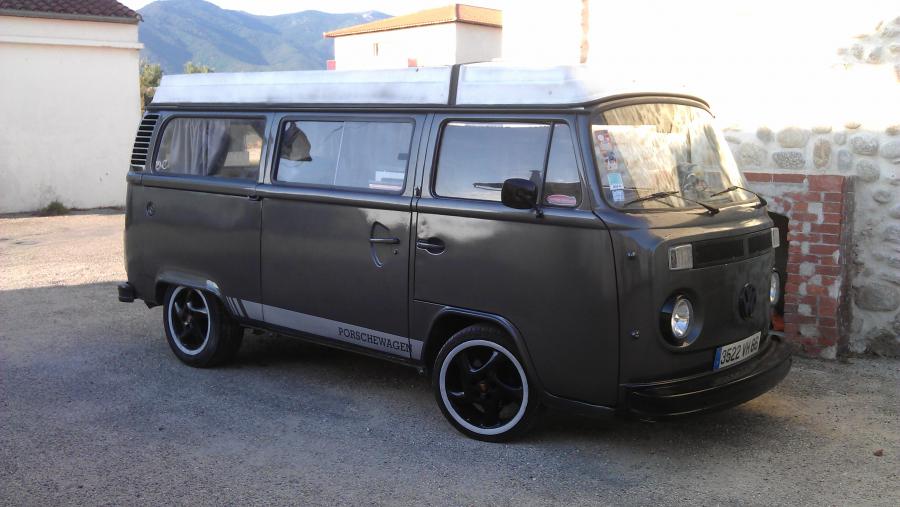

hello

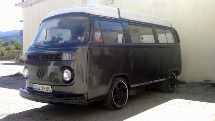

bon ben voila le bus avecjuste un peu de déco photoshop ..bord de jante poli et petit autoc sur le bas de caisse

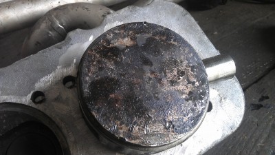

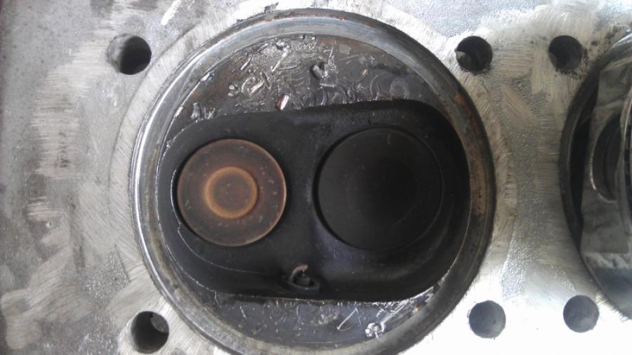

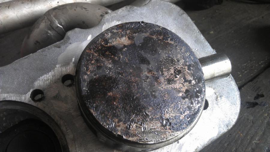

et puis en remontant mes culasses, j'ai du merdais et laissé passer une rondelle...du coup au démarrage, ben clac clac clac....
:evil: :evil: :evil: je redemonte et voila;
piston...
bon rien de grave...pas de siege de soupape abimé ni de soupapes..ouf.... j'ai repris tout ca..

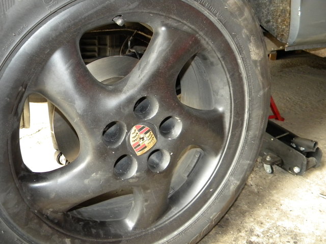

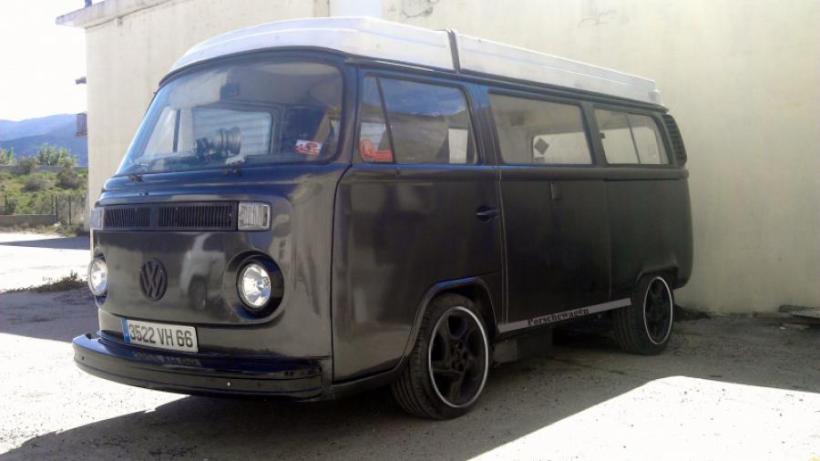

voila le bus tel qu'il est aujourd'hui:

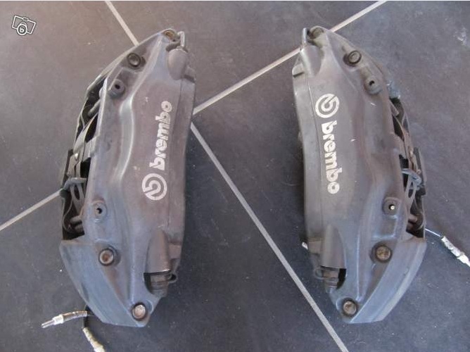

sinon j'ai acheté ca:
avec disque de mercedes comme ca
voila pour les freins avant..vais essayer de mixer ca (peut etre faudra que j'aiile voir Low du coup pour une platine..;ca sera l'occas de le rencontrer .... pour l'arrière je reste sur mon montage disque mercedes et etriers de Golf II G60 :wink:

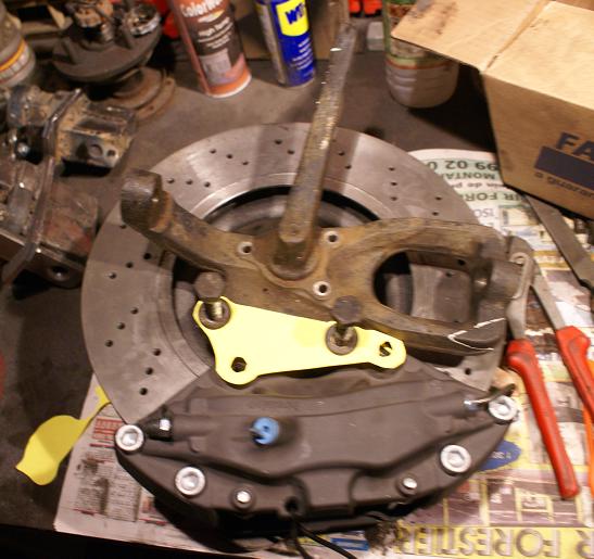

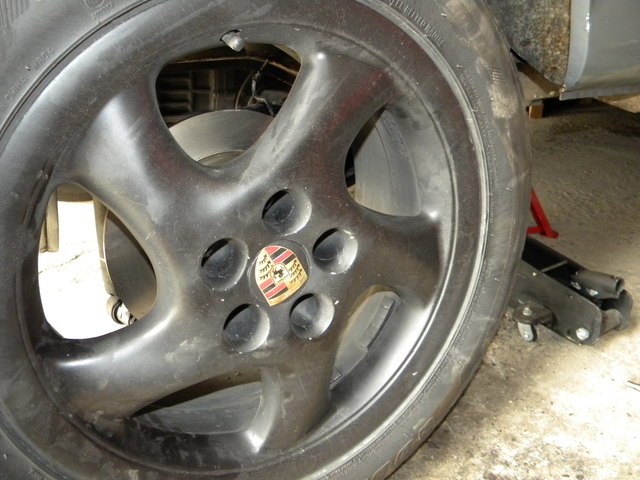

ca donnait ca :
j'etais repassé en tambours parce que les freins arrière bloquaient avant les freins avant avec les disques...mais la je pense que ca va aller, vu les disques et etriers que je vais monter devant :biggrin: :biggrin:

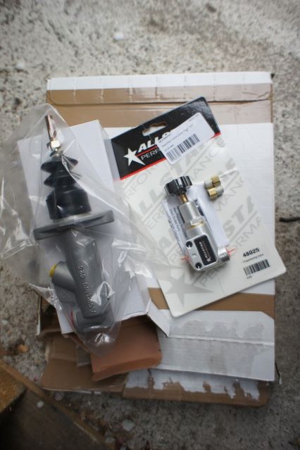

oui c etait pour te taquiner...

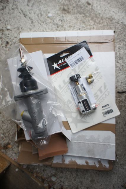

j ai un repartiteur au cas ou :wink:

la fixation de tes etriers est comment ?
il te faut une cale comme sur le topic de benoit ou si c est comme d origine, t es dans la merde :biggrin:
faut couper les oreilles de tes fusées et resouder une platine a la place, comme moi quoi ..
si tu a s un set de fusées en stock, c est bien tu prepares les moyeux, t y colle les disques dessus et t emmenes tout chez ton soudeur :biggrin:

j'comprends pas pour la fixation des etriers ce que tu dis..
sur les Brembo, j'ai des fixations avec 2 "oreilles" entraxe 100... faudrait que je fasse un truc du genre...
Re: Westy de 76
presente ton etrier sur le disque monté sur la fusée tu risque d avoir les "oreille" qui tombent en face l une sur l autre...
le premier truc c est ca a voir, , t es bon pour un démontage ( pas besoin de sortir l etrier d orgo, par contre la flasque va gener :biggrin:
fais donc usiner une paire de moyeux dans un 1er temps , fixes y tes disques et tu verras :wink:

bah si les oreilles tombent en face, il suffit de faire comme sur le montage au dessus...tu décale d'un côté et roule...
j'ai pas encore reçu mes disques..mais dès que je les ai, je fais un montage a blanc et je serai fixé sur la faisabilité du truc :mrgreen: :wink:
pas besoin de faire usiner des moyeux, c'est plug and play a ce niveau là :wink:

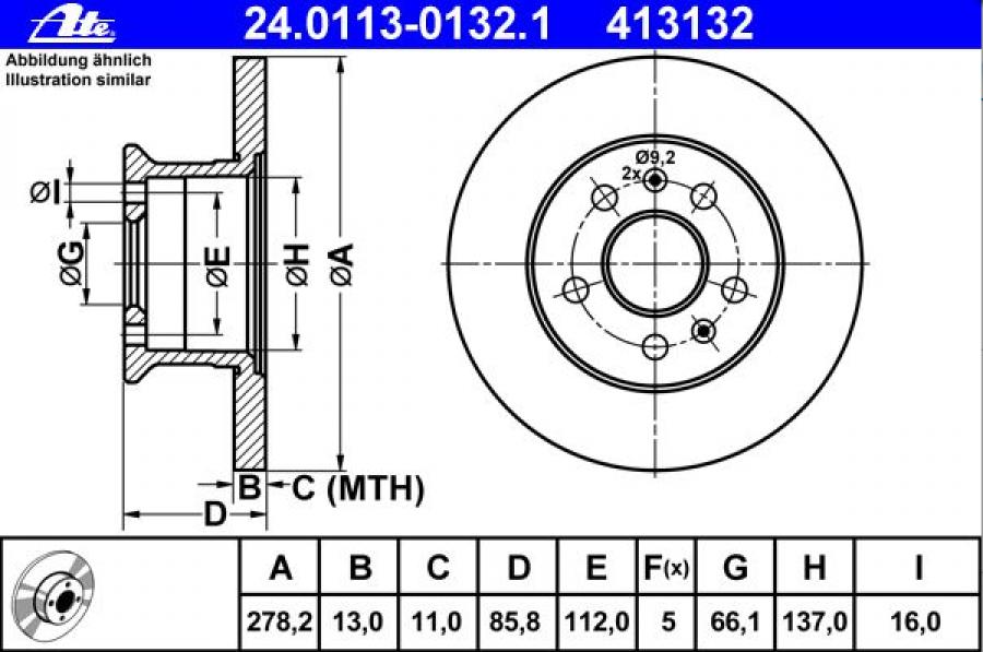

Re: Westy de 76
si tu decales le disque tu decales aussi :biggrin:
c ets le disque qui te donne la position de l etrier....je croyais que le moyeu bay etait trop grand pour rentrer dans le bol du disque... et qu il fallait l usiner un poil

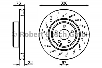

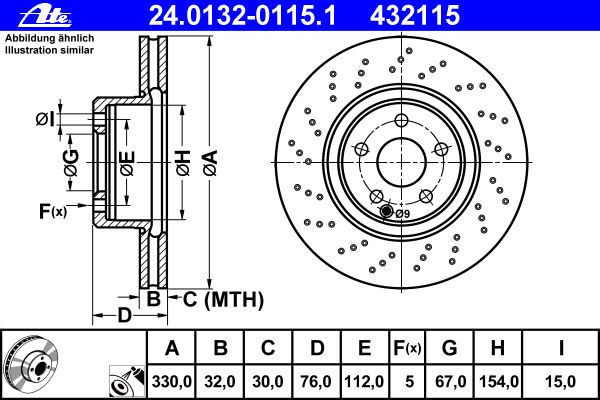

le disque de bay
tor66
Messages : 561
Votre German : T2b de 1976
Moteur : EJ 253
Re: Westy de 76
Message par tor66 »

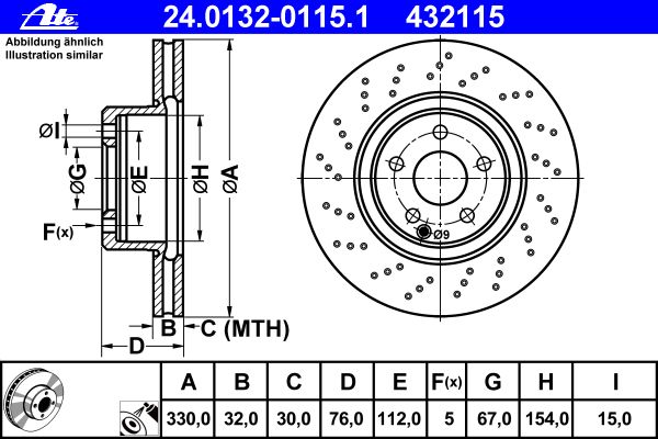

a priori non ..

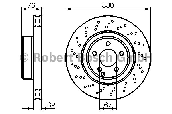

ca c'est le disque Mercedes
le diamètre interieur est bien plus grand sur le merco..donc le moyeu passe easy..
non??? :scratch: :scratch:
