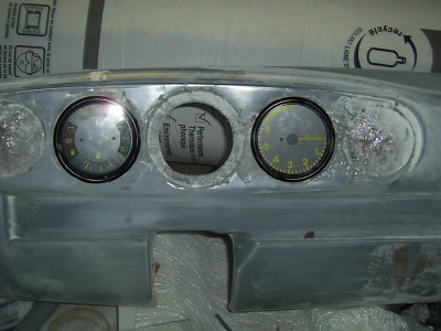

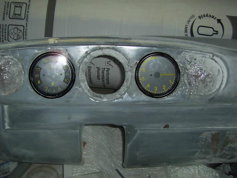

playeur3 a écrit :pourquoi tu ne garde pas la partie métalique qui ce fixe à la caisse sous le tableau de bord d'origine ? comme ça tu ne t'enmerderai pas avec ton chauffage !!
en tout cas ce tableau de bord à l'air de nettement meilleur qualité que le autopassion...
merci.
Pour la qualité disons que a certain endroit tu voit a travers .
Pour la tôle j'ai essayer , mais sa va pas.
La ou ce trouve les trou de mano , si je monte la tôle sur la caisse n sa toucherai l’arrière des mano surtout celui de gauche , sa tombe juste en face du compteur origine.

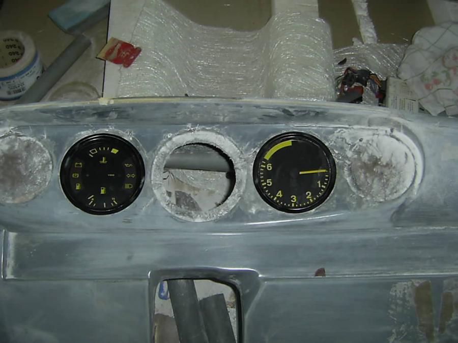

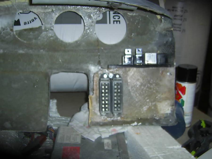

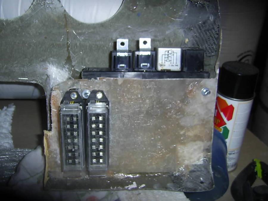

voila le taff effectué sur le tableau de bord.
Alors modif pour boite fusible et support boite relais.
possibilité de mettre 5 relais , pièce qui provient de vieux boitier fusible avec support relais d'une 1303 , j'ai coupée tout le tour juste pour récupérer le porte relais.

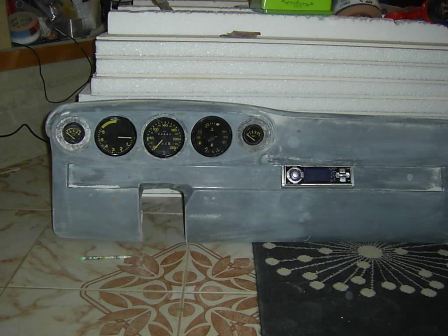

Salut.

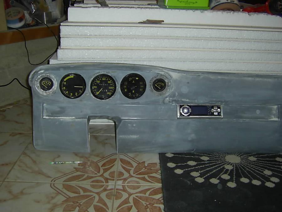

mano installé pour la plupart.

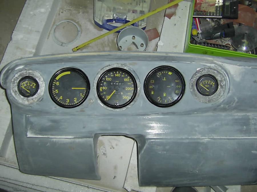

un peut de new.

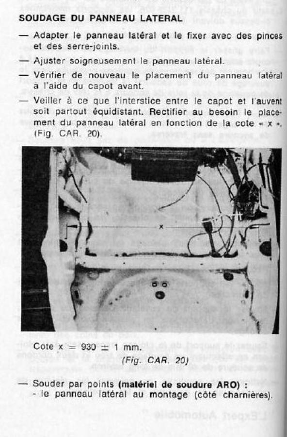

j'ai un gros soucis avec ma caisse.
j'ai un soucis de réglage capot avant.
Apres divers manipulation sa change rien.
j'ai trouvé un plan sur le net qui parle des cotes divers d'une carrosserie de 1303 OU 1302.
et la grosse surprise je regarde la cote du renfort d'amorto qui et de (930 +ou - 1 mm), et la je prend ma cote x fois pour etre bien sur de moi.
et je trouve 943 mm.
ma caisse et hs ?
d'ou peut venir le soucis?
et sa ferait quoi si je monte comme cela?
merci de votre aide.

Salut pourrait tu mettre une ou deux photos du coffre avant qu on puisse se rendre compte.
Je trouve se bizarre si elle as été accidenté ce devrait se voir de l intérieur du coffre.
voila un plan du compartiment avant.
donc j'avait contrôler cette cote et je trouvais 943.
Mais si on regarde bien cette cote 930 du plan , elle et intérieur /intérieur.
Moi j'ai pri la cote extérieur donc pas pareil.
La j'ai contrôler les cotes.
int/int 931
axes a axes 936
extérieur /extérieur 943.
Donc a priori je serais dans les tolérances.

bon ben du coup c'est peut etre ton capot.
