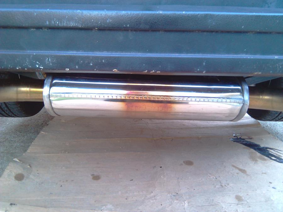

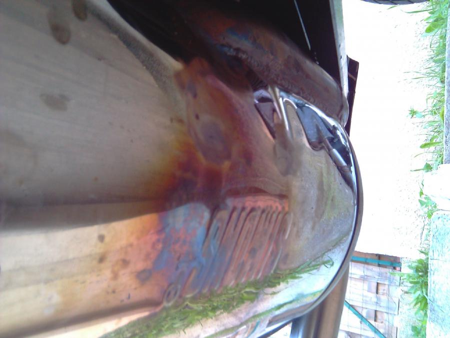

Vous savez ce que c'est la bonne nouvelle de la journée??? C'est que mon échappement commence
à prendre une belle couleur, voilà la bonne nouvelle!

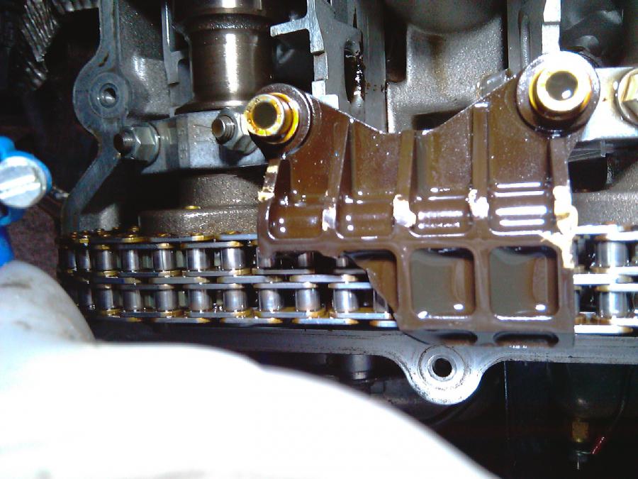

Bon je pense avoir trouvé la cause:
De la bakélite de 20 ans... J'espère vraiment que c'est ça et pas une soupape tordue, en même temps le bruit est
trop rapide pour que se soit une soupape. Du coup je vais en profiter pour changer la chaine de distribution
(220000kms), le tendeur et refaire le joint de carter de distrib parce que même si ça ne fuit pas,
je n'aime pas trop le gras. Ca n'explique pas vraiment pourquoi il s'est enrichi.

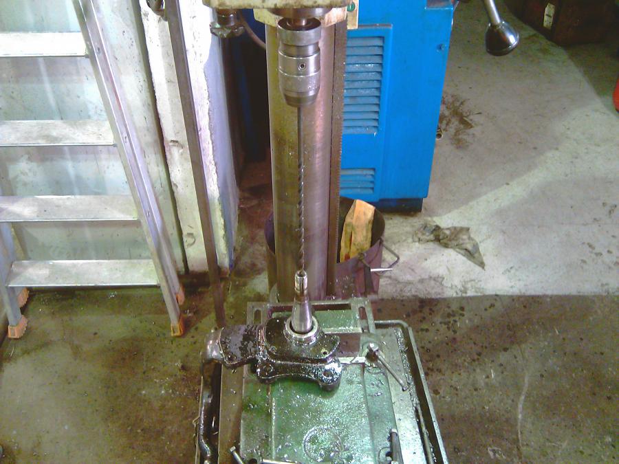

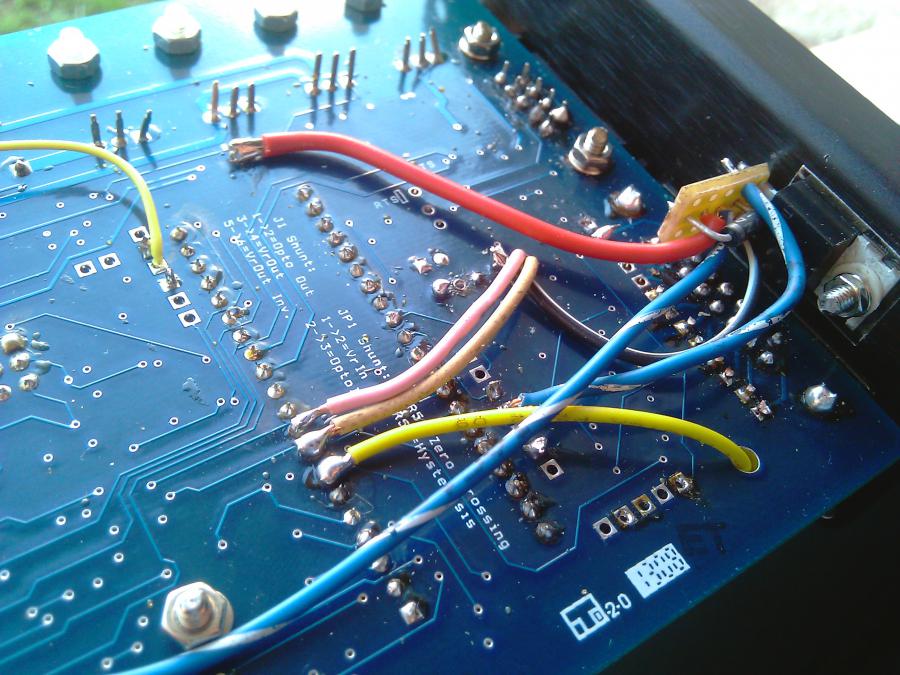

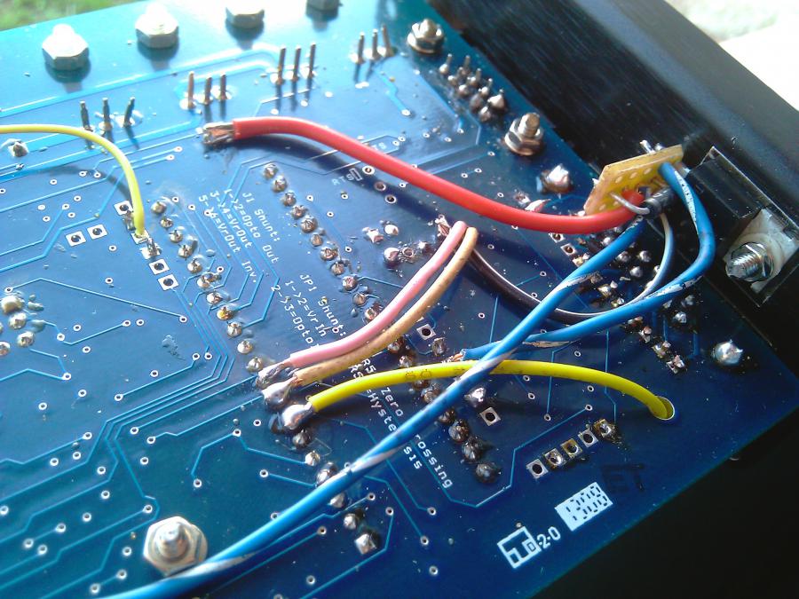

Une fois n'est pas coutume, que de la bonne nouvelle, déjà avant de rentrer dans le vif, j'ai percé ma fusée:
Ca c'est excessivement bien passé, derrière je tombe dans une embase conique pour je ne sais trop quoi.
De plus pour avoir prévu le coup, je sais que mon écrou de rotule ne gênera en rien le montage du câble
donc problème à moitié résolu (l'autre moitié consistant à faire le montage).
Après pour la sortie de pilotage du relai d'admission, j'ai préféré monter un circuit de puissance plutôt
que de le faire en direct comme avant, celà me protègera le pros, de plus, je me suis aperçu qu'il chauffait
légèrement à cause de la commande directe, ce qui ne sera plus le cas.
La photo ci-dessous n'est pas complette car il me manque des résistances (qui ne sont donc pas montées actuellement).

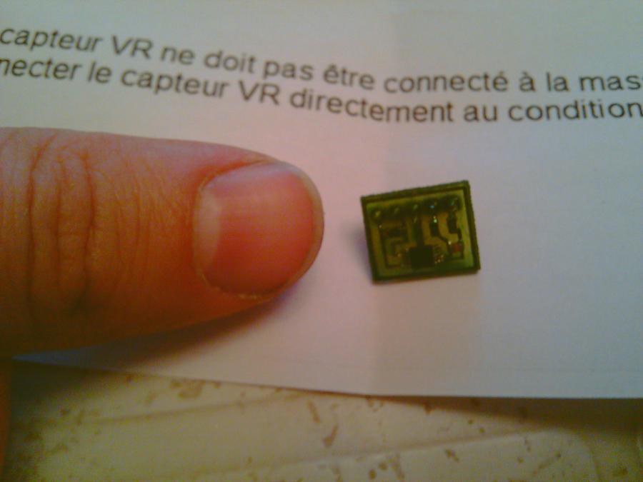

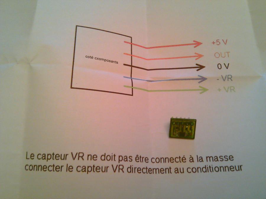

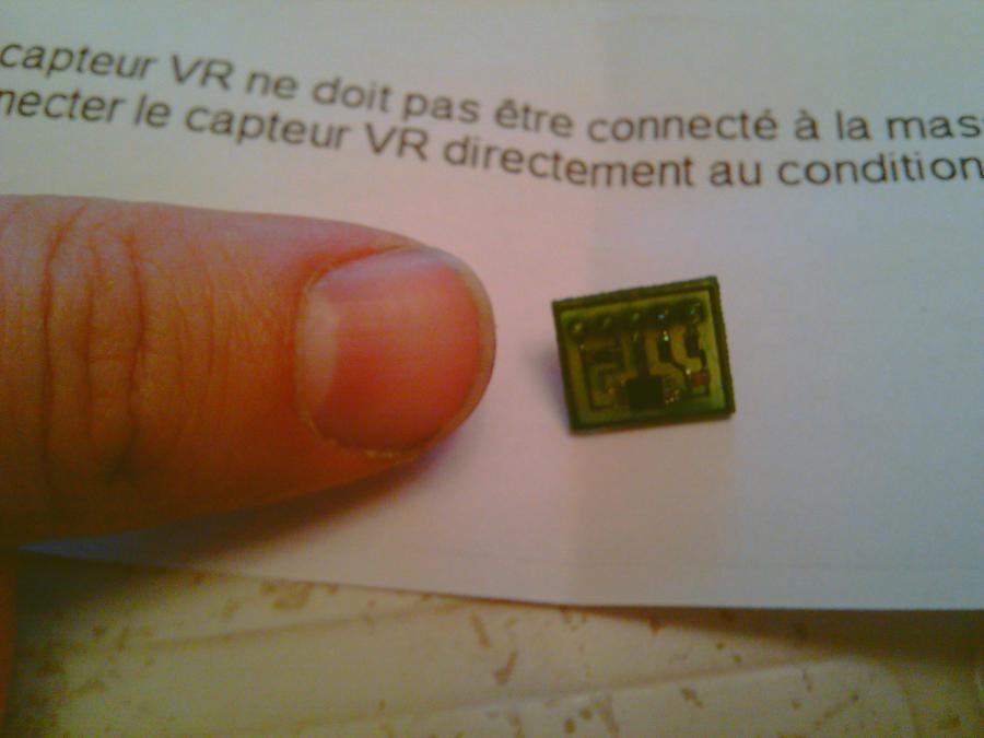

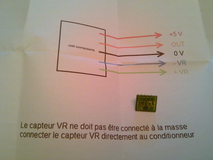

Et enfin dernière bonne nouvelle, j'ai reçu mon circuit annexe de gestion de PMH. Alors dans la description,
on voyait la photo d'un circuit avec comme info: photo non-contractuelle suite à la miniaturisation du circuit.
Alors juste pour donner une idée:
Voilà... Ca c'est une miniaturisation... Clairement, je ne m'attendais pas à ça, et c'est que du bonheur.
Donc comment ça va se passer, et bah, le circuit miniature, pour le PMH, et vu que j'ai certaines qualifications
pour le côté "raclure", on va faire passer le capteur de phase par le circuit d'origine!

Et pour du mini, c'est du mini!
