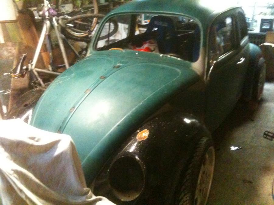

Oui mais c'était mes premières soudures/collées :lol:
Bon il va falloir que je pense a rechargé mon tél avant de d'aller bosser sur la mule car ça craint à chaque fois. Bon j'ai coupé ce qui génait pour placer la boite 5 donc le châssis est troué. Queleques réparations que je n'avais pas fait faute de manque de motivation sont faites. donc dans deux semaines je continuerai l'adaptation.
Puis cette semaine je devrai recevoir qql bout de carrosserie pour terminer l'arrière de la coque.
Puis remontage à blanc pour...
...stockage 8)

Bon va falloir du +6cm aux quatre coins...  :biggrin:
Re: Ma Mule [ElPax]
waouw, ultime!!!!!
moi je lui collerais des +8 et je la rabaisse encore un peu, sleeper!!!!!
Messages : 2705
Re: Ma Mule [ElPax]
oui mais je ne suis pas fan du : "descend de la voiture chérie, je dois passer les ralentisseur" au Mc do
Si tu vois ce que je veux dire. :wink:
Et avec les +6 les roues seront entièrement sous les ailes.
Re: Ma Mule [ElPax]
pareil :thumb:
au rencard golfoo y a des gars de toulouse qui viennent , il y a le 32 Factory la bas, les types sont tellement posés, qu ils ont des planchettes dans le coffre pour passer les dos d anes !!!!
Yannick33
Messages : 453
Moteur : 1600 S/A Full Power
Re: Ma Mule [ElPax]
Message par Yannick33 »
Trop bas, c'est trop bas :suspect: !!!
Quand j'ai passé la 1200 au CT pour la vendre, le crochet de remorquage du train avant à défoncé un rouleau du banc de freinage, je te dis pas la gueule du contrôleur, heureusement qu'il me connais bien parce que sinon :rambo:... Quand je lui ai amené la 1302, le premier truc qu'il a fait avant de la mettre sur les rouleaux, c'est regarder qu'il n'y ai rien qui dépasse dessous :biggrin: !!!
Sinon, pour en revenir à la mule, +6 c'est pas un peu trop ? Faudrait faire l'essai avec une de mes +4 pour voir...
Re: Ma Mule [ElPax]
j'ai pas dis qu'elle devait racler, juste descendre de 2cm pour faire rentrer les pneus dans les ailes, un peu comme l'avatar du forum, en +8, ca te permet de braquer sans arracher tes ailes
Re: Ma Mule [ElPax]
sinon ailes d'orgo et flancs tendus...
oui je sais:arrow: :arrow:
Messages : 2705
Re: Ma Mule [ElPax]
Bon bon c'est pas parce que je suis à 7000 bornes qu'ils faut vous lacher :lol:
Bon si il y a des +6 j'ai de quoi prendre les dos d'ânes à l'aise car ça me fais 1cm entre la jante et les ailes.
Pour les flancs tendus bin il le sont déjà, 225/35 R18 sur du 8.5J de large :biggrin: Alex à toujours eu à mon gout de trés bon choix pneumatique. même avec ses anciennes jantes.
Au fait là, elle n'est pas si posé que ça. C'est que les 18" ça rempli bien quand même:wink:
