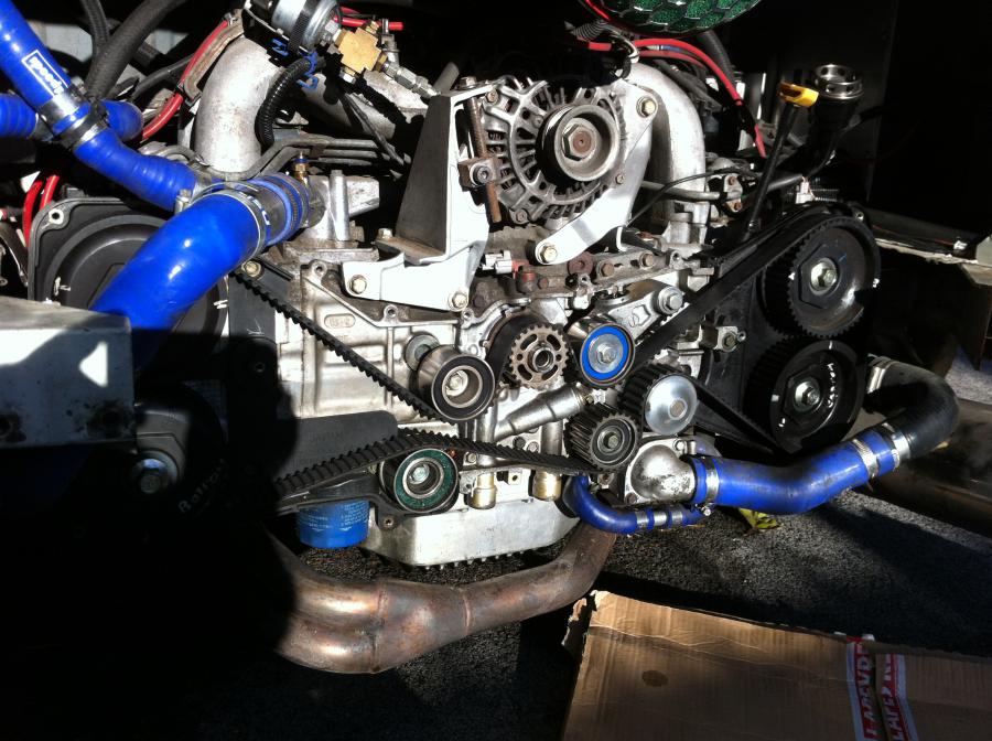

sinon je viens de peter la courroie de distrib..pas cool , du a une fuite d huile suite au changement des spis d arbres a cames fait par un garage..
on verra ca au démontage ce week end

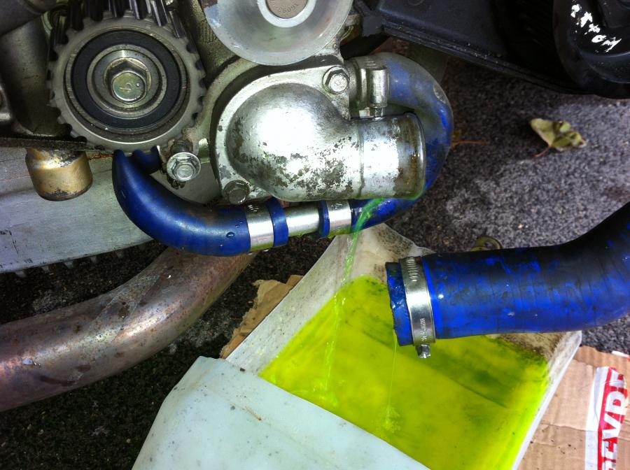

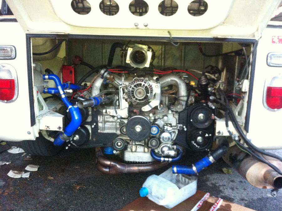

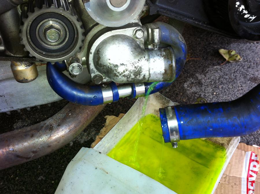

démontage de la distri cet apres midi, surprise la distri est en place ! , j ai tombé la courroie , les arbres a came tournent mais le vilo est bloqué ! , demain tombage du moteur pour voir si ca vient pas du coté du volant moteur....
il saigne le mutant !
presque pret a etre sorti

j etais a 80° en eau et huile et la temp exterieure etait de 5 ° ca m est arrivé quasi au ralenti sur un rond point, pas de bruit particulier, bloquage des roues, point mort moteur calé
