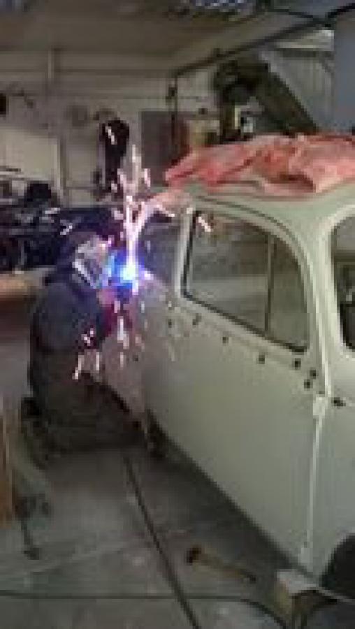

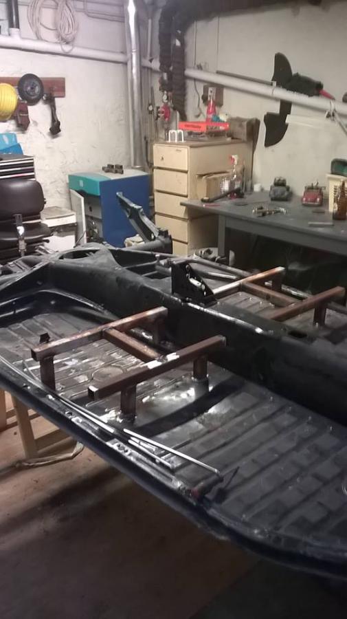

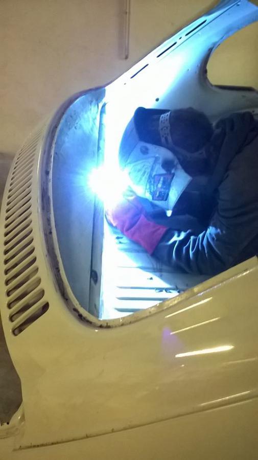

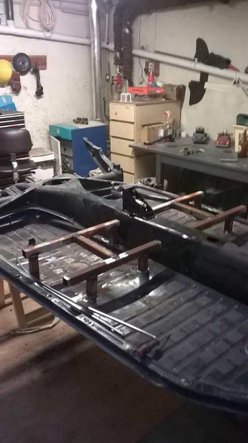

reprise du taf hier, au programme rebouchage des trous des anciens supports de sièges qui étaient boulonnés au chassis. mise en place de nouveau supports, mise en place du support de FAM hydro et des contres-écrous pour le système de double barre stab à l'avant. reprise aussi du nez de chassis qui était croqué. prochaine étape le sablage.
sur la coque pas grand chose, rebouchage des trous de baguettes, antenne, clignotant et suppression des trous qui étaient sur la cloison moteur. :wink:
