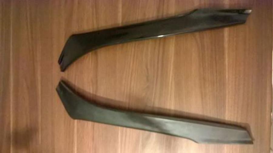

colis du jour, les déflecteurs de chez gerrelt! :-D
je vous le recommande vivement si vous êtes interrssés par ses casquettes de lunettes ou ses déflecteurs, il est super pro et sympa. les déflecteurs qu'ils m'a envoyé ont un léger defaut sur celui de droite (qui sera rattrapé sans soucis) donc il ne m'ont coutés que les frais de ports! :P
