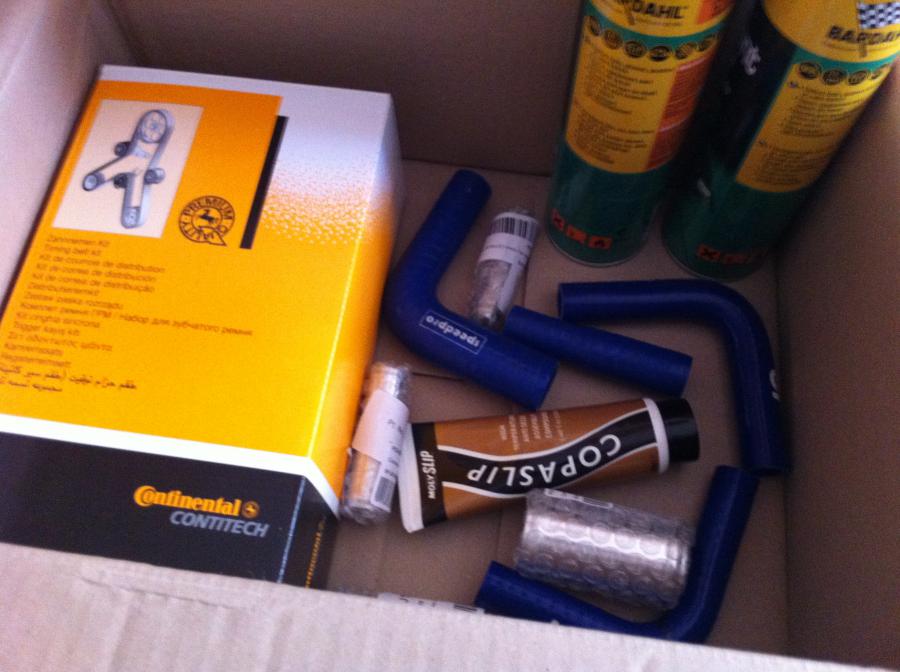

j upgrade la ligne d essence et je mets le chauffage :biggrin: ( encore 3 metres de durites en plus )
nouvelle breatherbox by Lowelding
pompe a huile gros debit
tous les joints neufs
support moteur subaru sti
nouvelle distri

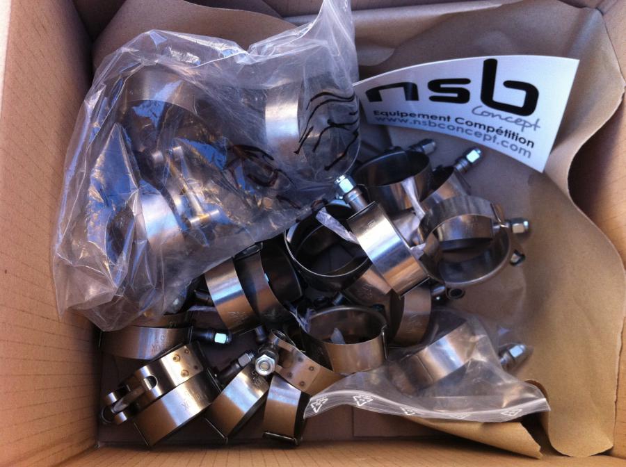

changement de tous les colliers par des modèles a brides

le copaslip c'est pour tes fuites urinaires?
ok :arrow: :arrow: :arrow:
A son age, ça pourrait!
Moi je pense plutôt à un truc pour "faire glisser" les PVs :biggrin:

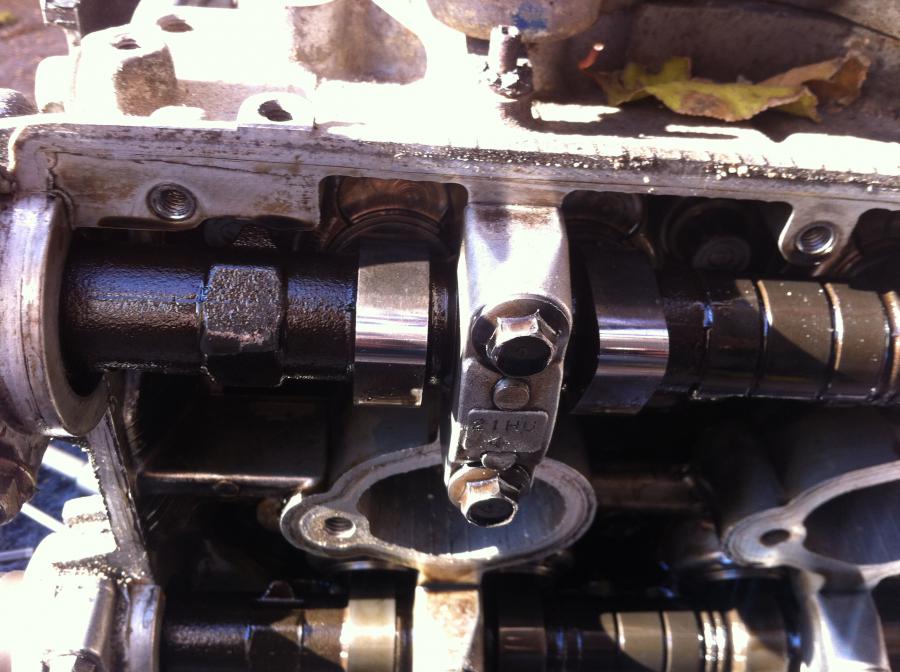

Le démontage continue, c est pas la pompe a huile, car entrainée par came et non engrenages, les arbres a cames sont nickels, impressionnant pour un moteur de prés de 200 000 km !! pas une trace infime d usure !

va y avoir du boulot pour changer les collier :wink:

Et oui les colliers a tout changé t'en a pour un moment je pense alors bon courage

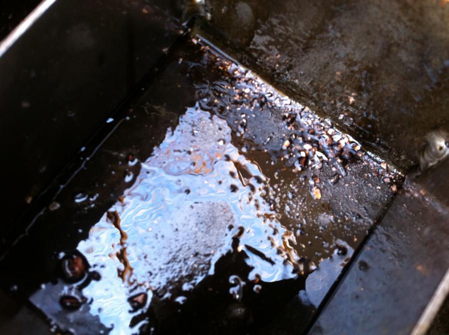

demontage du carter, j ai des copeau d ecuivre au fond , je ne sais pas ce que c est , j ai questionné les gars d esub pour avoir une info?
cuivre= coussinet aie! j'espère que le vilbrequin n'est pas mordu
:evil:
m en fout c est poubelle de toute facon :biggrin:

du coup tu pense a un serrage..mais du a un manque de lub à cause de ta pompe fatigué ?? ou alors dû au fait que tu roulais peut etre trop pauvre ???
pour l'instant on en sait rien.... :? :?
joli les colliers... du coup j'ai matté sur leur site... y'a des bons trucs :mrgreen: :mrgreen:
ouais y a des bons trucs , la pompe je ne sais pas si elle est morte, le manque de lub je ne sais pas non plus, je n ai même pas démonté les bougies pour voir, je ferai demain, la je nettoie tout et je repeints :wink:
