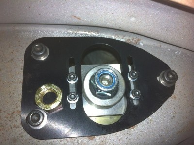

Tu as quoi comme crapaudines ? Aurais-tu une photo ?
Il me semble que tu peux mettre de la chasse avant le serrage de tes crapaudines (idem des deux côtés) puis tu règles le carrossage une fois qu'elles sont serrées.
Tu les avais prises à PPP ? Je ne me souviens plus.
Messages : 2401
Re: White lady
J ai celle là elpax. C est celle de ppp.

Je vais peut-être dire une connerie mais tu ne mets pas tes crapaudines par dessous ?
Ton train avant tient avec 6 vis en m8 ou m10 ?...
Pour moi,
- L'ensemble, fusée+jambe de force+amortisseurs+ressort +crapaudines, s'assemble sur l'établi au chaud et au sec.
- il te reste à faire des oblongs sur tes puits d'amortisseur donc sur la carrosserie.
Ne pas oublier de laisser 1,5 * le diamètre de tes vis = distance au bord maxi.

Si tu as raison pour les crapaudines, la il s agit d une vieille photo où je les avais posé dessus mais désormais elles sont a la bonne place.
