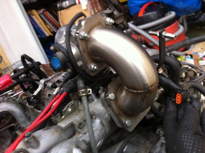

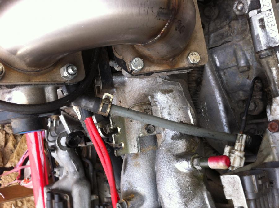

on continue, Victor faudra rallonger le faisceau du capteur de position du papillon, ainsi que les durites qui se branchent sur le papillons ( 2 de flotte et 1 d'air )

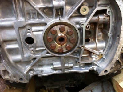

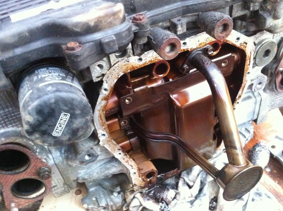

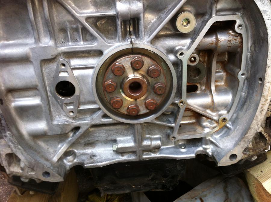

petit nettoyage avant le démontage pour changer les joints, 1 er constat le bloc est plus propre dedans et dehors que celui que j avais, est ce qu il avait reellement 150 000 kms ? pas sur en fait ...

salut
je ne sais pas comment sont foutu les coussinets sur un sub', mais si les épaulements de chaque coté sont identique au niveau épaisseur, je ne pense pas que ce soit la la cause du souçis, comme le dit tham, le moteur avais des signes de faiblesse au niveau de la pression d'huile, ça a peut etre flingué les coussinets sans mettre en cause l'histoire du poussé/tirer, apres l'histoire du demarrage en debrayant n'a peut etre pas aider a la lubrifiquation de tout ça, une analyse fine de notre testeur(
ça doit etre chiant a force.....) va eclaircir certains points.
tout ça un peu pour me destréssé d'un futur souçis sur mon 2.4l, j'ai mis un embrayage tirer de 911 alors faut pas que ça merde!!
, j'ai mesuré l'epaisseur des épaulement sur un t4, 2.4 mm et 2.3mm ça doit pas etre un souçis, il y a matiere de chaque coté, a voir comment il est foutu sur le sub?

Il est quand même bien vilain le coude de papillon rjes. Low tu devrais en faire...

Et les 3 rondelles de calage qui permettent de faire chuter la vitesse relative entre le volant et le coussinet sont au même endroit? J'ai pensé à ce montage l'autre jour car j'ai vu une anonce pour un volant d'adaptation type4 pour embrayage tiré et à mon avis c'est pas une bonne idée du tout, mais bon tu vas nous tester ça, pas vrai?presse-purée a écrit : tout ça un peu pour me destréssé d'un futur souçis sur mon 2.4l, j'ai mis un embrayage tirer de 911 alors faut pas que ça merde!!, j'ai mesuré l'epaisseur des épaulement sur un t4, 2.4 mm et 2.3mm ça doit pas etre un souçis, il y a matiere de chaque coté, a voir comment il est foutu sur le sub?
- presse-purée
- Messages : 371
- Localisation : finistére
bah non, pas envie
, y deja un testeur, et vu ses galéres, j'ai pas envie de monté dans son bateau

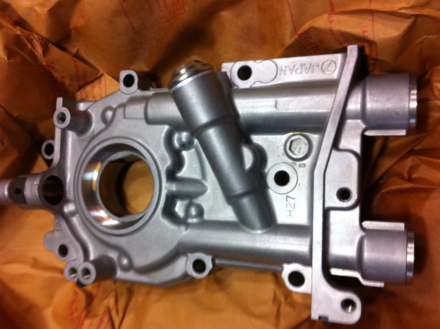

les parts arrivent toujours mais il me manque la quasi totalité des joints !

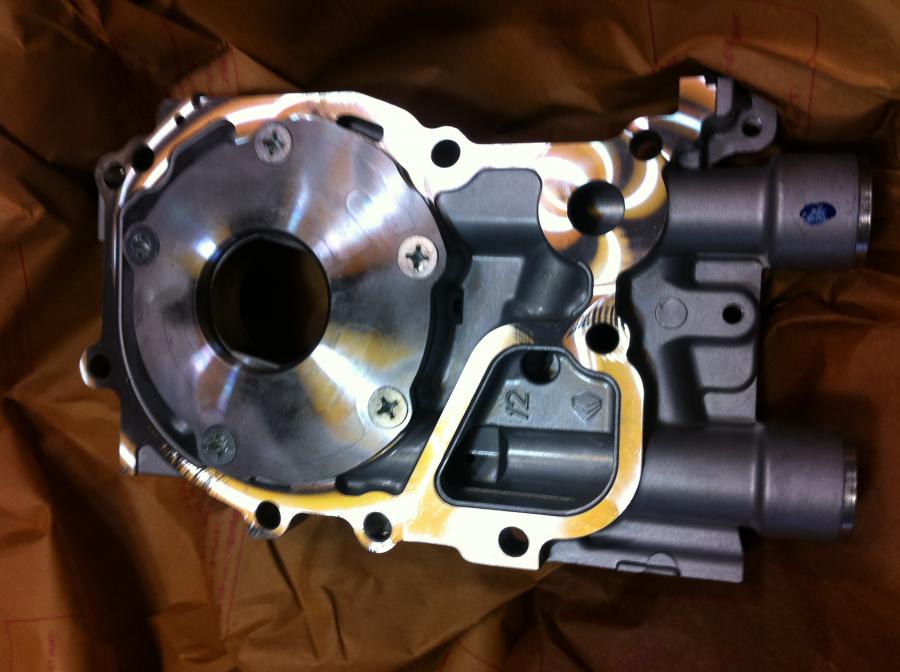

la pompe a huile gros débit Subaru la breatherbox, je vais la travailler un peu pour l embellir ... recu les helicoil pour réparer mon carter ( j en ai recommandé un autre mais pas encore recu)
voila pour l instant...

Ca fait plaisir de recevoir de la belle parts comme ca!!!
- tor66
- Messages : 561
- Votre German : T2b de 1976
- Moteur : EJ 253
Alan GL a écrit :Ca fait plaisir de recevoir de la belle parts comme ca!!!![]()
c'est vrai que c'est de la belle pièce

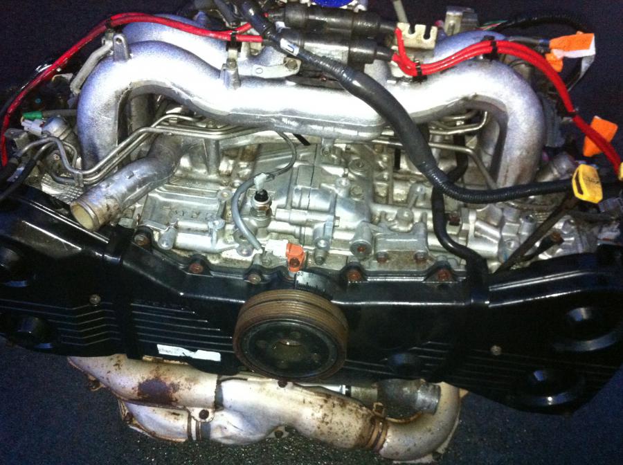

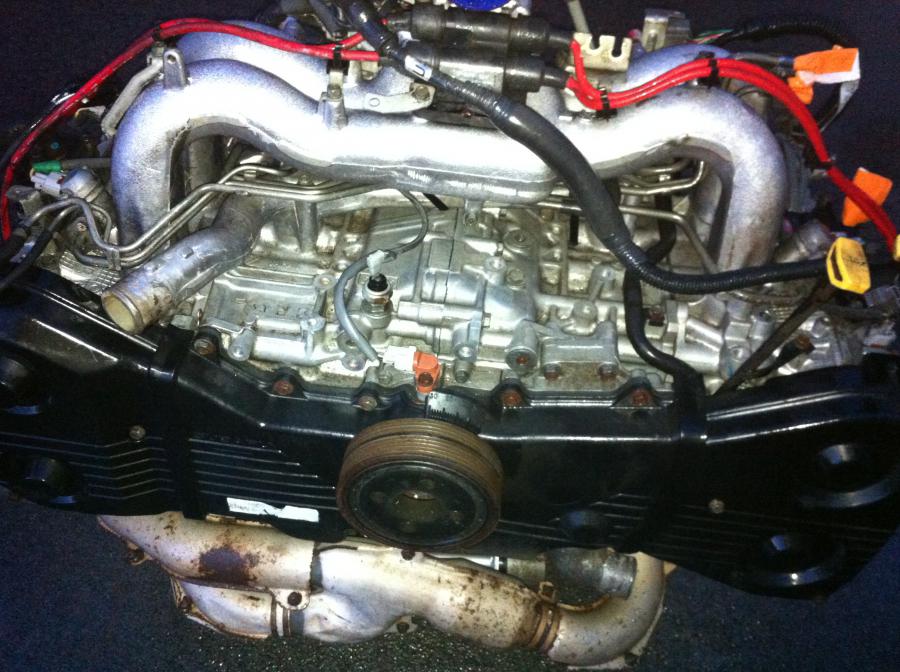

Victor, t a peut être pas besoin de la tôle Cosworth, y a déjà une mini tôle ... je ne me souvenais plus que c etait comme ca
je ne comprend pas tout, tu répare ton moulin ou tu prépare le moulin de tor66 pour son swap?
mon moulin, mai sje mets des details pour Victor
