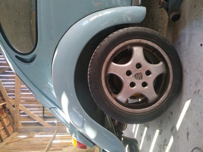

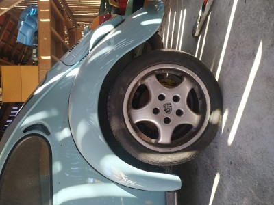

- Messages : 2401
Re: White lady
Côté pas encore fait
Côté fait
C est beaucoup mieux ma roue est de nouveau centrée dans l aile ça amorti ( avant j étais en butée basse constamment )
- Messages : 2706
Re: White lady
C'est carrément mieux.
Tu as déposé les chromes ?
Tu vas lui refaire un voile ? Ou c'est pour le stockage ?
Si tu étais en butée basse ça devait faire un peu de bruit en roulant en plus de la perte d'adhérence sur certains appuis.
