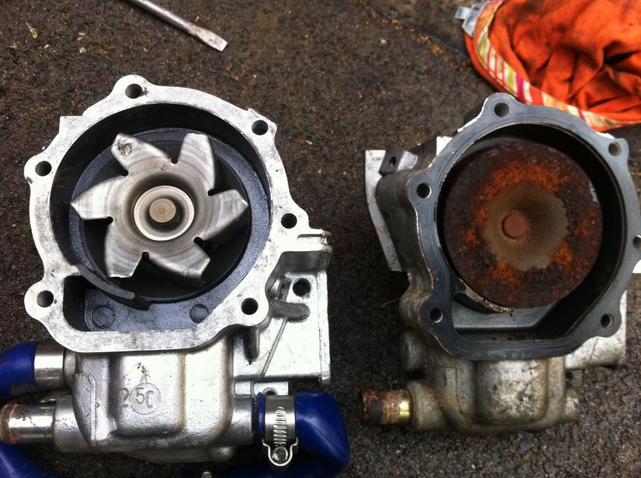

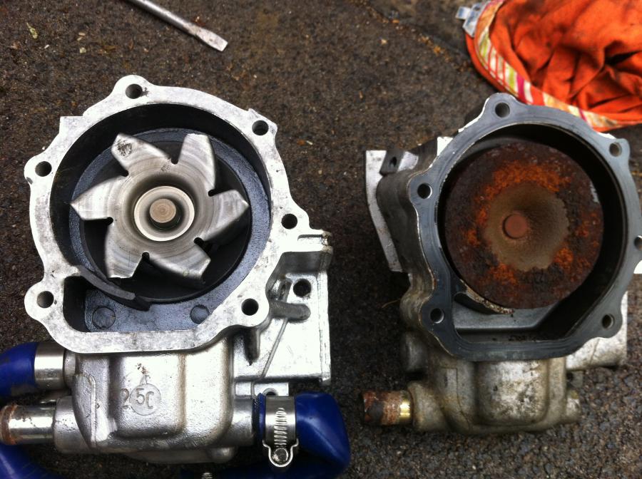

comparatif pompe a eau sub ( la rouillée) et une aftermarket made in Japan, la sub a une roue a aube qui comprime l eau grace a un escargot , l autre non....

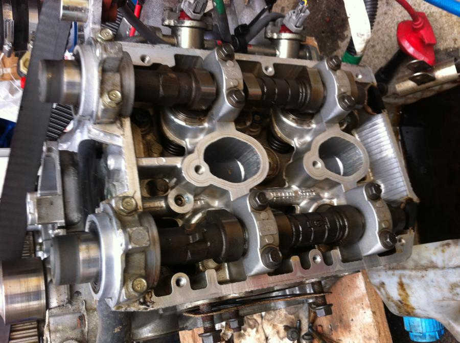

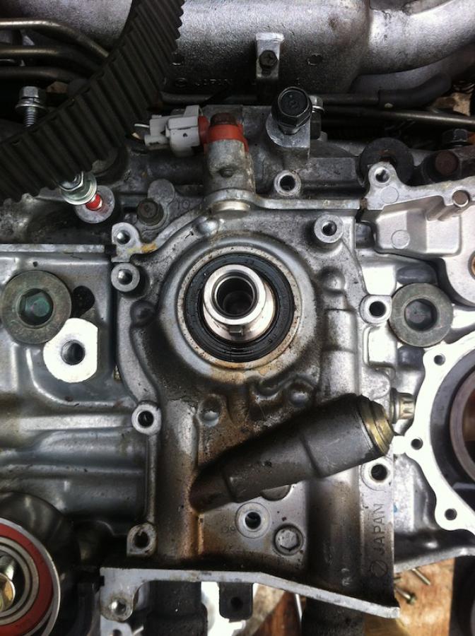

la pompe a huile qui fuit, voila pourquoi on change les spis avant de remonter, ca evite un démontage , meme si pas tres chiant sur un bay early avec la jupe démontable, mais c est du taff quand même , démontage des caches distri, démontage de la distri, démontage des poulies d AAC, démontage des caches culbus , apres faut tout remonter...

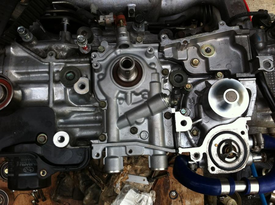

voila c est remonté la pompe gros debit , mon ancienne pompe a eau avec le calorstat grimmspeed qui ouvre a 70° au lieu de 78°

c est bon je les ai depuis 15h00 cet aprem, les spis sont changés les caches arrières et les poulies remontées, il me faut une grosse 6 pans genre 14/15 , j ai pas, demain je vais aller en acheter une pour changer les joint de trappe de devant et je remonte la distri, le demi carter est remonté avec la tôle Cosworth, mais j ai du la modifier car c est pas exactement la même fonderie de bloc apparemment , j aoi fait une boulette avec le spi de VM je l ai poussé a fond , faut pas... j en ai un autres

la pompe a huile à 285 € TTC je l ai payé 130 € !!!! main d oeuvre pour la pompe a huile 210 € !!!

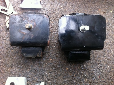

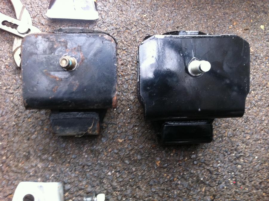

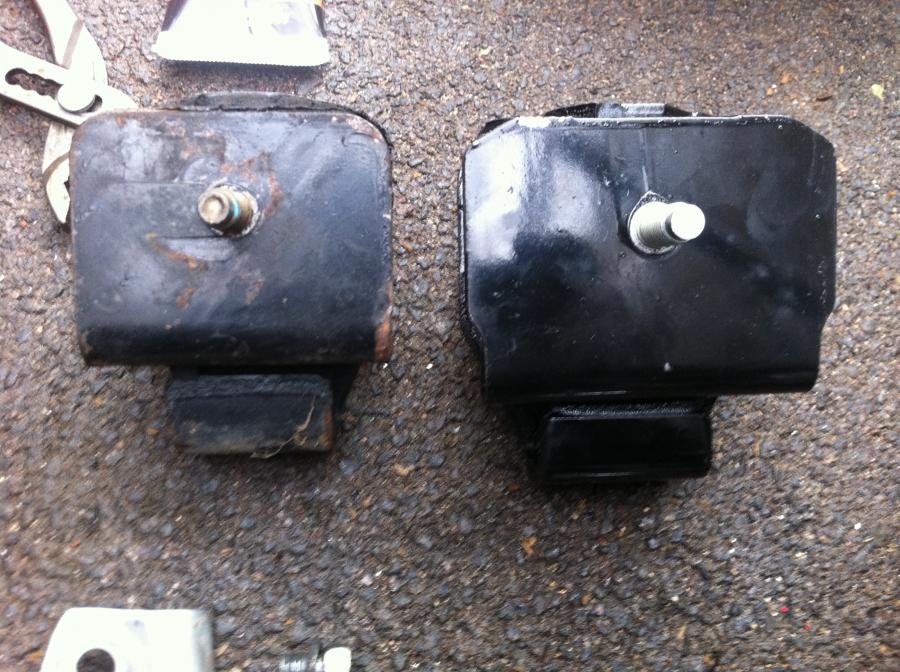

sinon les silents bloc moteur STI ne se montent pas, comme j ai pas fait la modif/pose du moteur a l origine, je vais pas fait gaffe que Low avait modifié les platines des silent bloc, pas le choix avec le carter Martin Bott, donc pour ceux qui partent sur une barre RJES , faudra un carter d origine modifié , pas un bott , sinon ils seront obligé de modifié et les platine/silent bloc et la barre RJES.

et donc tu vas me faire cadeau de tes supports moteur sti pour la noel! oh comme c'est gentil! il m'en fallait justement!

je te fais un bon prix
dis moi par mp, la fixation sur le bloc est la meme que les origines, 2 boulons espacés de +-15cm (les miens sont toujours montés donc pas facile à mesurer) ?

oui c est tout pareil, y a les supports neuf avec , manque juste les ecrous ...

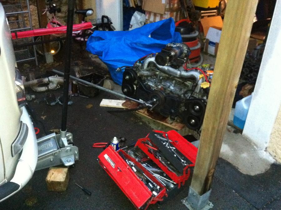

le moteur est prêt, manque le spi et je remets l embrayage, il ne sera pas demain dedans mais le 25 faudra ( mon père est là et repart jeudi ), une fois enquiller, je me débrouille ( j ai laissé la boite en place )...
