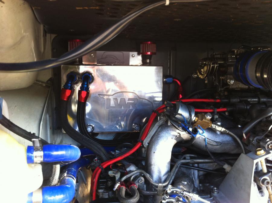

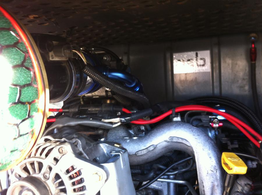

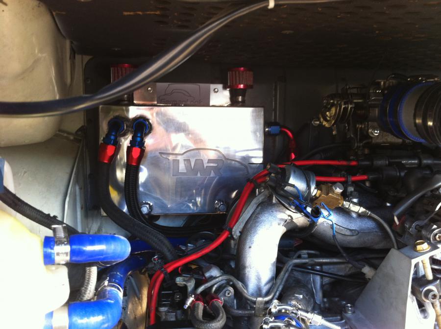

j ai présenté la breather box, j ai vu grand quand j ai filé les cotes a Low du coup va falloir modifier les attaches

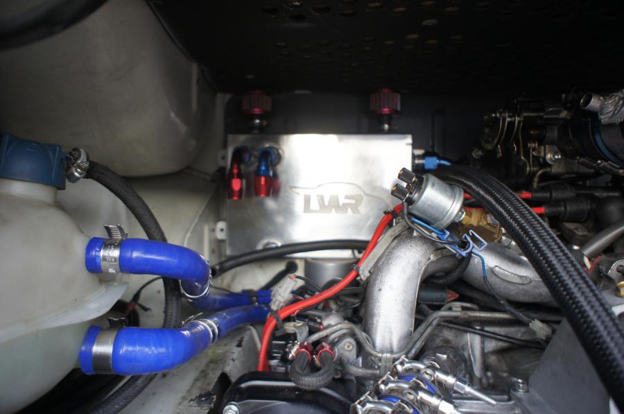

, la boite est raccordée ( merci msieur Low pour la modif) je lui ai mis un coup de polisseur mais pas trop car elle va se pourrir rapidement

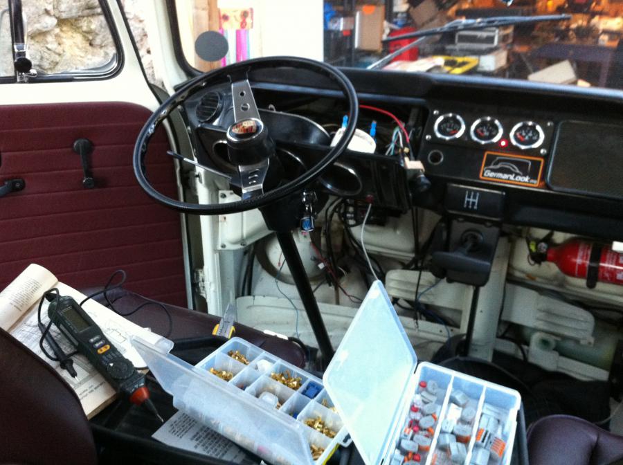

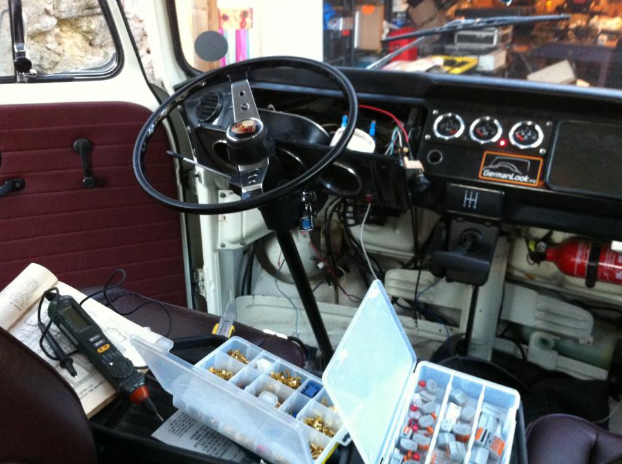

le mano de pression je ne comprend pas j ai carrément retiré un fil direct a la sonde et ça marche pas.....

ça ressemble quand-même méchamment à une sonde morte, ou un fil débranché (mais pas là apparemment)
pareil que xav, ma sonde de temperature d'huile est hs et ca me fauit exactement pareil.
'tain si c est ca c est la loose, elle a 4 mois la sonde...

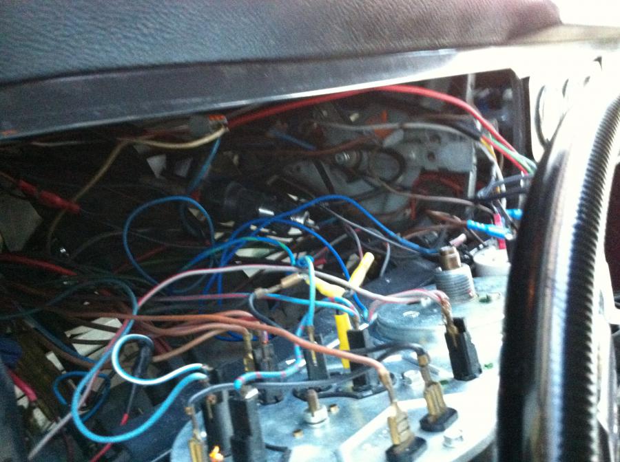

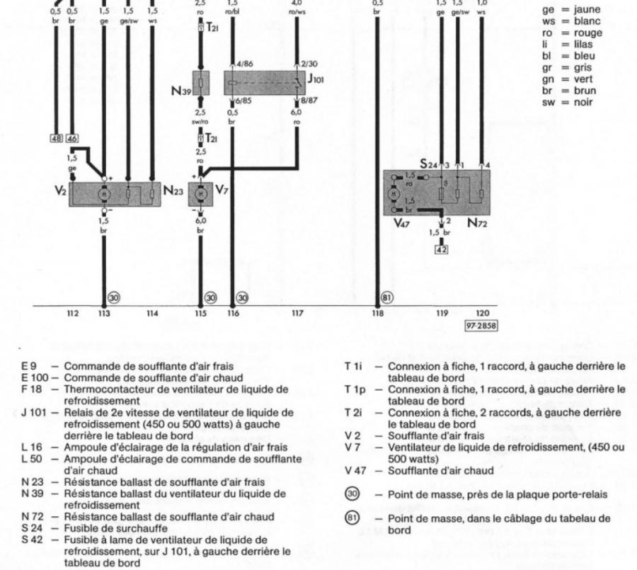

sinon je suis dans l elec, b ranchement des ventilos spal et du ventilos de chauffage... c est le plus dur ! j ai un bouton d essuie glace de bus a 2 vitesse mais impossible d avoir 2 vitesses au branchement sur l inter.....

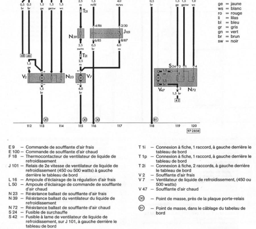

faudrait que je trouve le schema de branchement du chauffage arriere de popo ....

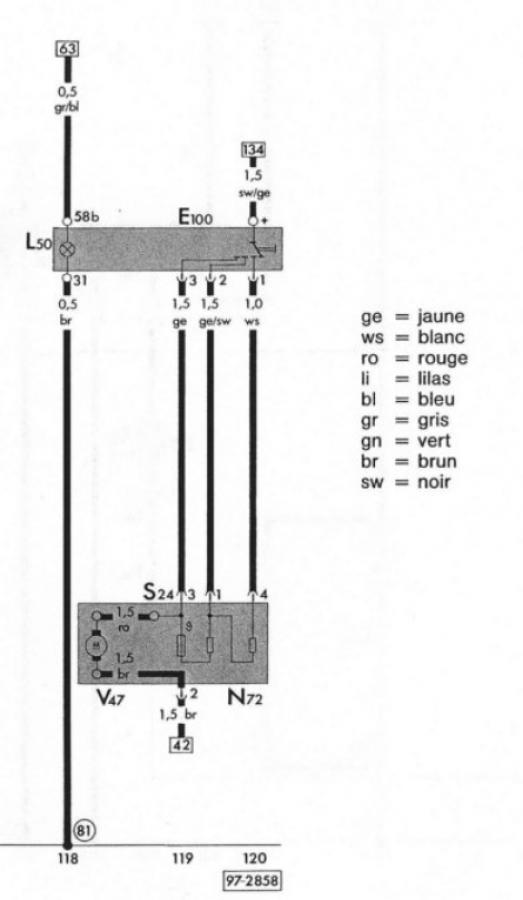

Pour ton bouton à deux vitesse, sur la ligne de la petite, il te faut une simple résistance, pour ton mano, regarde si tu n'as
pas simplement inversé les deux fils sur la sonde, si c'est une VDO témoin et lecture, c'est ça à 95%.
le prob de la sonde c est que je ne retrouve plus le fil du temoin d origine
j ai que le gauge , sur le voyant WK j ai le fil du temoin sub branché
le bouton c est un essuie glace de bay 72 , et je n ai en fait qu une borne qui fonctionne sur les 4 présentes...j ai récupère un schéma de popo mais l inter c est pas pareil, faudrait que j essaie avec un bouton de phare de bus , position veilleuse pour la vitesse mini et code pour la maxi....
tu crois qu il y a une résistance dans les boutons de popo ?

Non, sur ton schéma, les résistances sont bien dans le moteur d'essuie glace on les voit sur le schéma (dans le rectangle moteur, elles sont à droite). Si ton ventilo n'en est pas équipé, il faudra que tu en rajoute une.
Le voyant WK, tu parle du voyant oil au tableau de bord ou la borne WK sur la sonde?le prob de la sonde c est que je ne retrouve plus le fil du temoin d originej ai que le gauge , sur le voyant WK j ai le fil du temoin sub branché
