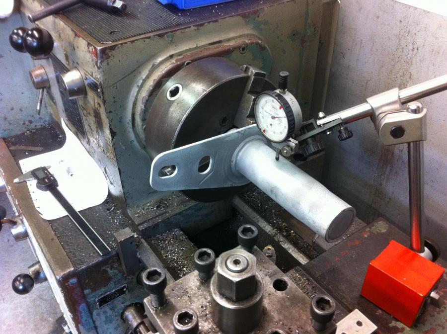

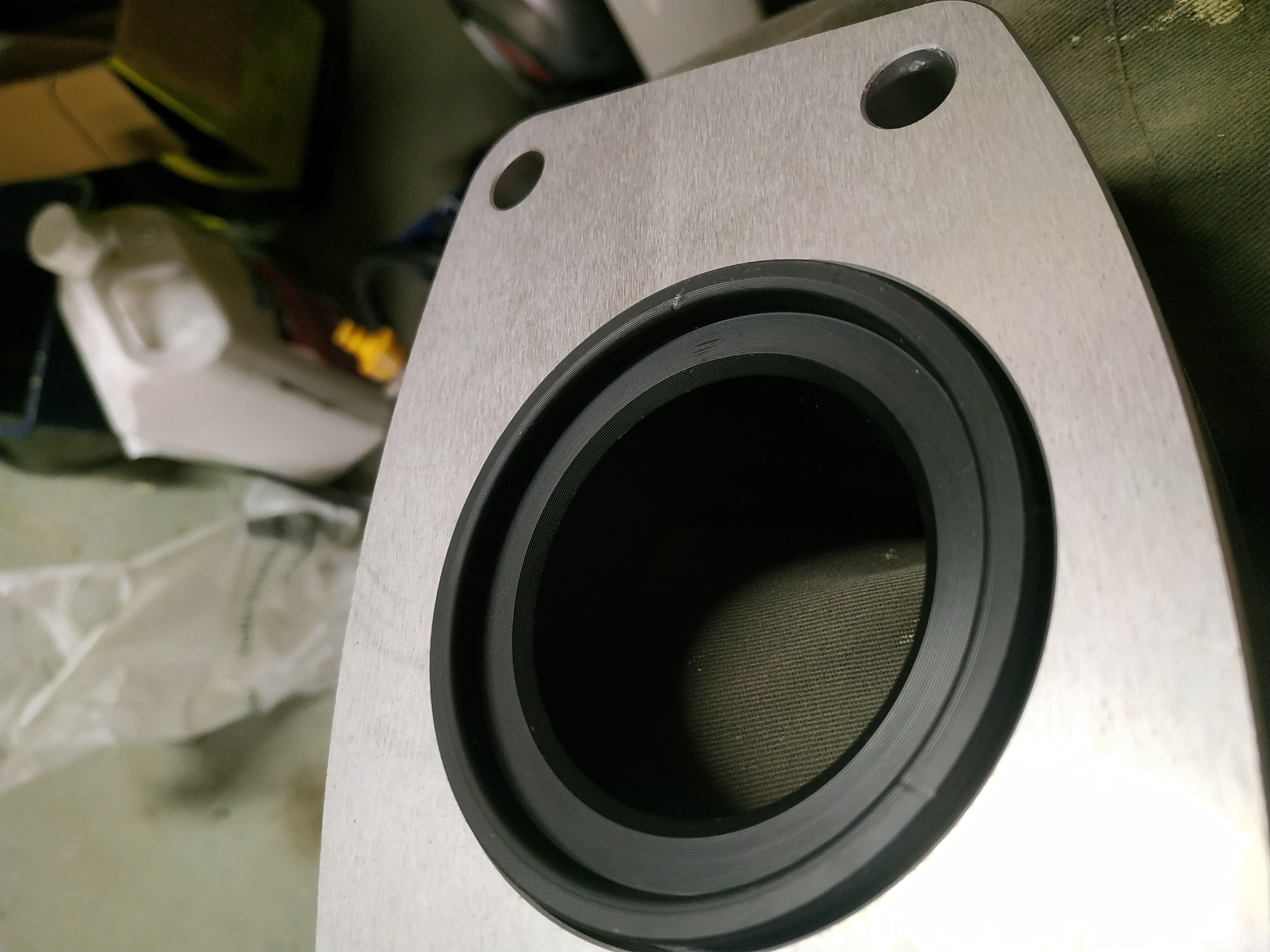

Le tube est pas cylindrique d'origine, et sensiblement plus gros en 944. Comme la bague porte roulement est en plastic, il faut la monter avec le serrage parfait, ni trop, no trop peu, sinon elle claque
Dans l'ordre:
- usiner le dia tube +0.02mm versus dia int bague plastique
- traitement de surface
- poser la bague (perso, a la presse pour etre parfaitement dans l'axe). J'utilise une Wax protection acier avant montage, dans la zone d'assemblage
- peinture apres pose bague si pas de traitement
- joint silicone pour refermer les plans de joint bague/tube (degraisser avant a l'IPA/Acetone)
- poser platine/roulement (a la presse tjs)
- tu peux monter tes pieces Josianne

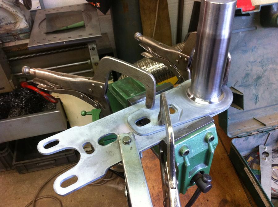

... ah oui, faut usiner le cordon de soudure d'origine avec une plaquette a rayon, pour laisser un max de matiere dans la liaison lame-tube.
Sans quoi il y a une interference entre cette soudure et l'épaulement de la bague plastique

Salut, ça va aller c'est pas sorcier, tu connais pas un usineur ? Tu es d ou ?
- Messages : 2401
Re: White lady
J habite dans l Aisne mais je bosse dans l Oise mais je viens de l allier
Blague à part j ai un collègue de boulot qui a un tour mais je crois qu il a un soucis de concentricité.
Je démonte ce weekend pour voir, car après une mesure rapide j ai l impression qu en retirant juste l aprêt garnissant et la couche de peinture je devrais être bon. Pour la soudure de liaison tube/lame j ai l impression que sa place est déjà prévu dans la bague plastique

A tu les lames en 1 ou 2 parties?
Le degagement dans la bague est rarement suffisant, ca depend de la soudure sur la lame.
- Messages : 2401
Re: White lady
Elles sont en deux parties comme dans l exemple d alex. Je verrais ce weekend au démontage. Après y as des boîte d usinage dans mon secteur je verrais auprès d eux.
