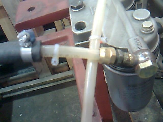

Plus simple, monte tout en durits rislan! J'ai découvert ça il y a 6 mois, c'est de la durit plastique, ça tient 80 bars et raccord vissé, vendu au mètre et ça accepte tout sauf le liquide de frein. Au boulot on s'en sert pour faire les durits de fuel, les retours antigel et le petit pneumatique. C'est ultra léger, ultra fiable ça se tord dans tous les sens tant qu'on ne les plie pas, ça tient toutes les pressions, ça se fait à la mesure par soit même sans outil spécifique, c'est en raccord vissé 1/100 en base pour une taille en 8 de diamètre (en gros pour tous les carbus, c'est facile et pour les résservoirs, quite à souder une arrivé et retour plus gros, souder un raccord revient au même), c'est le saint-grâle!
J'ai découvert ça, je ne vois plus rien d'autre comme montage, pour moi, c'est réglé d'avance d'office. Je vais essayer de prendre des photos mardi.

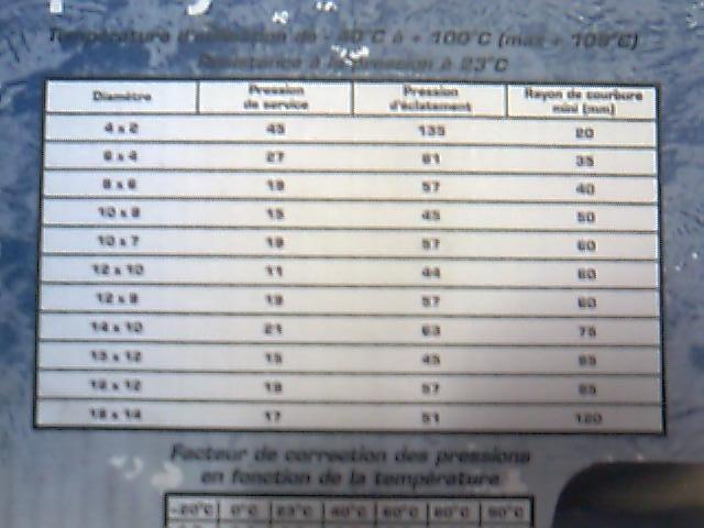

Par contre, pour la pression, j'ai été très généreux... ça tient 15 bars sans problème et éclate à 45 bars (on a de quoi voir arriver je pense)

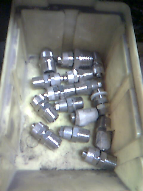

Pour le montage du raccord on peut le visser dans un filetage (beaucoup de taille de filetage différente) on peut le souder, nous on le brase sur du laiton ou du cuivre et on peut emmancher directement des durits de 8 sur les tuyaux avec un collier ça tient parfaitement.
Dispo chez l'enseigne Dephi, se sont des tuyaux en polyamide avec raccords, tout un tas de diamètres et de raccord dispo, c'est impressionnant.
