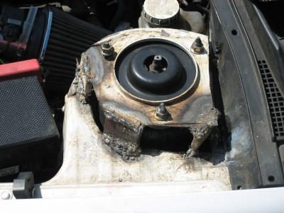

tu va faire un renfort un peu comme ça ?
Re: 1200 de 74... dans le 74, enfin dans le 21 maintenant !

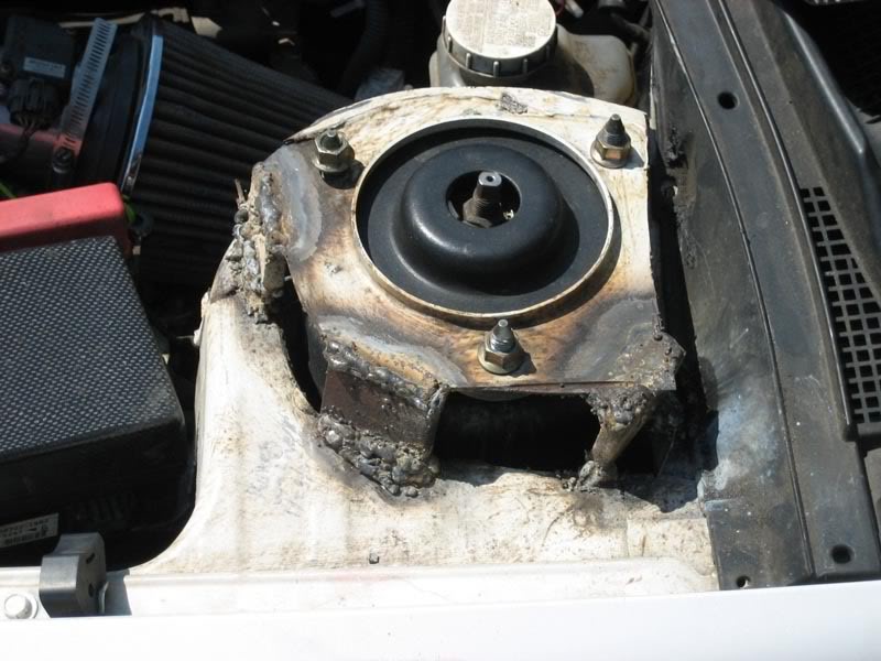

Ne les ecoute pas Benoit, regarde ce que j'ai fait sur ma moderne, et ça fait 50000km que ça tient.

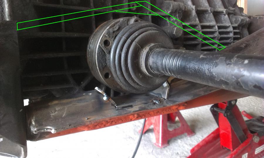

Le montage d'un tryptique est évident bien sûr.
Pour le renfort par dessus, je pensais payer des droits d'auteur à Jacquo, mais dans mon cas, c'est en largeur que ça coince. En montant ça, la boîte serait coincée sans démonter les tulipes...
Donc je réfléchis encore...

maxi a écrit :tu va faire un renfort un peu comme ça ?
Salut.
tu peut pas faire sa avec des rotule a chaque coin pour pouvoir démontée facilement ce renfort?

Un renfort sur le dessus semble plus sage. Soit je rajoute des tirants au tryptique, soit je fais un pont au dessus du cardan.
Il faudra que ce soit démontable pour retirer la boite, donc comme le suggère Cox2030 ce sera surement sur rotules.
Mais ressouder un plat sur tous le bas des cornes, c'est pas mal aussi
