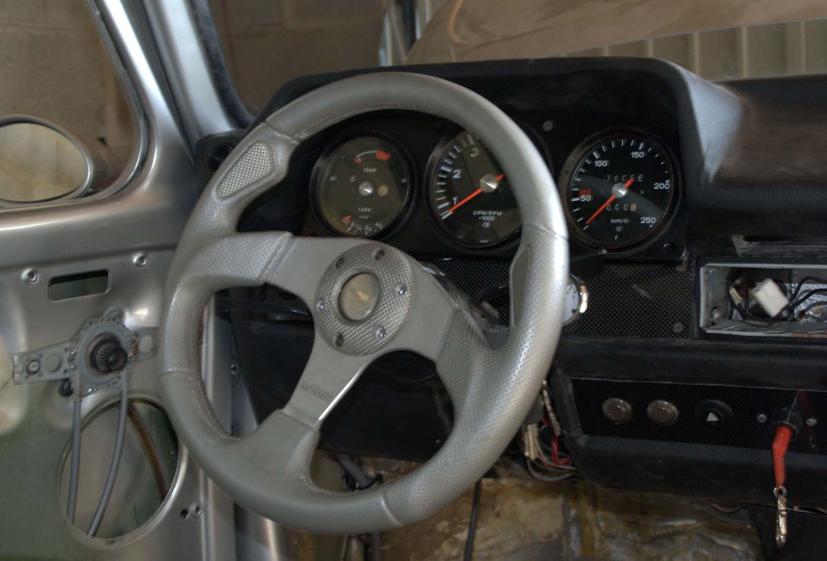

Le tableau de bord devrait donner ça:
Messages : 3015 Enregistré le : 26 juil. 2010, 21:34
Votre German : cox 1303
Moteur : nada!!!
Localisation : cognac 16
Message
par kev1 » 07 sept. 2011, 22:28
trop classe!!!

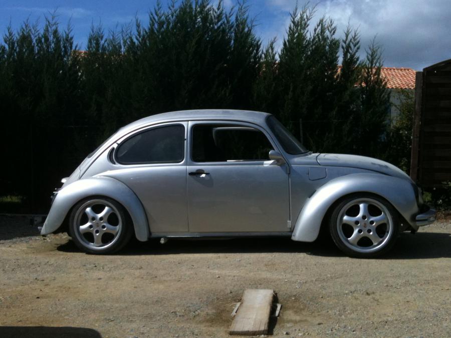

Heu c'est ptete un peu bas là..............
Messages : 3609 Enregistré le : 20 sept. 2007, 23:01
Localisation : Ouest de panam
Contact :
Message
par Alex » 08 sept. 2011, 16:30
vherso a écrit : kev1 a écrit : trop classe!!!
merci
Oui carrement trop
Messages : 4235 Enregistré le : 20 avr. 2008, 15:39
Votre German : BUS 1971
Moteur : 2457cc
Localisation : Montpellier
Contact :
Message
par tham » 08 sept. 2011, 18:33
pareil surtout l arriere....
y a combien ? 2 crans en moins ?

par vherso » 08 sept. 2011, 19:42
tham a écrit : pareil surtout l arriere....
j'en sais rien du tout , vu que j'ai carrément enlevé les barres et que j'me souviens plus de leur positions initiales
Ca m'aiderait bien d'ailleurs de connaitre leur positions de départ pour faire un décrantage correcte

par tham » 08 sept. 2011, 19:54
1 cran exterieur sur les bus c'est 7cm

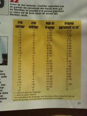

oui j'ai un tableau aussi:
, mais là j'ai un peu peur de la remonter de trop , et de devoir la rabaisser , puis qu'elle remonte.........

par tham » 08 sept. 2011, 20:18
1 cran derriere et 3/4 cm devant ca serait bon a mon avis
vherso
Messages : 464 Enregistré le : 12 janv. 2008, 17:24
Votre German : 1303 '73
Localisation : (44)
Message
par vherso » 08 sept. 2011, 20:20
tham a écrit : 1 cran derriere et 3/4 cm devant ca serait bon a mon avis
oui j'vais essayer ça demain , 1 cran ext , tu penses?
presse-purée
Messages : 371 Enregistré le : 14 janv. 2008, 19:33
Localisation : finistére
Message
par presse-purée » 08 sept. 2011, 20:23
et y a le moteur dedans là? sinon attend de le mettre et comme ça tu auras une meilleure idée de ce qu'il faut remonté, même si ca va bien ce tasser aprés quelques km
Moteur : 2457cc
Contact :
Message
par tham » 08 sept. 2011, 20:24
si tu as roulé depuis le remontage elle est tassée sinon elle risque de descendre un poil je pense, 1 cran ext c'est le mini et ensuite tu fais l avant mais ca sera plus facile
vherso
Localisation : (44)
Message
par vherso » 08 sept. 2011, 20:26
oui oui y a le moteur dedans
j'l'avais décrantée sans le moteur ça me parraissait bien , mais avec le moteur.....
