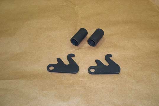

Est -ce cette pièce qu'il faut pour monter le cable de frein à main?
vu chez kerscher
vu chez kerscher

vherso a écrit :Est -ce cette pièce qu'il faut pour monter le cable de frein à main?
Le fichier joint dynpic.jpg n’est plus disponible.

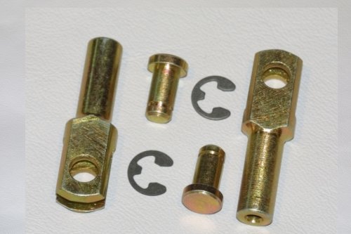

Tu peux monté cette pièce oui pour garder le système de frein à main d'origine 944. Le principe est de couper tes cables à la bonne longueur et de sertir les embouts sur les câbles. le problèmes sera dans le temps quand tes cables seront HS et que tu voudras les changer. Il te faudra renouveler l'opération, recouper des câbles neufs et ressertir de nouveaux embouts.
Sinon tu as le choix de monter un mécanisme de 944 modifié pour accueillir directement le câble VW d'origine. et là plus de souci quand tu voudras rechanger tes câbles. Comme ceux là, mais je crois qu'il en existe d'autres.
