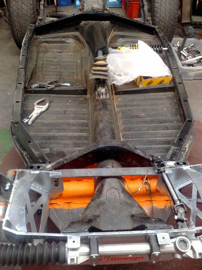

Bonsoir,

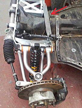

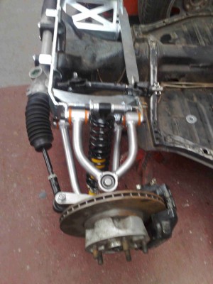

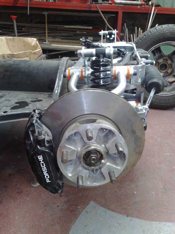

J'ai monté le train ce week-end. Aucun souci particulier. Par contre j'ai soudé et boulonné deux renforts de manière à reprendre les efforts de torsion vers l'avant de l'ensemble.
J'ai aussi mis en place mes fusées qui étaient prêtes pour le freinage 944.
Pour la barre stab, il me semble qu'il y a de nombreuses possibilités.
Quand j'écris que je verrais par la suite c'est juste par rapport à ce que çà donnera. Je ne sais pas quoi installer. Il me semble que pas grand-monde ne s'est lancé dans " l'aventure " de ce train et donc personne ne sais comment cela va se comporter, surtout sur un buggy.
Et puis bon, Kanrinin, je ne suis pas un spécialiste mais par contre j'ai passé l'âge de dire "j'en ai un et pas toi".....
Je suis ici pour échanger ou plus exactement pour apprendre parce que je n'ai pas beaucoup de chose à vous apporter
Pour mémoire, buggy chassis long, train arrière à cardans avec bras alu, suppression des barres de torsions et mise en place de combinés filetés, boite 5 911/01, freins complets 944 T .
Voila, pour l'instant j'en suis arrivé là...

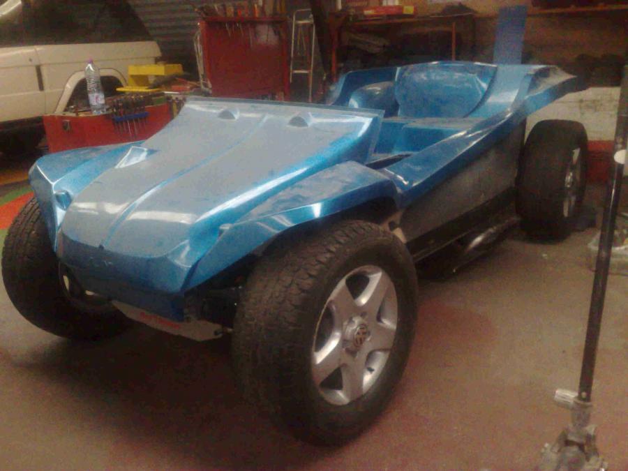

L'idée c'est de faire un buggy long street avec un look de court avec mise ne place d'u body-lift de 7 cm et grosses roues
( 275/55/17 pour l'instant) et un buggy et demi en quelque sorte.
Et pour les photos, çà serait avec plaisir mais je n'arrive pas à les intégrer.

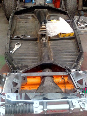

Bonjour, je fais un essai avec une première photo
TurboR
Messages : 362
Re: Train Avant Red9Design
Message par TurboR »
ça marche :cheers:
tu pourrais prendre une photo chassis au sol (ou tout du moins simulé avec un cric)?

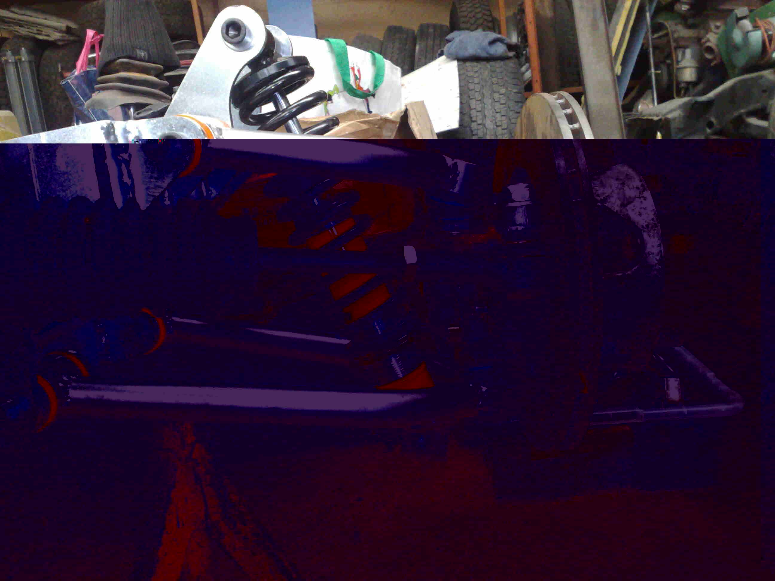

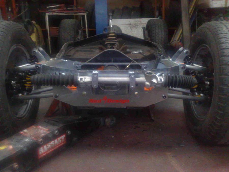

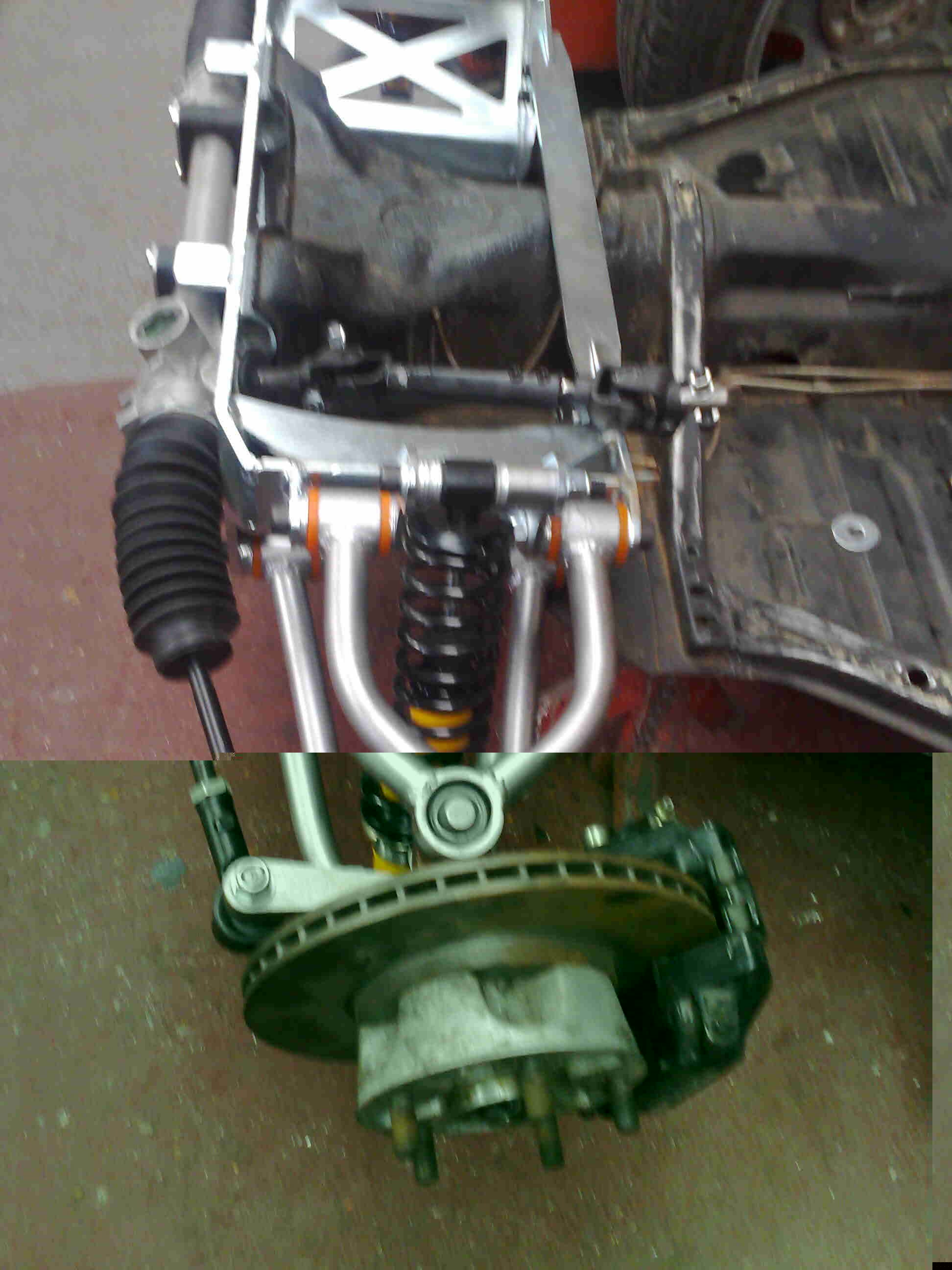

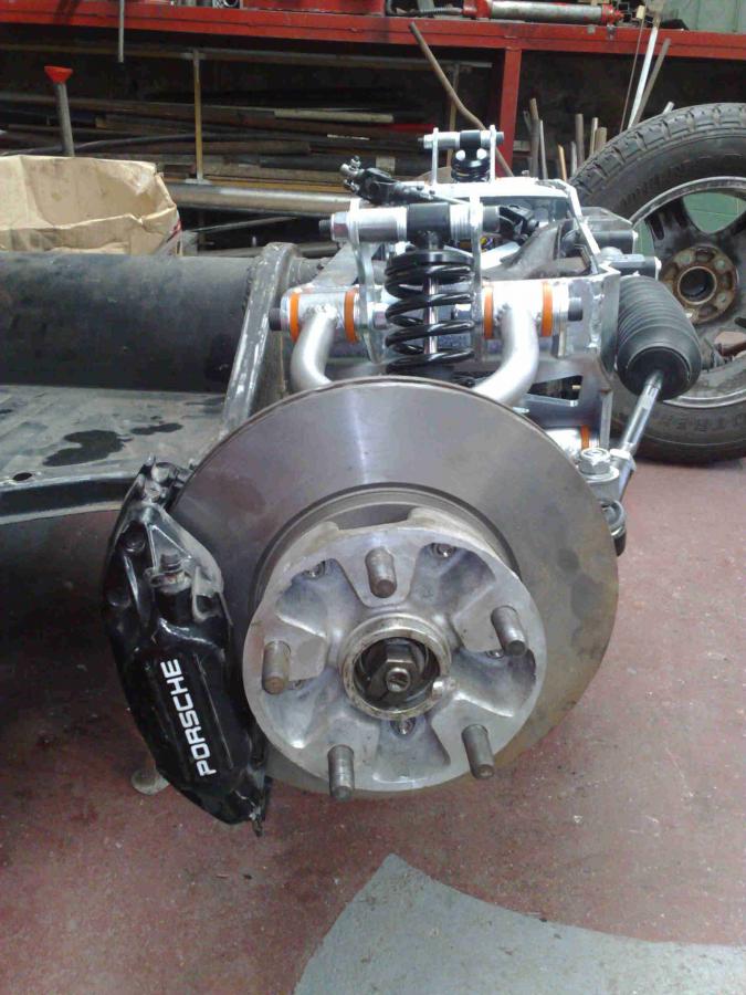

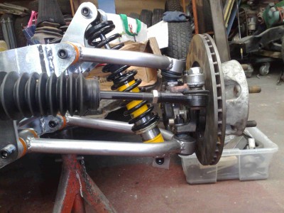

Message par CHAP »
Bonsoir je retente....
CHAP
Messages : 26
Enregistré le : 20 nov. 2009, 20:43
Votre German : BUGGY COURT ET BUGGY LONG (en cours ....)
Moteur : type 1 2074 et un autre à déterminer
Localisation : hauts de seine
Message par CHAP »
Voilà le reste .

meme ci cela est en acier, sans pli ni tube rond ou carré, c'est aussi structurel que de l'emmental ...
quand je vois, entre autre, ce fer plat sans "cervelle" tenir l'entre axe de l'arrière deu triangle sup, je vous racompte pas la gueule qui va faire quand les etriers 4 pistons vont serré les disques ...
je pense que sur les bus c'est beaucoup plus rigide et c'est pas de l'alu :mrgreen:
j'espere ne pas arracher le longeron quand je j'ai freiner avec mes 4 pistons aussi :rambo:
