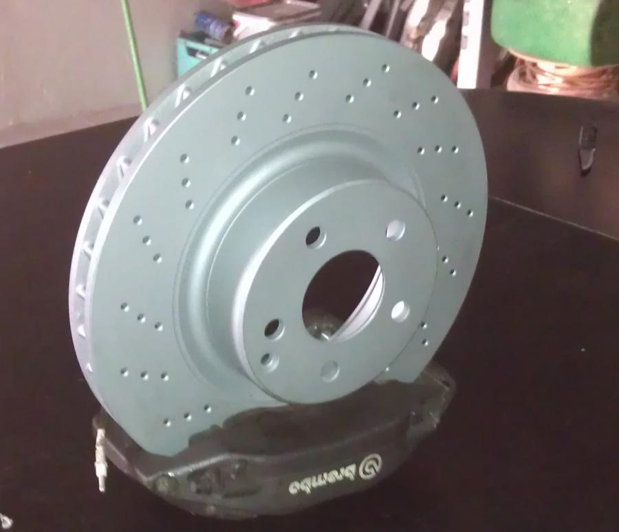

je pense quand même que ca peut bien fonctionner..le seul truc qui m'inquiète un peu c'est la largeur totale du disque..
76 pour le Merco et 85 pour l'origine.... donc le disque merco va se retrouver plus pret des jantes de 1cm.... y'a de la marge mais avec les gros brembo pas tant que ca..... et je peux pas mettre des cales sur ma jante parce que sinon elle va sortir de mon aile, ca sera moche.....

recu les disques et les etriers brembo..
plus qu'a braimstormé pour voir si ca se monte....
si c'est le cas, ca va freiner nondediou

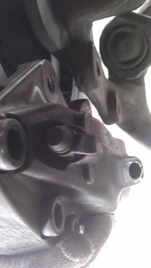

le disque, c'est pas le blem, c'est plug and play..le blem, c'est l'etrier

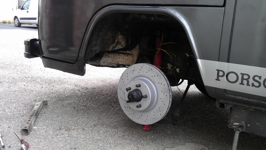

bon essai de montage fait a midi.... y du bien et du moins bien..
alors déjà, je jette le disque tel quel sur le moyen, ca c'est fait:

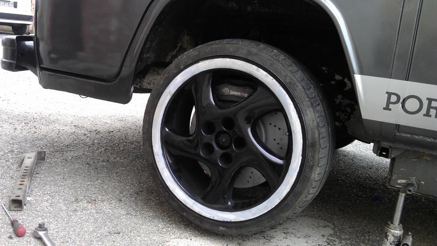

ensuite essai pour voir si l’étrier passera sans toucher la jante..
ca c'est bon aussi..
bon maintenant, faut que je trouve un pro capable de liaisonner l'ensemble
bon je pense que ca doit être faisable..le seul souci, c'est que j'aimerai pas immobiliser le bus..
