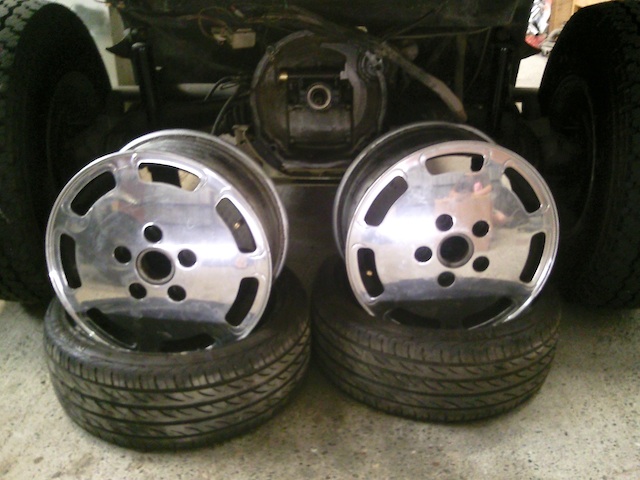

Les flat disch sont finalement parties au Portugal pour un rétrécissement nécessaire pour conserver un peu de rayon de braquage! J'ai rencontré LRJ tuning ce week end a Spa et la pièce bloquante pour avancer le moteur ne devrais plus l'être dans les jours a venir donc good news! Et grâce a Jacquo la ligne d'essence à avancer également ;-) Merci encore

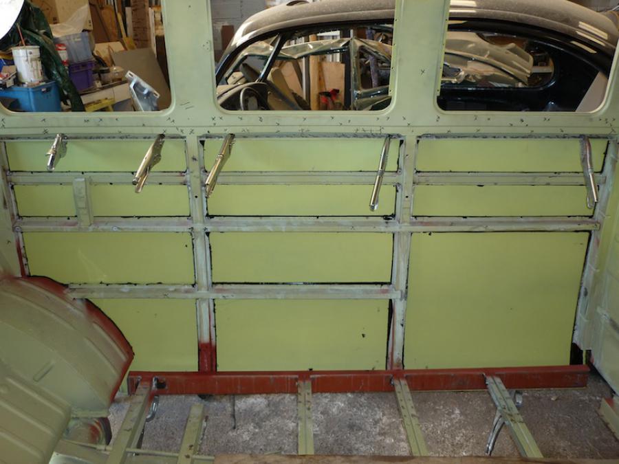

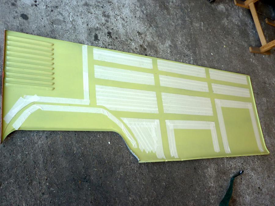

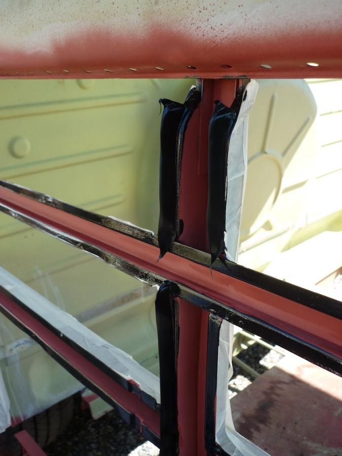

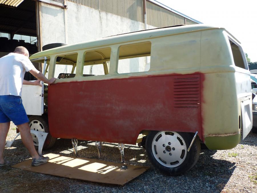

Après la préparation des éléments, le remontage commence:
Sur le panneau les traverses sont repérés pour appliquer le primer et assurer un montage propre sans degoulinage de colle... Sur les traverses on mets egalement du primer et du scotch pour le surplus de colle apres pose! La colle est appliqué sur le panneau: Et zou! on remonte le panneau avec des pinces sur les partis ou il sera souder et on le laisse prendre sa place sur les traverses en validant la planéité avec une regle de 3m!! Et voila c'est propre! L'autre coté est en cours mais c'est une autre histoire car la planéité se fait entre le coin arrière, le panneau, chaque porte cargo et la porte passagé! Et là y a du sport!!! A suivre

Ah coool
Mais dit moi d'origine c'est collé? je croyais que c'etait souder moi!!
- Messages : 6189
Re: CAMPER-RSR ON WHEEL'S
Même question qu'Alex
D'origine les panneaux sont pointés, mais faire des points de soudure en plein milieu on a pas jugé ça judicieux donc collage avec une colle especial pour les panneaux de carrosserie, en plus c'est plus rigide que le pointage et ça absorbe bien les vibrations, bref que du bonheur!
- Messages : 6189
Oui, c'est clair que l'idée est excellente!
C'est le même genre de colle que pour les pare-brise?
Oui c'est comme de la colle a pare brise
- Messages : 2706
Intéressant comme procédé. A mettre en place c'est plus simple aussi du coup.
