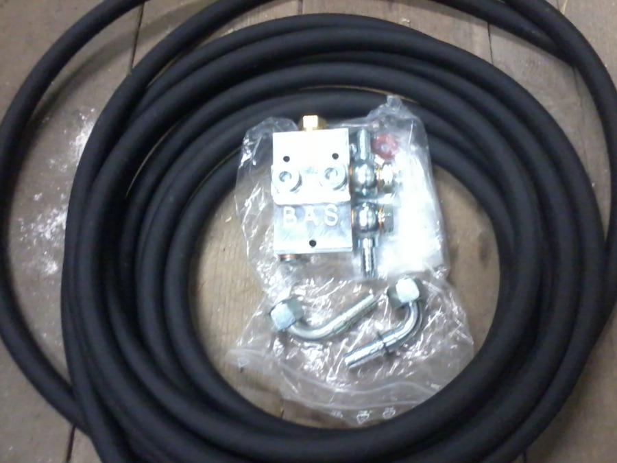

Re: 1303 de Prototix
durites arrivée ...
bientot le montage :-D
Fameux serpent que tu as là ;-) oublie pas de mettre le lien de ton vendeur anglish
