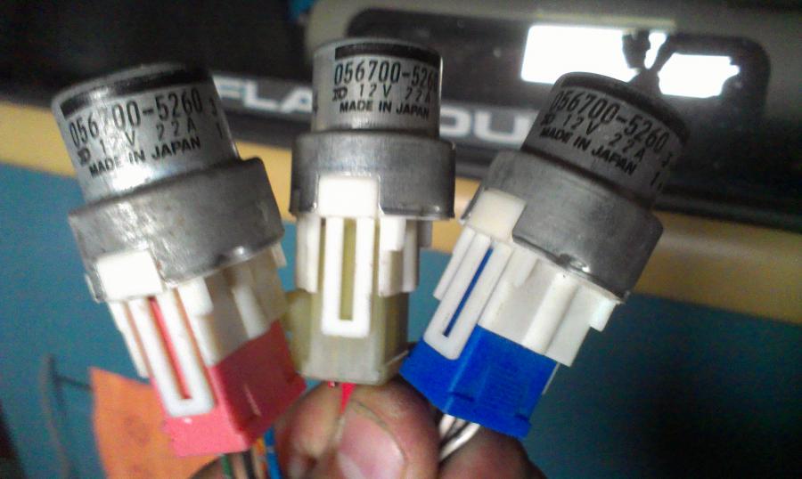

vwcab1302german a écrit :Nan le relais de la pompe s'envlenche pas car je ne l'ai pas j'ei juste branché les fil d'allumage directement a la batterie
Bin si tu semble l'avoir... c'est le marron carré!
Il serait bon de faire ton câblage bien propre pour être sûr du diagnostic. Ceci dit, j'ai démarré la première fois avec des fils volants...
Messages : 1063
Re: Ma1302 cab
Ah bah c'est le rond que je n'ai pas et sur le rond qui est la prise verre il y a le plus de la pompe , l'allumage et le + baterie ainsi qu'un fil quiretourne au calculateur c'est le rond qu'il me manque il faut que j'en achete un il faut que je trouve ce qui m'ennuie

vwcab1302german a écrit :il faut que j'en achete un
euh... non, vu que j'ai répondu à ton mail...
Messages : 6165
Re: Ma1302 cab
J'en ai retrouvé 3, je t'en poste 2... :wink:
