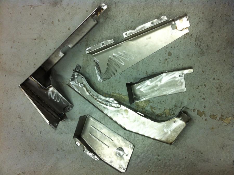

Tu parles de poutre toute neuve...ça existe en neuf ou c'est la vieille qui est refaite à neuf?
2366IDA
Messages : 110
Moteur : 3.6 !
Re: porsche 356 GermanLooK
Message par 2366IDA »
Xav a écrit :Tu parles de poutre toute neuve...ça existe en neuf ou c'est la vieille qui est refaite à neuf?
non je l'ai juste modifié et remplacé toutes les parties boufées par la rouille
mais la poutre centrale existe en neuve au US :thumb:

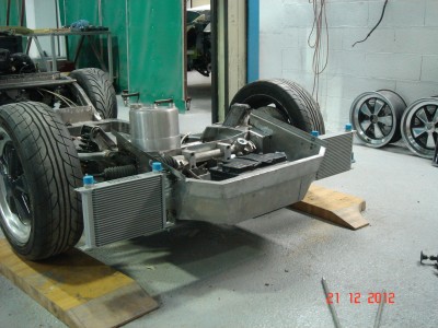

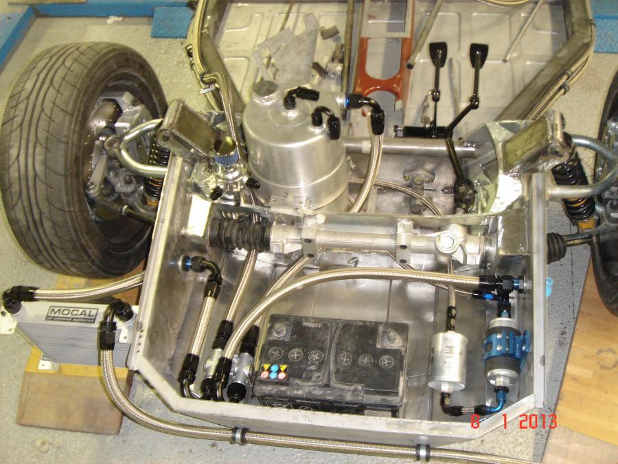

Ca fais longtemps que j’ai pas mis de new’s
J’ai fini le montage a blanc des systèmes d’huile , essence, radia, ventilos, bâche…
porsche 356 outlaw GL
356
356

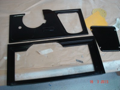

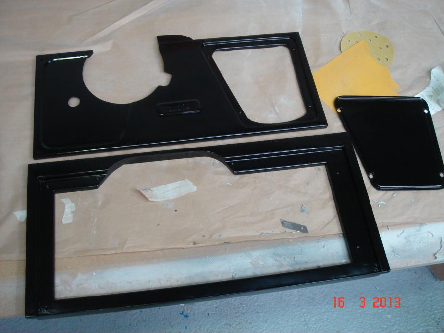

la tôles d’habillage démontable qui va dessus.

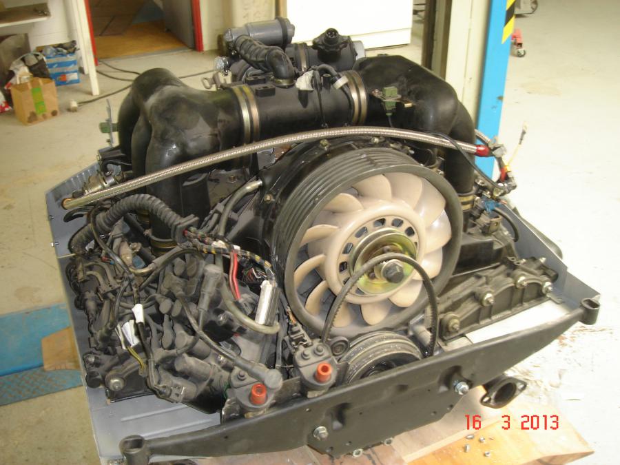

puis avant de remetre la coque , fabrication de toutes les toles d'entourage du moteur
toles 3.6 993
toles 3.6 993
993 avec toles<br />993 avec toles
993 avec toles
993 avec toles
Ps , pour Alex si tu veux je te donne les toles d'origine qu'Alan m'a fais raporter.
